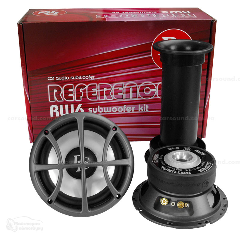

длс иридиум при 19 литрах играет вроде)
у меня в 18 литрах играет. Это оптимал. Но с небольшим спадом к 30 герц можно и меньше ящичек. Только вот он или на 2 или на 8 ом. Не для всех усилителей. На 4 ома фришная добротность. А саб очень музыкальный, быстрый.

Морель Ультима 10 в 17-18 литрах. Ну почти без спада!! Либо Иридиум, но уже в 20-22 литра! Нобелиум -- КОЛБАСА!
