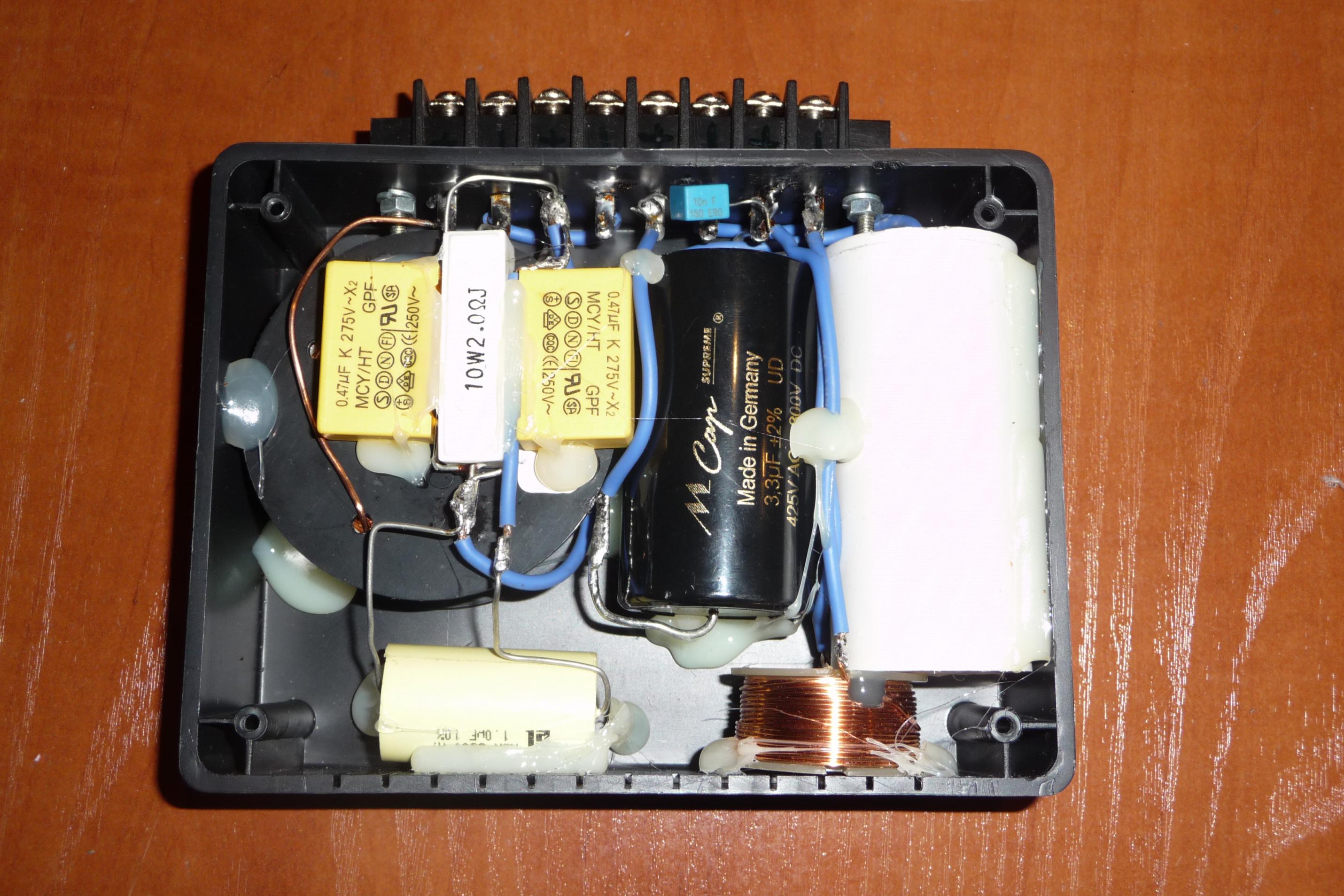

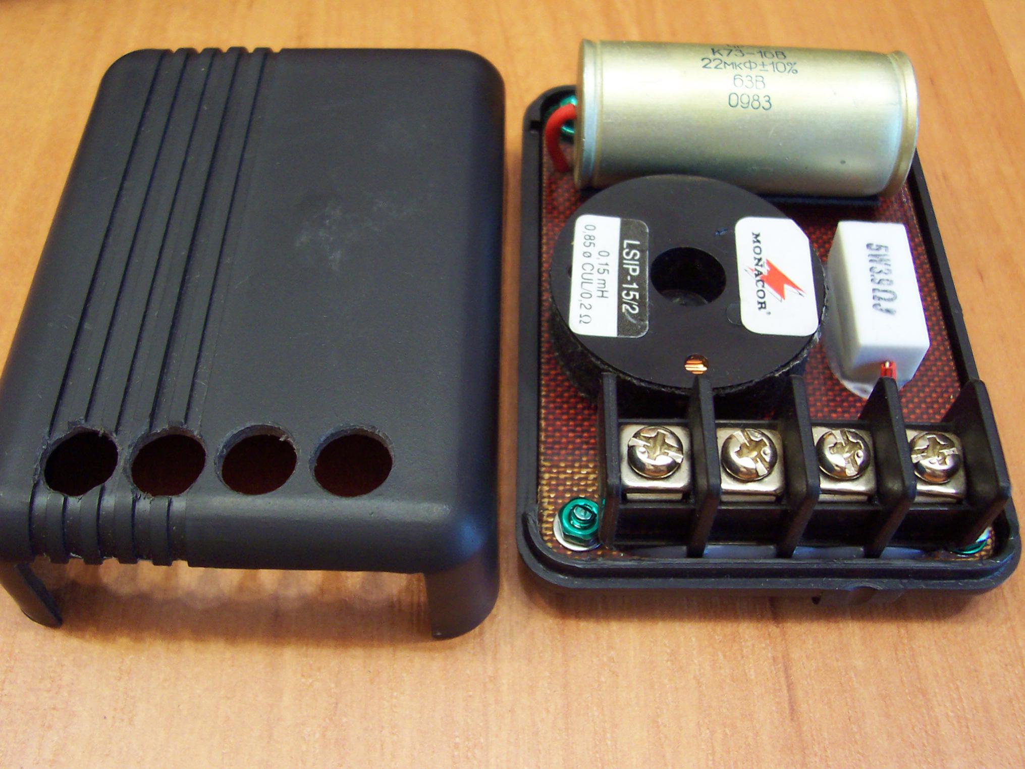

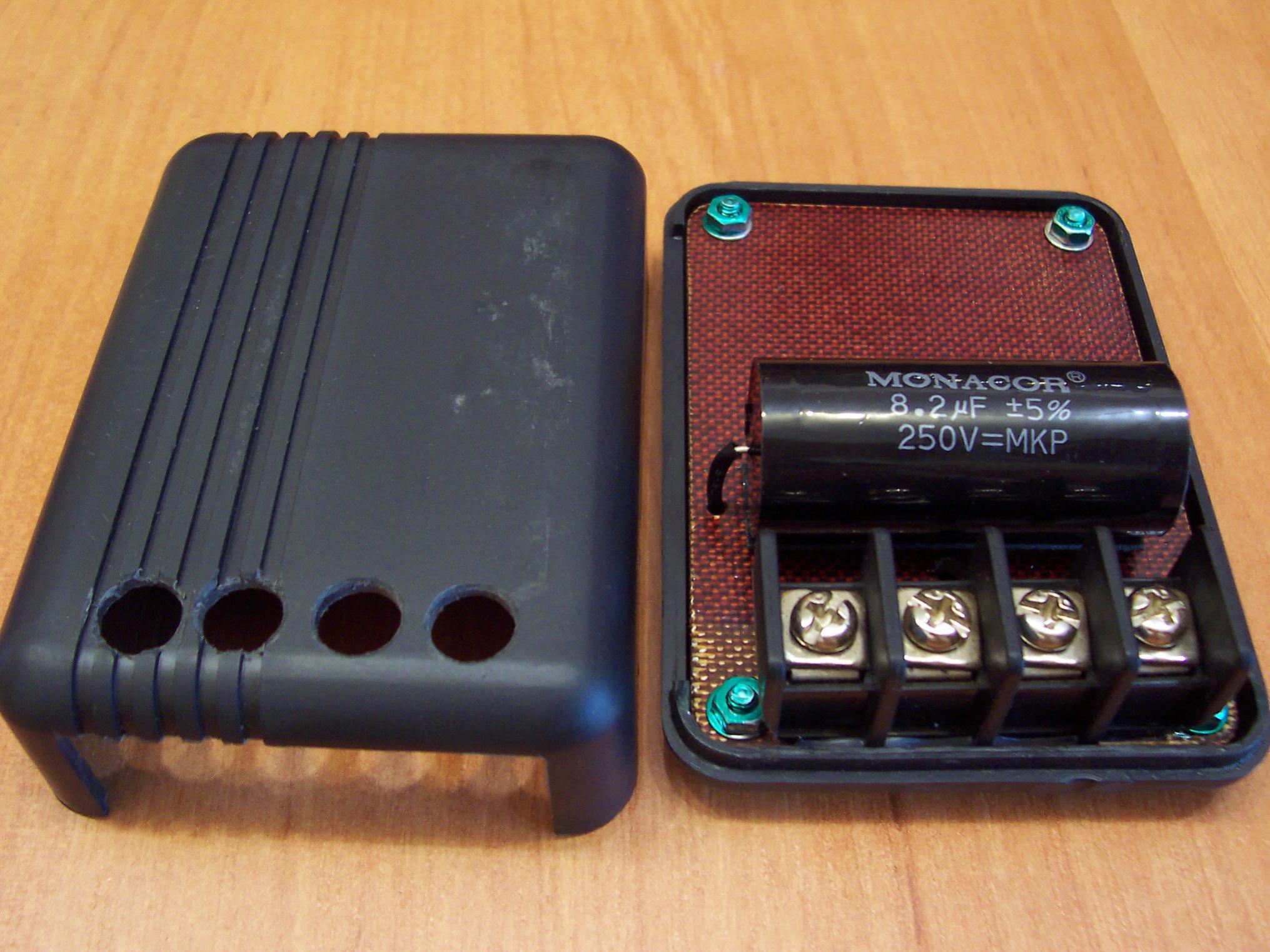

А вот и мои кроссоверы.
При использовании поканального усиления, сделал их в отдельных корпусах.
Схема проста:
Мид - I порядок + (Zobel) до 4200 Гц.
Твитер - I порядок от 4800 Гц.
Все расчеты и схемы брал здесь
Большое спасибо:
Каток - за многое (все и не перечислишь).
Alex.z - за комплектующие.
ID:	18531   Нажмите на изображение для увеличения
Kondor вне форума   Ответить с цитированием Вверх

интересно.. получается 2 канала усилка играют на КЗ по ВЧ, а 2 канала на КЗ по НЧ.. или я чтото не понимаю?
ан нет, таки не правильно понимаю..)) но всё-равно для уся не оч.хорошо..

Сообщение от q_w_e_r_t_y Посмотреть сообщение
а я таки не понимаю, что имелось ввиду...
я так понял это по каждой коробочке на канал, всего 4 коробочки.
yupiter3 вне форума   Ответить с цитированием Вверх

Сообщение от yupiter3 Посмотреть сообщение
Совершенно верно! Всего 4 коробочки
Просто сфоткал один на твитер и один на мид

По умолчанию Re: Кроссоверы
да нет, я понял, что коробочек 4шт, просто с этими последовательными фильтрами... в голове сразу нарисовалась схема последовательного фильтра первого порядка, разбил её на поканалку (катушка параллельно ВЧ, ёмкость параллельно миду) и получилось, что у 2х каналов уся (которые на ВЧ) короткое (оч.малое сопротивление) по низким частотам (считай КЗ), а у других 2х - малое по высоким.. НО, если катушка и ёмкость последовательно динамикам (они ж последовательно?), то всё с точностью до наоборот.. на 2х каналах оч.большое сопротивление по НЧ, а на 2х - по ВЧ.. так что всё ОК.. что-то много текста, опять всех запутал наверное)))
q_w_e_r_t_y вне форума   Ответить с цитированием Вверх
Совершенно верно
На вч кондер последовательно.
На нч катушка последовательно + цобель после катушки перед динамиком
