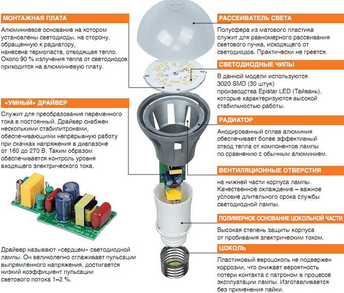

Немного и кратко технической информации.
Есть дорогие лампочки LED - Максус, Евроламп и т.д, а есть дешевые лампочки.
Как устроена хорошая лампа LED, 1 фото.

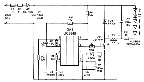

Схема примерно такая, 2 фото
Драйвера таких ламп работают на частоте в среднем 40-60 кГц, стабильность и пульсации светового потока 1-2%.

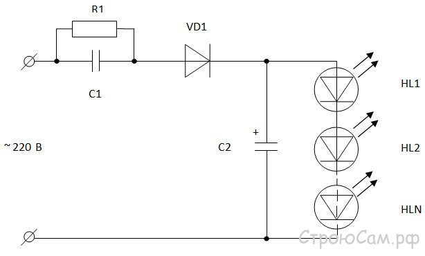

Схема дешевых лампочек примерно такая, как на фото 3.
Драйвер у таких лампочек – обычный балласт на конденсаторе...
Стабильность и пульсации светового потока (в зависимости от емкости сглаживающего конденсатора) составляют 20-90%.
В зависимости от предназначения помещения максимально допустимые пульсации от 10 до 20%. Для справки - обычная лампа накаливания имеет пульсацию светового потока от 3 до 15% в зависимости от мощности (чем мощнее лампа, тем пульсации меньше). Все таки дома лучше иметь лампочки с минимальными пульсациями светового потока (50-100Гц) .. не больше 5%. При питании источников света током частотой 300 Гц и выше, глубина пульсации не имеет значения, так как на эту частоту мозг не реагирует.
Для "экстремалов" - если нужна лампа с низким уровнем мерцания, ищите на коробочке LED лампы надпись «dimmable».
Но как уже написано выше: любая LED лампочка с драйвером, который работает на частоте больше 300 Гц - нам подходит.
