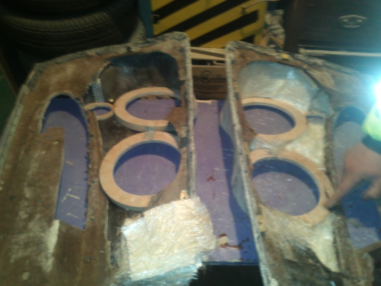

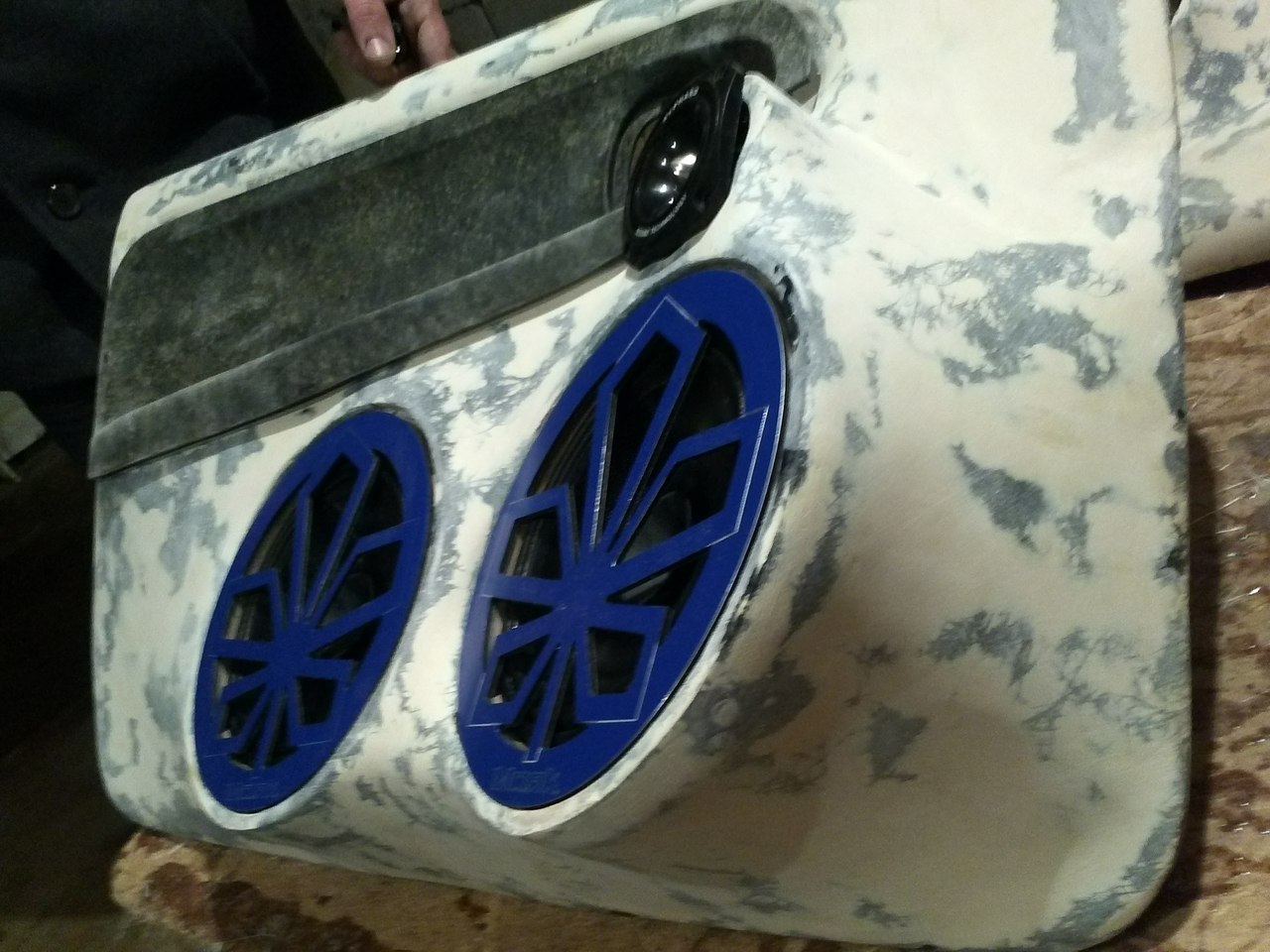

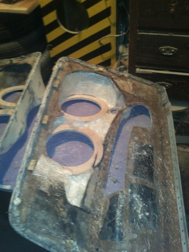

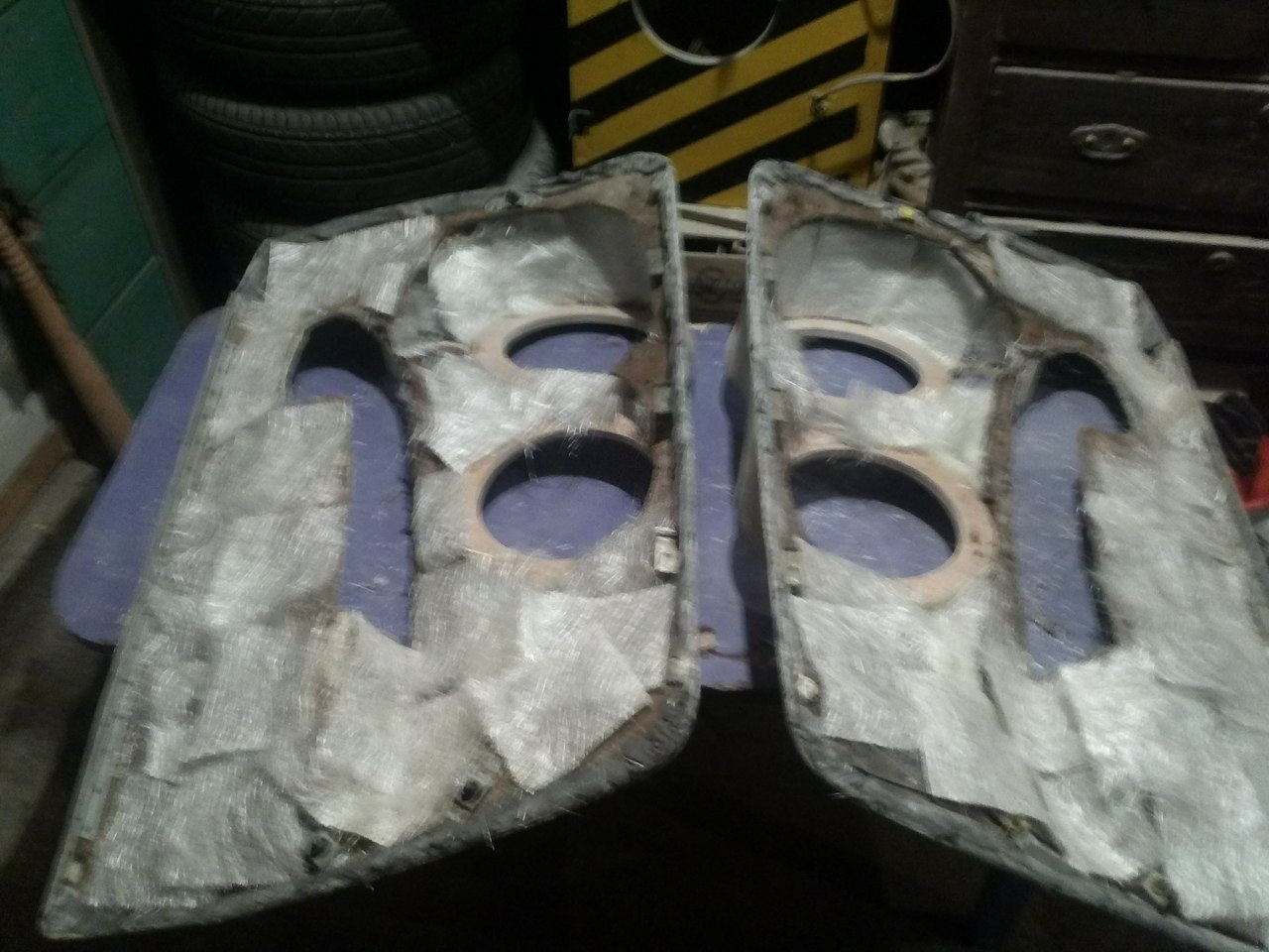

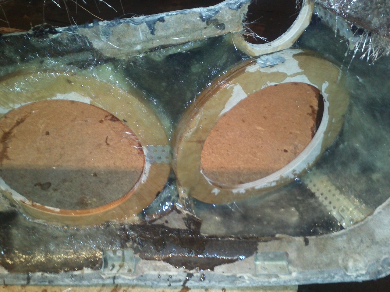

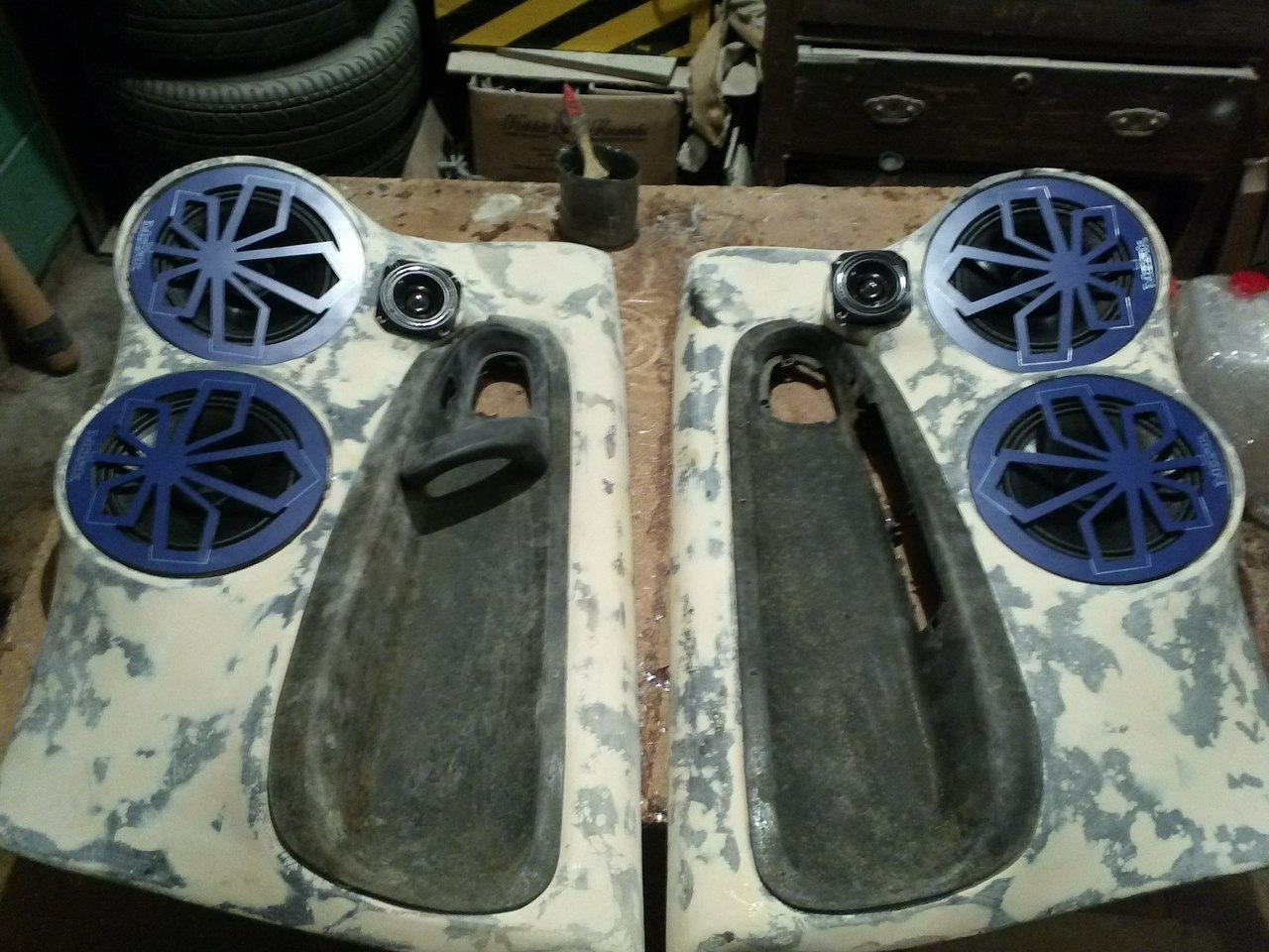

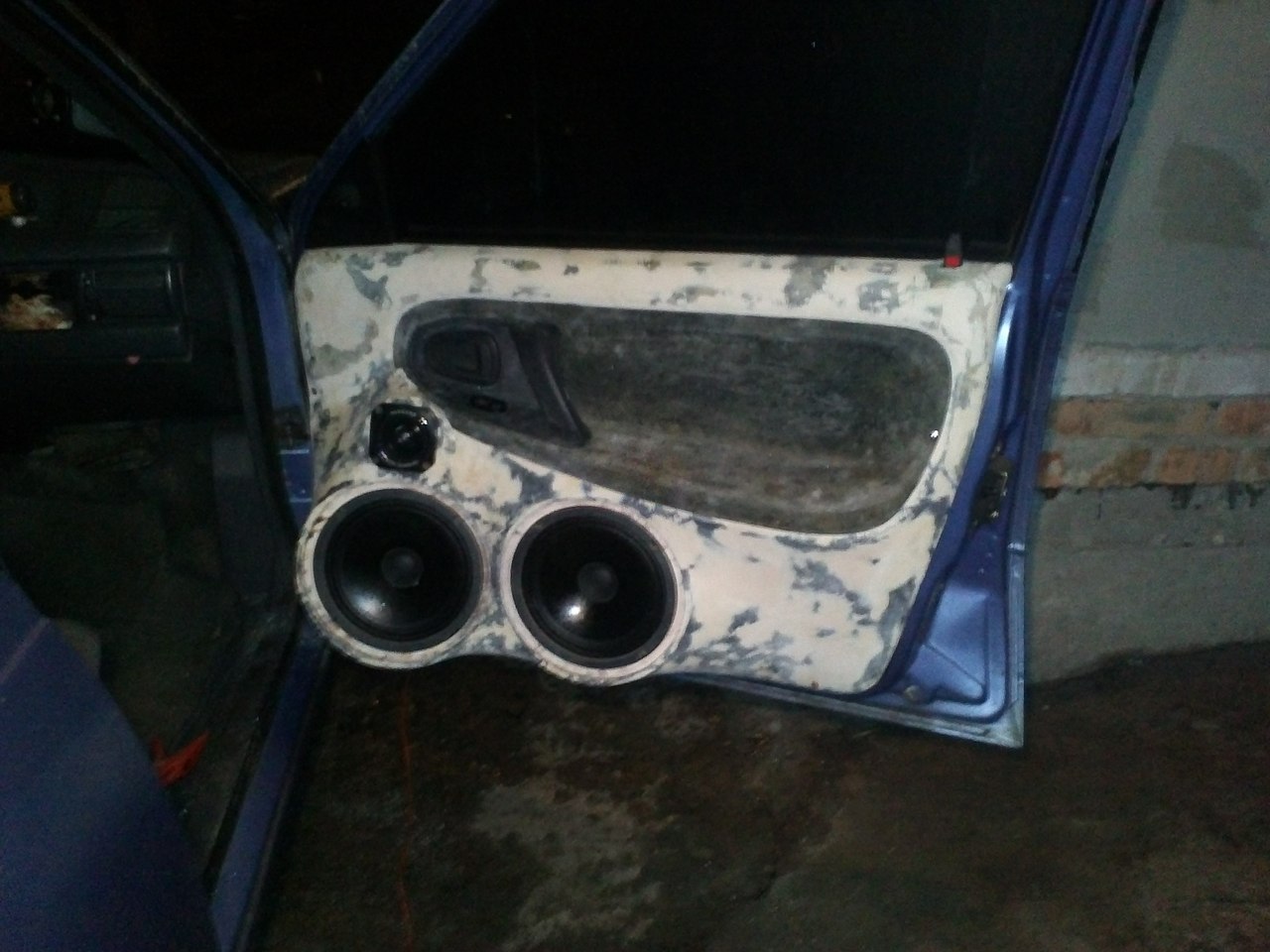

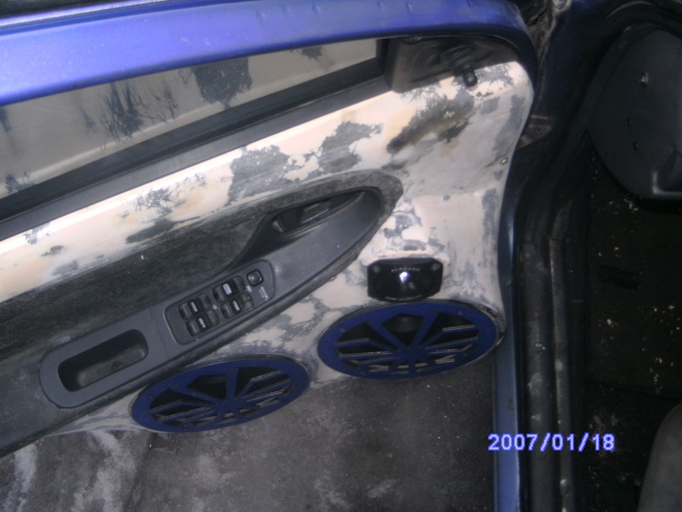

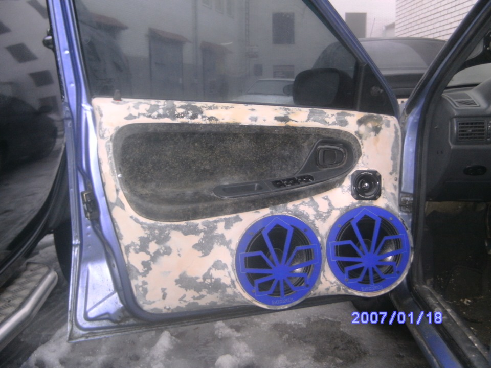

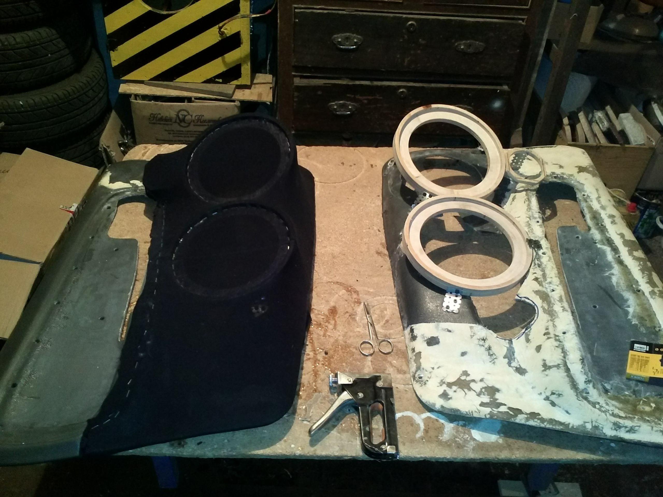

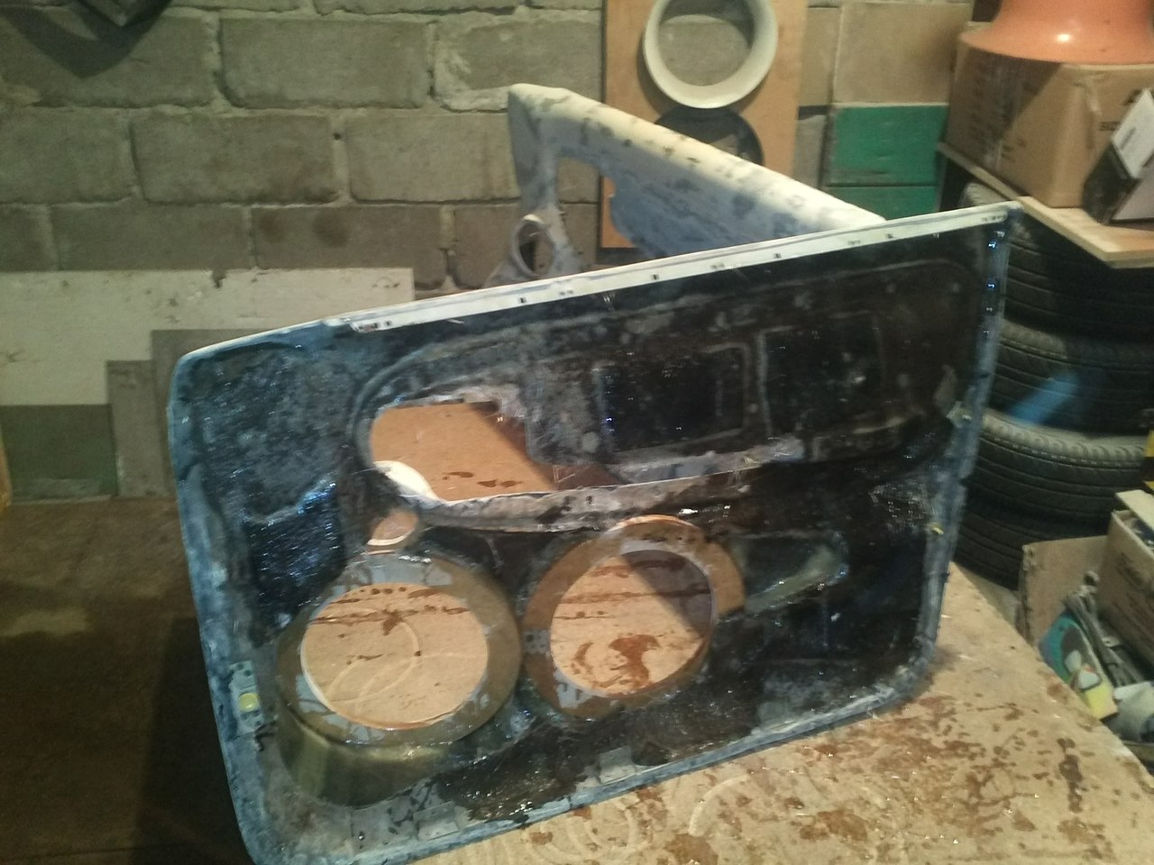

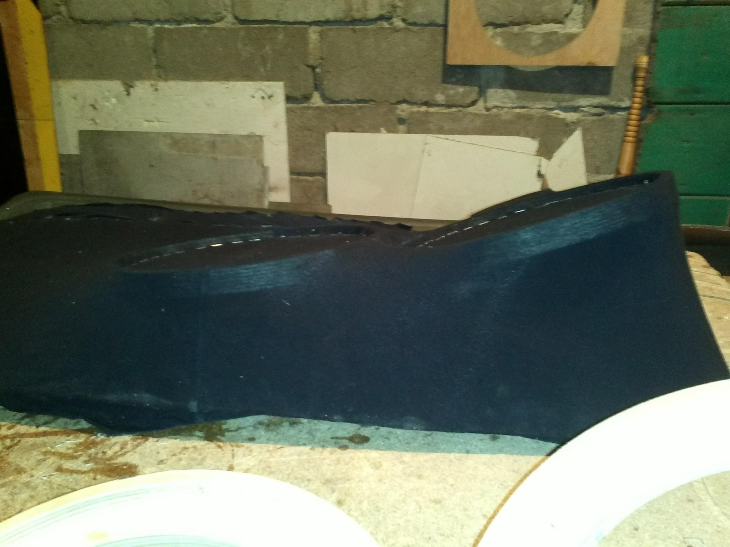

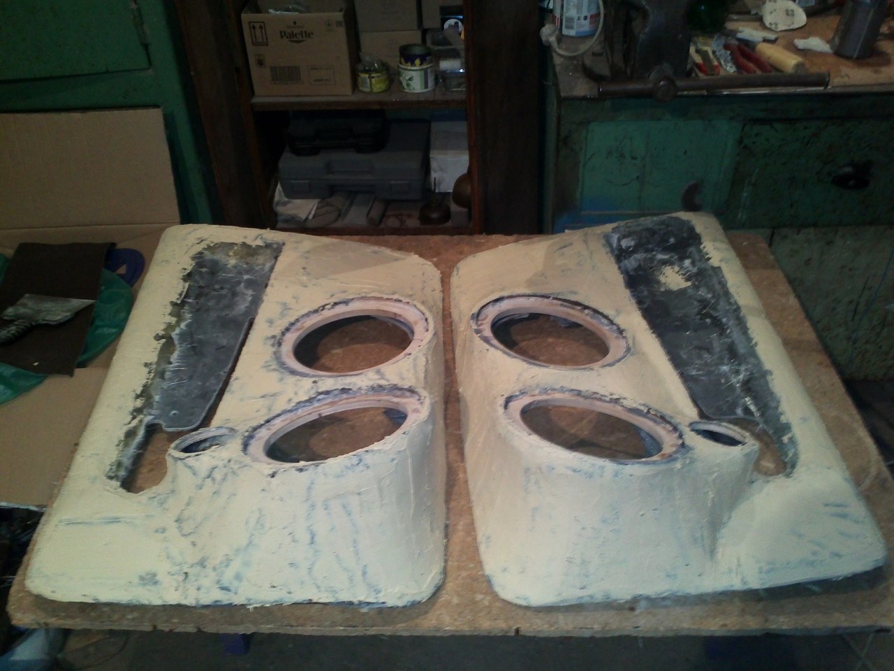

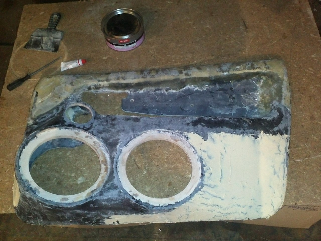

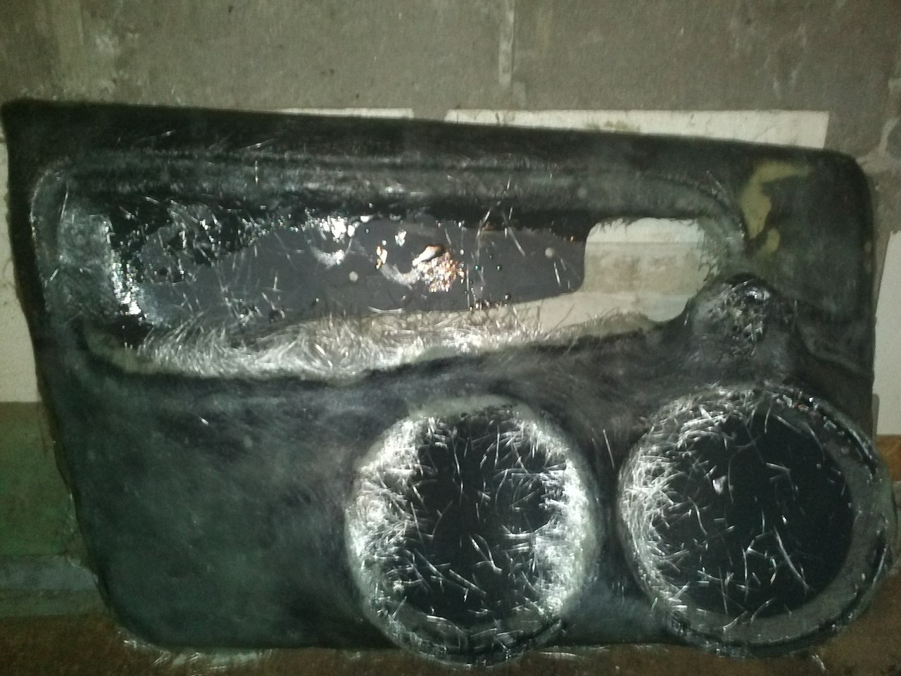

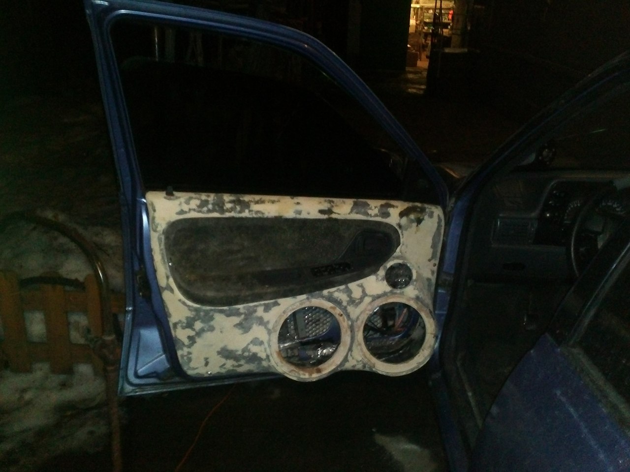

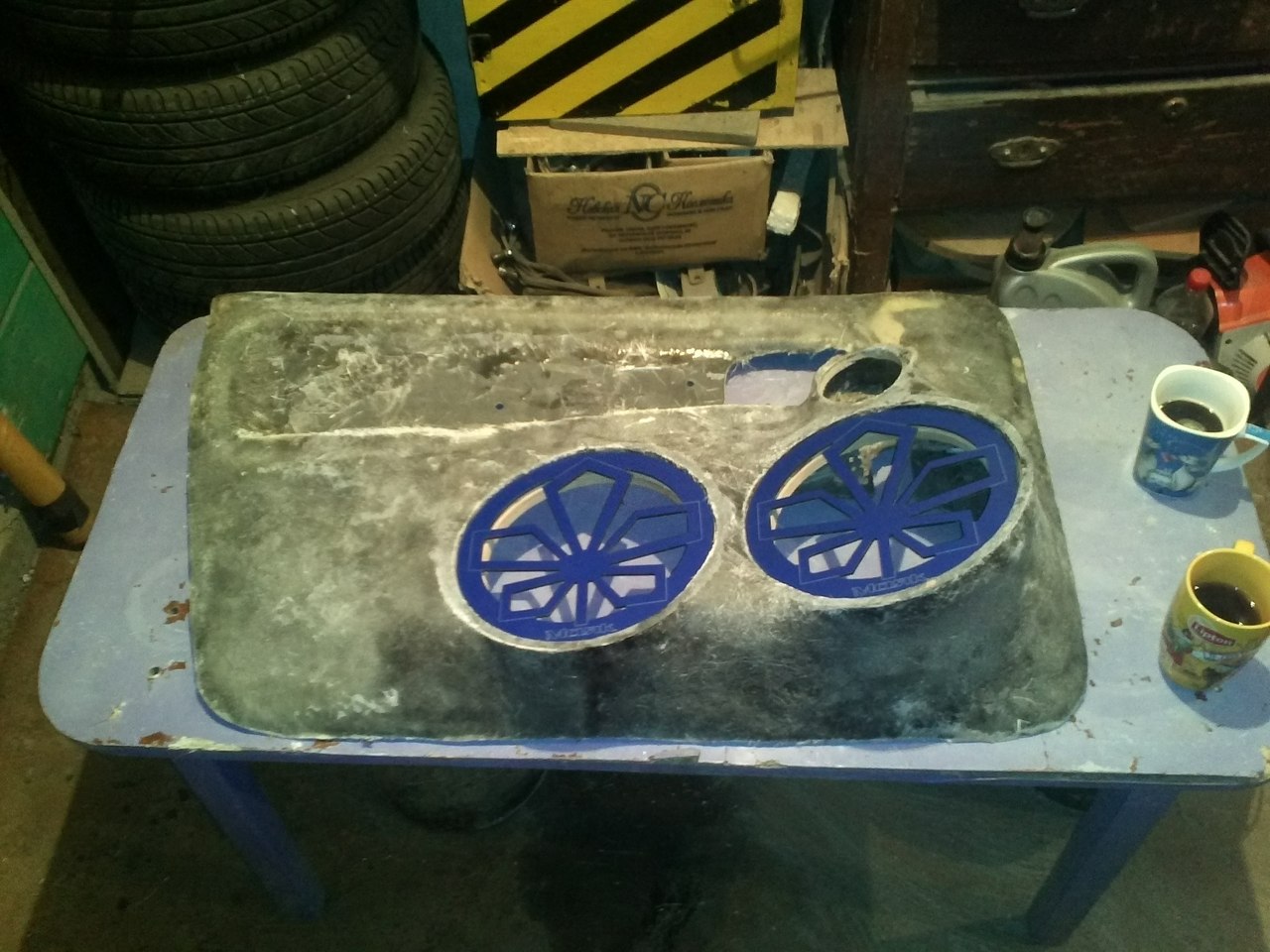

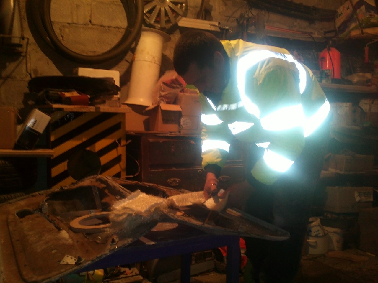

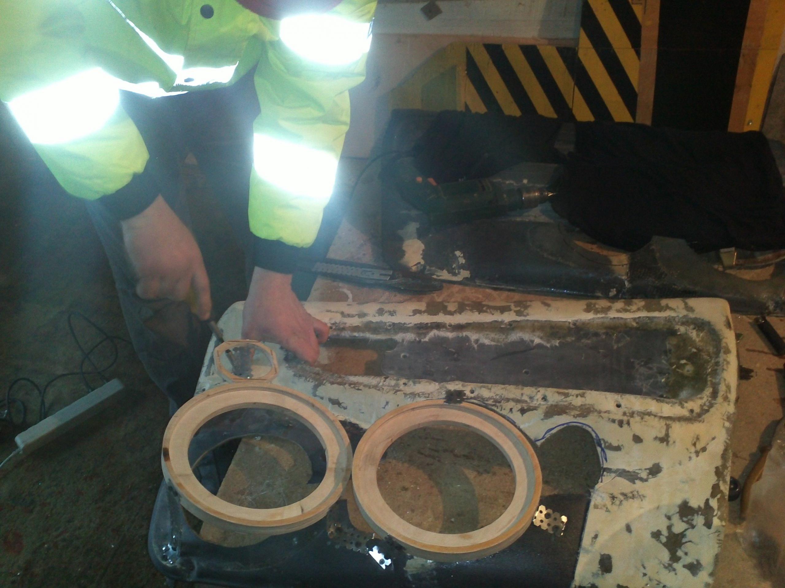

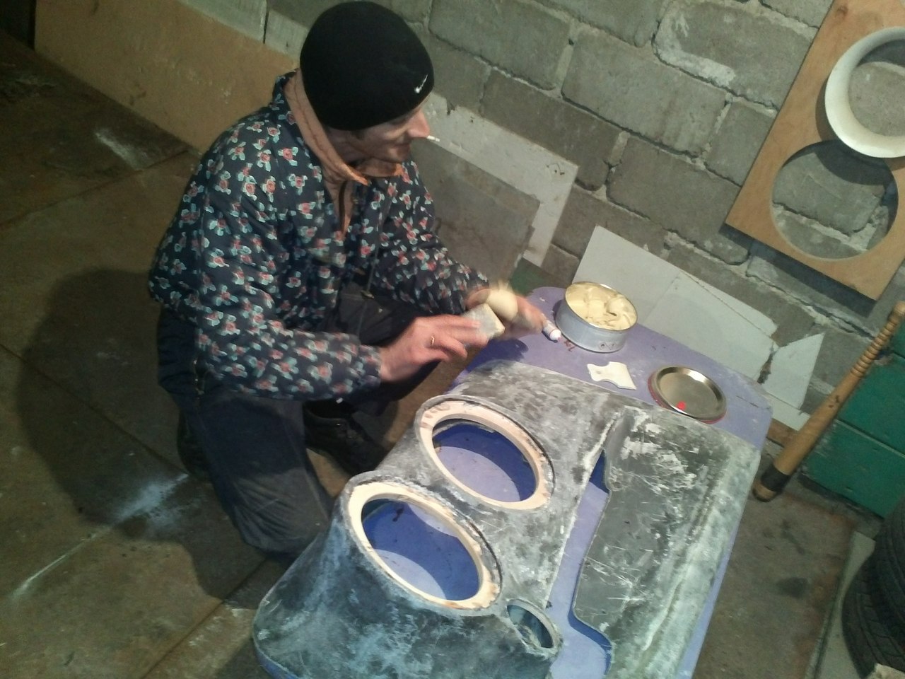

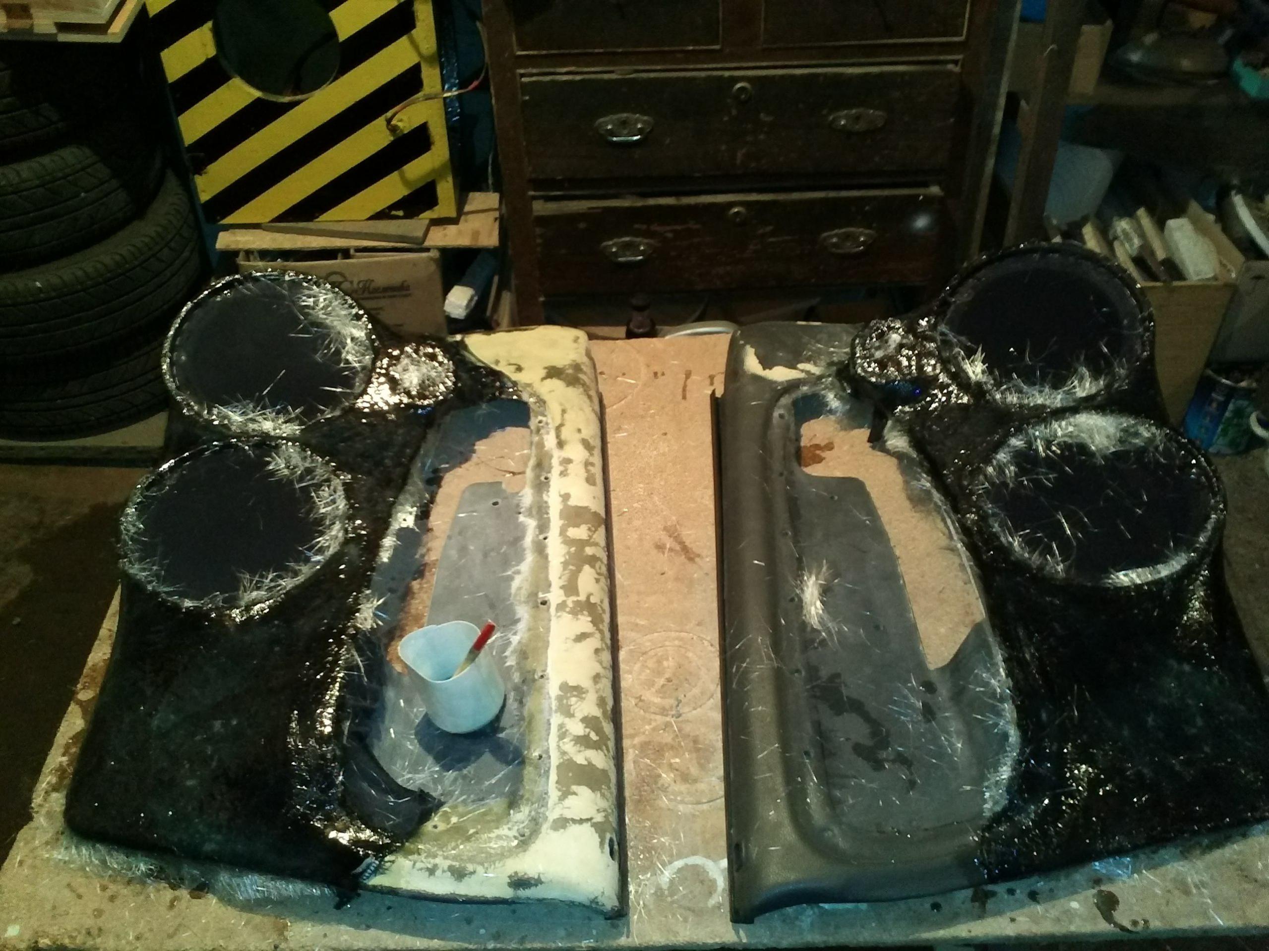

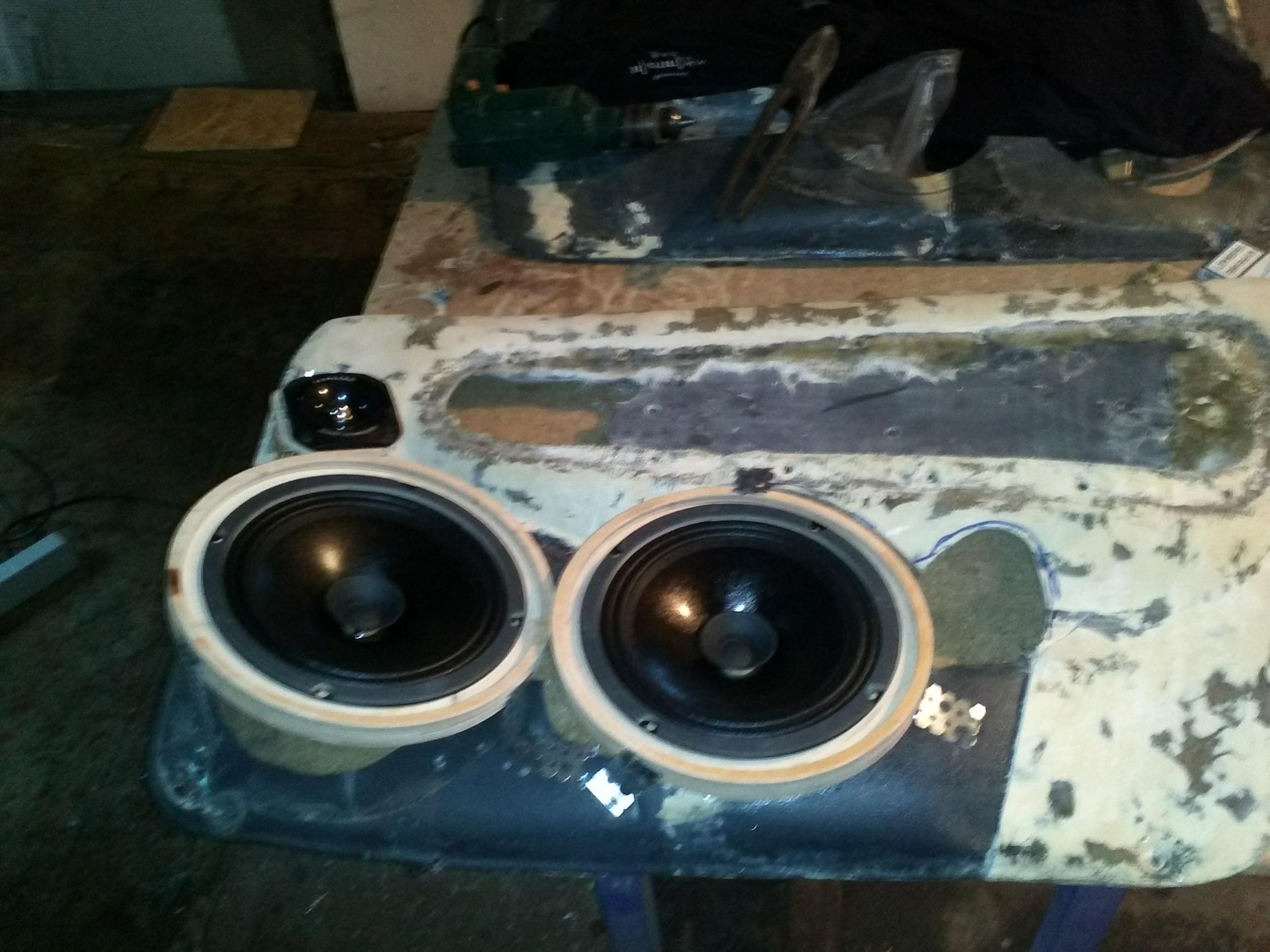

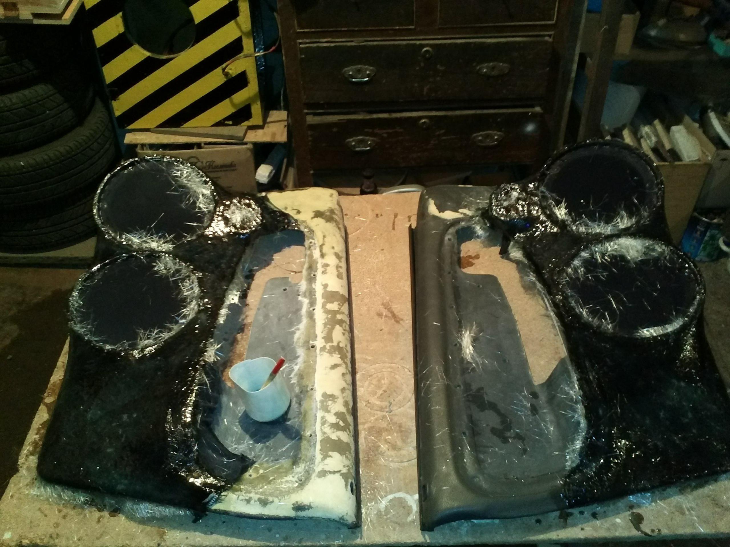

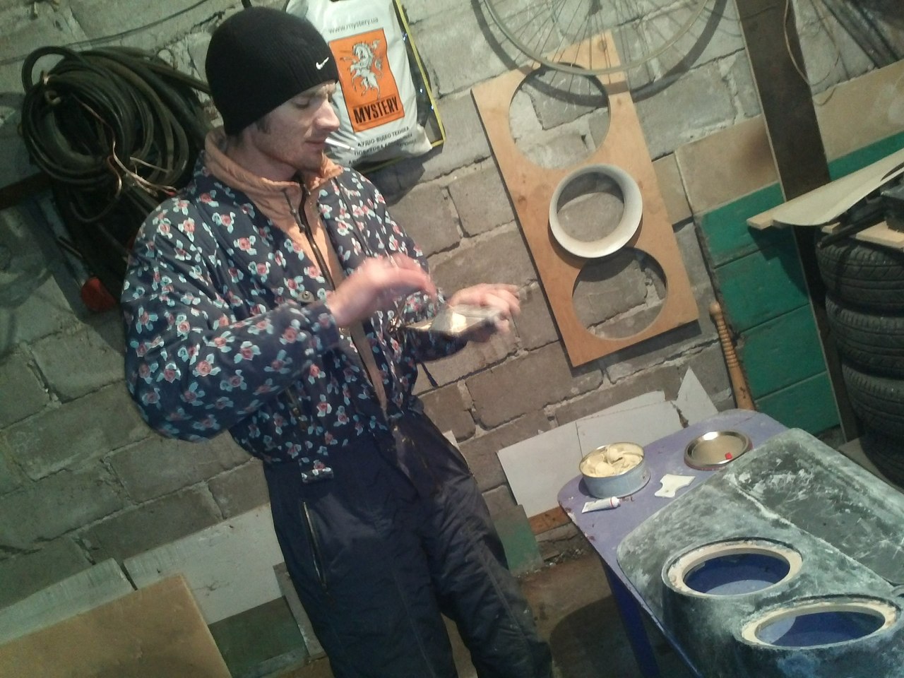

Всем привет! решился и я вылочить свои корчи. в этой теме хочу показать свой вариант в меру громкого и не дорого решения проблемы "ХОЧУ ГРОМКО".
всё повествование выглядит как записки охотника, (только без дат)не претендующие на художественную ценность
в связи с очередным приступом автозвуковой болезни., было решено делать новый фронт. старые динамики проданы. подиумы сломаны (ппц это было напряжно). куплены 8" ширики фирмы "Альфред". самые дешёвые. нету бюджету))))
Типоразмер 8'',
Профессиональный широкополосный динамик,
Номинальная мощность, RMS: 50 Вт
Диапазон частот: 100 — 18000 Гц
Чувствительноть 91 dB
Тканевый подвес,
Двойной диффузор
короче хрень редкая, но за такие деньго ишо и не плохо играет.
глянул на них — ну блин маяковские динамики один в один)))). и родилась идея гриля. не хотелось обычных сеток. хотелось пост*****ся.сделал эскиз в автокаде на быструю руку.
вот результат. матерал алюбонд. надпись лазерная гравировка.

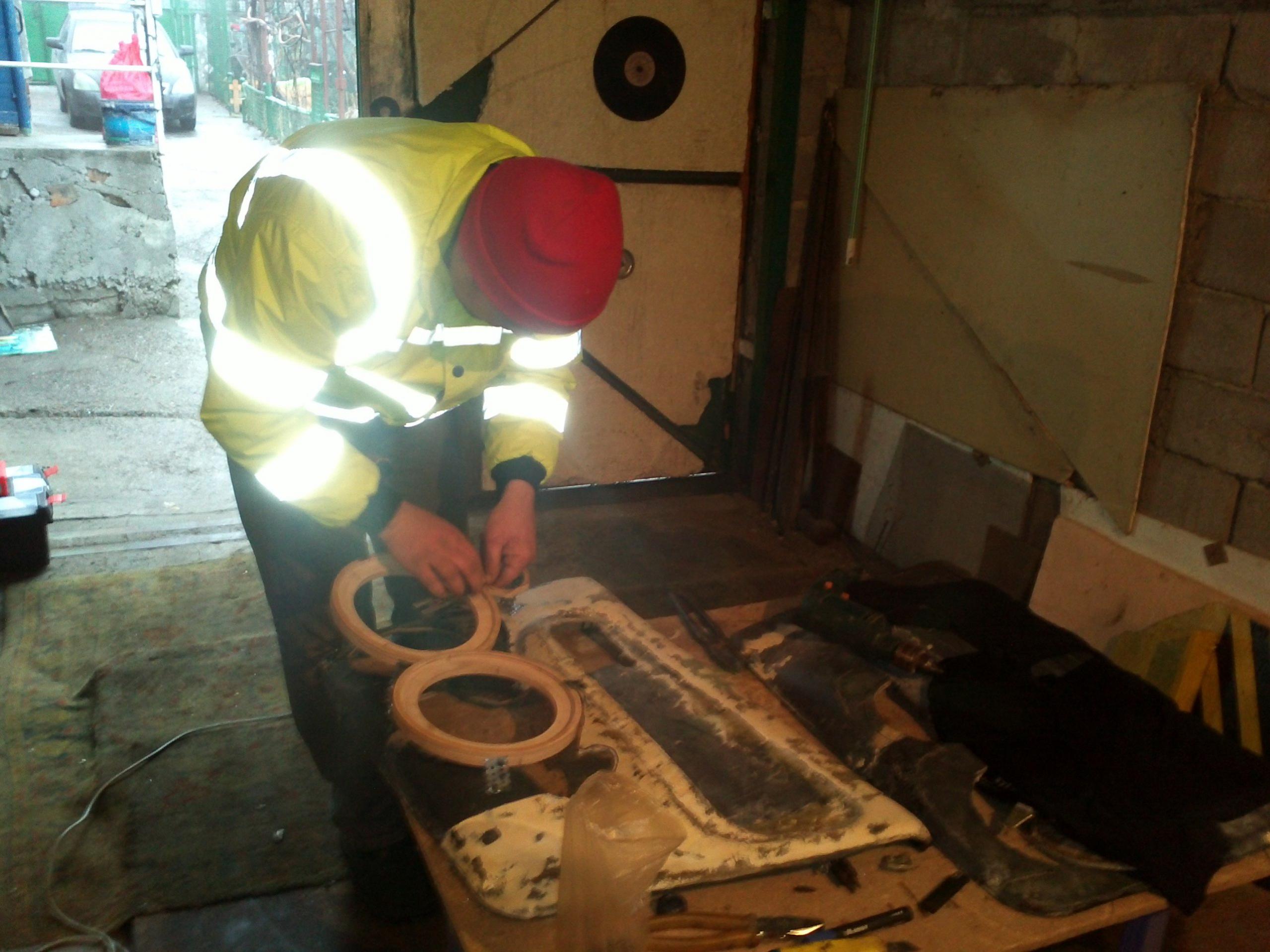

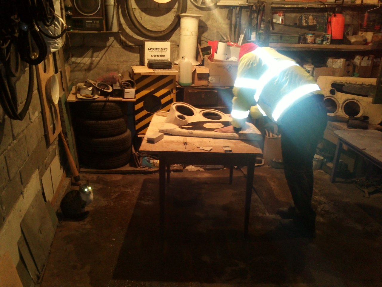

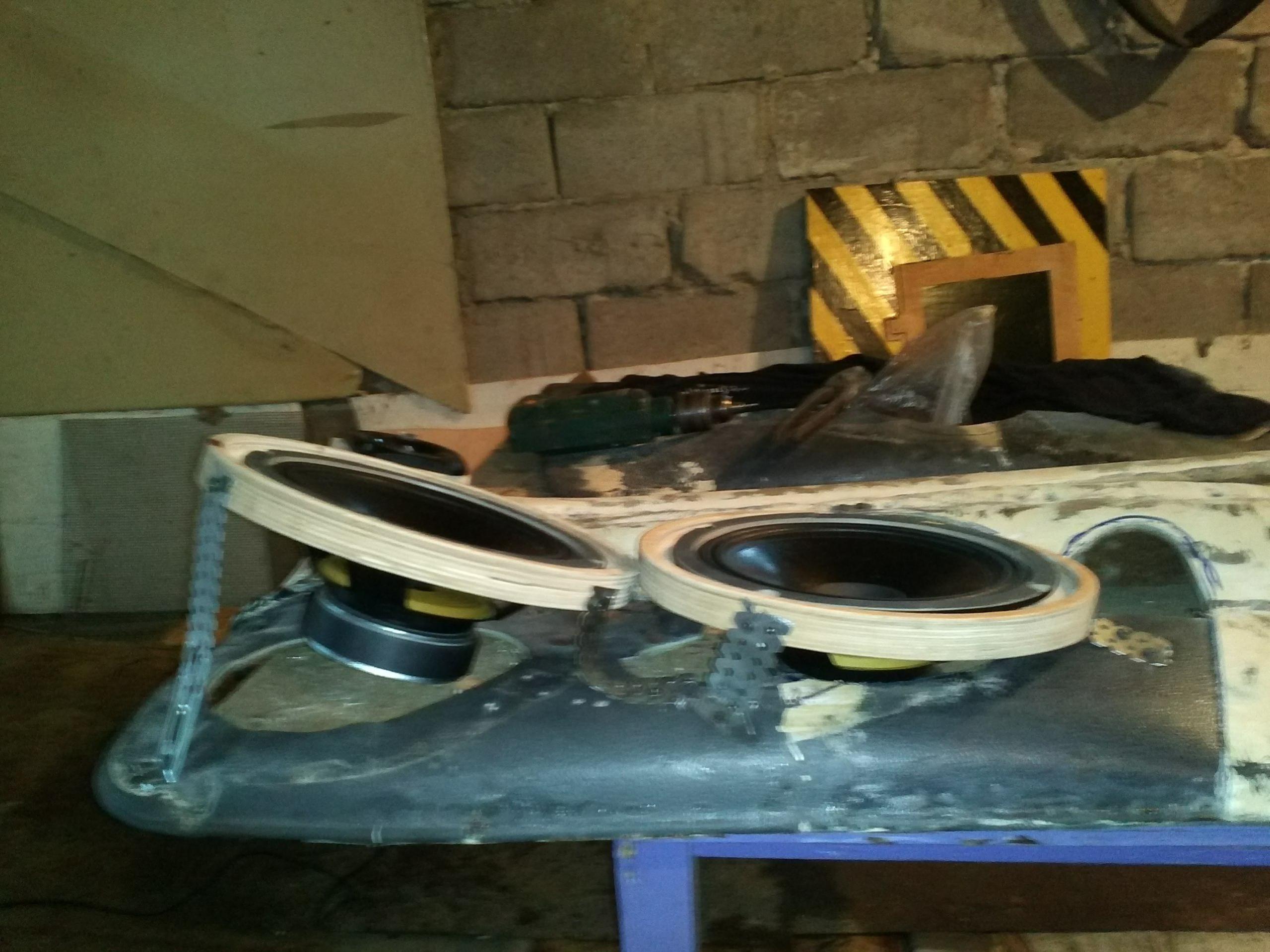

есть всё — попиляны кольца, есть смола, стекло, шурупы, кисточки, ткань тянучка))), короче есть всё кроме шпаклёвки. а фронт сё никак не решился начать лепить… то мороз, то пронос))))) в прошлое воскресенье… раков купил занедорого, к ним пришлось брать пиффо. какой тут фронт))) а выходной один. а дома в кравтире не полепишь. вонь такая будет, что глаза повыедает… вообщем отмазки я лепить гаразд. собрался сегодня с силами, на улице жара — всего -1 градус)))))спасибо огровное дружищщу АндрЭ за гараж и помощь. отдельное спасибо за кофий)))!
не лёгкое дело в нексии прилепить 2 пары 8"+ пищ. то бардачёк мешает, то ещё какая хрень. и хотелось доворот поинтереснее на улицу сделать ( ясное дело такая акустика не для меломана в салоне)). а тут ещё и сидение мешает_)))) и стеклоподъёмник не в тему))))). короче кое как вместили. почему так- не спрашивайте)))
далее всё как обычно: колготы ( в моём случае футболки), смола+ стекломат. короче первый слой готофф — сохнет. наша цель толщина миллиметров 5-7))))).
верхних 2 слоя готовы. смола закончилась))))пока ждём вторую партию смолы, подготавливаем и шпаклюем наружку. остальные слоя будут накладываться изнутри… до подготовки выглядит очень страшно, после того как срезали лишнее и сошкурили явные горбы — уже на что то похоже.
дальше проще — падаем к ногам к Андрюхе и кричим восхваляющим голосом: "о великий из величайших шпаклюнов…" далее стоим над душой, тыкаем пальцем, курим, пьём кофе…
короче фронт движется понемногу, вырисовываясь во всей красе.

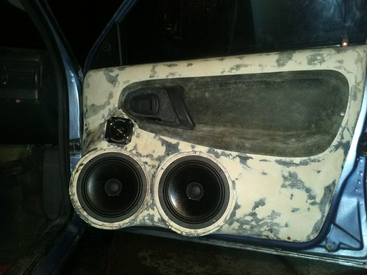

хфронт потихоньку движется!сегодня выдалось пару часиков пошкурить нашпаклёванное))))) ааааа ненавижу автозвук, особенно ту его часть где надо шкурить карты, дышать пылью+белые сопли)))))
на улице около нуля, в гараже +1 (надеюсь). шкурилось и брусочком и кусочком, после сдали нервы и был даже наждачный круг с дрелью… но это была минутная слабость)))))
короче самые страшные ямы и горбы ушли. всё постепенно приобретает очертания чего то интересного.а и это, спс амиго Андрэ, за то что вытерпел всё моё тошнотворство и брюзжание по поводу … да и без повода. точно, в основном без повода))))) короче комрад, набабахал мне второй слой. который завтра будет пошкурен тоже.))))
короче не переключаемсо, всё почти по плану. надеюсь на след неделе приедет ко мне смола и буду наращивать толщину

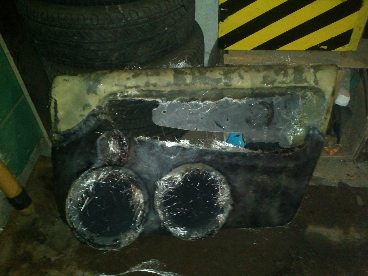

приехала мне сегодня смола. цельных три килограмма. руки зачесались и поехал я к Андрэ с этой канистрой. всё равно сегодня собирался на финальное "выглаживание" лицевой стороны.
приехал… о волшебное, целебное кофе… покурили… надо чёт делать… пошкурил мелкие косячки…и… понеслась)))))
смола как всегда воняла))))) сигареты курились))))) погода… ну погоде хоть спасибо за плюсовую температуру)

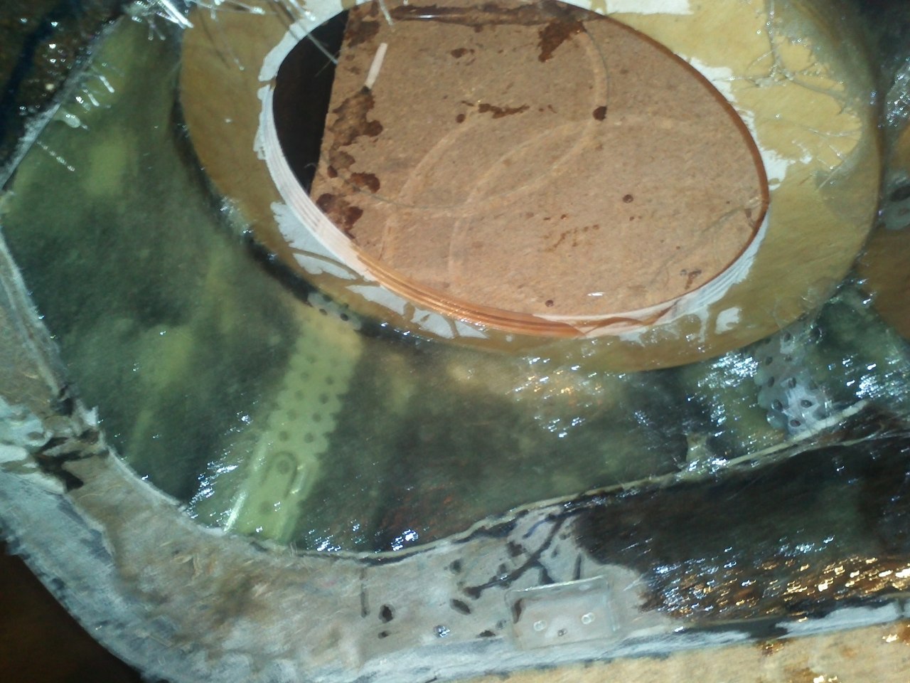

был положен слой с внутренней стороны карты. слой двойной (местами четверной))) стекломат 300 грам/м.кв., смолы ушло чуть более 2х кг. засохет. проверим прочность. выдержит мой вес — работы по укреплению будут окончены. нет — смолы и стекла хватит на ещё один средний слой…
ну об этом я узнаю через пару дней не позже, отвердителя насыпал на славу).
короче план на далее простой — проверка на прочность-подчищание мелких косяков- примерка — монтаж компонентов — прослушка- слой вибры(второй) на филёнку — перетяжка катр — ФИНАЛ)))
тра та та та! наконец то всё досохло.всё скручено и стоит на месте, ну почти на месте))))) надо бы и примерить, а то вдруг где то чего то повело. слава богу, повело совсем немного ))))) прилепили накрутили. всё гут даже немного послушал.
ну что ж карты прилепил.сегодня даже поездил немного. оч страшно ногой влезть в диф.сидеть удобно, нормально. вопреки опасениям ничего не мешает. но вот вылазить из авто нужно приноровиться.))))) короче прикрутил грилёчки и снял махонькое видео, для понимания происходящего)))).
следующая запись обудет про перетяжку. к сожалению где то через месяц…((((((((((
не переключайтесь. дали буде

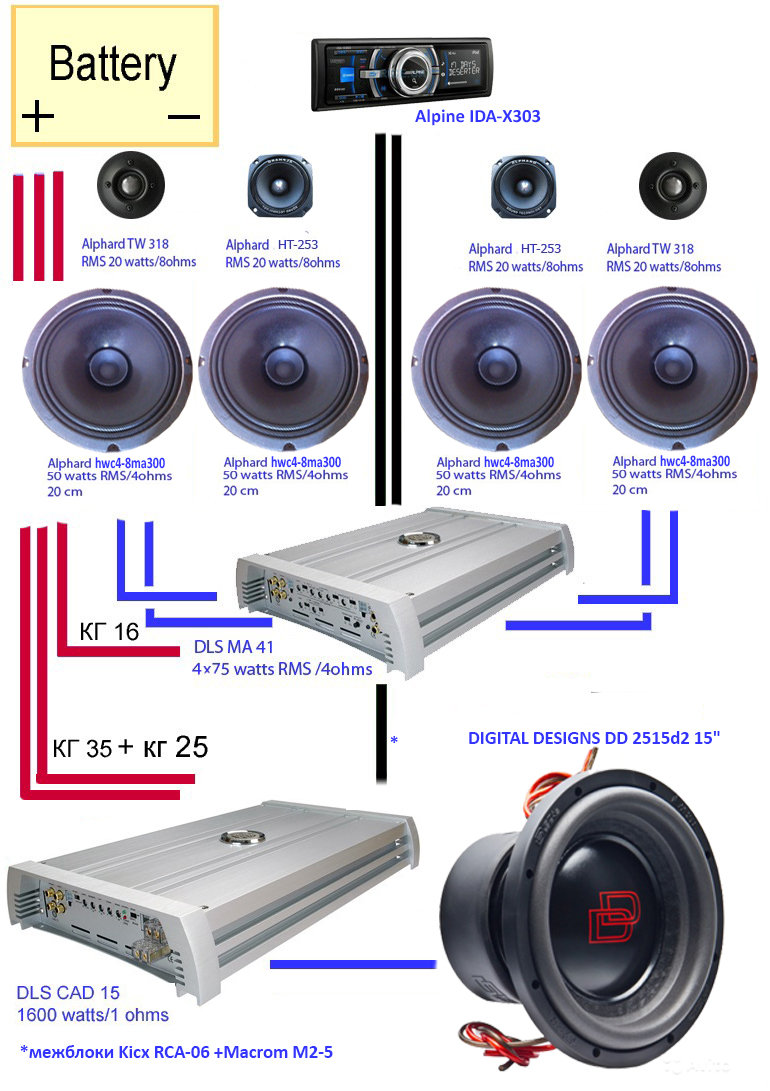

ну и схемка бомж-инстала

И как себя чувствует МА41? Пыхтит из последних сил!?
ПС: схема ужасная

ПС: схема ужасная
из-за пищалок да?

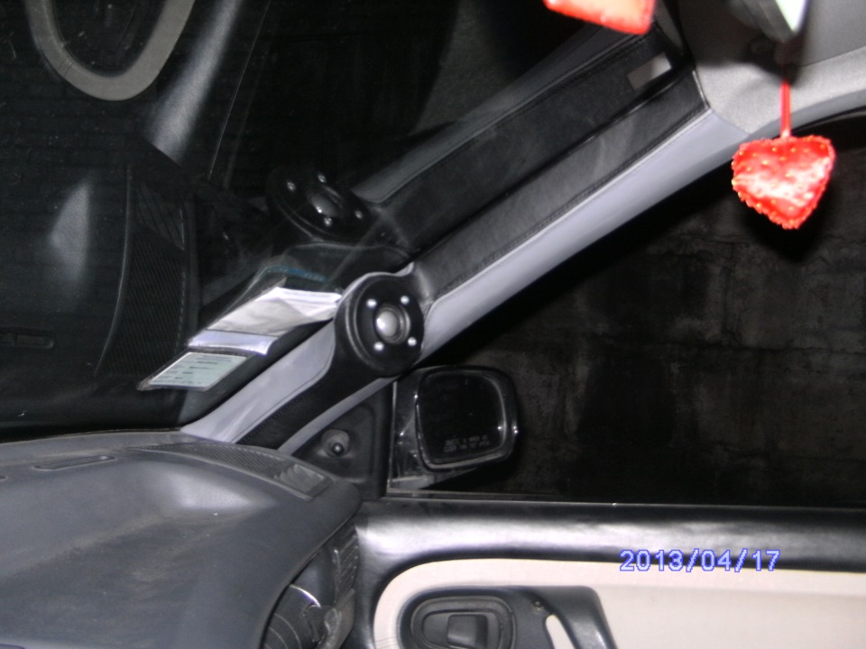

macho_zp поясни смысл двух пар разных ВЧ в разных местах..может я чето не понимаю...
Старый 28.01.2015, 11:45   #12
macho_zp
Аватар для macho_zp
Регистрация: 14.03.2013
Сообщений: 104
Репутация: 148
По умолчанию Re: бомж инстал на Альфредах)))))
ПС: схема ужасная
ма 41 чувствует себя отлично, 2 канала на пищи( параллель в 4 Ом), 2 канала на ширики (параллель в 2 Ом). ширики по 50 Ватт, ма41 выдаёт на канал при 2 Ом - 125 Ватт. не вижу причины пыхтеть ему из последних сил)))))
ПыСы: да, схема ужасная))))
А чего, ему пыхтеть? Чуйка у динамиков - хорошая (они же ширики), магнит небольшой, усилка должно вполне хватать. Смотря как подключены попарно или последовательно? Усилок нормально работает на 2Ом, на 4 и то лучше. Так что не вижу предпосылок к плохой работе.
истину глаголишь)))
Добавлено через 2 минуты
не понял с ВЧ звеном, в дверях и в стойках???
в дверях и стойках))))))
Добавлено через 8 минут

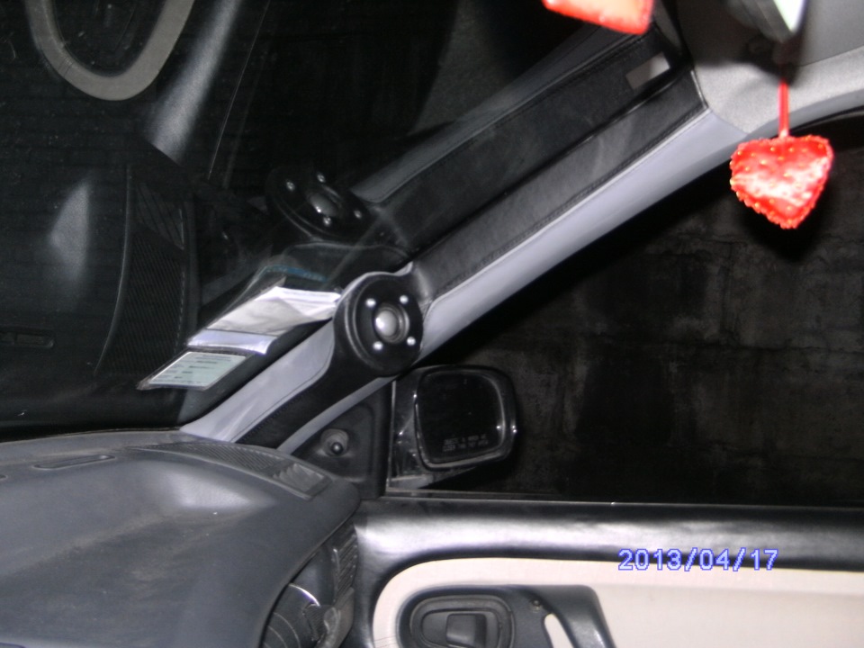

смысл простой) причин 2 - лень и полное отсутствие бюджета.
изначально были сделаны шёлковые пищи в стойки . они "большие и самые дешёвые"( года 3 как уже), потом мне уважаемый друг и коллега подарил рупора.которые и были "Вхренячены" в двери)))))). стойки переделывать лень. звук устраивает. шёлк играет не тише рупора. на качества звука, построение сцены, тоналку и т.д. не претендую)))))) кста пищи пашут от 5к вторым ( усилиями ма 41) больше года... полёт нормальный
