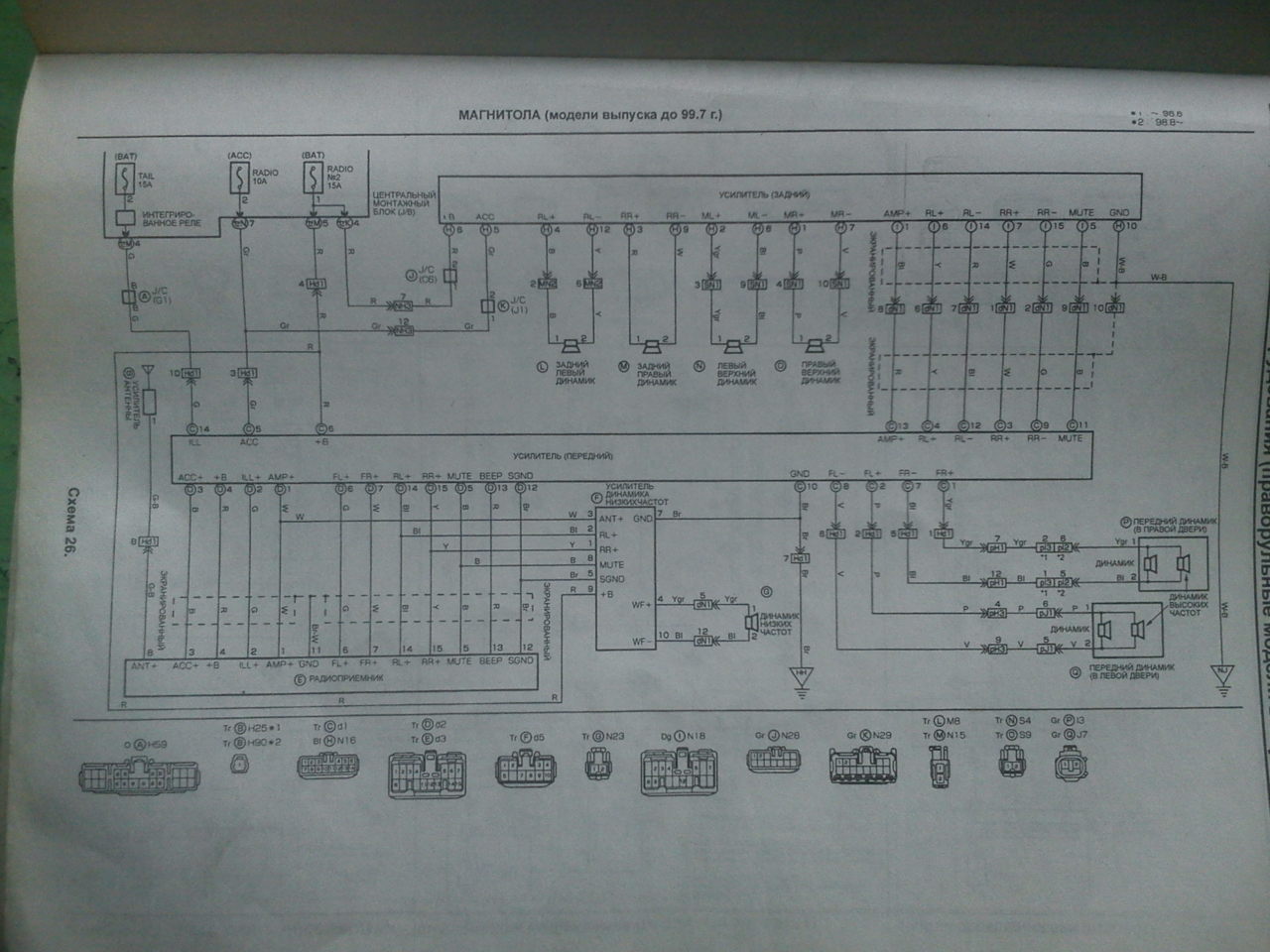

здравствуйте, подскажите как подключить двухдиновую магнитолу взамен штатной? по книге стоит ещё два родных усилка, правильно я понимаю что провод AMP+ это провод для включение усилков, а провод SGND это общий минус колонок с родной магнитолы, можно тогда на неродной все минусы колонок как общий провод?
