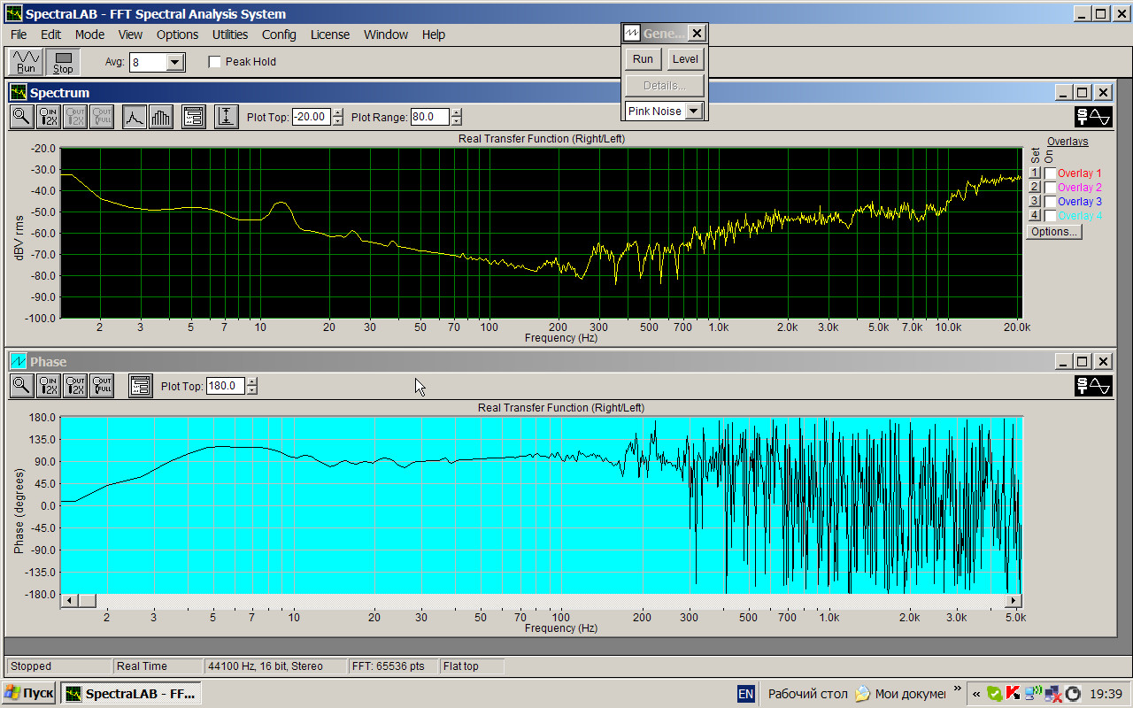

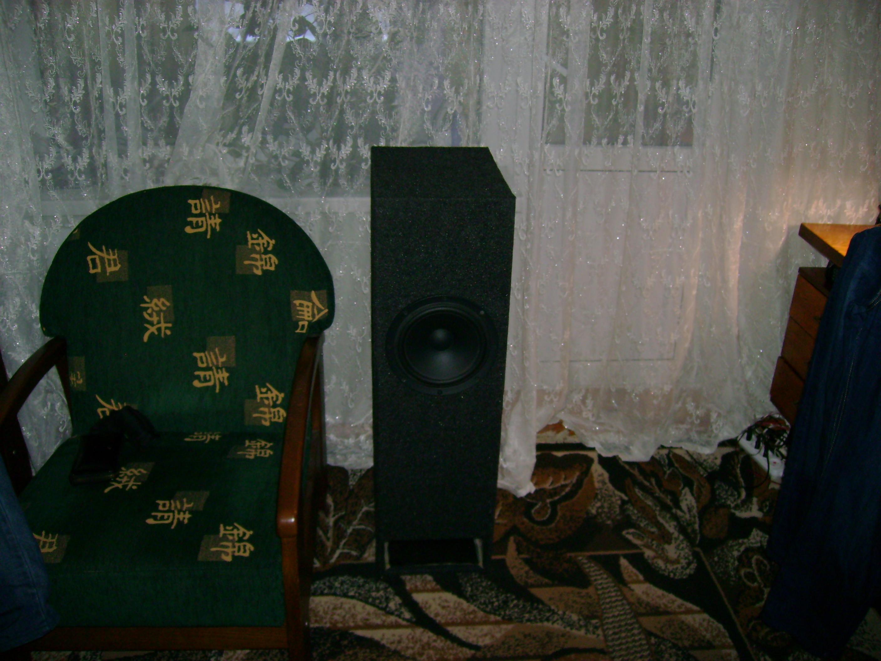

Лучше делай для передних и(или) саб. Делал разновидность ЧВ "лабиринт Рогожина". http://www.vegalab.ru/content/view/229/56/
Я почти доделал свои фронтальные на Peerleas 831882, осталось доделать внешний вид, и сделал саб в машину на 8" SB. Саб пока дома ждет установки. Есть ачх\фчх саба в комнате.
Название: SB в лабиринте.jpg

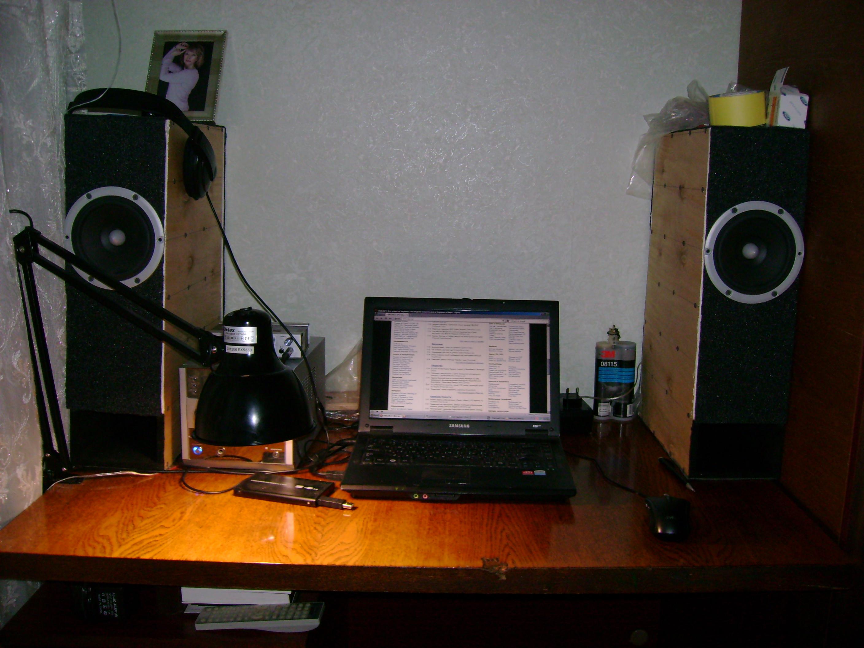

Пока так, в широкую полосу, в процессе добавление вч и кроссоверов
ID:	27116   Нажмите на изображение для увеличения
