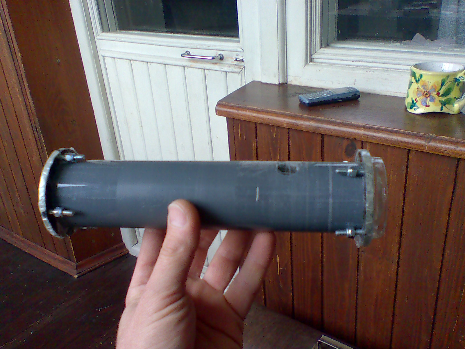

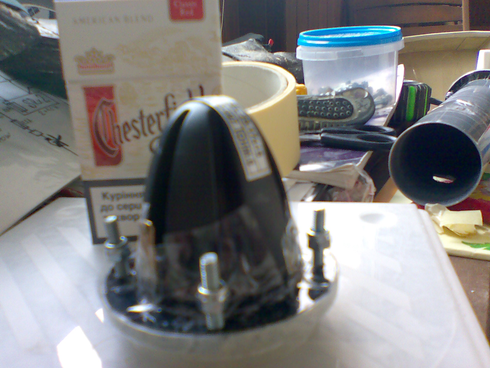

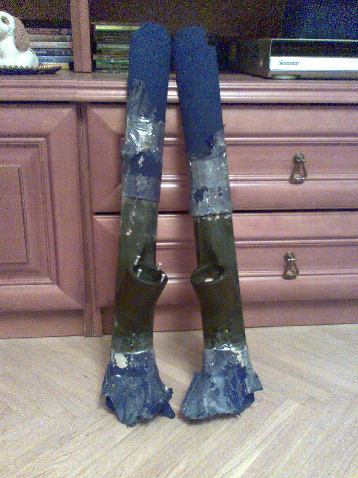

з.ы. Коль такая пьянка, то лошите уже и мою альтернативу...
Пищи DT-25tb...
-наживил винты и самоконтрящиеся гайки,
-обмазал хорошенько сию конструкцию шпаклевкой волосянкой,
-через 20 минут выкрутил винты и снял с трубы два готовых кольца из шпаклевки,
-прилепил к стойкам той же шпаклевкой...
Готово.
