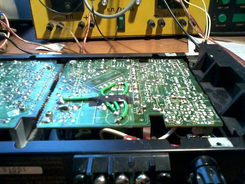

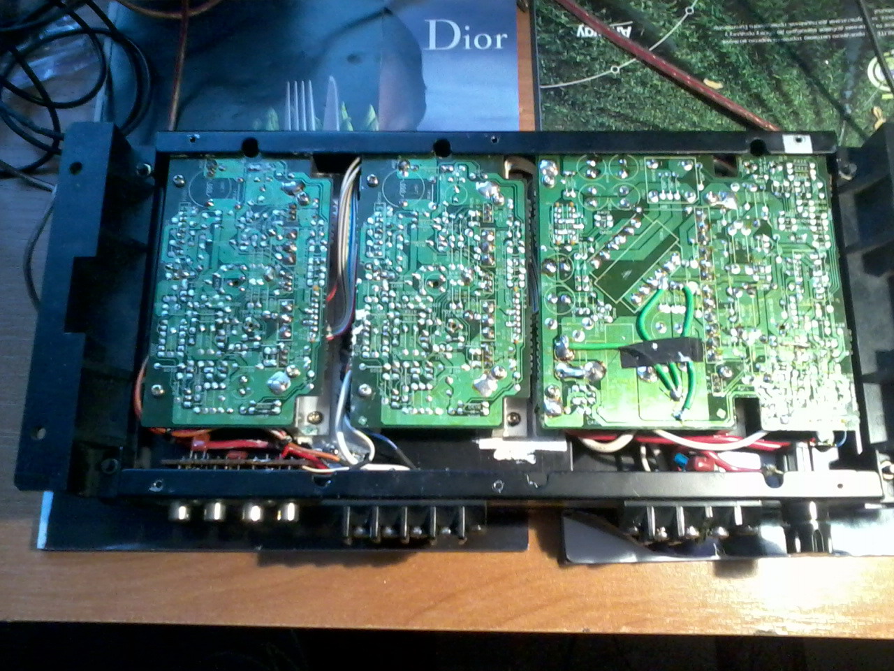

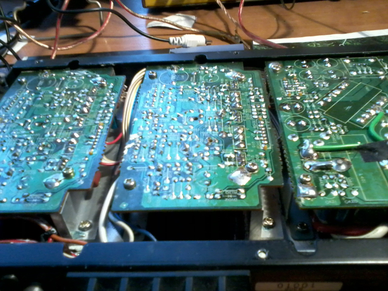

Много усилителей перекопал, думал, что многое знаю, но этому Накамичи удалось меня удивить.
Приятная схемотехника:
Нет межкаскадных конденсаторов. Совсем.
Нет операционников в цепи сигнала. Есть один, но он поддерживает ноль на выходе усилителя. Хорошо поддерживает.
Входной каскад на полевой сборке, которую я ищу днём с огнём уже год (2SK246)
Стабилизированное питание с регулировкой и по плюсу и по минусу.
Обратная связь непосредственно с выходных клемм(после проводов)
Катушка индуктивности на выходе.
Но что меня удивило, так это при настройке тока покоя на одном ватте 1 кГц спектр выходного сигнала совсем не зависил от режима выходных транзисторов. От запертого класса Б до тока покоя в пол-ампера в чистом классе А. Нисколько! 0,017% и постоянный спектр до 20-й гармоники!
Как же оптимизировать ток покоя? Получается, что входной каскад настолько хорошо компенсирует искажения выходного, что они полностью нивелируются.
Пришлось подключиться к базе выходного транзистора и измерять искажения там.
А там всё видно: при нулевом токе покоя искажения 2,5% с ужасным спектром, а при токе покоя 200 мА искажения уже 0,3% и спектр быстро спадающий.
Таким образом можно оценить линейность любого выходного каскада и его вклад в грязь всего усилителя.
Фотки подопытного:
