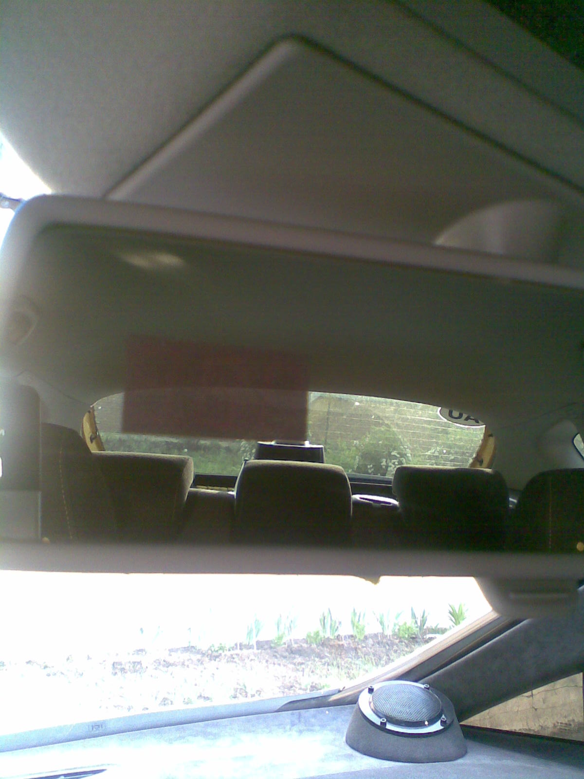

Товарищи, кто знает как интегрировать цифровой вольтметр на светодиодных матрицах в салонное зеркало заднего вида?

Сообщение от sensor Посмотреть сообщение
А информация сильно секретная?
Неа
Снимаешь
Разбираешь
Отдаёшь в зеркальную мастерскую
Вырезают новое
Окошки под приблуду оставляют прозрачными или пескоструят в мат(у меня по второму варианту)
Проклеиваешь приблуду по периметру с обратной стороны зеркала
Выводишь провода
Собираешь и подключаешь
Дольше писАл,короче - привози

А пока вольтметр выключен, на зеркале в месте установки видно какое-либо изменение?
Если для тебя сделают полупрозрачное зеркало , то нет.
Старый 11.05.2010, 18:46   #9
Сходил специально посмотрел. Меня не парит
пс Внизу - выключатель питания

Старый 11.05.2010, 18:55   #10
sensor
Аватар для sensor
Регистрация: 06.05.2009
Адрес: г. Славянск, Донецкая область
Сообщений: 181
Репутация: 3
Отправить сообщение для sensor с помощью ICQ Отправить сообщение для sensor с помощью Skype™
Ага, вот оно как! Спасибо, Борис! Я почему спросил, у товарища на Great Wall в зеркале всякие пиктограммки, типа компас, звонок мобильного и т.д.. Так вот этих мест, где они расположены не видно пока они не загораются.
