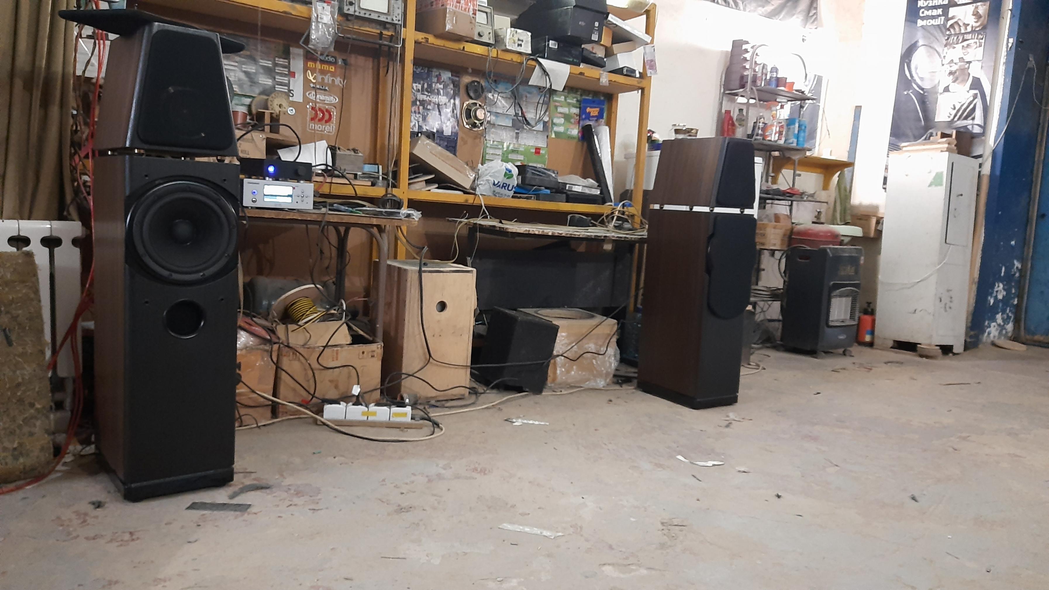

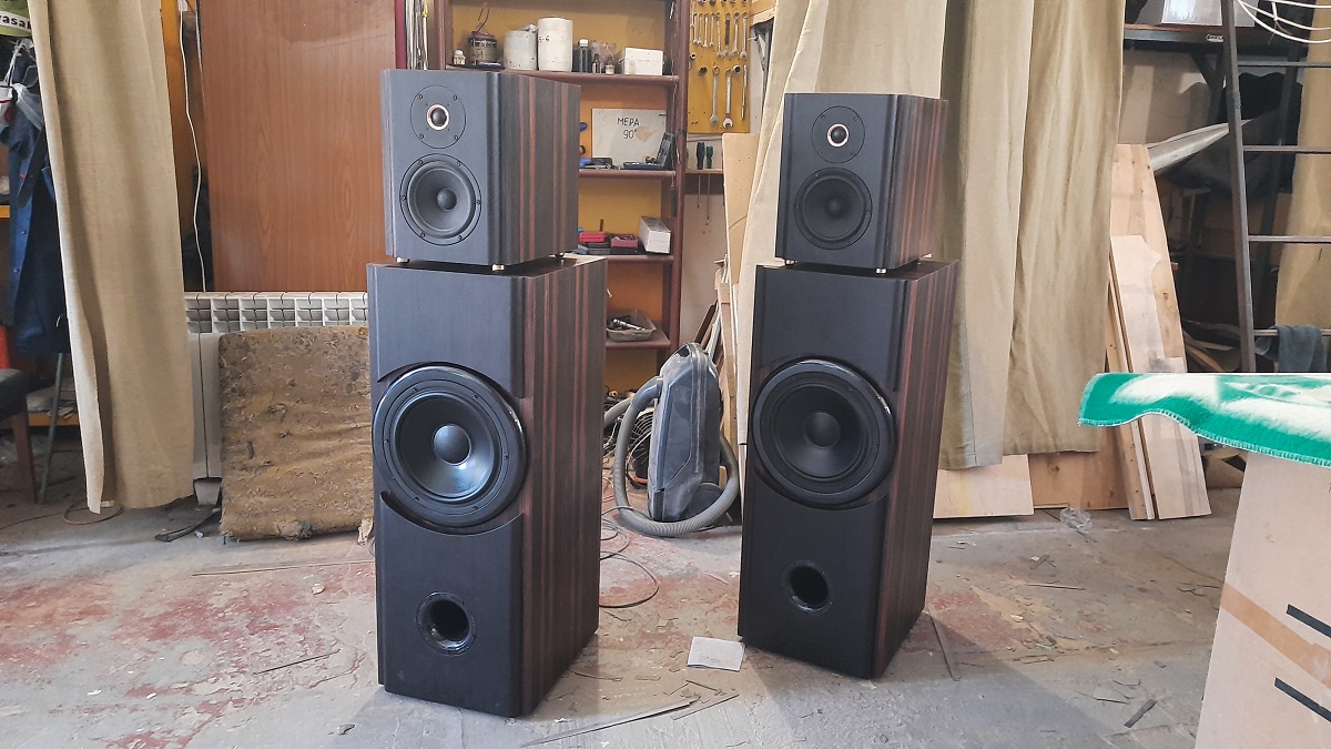

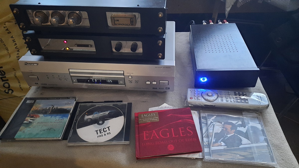

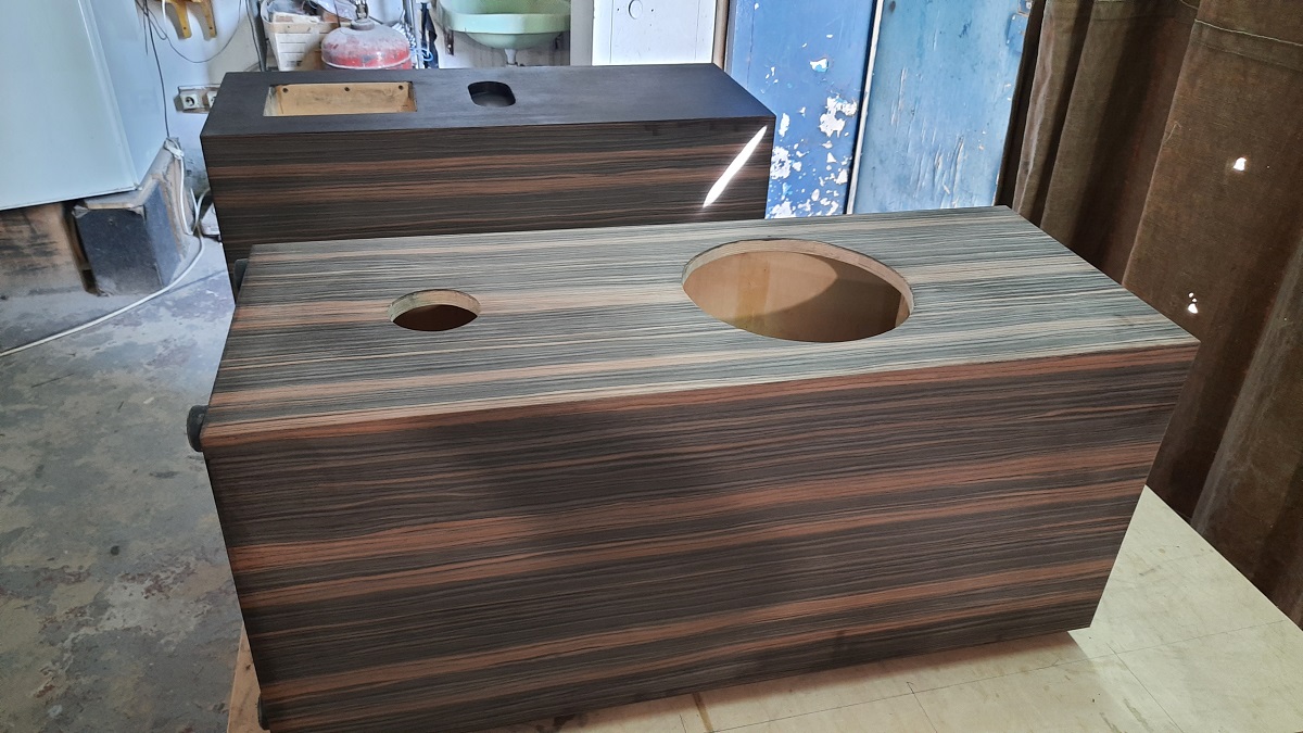

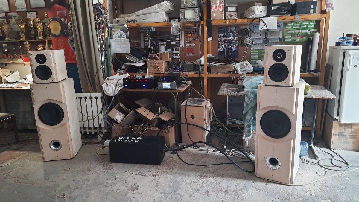

Решил немного оживить форум...
Вспомнился довольно интересный проект, который был реализован несколько лет назад. Задача была совместить домашний театр с топ хайфайной аудиосистемой. В качестве ресивера был выбран топовый
Rotel RAP-1580. У него развитая система входов/выходов, регулировок и достойно звучащие каналы . В дальнейшем мы использовали его усилители для наших основных /фронтальных АС ( СЧ и ВЧ звено ) , басовые динамики АС питались от авторского встроенного усилителя D- Class
Рном = 2 х 200вт, с ЭМОС. Предусматривался вариант активного сабвуфера, но потом отказались. Бас основных АС с ЭМОС уверенно работал с 20 Гц., да и экономней было.

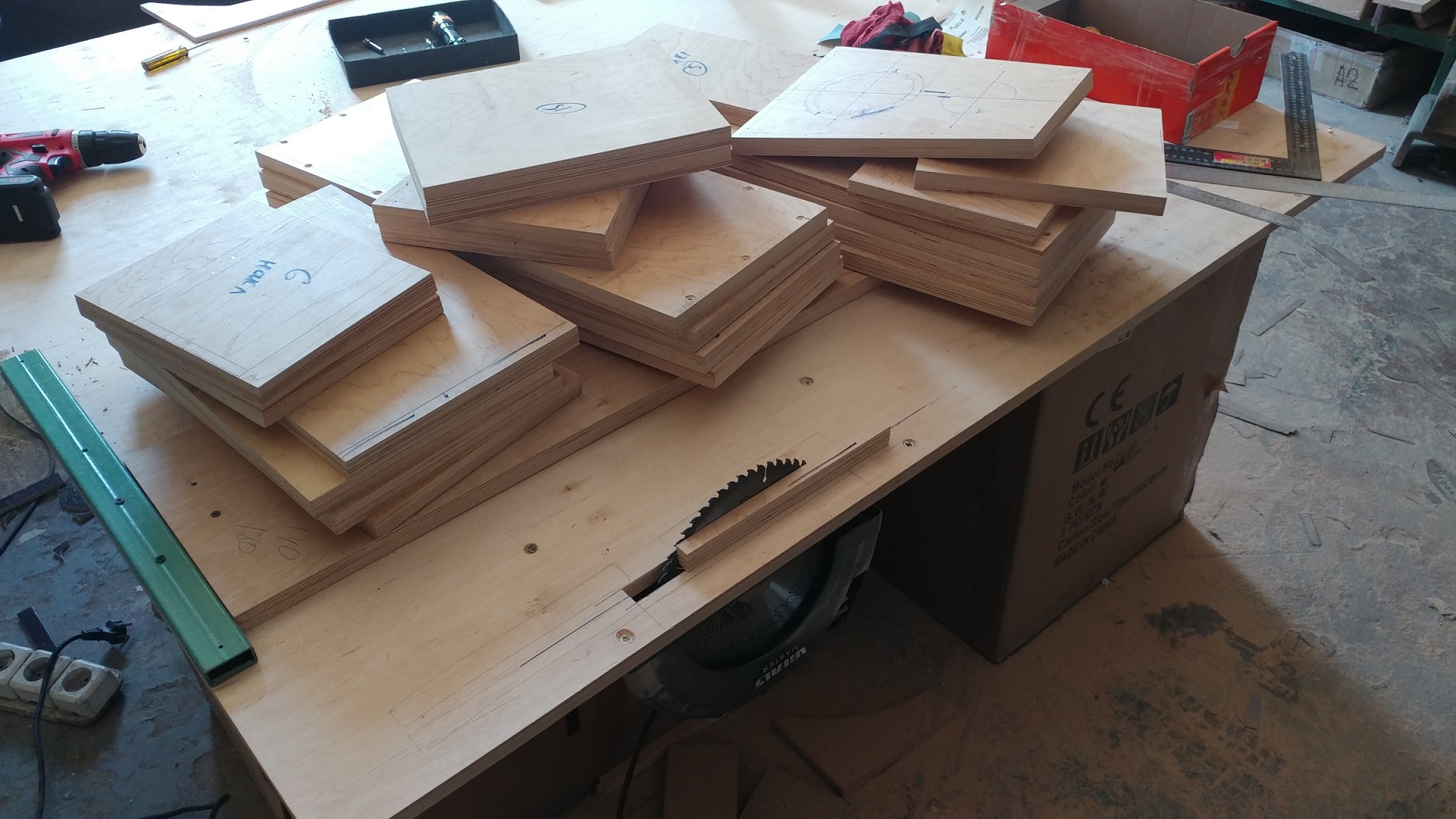

АС состояли из 2х отдельных корпусов ( НЧ секция и СЧ /ВЧ секция ), выполненных из 21мм фанеры с мощными распорками,передняя и задняя стенки -42 мм. Разводка VDH Snow Line, конденсаторы в фильтрах на этапе настройки Monacor, в окончательном варианте Jantzen Audio Z-Cap, Clarity Cap и Monacor. Покрытие 2х цветный итальянский шпон и датское масло. Динамики:
НЧ - SB Acoustic Satori WO24P, СЧ- Fostex FX120, ВЧ - ScanSpeak Discovery..............

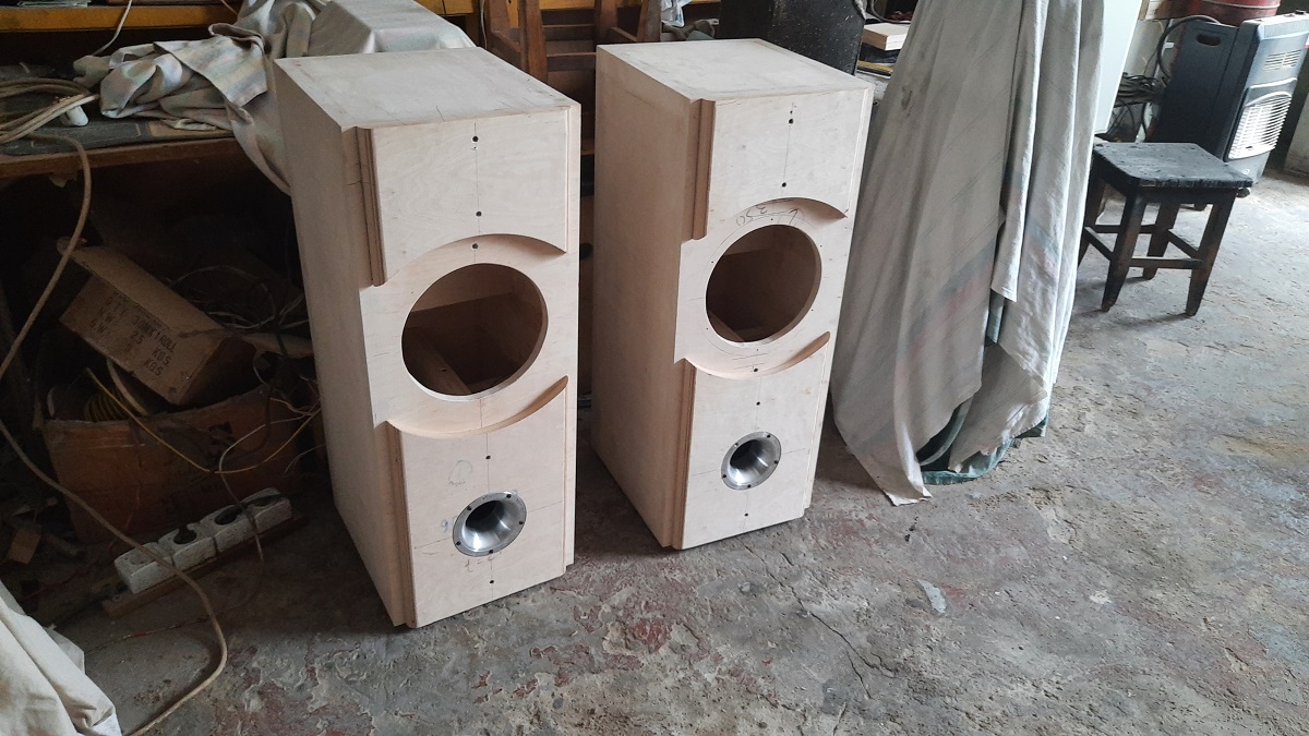

Первоначально в качестве НЧ головок были опробованы ScanSpeak Discovery, но обьема
корпуса оказалось недостаточно для глубокого баса. Заменили на SB Acoustic со встроенным усилителем с ЭМОС. Результат получили впечатляющий: очень ровная АЧХ в нижнем диапазоне от 20 Гц, возможность плавной регулировки частоты среза и стыковки с СЧ головкой, регулировки уровня, Фактически в определенных пределах это помогало подстроиться под акустику помещения. Кстати, пришлось немного наслух подкорректировать фильтры пасс кроссов на СЧ и ВЧ диапазонах. Были определенные волнения , как СЧ /ВЧ секция АС , работающая от каналов ресивера Rotel, сыграется с НЧ секцией АС, работающей от усилителя D-Class с ЭМОС ( по скорости, тембру звучания и др…). Но все состыковалось без проблем и наилучшим образом. У себя в боксе определились с выставлением и ориентацией АС, окончательным значением фильтров пасскроссов. Оптимальным расстоянием до точки прослушивания. Смонтировали систему у заказчика. И тут обнаружились вопросы : диван ( точка для прослушивания ) в комнате располагался дальше на 2,5м т.е. практически в самом неудачном месте для баса. Его стало не хватать по уровню. На больших уровнях динамики начинали прихлопывать!!!
Было 2 выхода : активный саб ( на фото он есть ) или передвинуть диван ближе. В итоге принят второй вариант. Итак, финальное прослушивание: звучание ровное, сбалансированнгое, звук не привязан к АС, целостная звуковая картина. Хорошая фокусировка, локализация образов, Звучание очень мелодичное, комфортное, нам и заказчику понравилось. Бас очень глубокий, рельефный, управляемый. Топ хайфайное звучание. Можно еще заметно улучшить, но для этого нужны : акустические панели, скайлайны, симметричный транс в питании и др….Как у нас в боксе…НО все равно очень здорово!
P.S. Кстати, ЭМОС требует закрытого ящика, поэтому порт заглушен изнутри)))

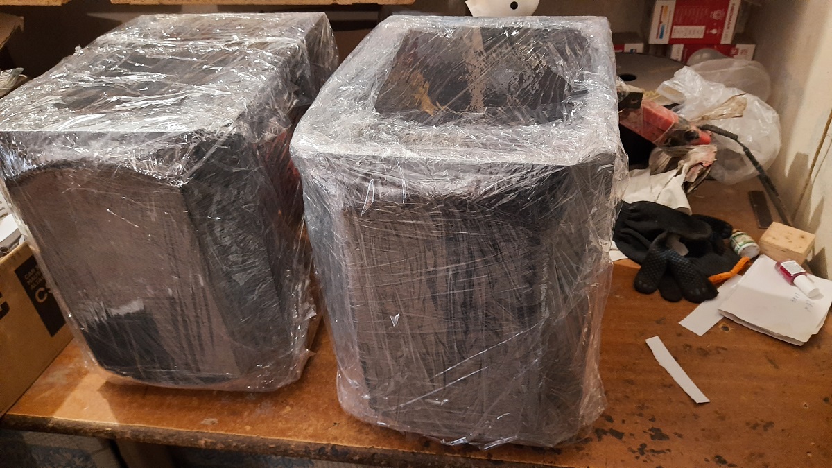

И все таки пытаюсь поддержать работу форума.

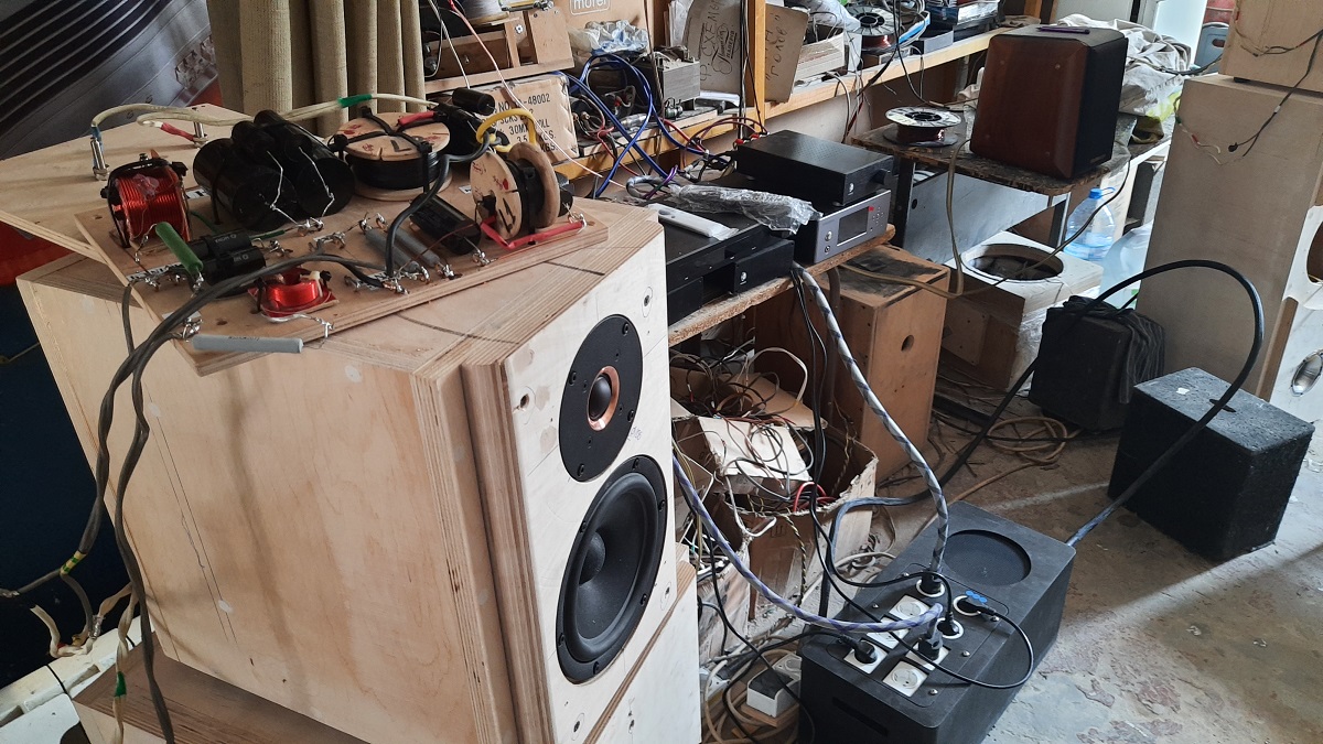

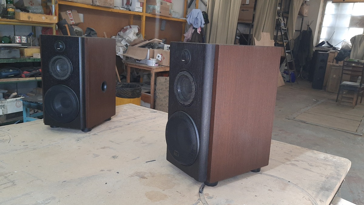

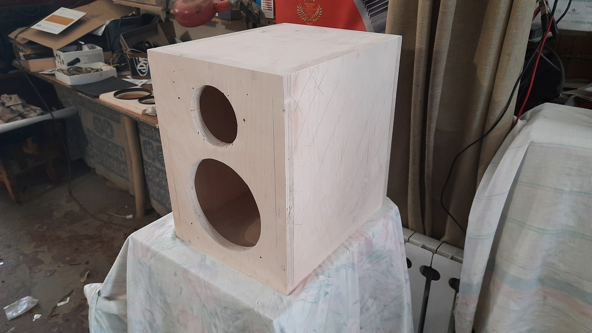

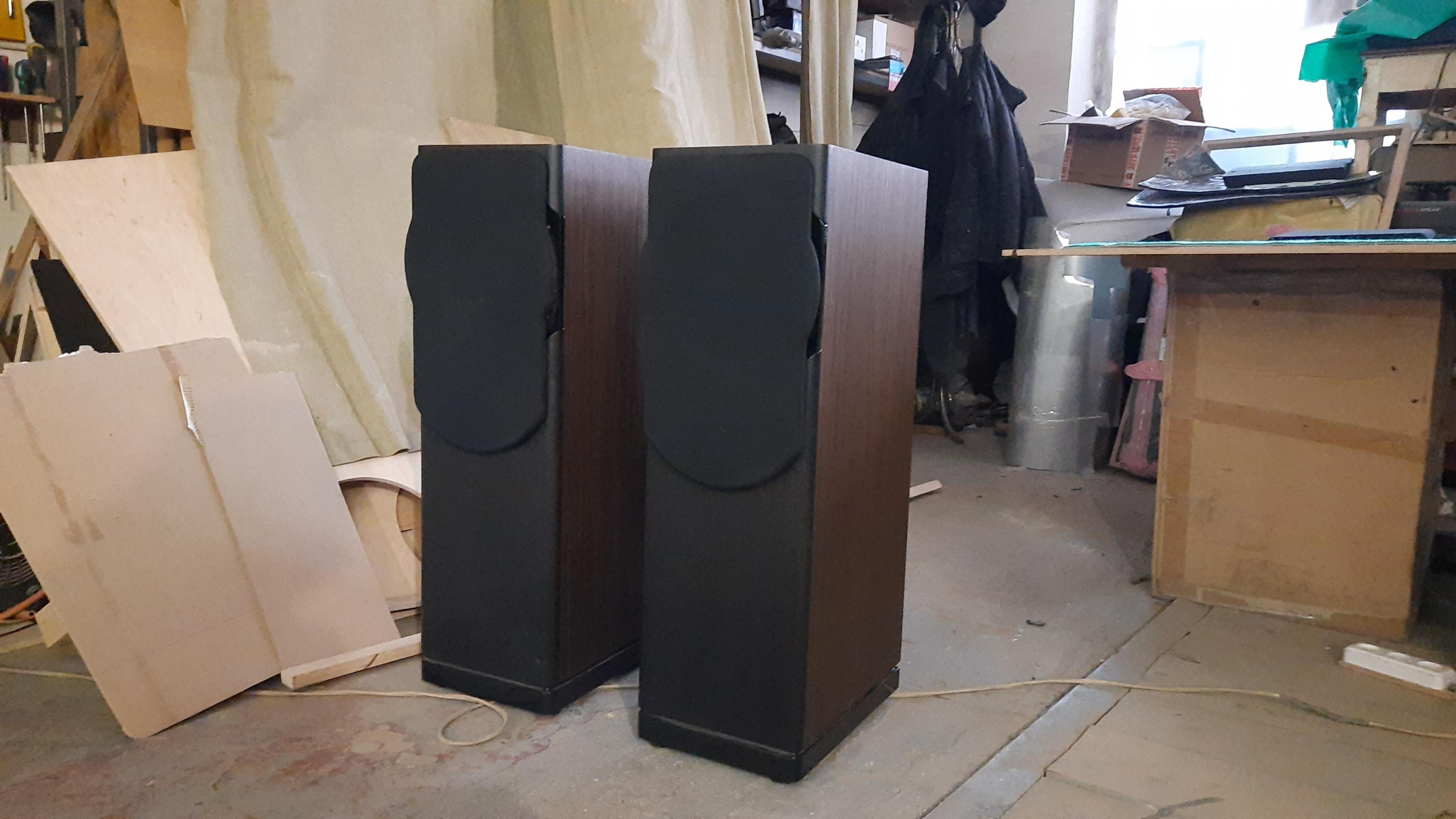

Вспомнилась одна из последних работ ( уже во время войны ) интересная примененными компонентами , компактностью и конечным результатом.
Итак, пришла в голову мысль попробовать силы в компактной АС, причем с очень скромной сметой. Коллега предложил по заманчивой цене б/у компактные Hi-End динамики Focal Utopia 5WS (5-ти дюймовые, France ) в отличном состоянии! Был наслышан о них, читал хвалебные статьи в инете.
Программа показала не очень желаемый результат – требовала обьем фазика 11 л, многовато для малыша. Не поверили и установили в имевшийся макетный обьем 6 или 7 л, труба диаметром 30мм была под. рукой. И он заиграл, причем так вкусно,басовито . Но главный сюрприз – он звучал очень приятно и на средних частотах!!!ну примерно до 1,5-2 кГц. Это супер! Начался поиск серединки. Нам опять повезло: на полках склада, среди демонтированных штатних динамиков из авто, нашлись 80мм СЧ из топовой аудиосистемы Mark Levinson из джипа Lexus. Компактные в отличном состоянии они сразу были прослушаны во фриэйрном обьеме, т.е. штатно.
И опять, звук (без всяких фильтров) превзошел все ожидания..Очень мелодичный и приятный по тембру, причем в неожиданно широком диапазоне..примерно 150…6000 Гц. С твиттером проблем не было, под рукой оказался шелковый Eton ( Германия )

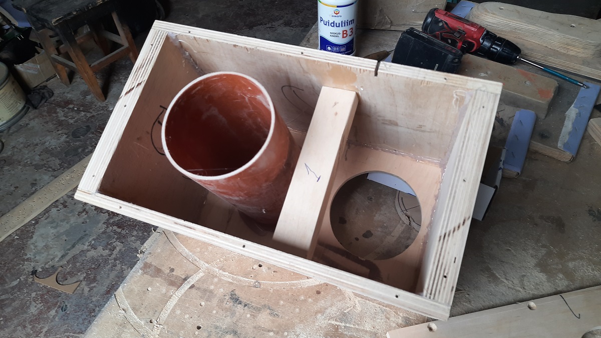

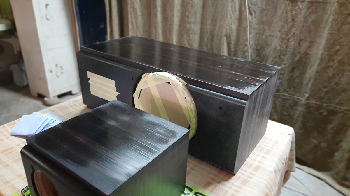

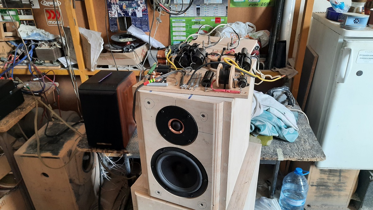

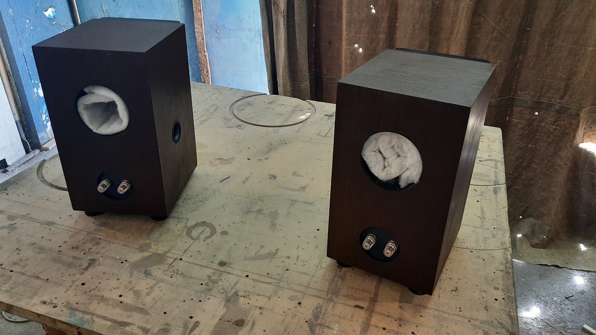

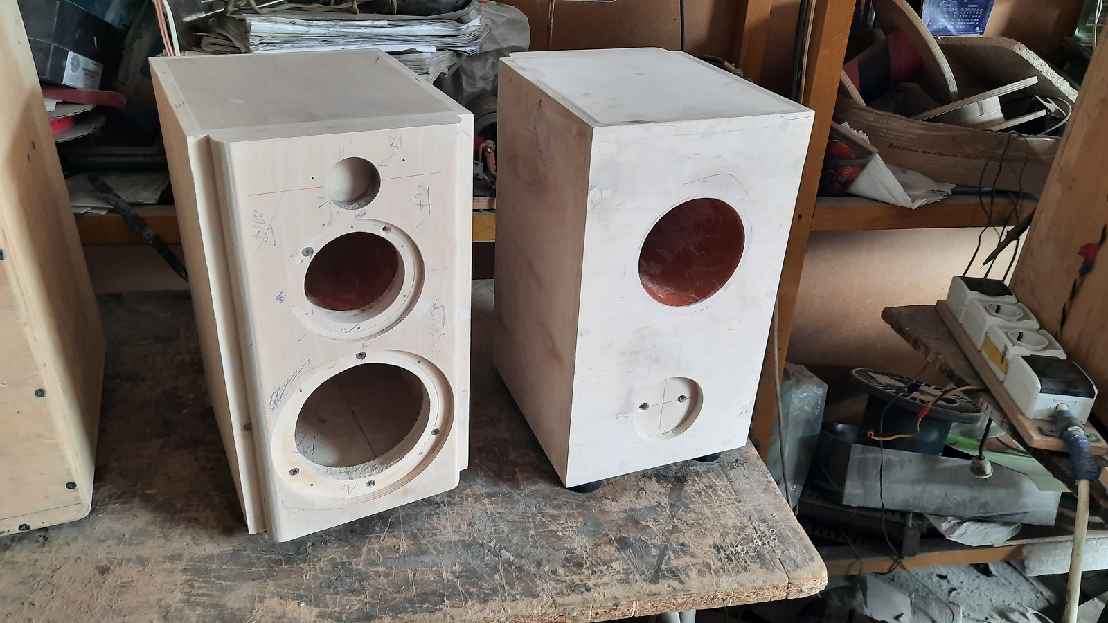

Был изготовлен мощный корпус предельно малого обьема ( вдруг пользователь пожелает разместить АС на столе, возле компа).После моделирования и прослушивания с процем опрелились : более приятно и открыто СЧ звучит в варианте фриэйр.Условно ограничивающая обьем СЧ труба выведена на заднюю стенку АС и для выравнивания АЧХ выложена по стенкам шерстью Monacor ( на фото видно, как выбирались варианты заполнения ). Фильтры : НЧ и СЧ свели примерно на 400..500 Гц, при этом СЧ сверху ничем не ограничили, играет в полную полосу с естественным затуханием ( на слух показался лучшим вариантом, впрочем , как и в авто). ВЧ снизу подрезали HP фильтром, примерно 5..5,5 кГц. Отделка, как обычно 2х цветный итальянский шпон, обработанный датским маслом. Внешне получились достаточно компактными и симпатичными,

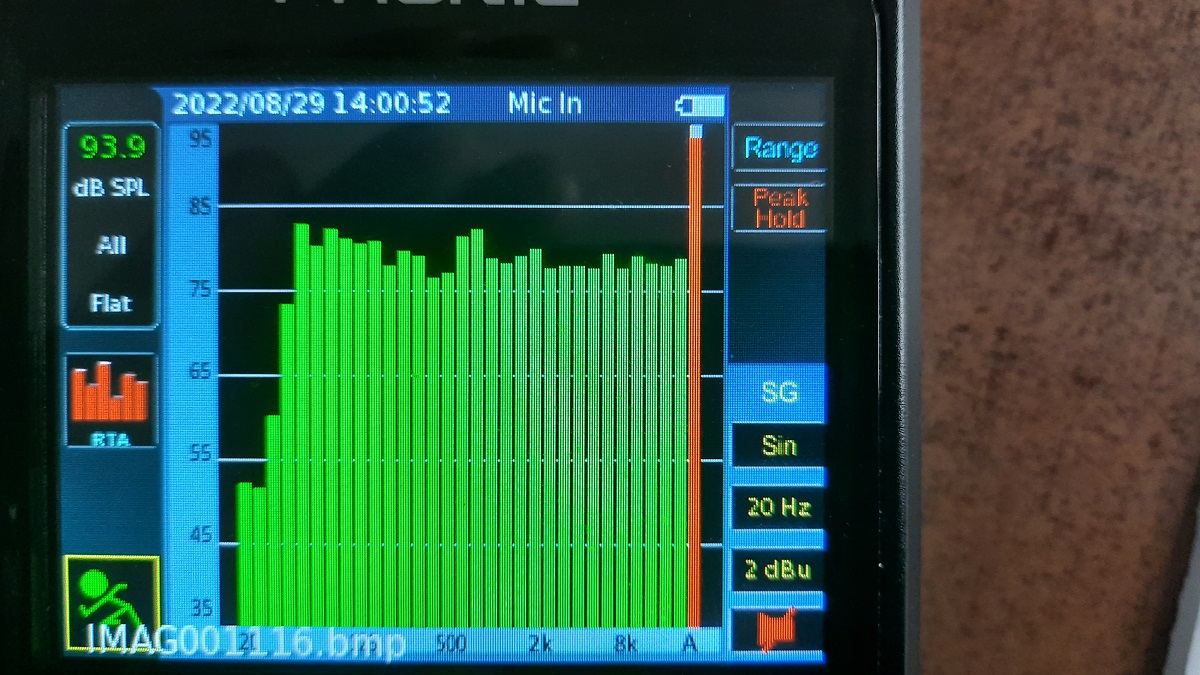

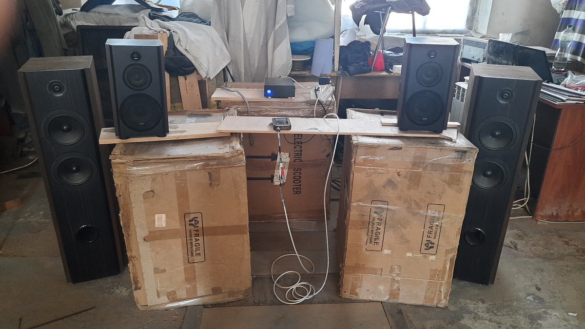

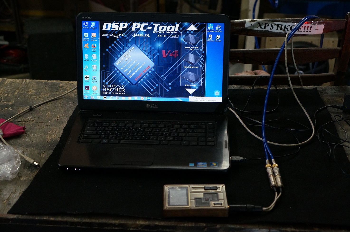

Для финишной настройки и сравнения в прямом прослушивании пришла мысль использовать клиентские Sonus Faber Concertino ( он уже давал как то давненько для прослушивания с другими АС ). По размерам примерно как. наши , ну а по цене намного дороже, заслуженные среди аудиофилов.

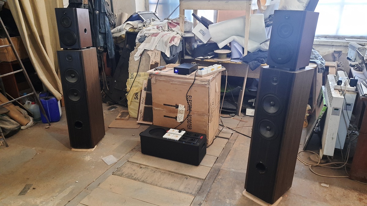

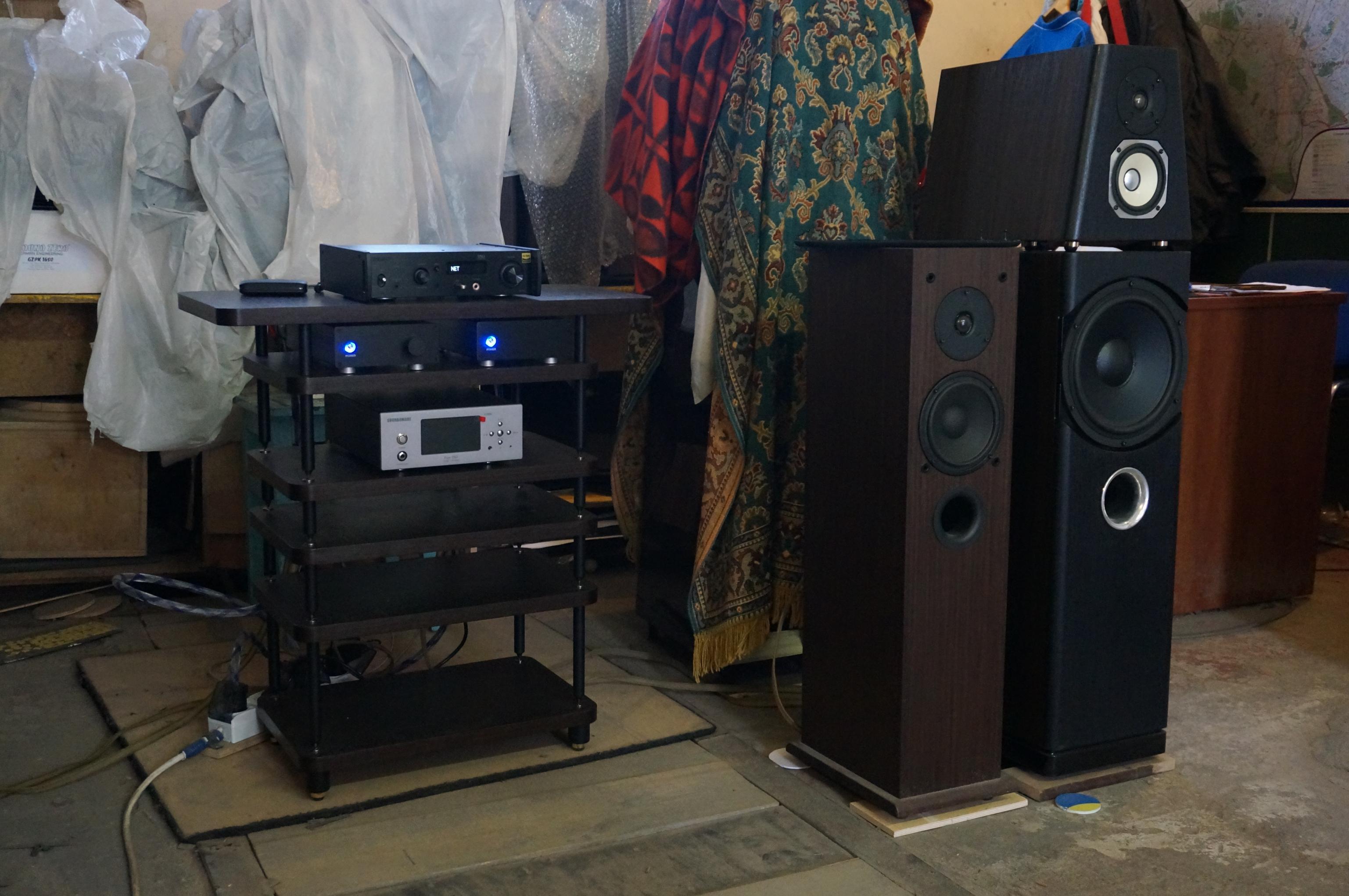

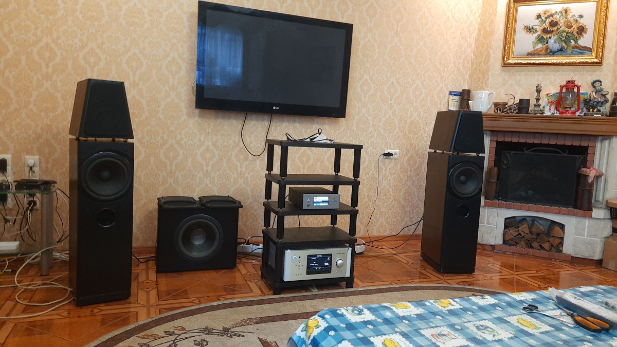

Система для тестирования :
- портативній хай-єнд плейер Colorfly C4 Pro ( источник сигнала )
- усилитель мощности T-Class ( 2 х 150Вт )
- межблочный кабель Dietz
- акустический кабель VDH
- блок питания с симметричным трансформатором Рном = 4000 Вт
Да, твиттера у Сонусов отлично звучат, да и вцелом акустика хорошо играет, но больше заточена на небольшие классические, джазовые коллективы. Наша более попсово звучит, вкусней, басовитей. Серединка Mark Levison отлично себя проявляет, очень приятный живой звук. В наличии не было симпатичных стоек , поэтому для постоянного прослушивания АС расположили на акустике Canton. Конечно, немного проиграли по басу, но на удивление даже при таком расположении АЧХ была достойной.
Общая оценка звучания : звуковая картина целостная, нет привязки к АС, очень хорошая фокусировка, локализация образов, Чистое, ясное, детальное, мелодичное звучание. Абсолютно не напрягает,хочется слушать. Интересный момент, все посетители, кто случайно заходил в бокс , отмечали очень приятное звучание, чистоту, ясность, комфортность и басовитость ..они были уверены, что играют именно Canton ))), а не мини АС c НЧ Focal

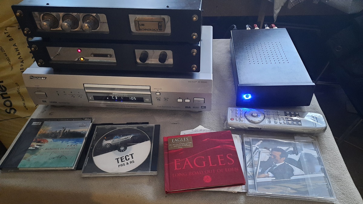

Проектирование и изготовление одной из самых наших удачных и интересных систем было начато перед войной, растянулось на несколько месяцев и завершилось уже в весной 2022г .Проект не был ни кем заказан, делался на свой страх и риск, но тем не менее с прицелом на 2..3 потенциальных покупателей. Общим у них был только размер помещения…около 30м2, поэтому изначально размер АС был выбран достаточно крупным ( общая высота АС примерно 135 см ) Это было весьма кстати, потому как на складе были отличные НЧ головки Scanspeak Discovery, требующие обьема не менее 100л. Пока приобретались комплектация, материалы, выполнялся раскрой фанеры, прорабатывались концепция, дизайн и др.., остался один потенциальный клиент. С ним мы работаем уже более 15 лет ( в наличии у него акустика Sonus Faber Concertino, усилитель Classe CAP100,источник сигнала портативный хайєнд плейер Astell&kern ), поэтому именно под его вкусы и желания сориентировали в дальнейшем проект аудиосистемы. Корпус классической формы, но разделенный на секции НЧ и СЧ /ВЧ,предполагающий любимый нами биампинг. Фронтальная и задняя стенки – фанера 42 мм, боковые -21мм, внутри мощные перегородки для жесткости. Фазоинвертор с расчетным F ( -3dB ) = 30 Hz.

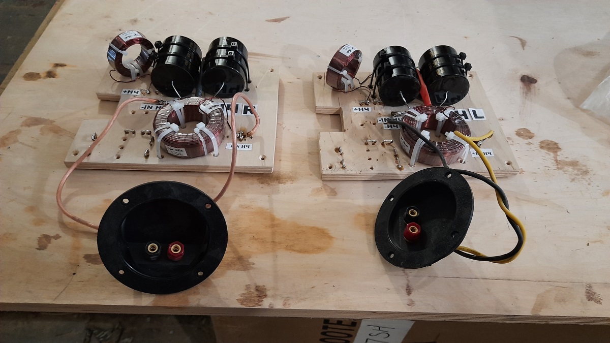

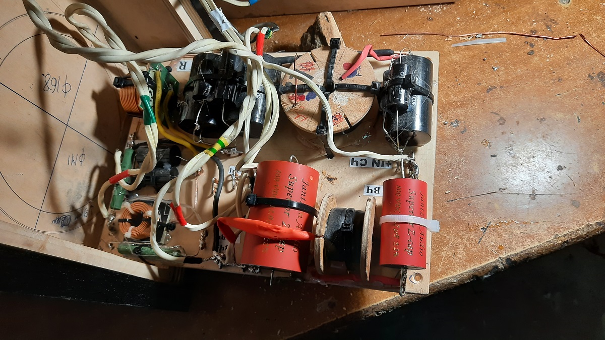

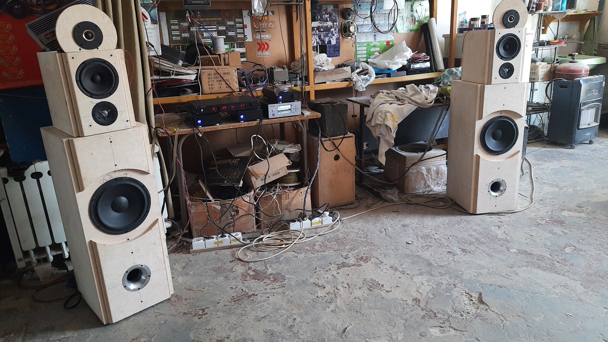

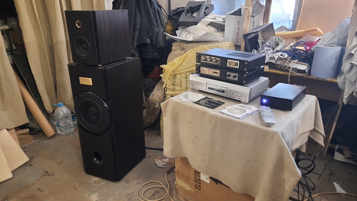

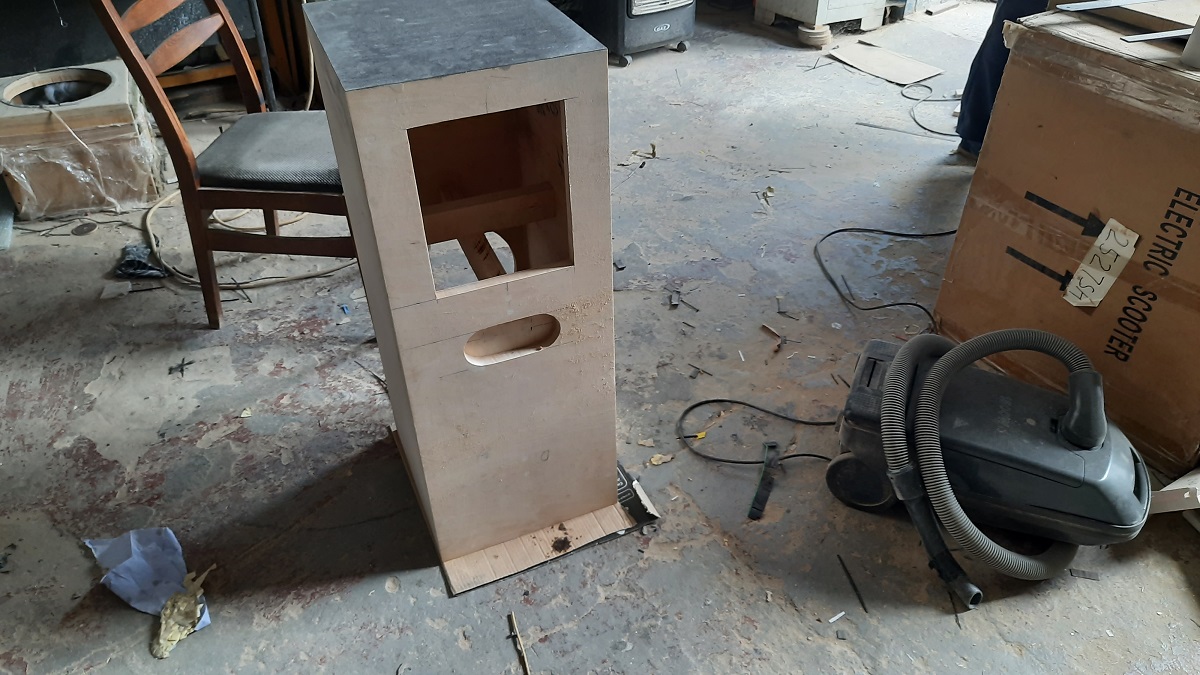

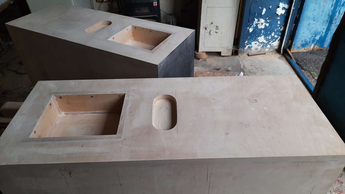

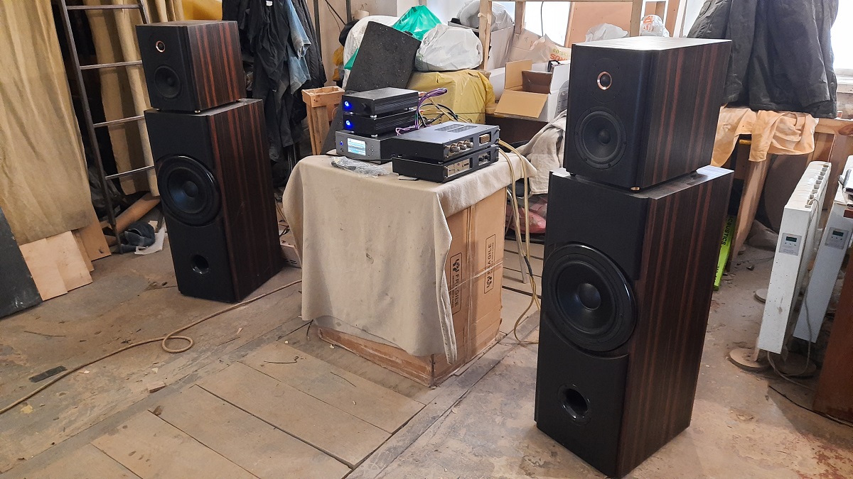

СЧ / ВЧ секция размещается в 15 л обьеме, чтобы акустически не поджимать снизу СЧ диапазон. На складе давно ожидал своего времени отличный топовый шелковый твиттер Seas Millenium и вот оно пришло. Заказчик очень любит и знает классическую иузыку ( ранее периодически посещал Вену слушать в оригинале ) , джаз ,ну и старый добрый рок.Среднечастотники : практически всегда в 3х полосках применяли 5-ти дюймовые головки, но в этом проекте решили применить 6,5 дюймовые. В наличии оказались интересные динамики из другого проекта и была возможность прослушать их .В корпусах без отделки установили динамики ( заодно сравнили шелковые Seas Millenium c бериллиевыми SB Acoustic ), с помощью процессора и поканалки отстроились,выбрали наилучший вариант фильтров, частот раздела и др., Рассчитали номиналы компонентов пасс кроссов, собрали их предварительно на элементах Monacor.Подстроились, прослушали…. Дуже чудово, очень интересные тембры привнес СЧ динамик, ну и с учетом вкуса заказчика остановились на шелковых ВЧ.
Проверили АЧХ Seas на перегрузку , очень хорошо. Свели ВЧ со среднечастоником, тоже очень хорошо стыкуються. C фильтром HP для среднечастотного звена определились после прослушивания АС вцелом.
Итак динамики:
- НЧ Scanspeak Discovery ( увеличенная площадь диффузора -350см2, небольшая масса подвижной системы -50 Г, отличные данные по перемещению диффузора лин… +/- 6мм и макс… +/- 12мм , ) обеспечит качественный, глубокий, быстрый бас и хорошее давление
- СЧ SB Acoustic Satori ( легкий, подвижный диффузор- 10Г, ровная АЧХ в широком диапазоне) даст качественный мидбас, панч и приятную серединку
- ВЧ Seas Millenium (шелковый,исключительно детальный и мягкий верх)
Все приготовили для демонстрации потенциальному заказчику, в т.ч. и вариант сравнения с его Sonus Faber, и пригласили…..
Итак, внешне даже без отделки все понравилось))) уже хорошо. Прослушали его любимые и знакомые композиции из классики, джаза…Ну, тут полное превосходство нашей АС: масштабность , звуковая картина,литавры, духовые, скрипки и т.д. все хорошо. Просто акустика из разных лиг. Убеждаем заказчика, что с конденсаторами Jantzen Audio Z-Cap и блоком питания с симметричным трансом аудиосистема будет еще на более высоком уровне. Проект принят, начинаем оформление и доводку АС

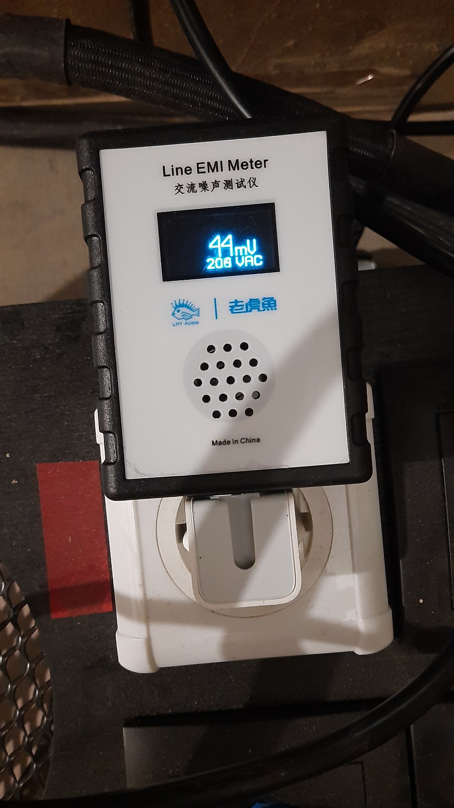

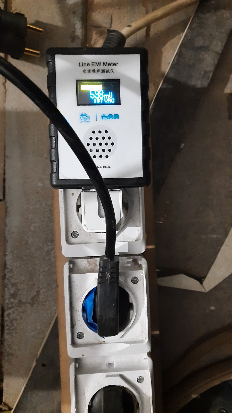

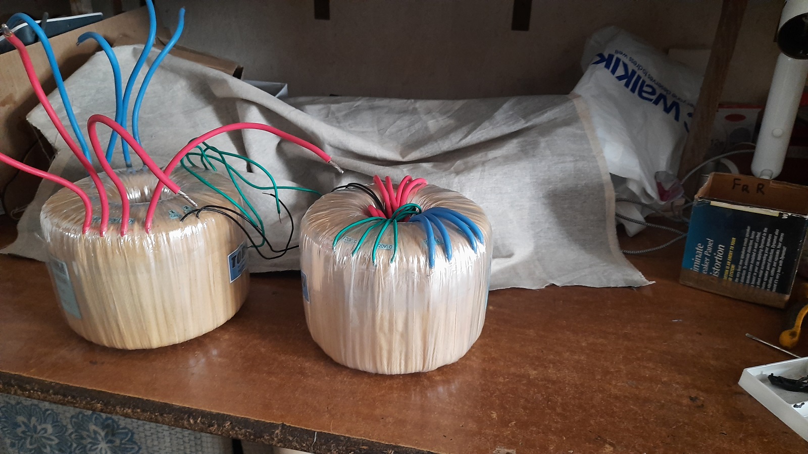

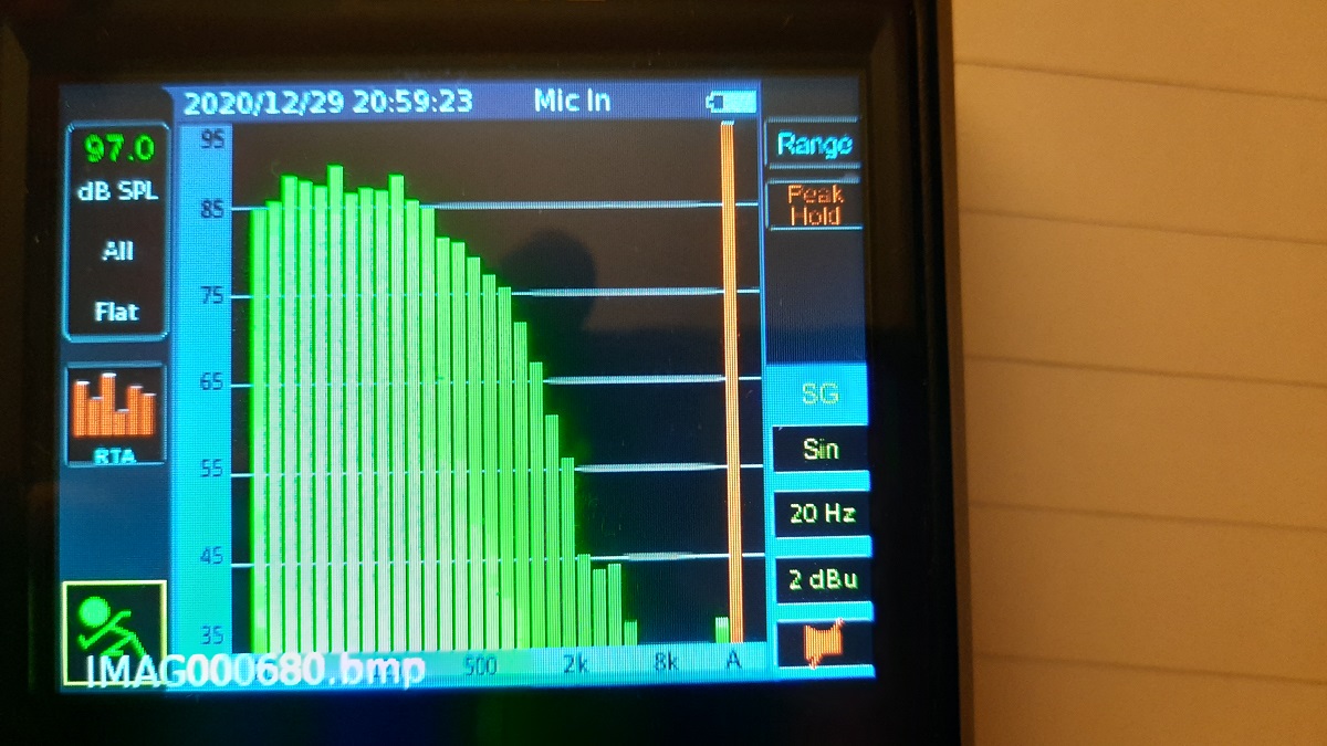

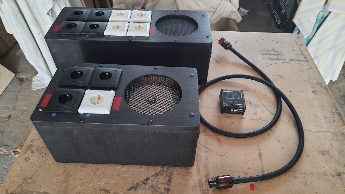

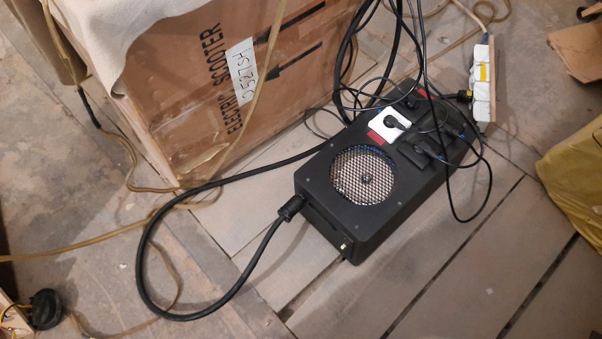

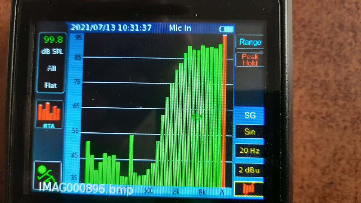

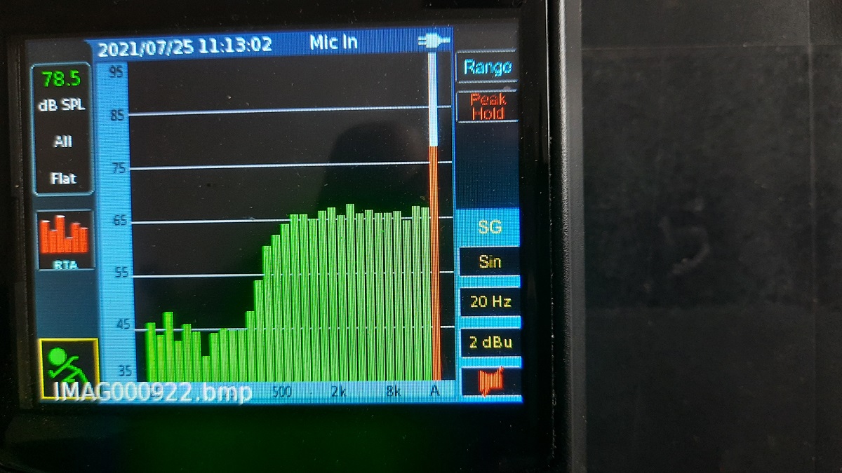

Блок питания собран, работоспособность и эффективность проверены при подключенной аппаратуре на музыкальных фрагментах. Все ОК!, как и ожидалось ( заметно улучшились чистота, ясность в звучании, детальность ,
Фокусировкиа и др. ) .Под рукой оказался прибор для измерения ВЧ помех в сети. Замеряли в нашем боксе до и после блока питания. И визуальный ( см.фото 598 мВ и 44 мВ) и звуковой ( при больших помехах прибор громче…верещит))) результат налицо

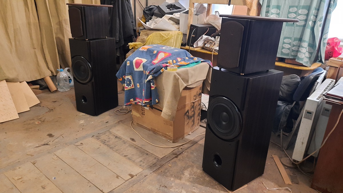

Отделка 2х цветный итальянский шпон и датское масло. С тыльной стороны НЧ бокса сделано углубление для размещения кроссовера НЧ ( или по желанию заказчика усилителя D-Class ).
Наконец отделка корпусов АС завершена, изготовлен блок питания, изготовлены в окончательном варианте пасс кроссы. аудиосистема собрана и выставлена : источник сигнала DVD Pioneer 868 AV, предварительный усилитель Tube Technology ( заменены лампы на ECC 83-2, предохранитель, дополнен еще один Pre-out для биампинга), усилитель T-Class, блок питания и АС. Выставили место прослушивания, сориентировали АС, прослушиваем: да, как обещали заказчику , так и получилось. Сцена широкая, хорошая глубина, сплошная звуковая картина, чувствуется масштабность, проработка деталей, ясность и чистота в звучании. Бас достаточно глубокий, рельефный, артикулированный, ни намека на гудения, отлично управляемый. Голоса вокалистов обрели …некий фундамент в нижнем регистре , весомость ( явный плюс по сравнению с 5-ти дюймовыми СЧ ). В верхнем диапазоне прозрачность , воздух, ничто не режет слух. Очень комфортное, приятное звучание, можно слушать часами. Прослушали c заказчиком, все выше его ожиданий, даже жене понравилось.НО!!! появилась проблема…категорически не подходит цвет АС, не гармонирует с цветом их мебели(((((( рыжие полосы раздражают ((((.Переделывать корпуса слишком дорого, да и не время. Приняли компромисное решение, максимально затемнить боковины .

По умолчанию Re: Симпатичные АС и аудиосистемы , радующие не только своего хозяина ( в собственных воспоминаниях )
Завершаем проект… Все демонтируем из АС , изучаем красители и технологию для затемнения, удаляем масляную пленку. Наносим на образцы варианты тонировки, согласовываем с заказчиком и утверждаем, наносим тонировку на боковины, наносим покрытие маслом. Читается все просто, а процесс трудоемкий и требует аккуратности, тщательности. Наконец все подсохло, натираем, заказчик утверждает внешний вид( уже без жены))). Изюминка на торте…..шикарный шильдик- бонус от нас.Тщательно упаковываем для транспортировки и отгружаем заказчику. ( не близко от Днепра )
P.S.
- ВЧ и СЧ удивительным образом спелись, в итоге очень приятное, комфортное, ясное ,чистое звучание. Придираться к звуку нет желания, можно и хочется слушать бесконечно долго! Удачная аудиосистема
- помещение ( КДП ) еще не было готово, АС хранились длительное время в подвале у заказчика, был очень волнительный период. Мы не знали условий хранения, АС были обернуты в пленку, боялись, что влага может повредить покрытие шпоном. Хозяин самостоятельно вскрыл упаковку ( без замечаний ) ,смонтировал аудиосистему, выставил колонки…Звучание аудиосистемы и внешний вид очень нравятся. Завершен сложный и длительный проект….
