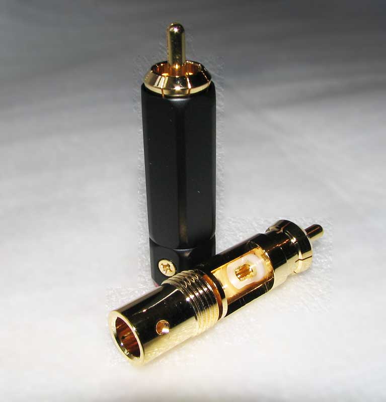

E.O.S. RP-208G и E.O.S. RP-1036G вполне обеспечат
Название: MT-Power MTP ELITE Gold RCA.jpg
Последний раз редактировалось haltz; 25.01.2017 в 02:39. Причина: фото
