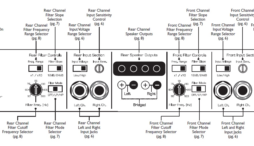

Просьба подсказать ("на пальцах" для новичка ) ) - какие сделать начальные установки фильтров на усилке при поканальном подключении пищалок и мидов из комплектаFocal K2 Power 165 KF http://avtozvuk.ua/info/3678
Мид LP
Частота ?
Slope (12\24) ?
Пищалка HP
Частота ?
Slope (12\24) ?
Заранее спасибо

Усь если я не ошибаюсь jl audio 300.4? 1&2 front каналы включаешь в hp slope 12 db и подключаешь на вч.регулятор среза ставишь на 500 и включаешь умножить на 10. на мидбасс остаеться 3&4 rear каналы включаешь в lp регулятор ставишь чуть меньше 500 до 200 slope 12 db и тоже умножить на 10. а мидбас снизу режишь головным устройством.80 герц 2 или 3 порядком.это для начала а потом надо слушать.а остальное читай ниже по ссылке. Умножить на 10 бязательно.

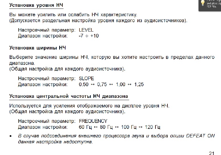

Большое спасибо за равернутый ответ. Голова к сожалению резать не умеет(. Поможет ли просто ослабить НЧ на участке 60-80 гц?
Тогда надо делать пассивный фильтр на нч сверху.А что за головное устройство.
vpa-b222r
По компоновке заменить на что-приличное нет возможности, процессор тоже не хочется.
Может миды подключить через их родные фокаловские кроссы?
