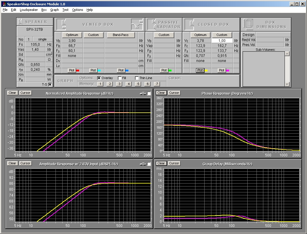

Купил на пробу SPX-32TB, в замен своих герц EM100 (еще из первых), и вот возник вопрос, сколько объёма нужно для SPX-32TB, попадалась информация что литр, правда ли?
И второй вопрос, как их инсталлировать? Подключал, на быструю руку, покрутил (просто в руке) и мне показалось что лучше звучит когда СЧ направленны "в лоб". Может кто ставил такие СЧ, есть ли какие нюансы?

Сообщение от shkrek Посмотреть сообщение
Смотря с какой частоты его играть. Спикершоп в помощь.

Ну играть в низ максимально сколько они смогут, или сколько для них приемлемо.
Считал WinISD, она мне нарисовала объём 8.3 литра )) и что играть должен от 200 герц.

По умолчанию Re: SPX-32TB, как приготовить
Спикершоп говорит - 3,78л.
Но и в 1л ничего криминального нет.

Сообщение от Славикус Посмотреть сообщение
В общем буду пытаться вытянуть для них литр, и направлю в лоб, а там посмотрим
спикершоп не надо слушать. в нем надо моделировать.
а 0,9 для серединки это разве нормально?
