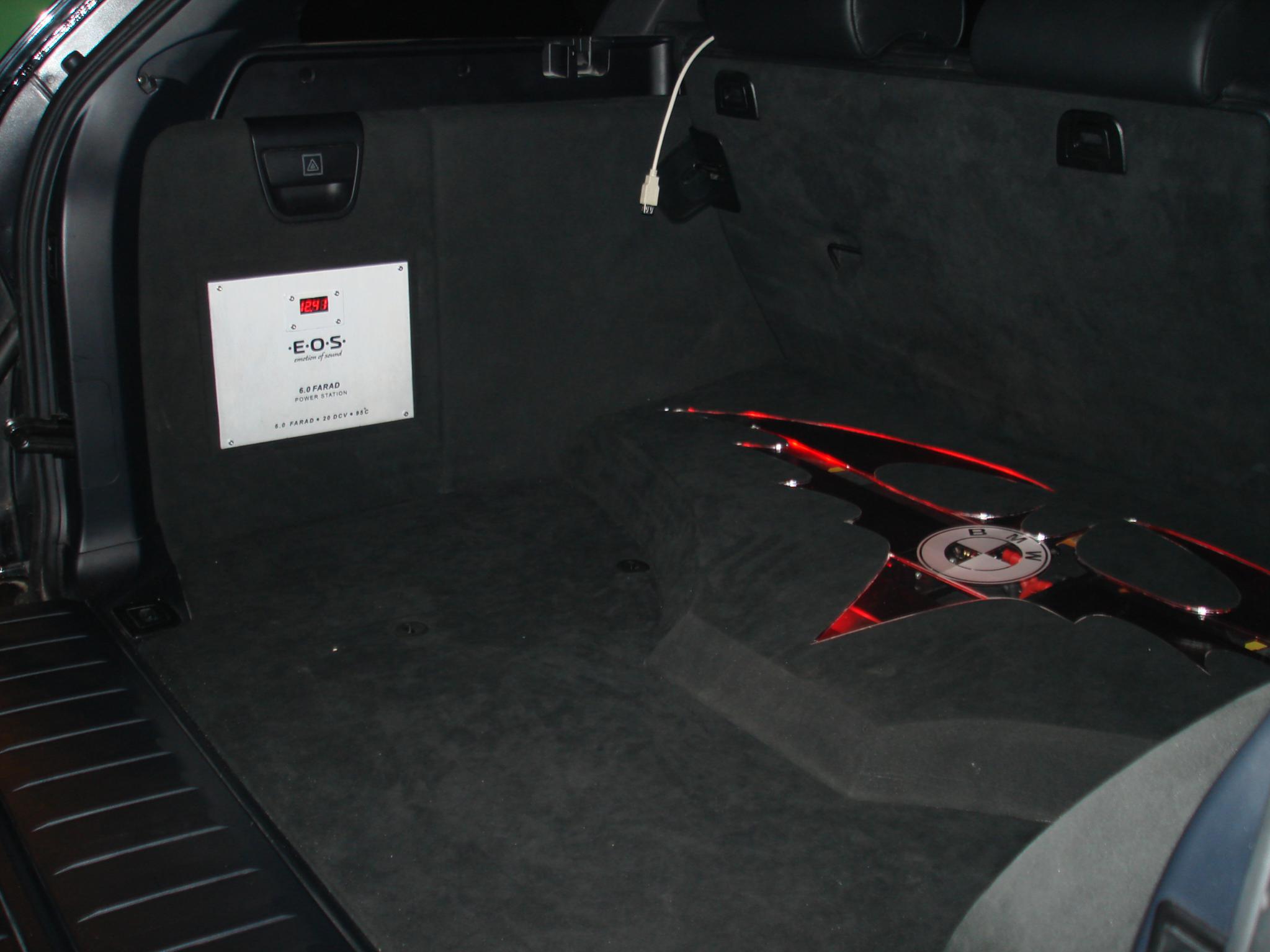

Вот пару фоток инстала BMW X5 качество не фонтан с телефона завтра нормальные поскидую!

Сообщений: 5,780
Душевно так... испоганили

и что, клиент доволен?
Реализация ВЧ-СЧ, ИМХО -
Или сильно денег зажмотил ?

Во-первых после фото понимаешь для чего в правилах пишут про одинаковость сеток
Во-вторых - не люблю алькантару и похожие на неё материалы.

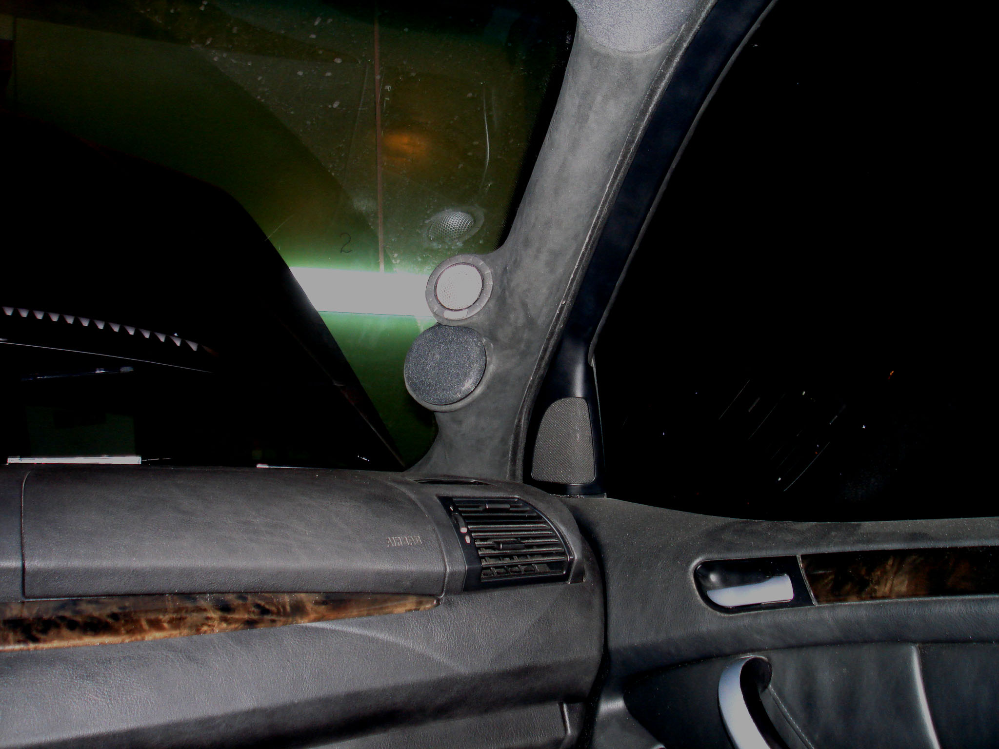

речь не о компонентах,а о реализации ВЧ-СЧ,
ВЧ конкретно перекрывает обзор и направлен в потолок...
у СЧ так же... и левая середина наполовину светит в козырёк со всеми вытекающими последствиями...
хотя если "для себя" и не меломан,то намана
просто СЧ/НЧ нужно было разносить не во внутрь,а ближе к боковым стёклам.

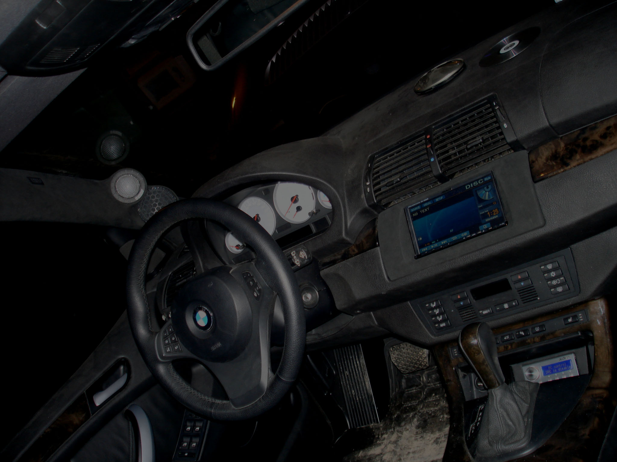

Особенно рамку под ГУ.

В живую всё смотрится гораздо добротнее.

Багажник мне понравился, единственное не очень впечатлила красная штука светящаяся (может потому что не люблю красный цвет ) не понравилось оформление СЧ ВЧ я думаю если грили изменить и как то СЧ ВЧ чуок по другому разместить сместить то будет красиво, грили если сделать чёрного цвета что бы всё было одинаково СЧ ВЧ, а рамка на майфун грубоватая думаю её не стоило обтягивать алькантарой а ка кто выделить покрасить или из полированного алюминия сделать было бы побогаче. всё ИМХО
