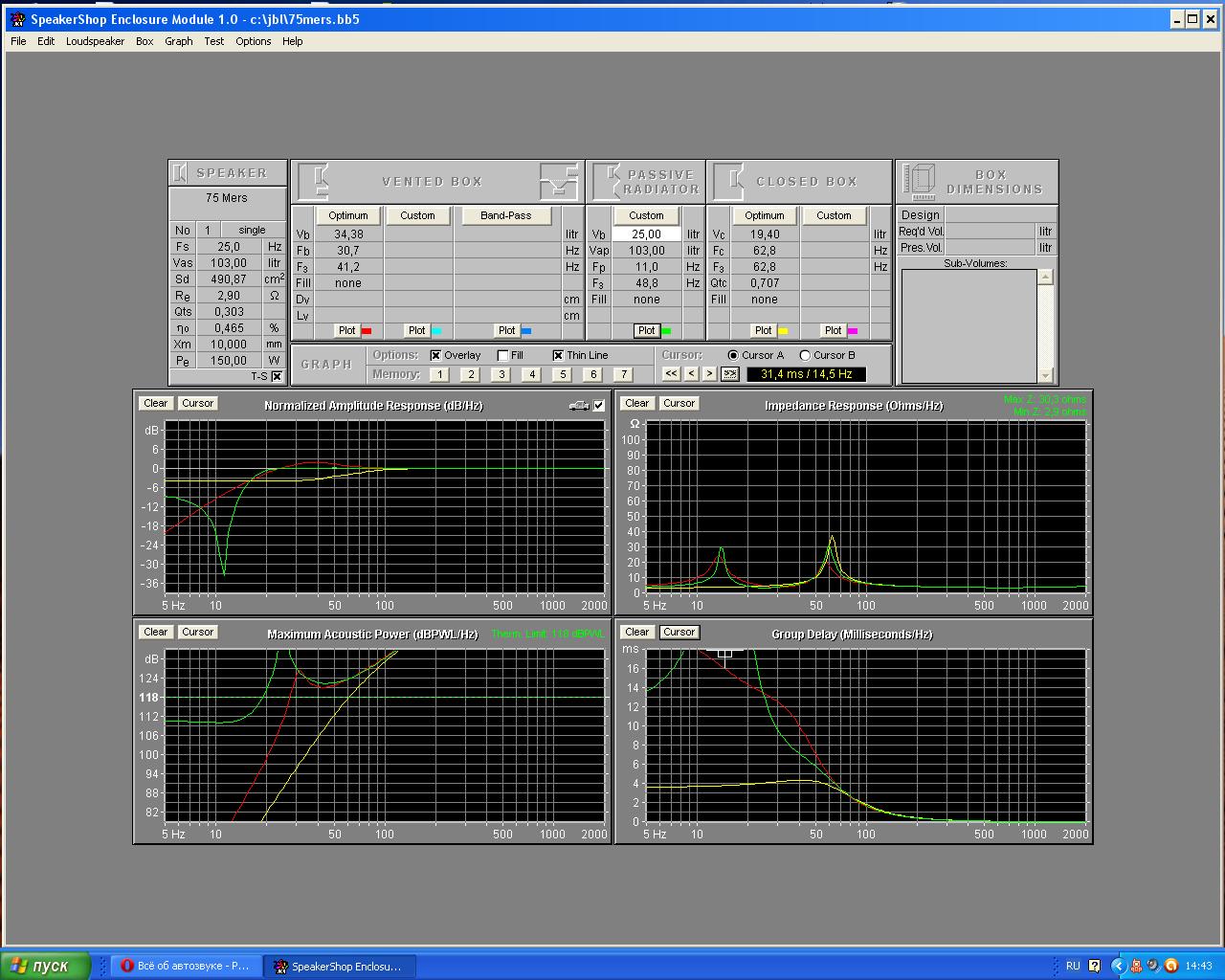

Первое что мы делаем это запускаем программу у себя на компьютере. И видим следующий интерфейс:
Далее нам нужно задать программе параметры расчёта. Тут нужно сразу определится какие параметры мы имеем на наш сабвуферный динамик. Зачастую производитель не даёт полной информации. В данном примере мы рассмотрим вариант если все данные на динамик у нас имеются. Для того чтобы задать параметры, в верхнем меню выбираем меню в меню Loudspeaker и пункт Parameters- full
После выбора пункта Parameters- full откроется окно с следующим интерфейсом:
Тут нам нужно ввести все известные нам данные на динамик и только после этого нажать кнопку – calculate unknowns полученных данных нам хватит чтобы провести расчет сабвуфера далее нажимаем кнопку применить (Accept).
После того как мы нажали на кнопку применить (Accept) в интерфейсе программы мы видим введенные данные в полях Vented Box (Optimum) и в поле Closed Box (Optimum).
Программа произвела расчёты и показала по её мнению самый лучший вариант корпуса сабвуфера. Но как мы видим объёмы ящиков ну уж очень большие и нам скорее всего не подойдут это 145 и 100 литров. Чтобы было понятней литры для Vented Box (фазоинверторный тип) указаны под параметром Vb а для Closed Box (закрытый ящик) под параметром Vc.
Что бы увидеть график работы сабвуфера в салоне авто нужно поставить галочку рядом с иконой автомобиля и нажать на кнопку Pilot нужного нам ящика. Можно нажать на эту кнопку у разных видов сабвуферов это даст возможность нам сравнивать. Чтобы очистить поле от графиков нужно просто нажать на кнопку Clear.
Давайте теперь попробуем разобраться что означают эти графики : красный и жёлтый.
Красный график показывает нам АЧХ сабвуфера с типом фазоинверторного ящика объемом в 145 литров
Из графика мы видим , что в диапазоне частот от 15 до 90 Гц АЧХ плавно «возрастает» на 12 дБ . Это говорит о том, что сабвуфер будет иметь большую отдачу именно на самых низких частотах. А с 5 Гц до 15 Гц у него идет очень резкий спад На этих частотах сабвуфер не будет играть но нам оно в принципе и не надо т.к это те волны которые обычно отрезает сабсоник усилителя т.к они практически не слышны.
После анализа графика можно сделать вывод о том, что такое оформление сабвуферного корпуса хорош для следующих жанров: электронная музыка (d.n.b, транс, хаус), рэп. Вобщем для тех жанров, где необходим очень глубокий и мощный бас.
Желтый график показывает нам то что АЧХ такого типа оформления практически идеальна. Она практически во всем диапазоне линейна. Только с 40 Гц начинается небольшой подъем (на 5дБ), который линейно продолжается до самого нижнего диапазона частот. Это говорит нам о том, что данное оформление практически универсально. Такой тип сабвуфера «сыграет» любой жанр. Большинство людей будет довольно услышанным результатом «игры» такого сабвуфера.
Но как мы помним программа нам выдала очень большие объёмы ящиков, предположим что мы не располагаем таким количеством места под сабвуфер, в этом случае мы будем сами подбирать объём и смотреть результаты графиков и выбирать подходящий нам.
Давайте рассмотрим это на примере ящика с оформлением типа Closed Box (Закрытый ящик) . Нажимаем на кнопку Custom в разделе Closed Box и видим такой интерфейс:
Вводим параметр Vc (объём закрытого ящика) например 25, параметр Qtc рассчитается автоматически. Нажимаем кнопку применить (Accept) и получаем результат:
Программа заполнила необходимые данные в разделе Custom. Теперь нажимаем на кнопку Plot чтобы построить график и сравнить его с теми результатами которые программа нам выдала изначально. График будет выглядеть вот так:
Анализируя график мы видим что АЧХ нашего сабвуфера «спустился» вниз на 7 дБ, но при это остался практически линейным. Это говорит нам о том, что если мы уменьшим объем сабвуферного ящика сохранится линейность игры сабвуфера, но потеряем уровень звукового давления на частотах от 50 Гц и ниже. Т.к уровень давления упал практически на половину то придётся чтобы достичь результатов которые были при объёме в 145 литров увеличить мощность сабвуфера в 2 раза, если ваш усилитель имеет запас мощности то этот вариант нам подойдёт. Если же нет то нужно будет экспериментировать с объемом короба до достижения наилучших результатов.
Предположим вы остановились на каком то из подходящих вам объёмах. Теперь нам нужны размеры корпуса этого ящика. Программа предоставляет вам такую возможность чтобы получить размеры ящика вам нужно зайти в раздел Box – Dimensions
И видим вот такой интерфейс:
Т.к мы рассчитываем ящик в нашем примере под закрытый ящик выбираем Custom Closed Design выбираем из меню Shape нужный нам корпус ящика и нажимаем кнопку Calculate Unknown программа рассчитает нам необходимые размеры и покажет их нам. Тут следует не забыть одну вещь, при изготовлении нужно учитывать толщину стенок нашего сабвуфера и делать на это поправку. Удачных вам экспериментов.

от себя добавил бы
для расчёта коробов выбираем JBL Enclosure Module а для кроссов Crossover Modul
Далее для Расчёта коробов идём Edit>Preferance - открываеться меню основных фунций и выбираем units - metric, Volume units- liters ))
Maine Windows sice - Super 1024x768 Это даёт открыть сразу 4-ре окна АЧХ, СПЛ, ГВЗ и фаз ))
потом загружаем кривую передаточной функции салона авто!
Итак, нужно ввести в программу "передаточную функцию" салона. Вот она,
– помещаем этот файл в папку Acoustic вашей программы и распаковываем его из архивного формата
– загружаем программу
– выбираем команду Edit->Interior Acoustic
– щёлкаем на кнопке Load Acoustic File, находим и выбираем этот файл двойным щелчком
– выполняем двойной щелчок в окошке с частотой 125 Гц
– дважды отвечаем Да и щёлкаем на кнопке Accept
Всё, кривую передаточной функции мы загрузили.
да чтоб параметры всупили в коррекцию графиков нужно установить галочку авто (верхний правый угол))
помимо ЗЯ и Фи можно пищитать и порт! (но я пользую Басспорт для этого))
а также есть калькулятор длины волны)) Options> Wawecalculations
