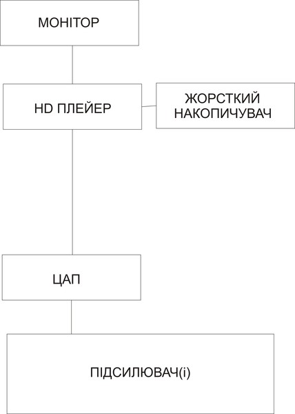

Хочу закликати форумчан до обговорення такого варіанту ГУ в авто
Зкрема приваблює те що непотрібно використовувати СіДі, можна дивитись відео і по ціні може бути доступніше мультибітника.
Самі важливі моменти що цікавлять: як влаштувати звязок плейера з ЦАПом, як вирішити момент з регулюванням гучності. Який плейер потрібно вибирати для якісного відтворення музики? Як на звук впливають кодеки і взагалі електронна начинка плейера, на які характеристики звертати увагу. Ну по ходу обговорень ще буде купа питань.
дмаю ця тема заслуговує уваги, тому закликаю особливо тямущих людей в електроніці до обговорення.

Всё просто до смешного. Только организовать правильные 12 вольт медиаплееру и упереться в вопрос ЦАПа.

В першу чергу цікавить чи є різниця в тих плейерах стосовно відтворення звуку і як його звязати з цапом

ЦАП надо еще найти, да притащить его с какого-нибудь аукциона, да до ума довести правильно, чтобы заиграл. С крутилкой и вовсе беда - гадят они, тоже бороться надо...
А медиаплееров сейчас - завались. И функции одинаковы практически, от них только цифра нужна по оптике или СПДИФ (смотря что ЦАП требует). А монитор и вовсе - только для управления и нужен в основном. И еще одна проблемка - управление с двух пультов... Так что, Володя, это тебе не торпеду мучить...

Угу, ясно. Значить поле діяльності широке. Наскільки я зрозумів - плейер можна брати який подобається-головне щоб оптику мав і зручний був в машині. З ЦАПом і крутілкою знаю хто може допомогти

И далеко не каждый ЦАП берет оптику. В моем варианте пришлось переделывать оптический выход на СПДИФ.

Вот только думаю вместо плеера сделать источником Car PC. Вопрос встал в звуковухе . Мнения расходядся. А взять чтото послушать нет возможности. Уж очень недешевое удовольствие.

Если вопрос в Car PC + ЦАП, то зачем звуковуха, да ещё и дорогая? Проще взять материнку с оптическим выходом, такие вроде есть. Дорогая звуковуха имеет смысл только из-за ЦАПа и для аналоговых сигналов, иначе смысла нет.

я думаю кодек который будет декодировать тот же flac будет иметь немаловажное значение не для кого не секрет что плееры которы используются на компьютере могут иметь разное качество звучания. Поэтому думаю тут до оптики и цапа можно найти место гдеможно испаганить звук
