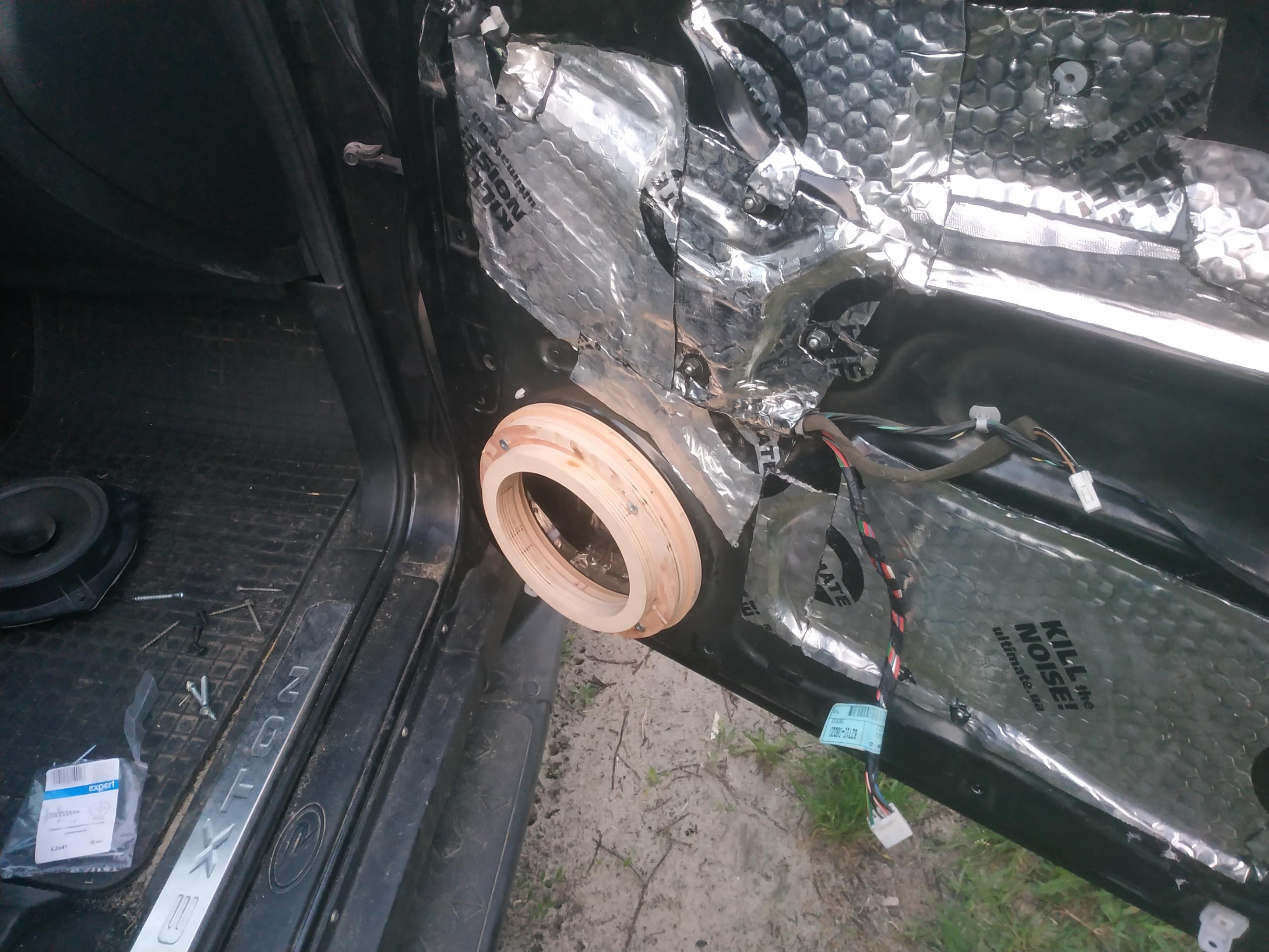

Со смолой не дружу, хлопотно это очень.
Двери зашумил, подиумы составные на болтовом соединении сделал, мидбасс установил. Уже с учётом Mpk163 и Euphoria "бюджетно" звучит как сарказм. А если добавить стоимость ГУ на андроид 10.25 дюйма, то вообще атас |

Между внутренней филенаой и картой ещё не клеил шумоизоляцию.
Какой материал оптимально применить? Ultimate Sound Absorber — 5, 10, 15? Герметон дорогой сильно... |

Поизучал материалы STP. есть мысл Попробовать "сендвич" aero+blackton+noiseblock.
Только не понятно: весь этот перог ложить на внутреннюю филенку вибра+шумоизоляция+шумопоглотитель. Или на карту двери в той же последовательности? |
