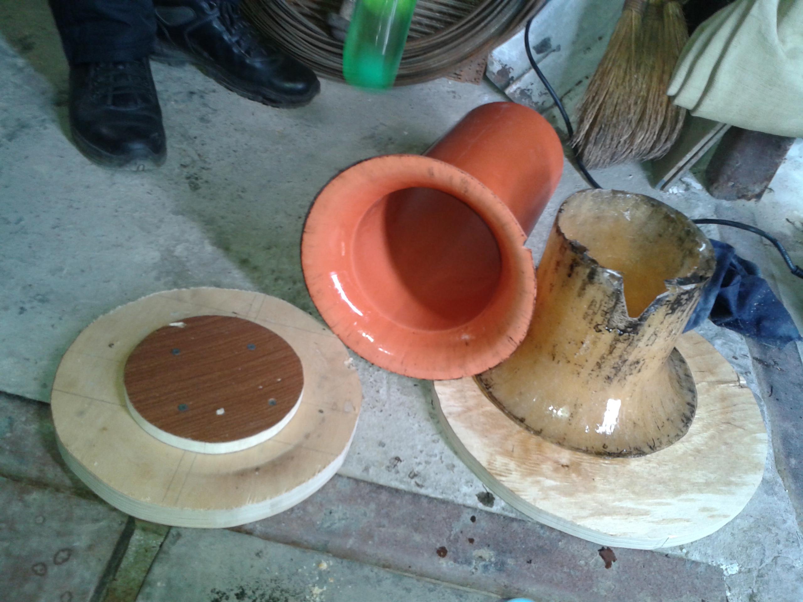

Пришла весна, потеплело, скоро выезжать из гаража а машина без саба . Вот и решил провести выходные в гараже и запилить коробочек под 1ну двенашку.Фоты ниже, коробок будет (кубик) 70лит. Фазик труда 160мм с фланцами.

ID:	26343   Нажмите на изображение для увеличения

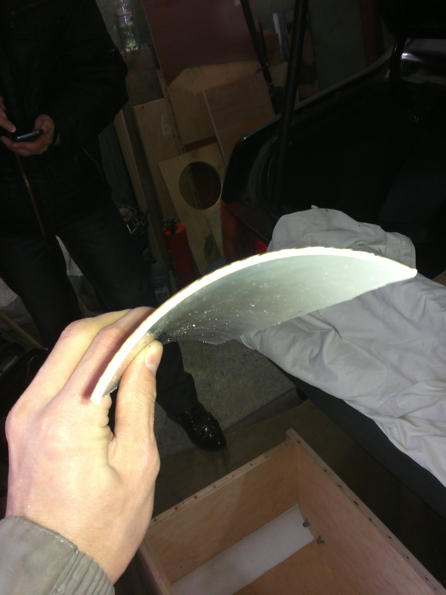

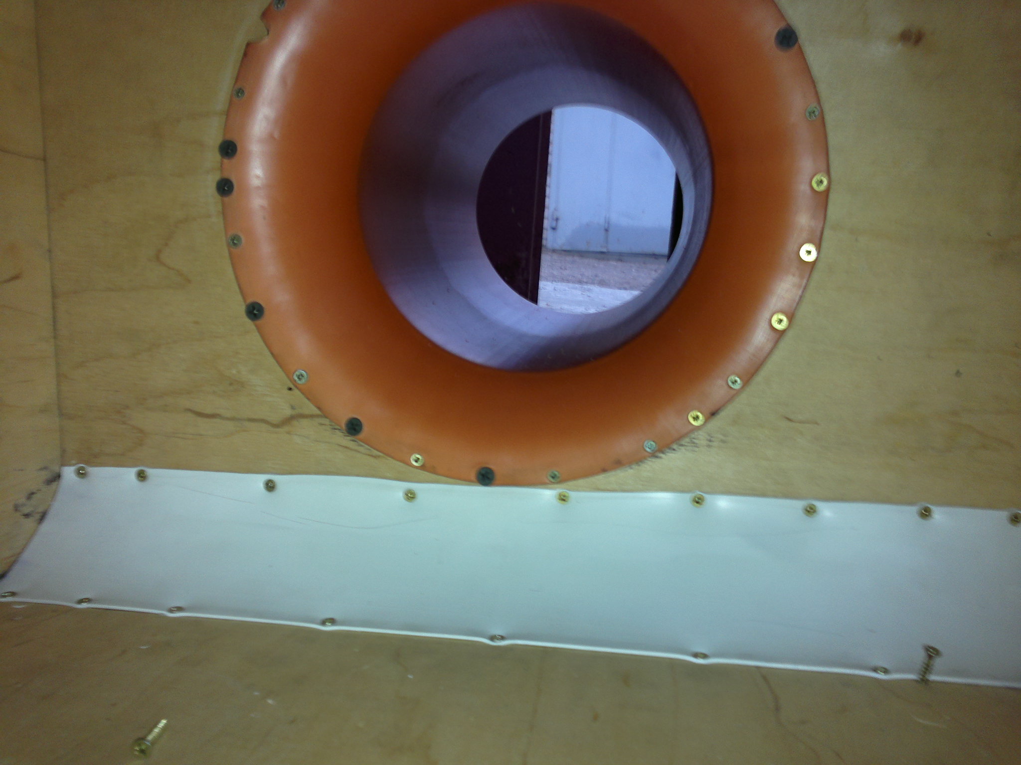

еше фотки

як зробити ФИ подобу раструва,плавно як на фото?

Сообщение от garmas-vitaliy Посмотреть сообщение
руками
как варик, заказать у Скорого
вариантов много, гугл в помощь!!! если фланец нужен на раз то проще заказать, а если часто делать то решать тебе.

По умолчанию Re: Ящик под Ground Zero gzrw 30spl Extreme
да если на один раз,то проще купить
если нет то можно сделать по суровому

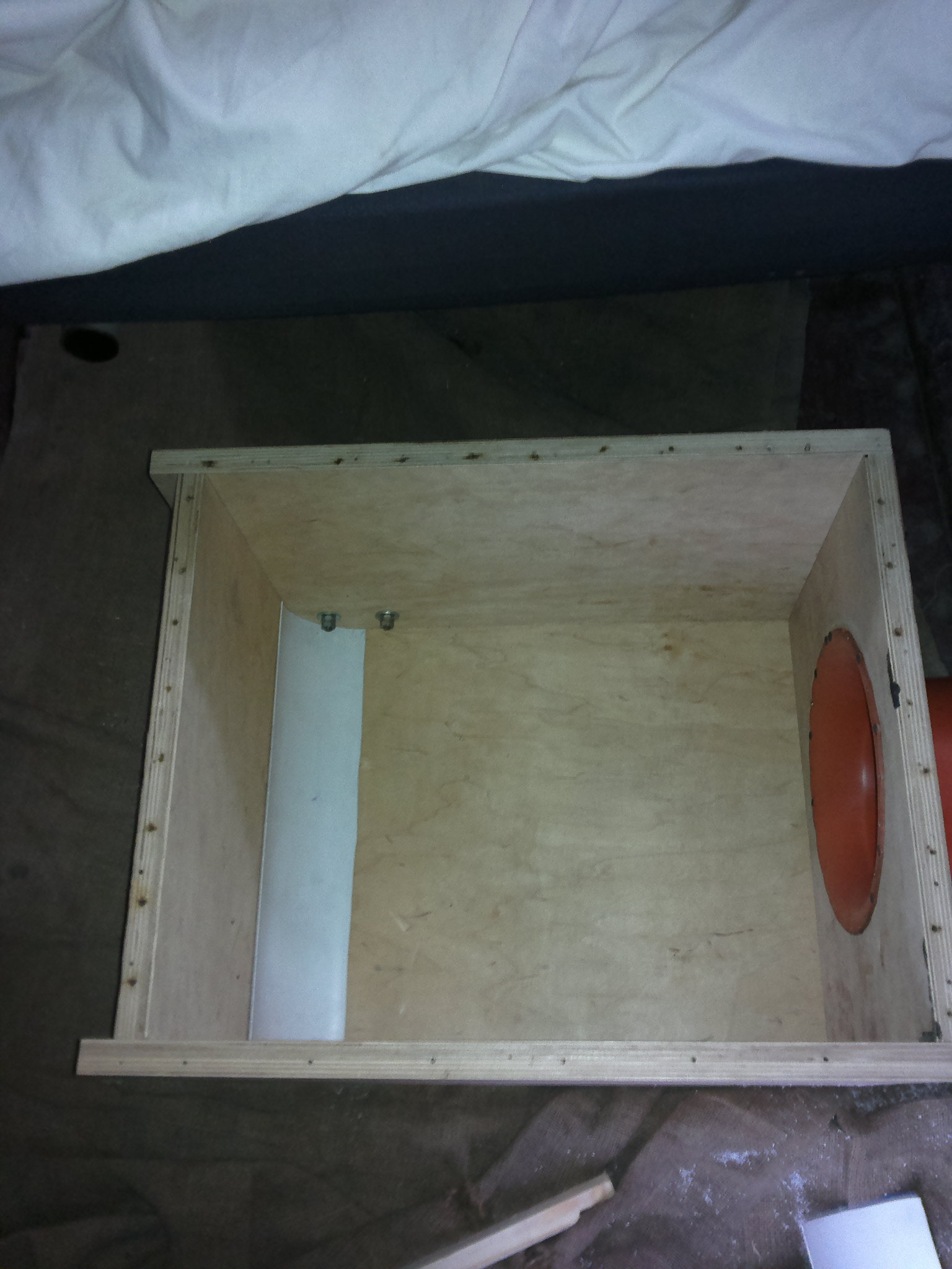

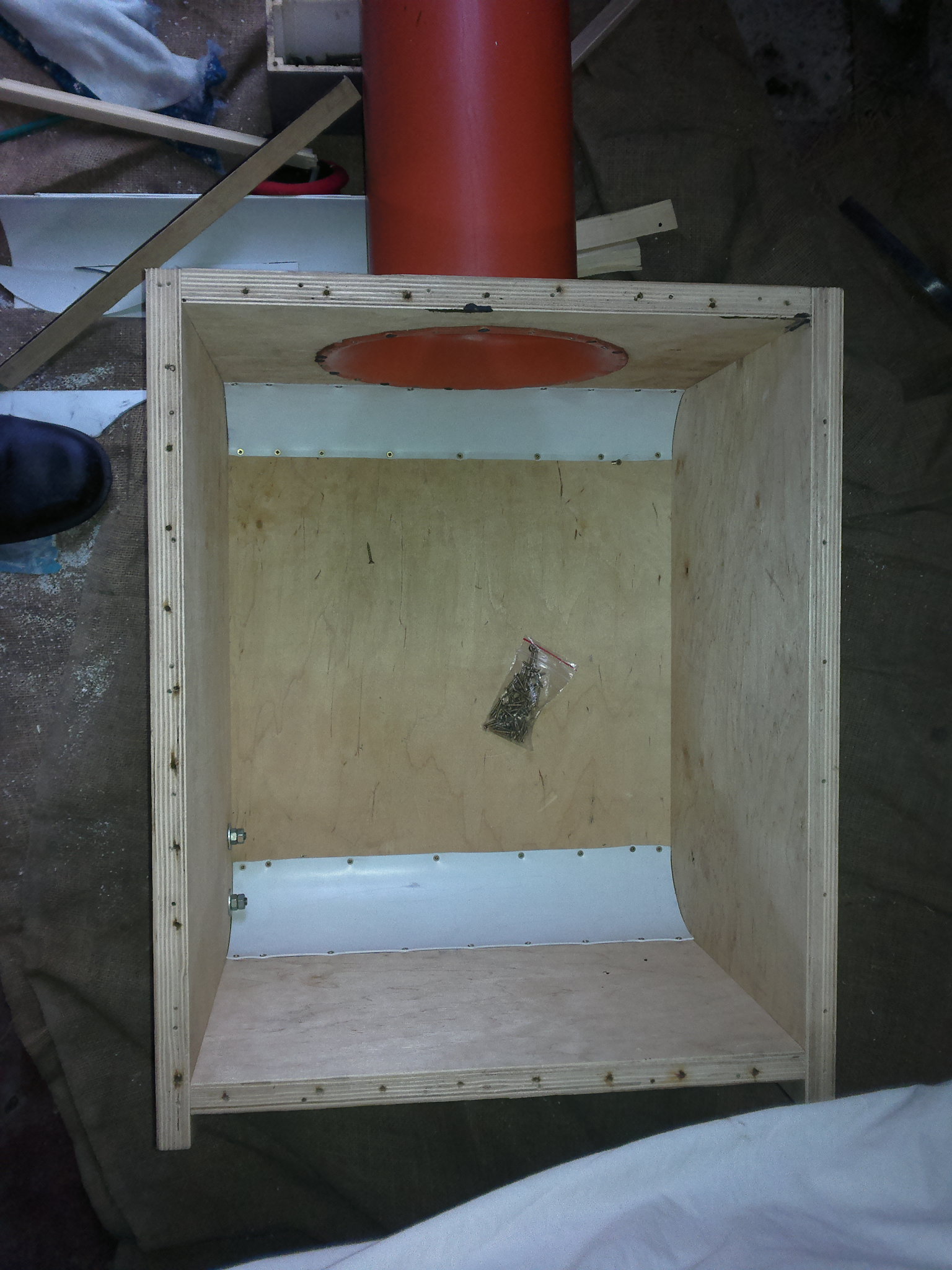

Продолжаем строительство, сегодня был пробный запуск, фото чуть ниже, видео чуть позже.
