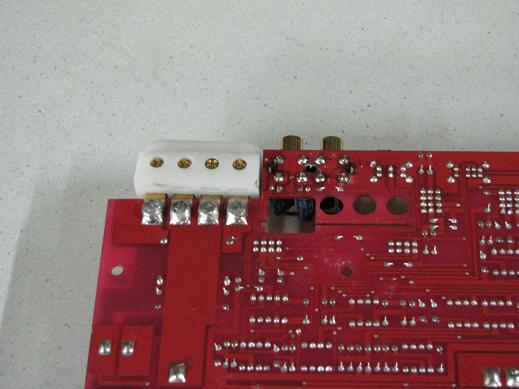

Вот так стало...При этом должен отметить,что далеко не все фотографии удальсь.Тото мой фотик на малых расстояниях выдрючивался.Да и экземпляр усилителя был не самый плохой,по крайней мере большая часть силовых транзисторов была пропаяна хотя бы с одной стороны нормально.Но конечно пришлось все с двух сторон прогнать.И еще оно: в свете опытов с операционниками,где поучавствовали и ,использующиеся в Повер Амперах...Было выявлено,что хотя они там и достаточно неплохого качества,но все же замена на более высокоскоростные прилично дает прироста в разрешении,причем это становится заметно не толко на верхах.но и на середине и НЧ...Так усь 400.2 с перепаянными операционниками абсолютно на равных продемонстрировал динамику,присущую 800му,а по верхам конечно же его уделал в одни ворота.Операционников в тракте довольно много,потму тем,кто пользует поканалку с нарезкой с головы или проца есть резот немного расчистить тракт,поудаляв большую часть оперов,а заодно и проходных конденсаторов...О!Забыл еще один прикол...В 800.2 на входе предварителного усилителя стоит конденсатор...4,7 мкф .Для тех,кто не оченб в теме-это практически фильтр первого порядка,вылящий АЧХ ниже 30-35гц...Кому то это может и не создает особо проблем,но при замене этих емкостей на хотя бы 22 мкф позволяет на том же Elloy услышать что то неовенькое со своего сабового звена.А то итак там сабсоник принудительно стоит,так еще и входная емкость фильтрует.Т.е. если уж пришлость залезть в аппарат,то стоит его и немного подорабатывать,тогда он еще полнее раскрыться может.
