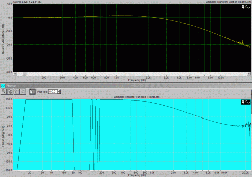

Спектралабом снимаю АЧЗ фильтра НЧ:
Название: Всепропускающий фильтр (НЧ сигнал).GIF
Видно, что фильтр инвертирует входной сигнал и фазу крутит, на частоте раздела (2530Гц) примерно -60 градусов. Наклон АЧХ примерно 10 дб на октаву, что близко к второму порядку фильтра.

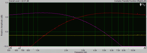

Ага, тут всё стало на свои места. Фильтры хоть и крутят фазу, но в противоположные стороны. Так что в сумме получается идеальная прямая (проинвертированная до -180 градусов). Посмотрю на частоту раздела поближе:
Название: Всепропускающий фильтр (Сумма сигналов крупно).GIF
Здесь видно, что для достижения идеальной суммы сигналов при разности фаз +-60 градусов на выходе, на частоте раздела амплитуда сигналов почти равна входному сигналу. Если бы это были синфазные сигналы, то в сумме был бы горб +6дБ. А чуть в стороне от частоты раздела выходные сигналы даже превышают входные.
