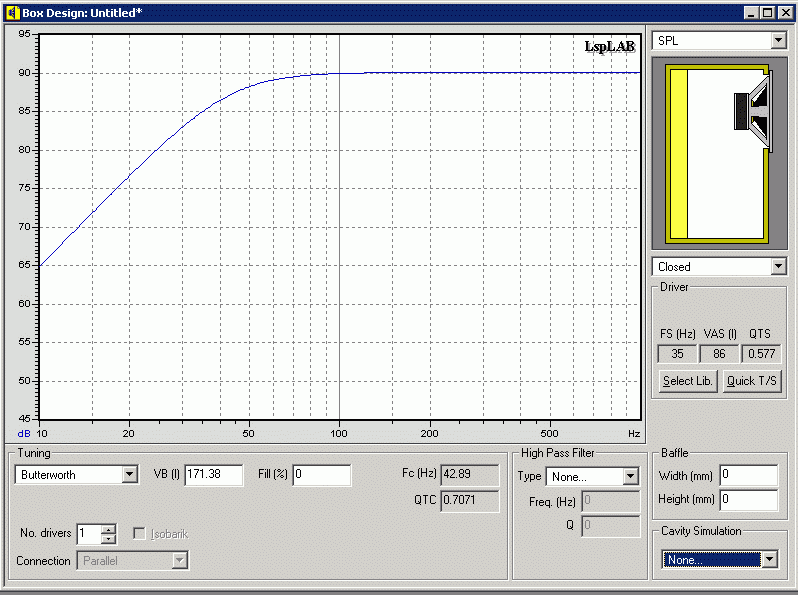

Данні брав з офіційного сайту фірми Dragster
Угу. Это не первый случай когда официальные данные не соответствуют реальным. Будем надеяться что параметры вашего динамика окажутся ближе к заявленным производителем...
Кстати, при тех параметрах что вы привели, ЗЯ для баттервортовской добротности получается больше ста семидесяти литров.
