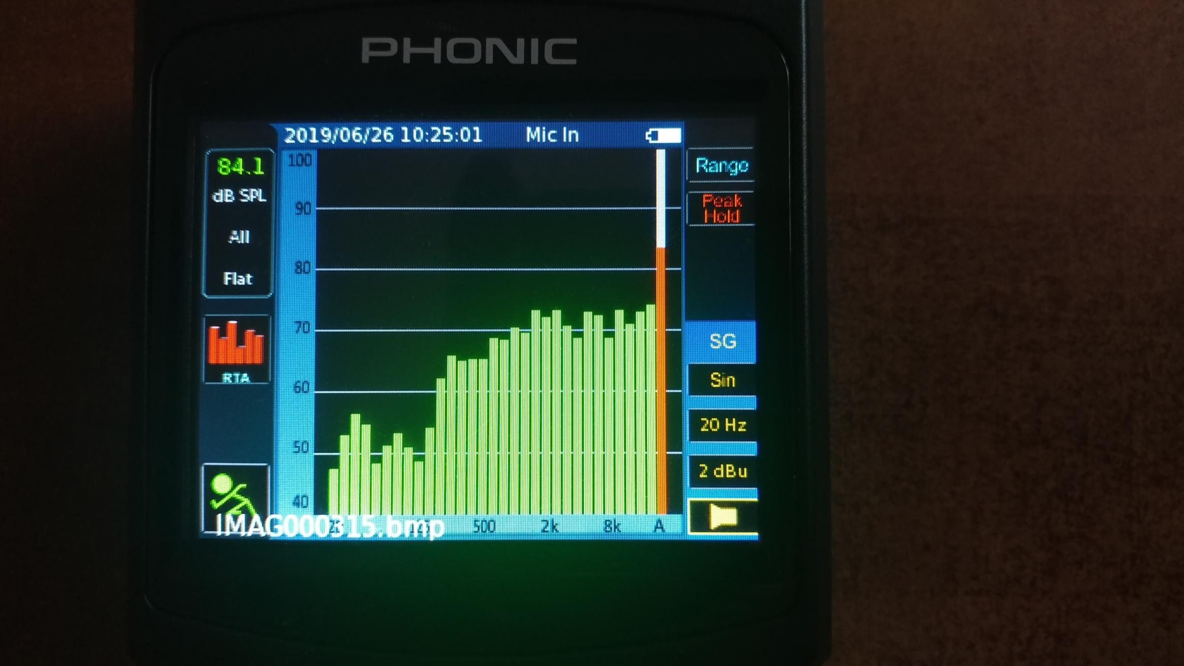

Вторая пара твиттеров SS Discovery хорошо нам знакома...и сразу же в дело, в проект Демо АС. Нетерпелось состыковать с имеющимися серединками. Чуть чуть подкорректировали расчетные величины пасскросов и.....получили хорошую АЧХ ( измерено в 1м, примерно на оси излучения СЧ/ВЧ ). Прослушали в стерео режиме, только СЧ/ВЧ блок, без басовиков, впечатление хорошее...фокусировка, локализация, детальность, ширина, глубина сцены...все на уровне! По первым впечатлениям вцелом звучание очень обнадеживающее...
