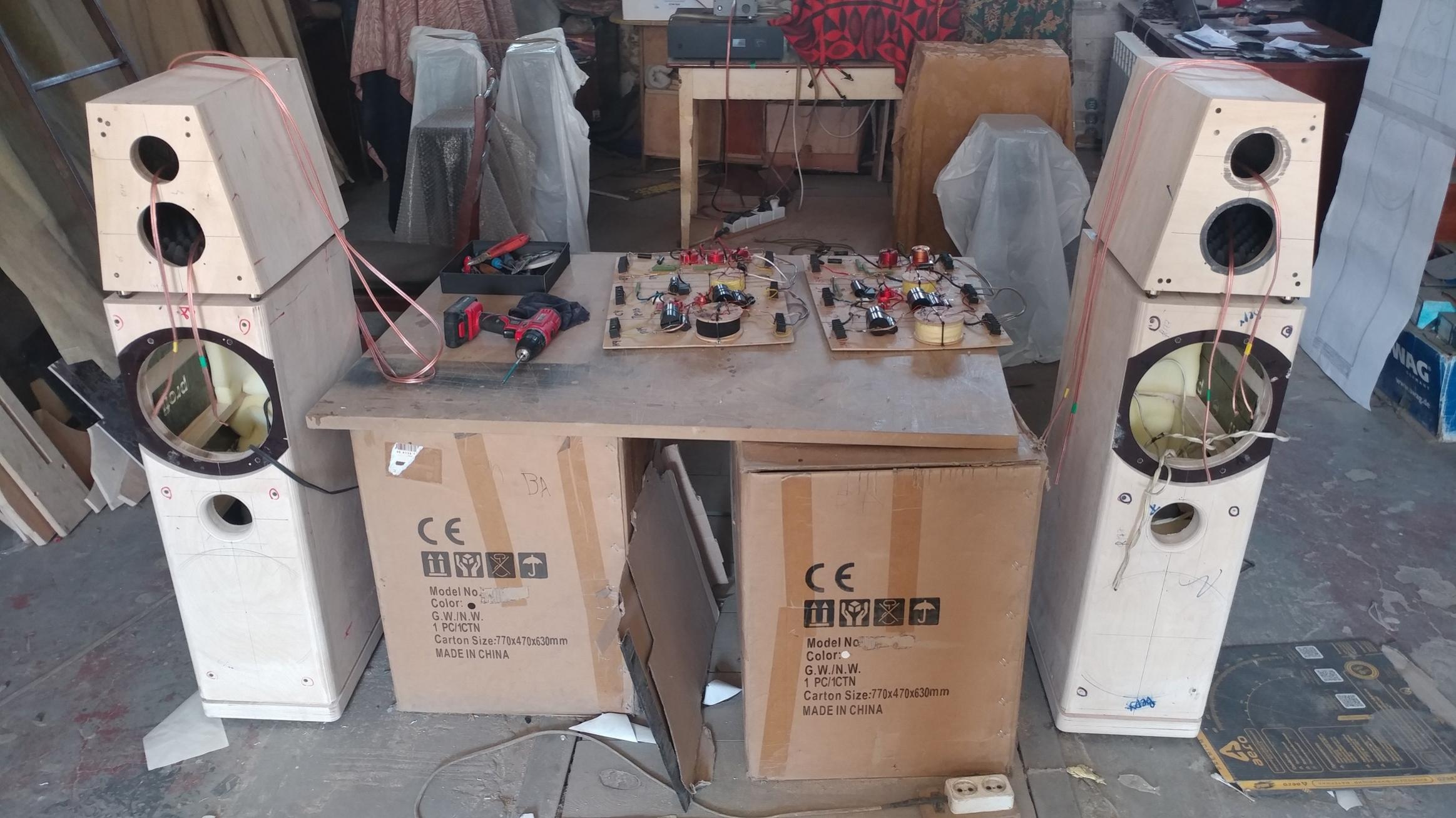

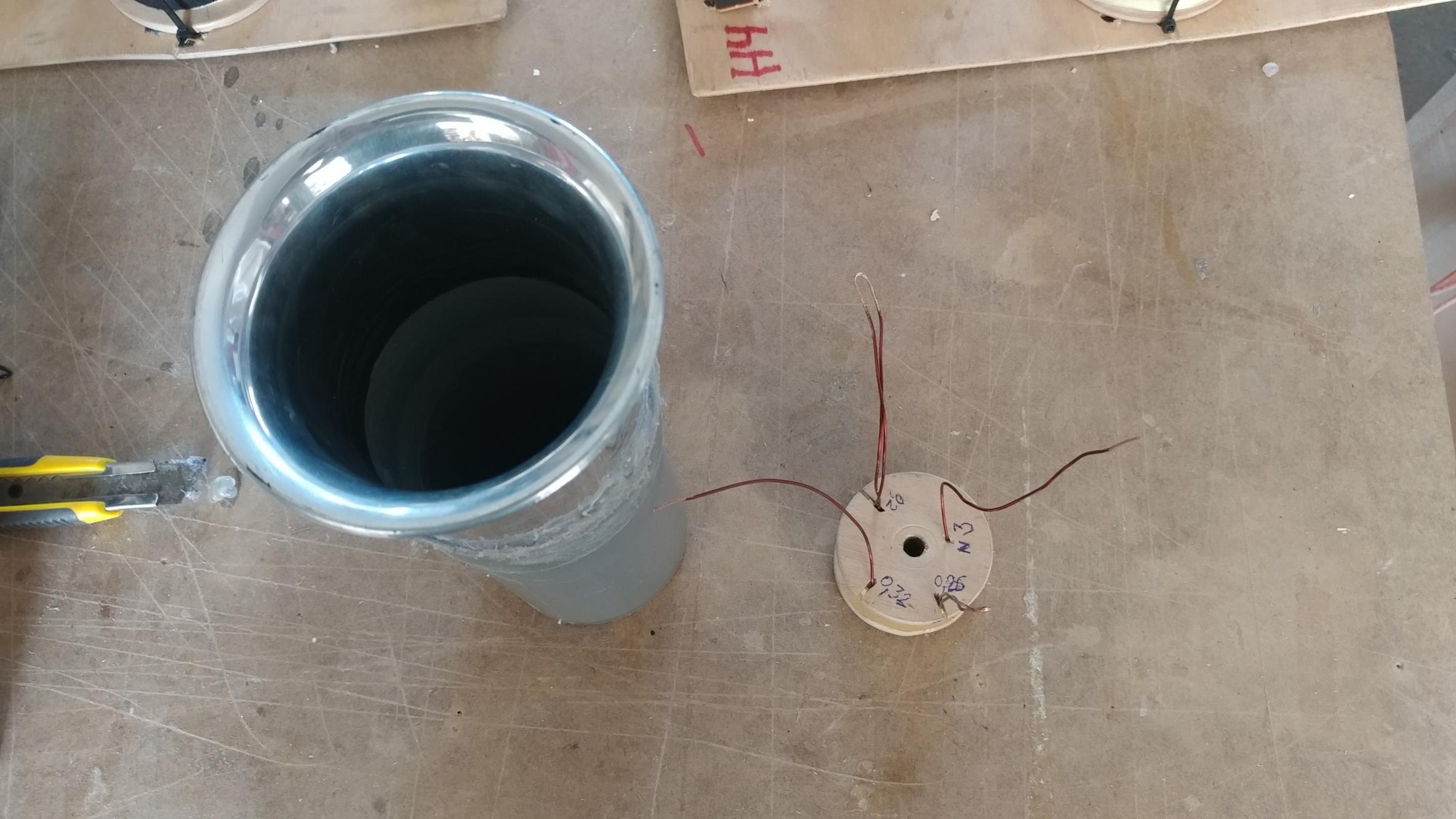

Итак, все готово к поступлению головок....после практических замеров АЧХ в СЧ диапазоне определены требуемые параметры катушек индуктивностей ( они намотаны с отводами для настройки...), загерметизированы и заполнены демпфирующими материалами корпуса НЧ и СЧ/ВЧ боксов, заведены акустические кабели, подготовлены настроечные трубы фазоинверторов ...Ждем.....
