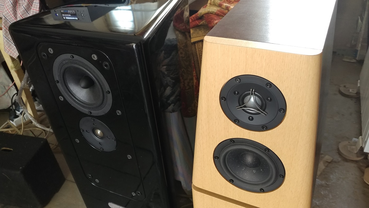

Сегодня завершили реконструкцию аппаратного блока, теперь достаточно удобно и быстро можно демонстрировать клиенту самые различные варианты подключения АС : классическое одноканальное , би-ампинг, три-ампинг ), с использованием пасс кроссов, активного кроссовера и т.д.
Смонтировали ВЧ и СЧ пасс кроссы в корпуса, НЧ канал отфильтровали активным кроссом.... ПОдключили все к автоусилителям, поканально....прослушали...Очень приятное, комфортное звучание!! Все таки олдскульные автоусилители очень музыкальны и с классными домашними головками ( а я напомню у нас они все модельного ряда Scanspeak Discovery ) обеспечивают звук на уровне домашнего топ хай-фая... Поканалка ОДНОЗНАЧНО дает результаты!!!! НУ и закончили НЧ пасс кроссы...потом смонтируем их в колонки... Ну и , пожалуй , самый главный результат: ОТЛИЧНОЕ соотношение цена / качество!
