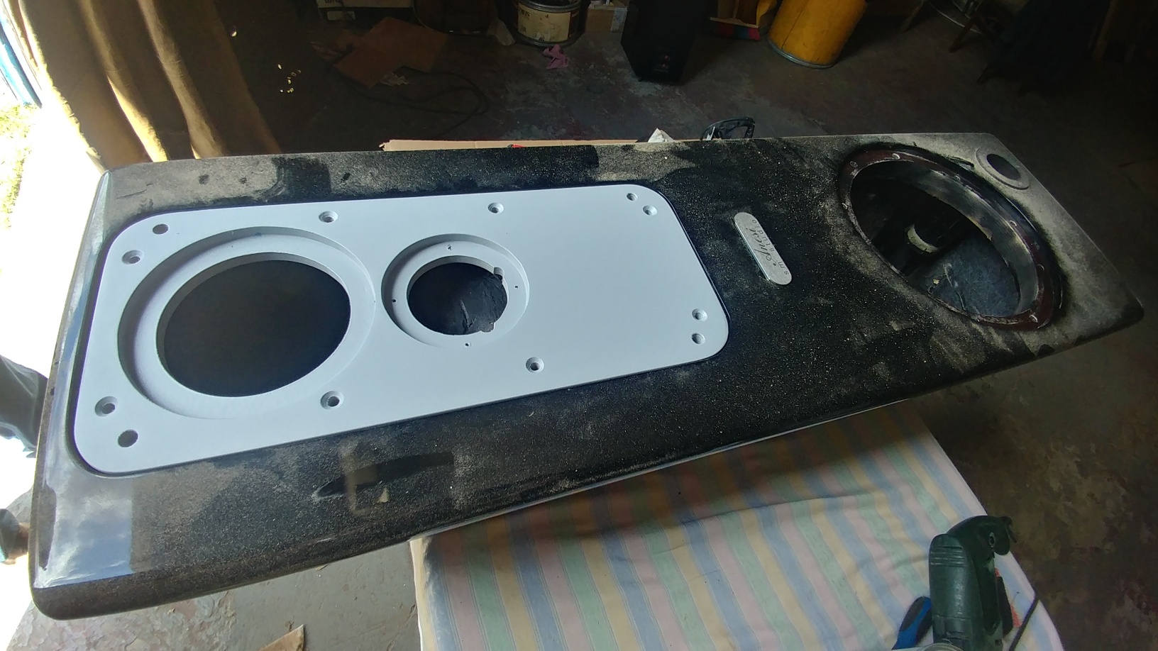

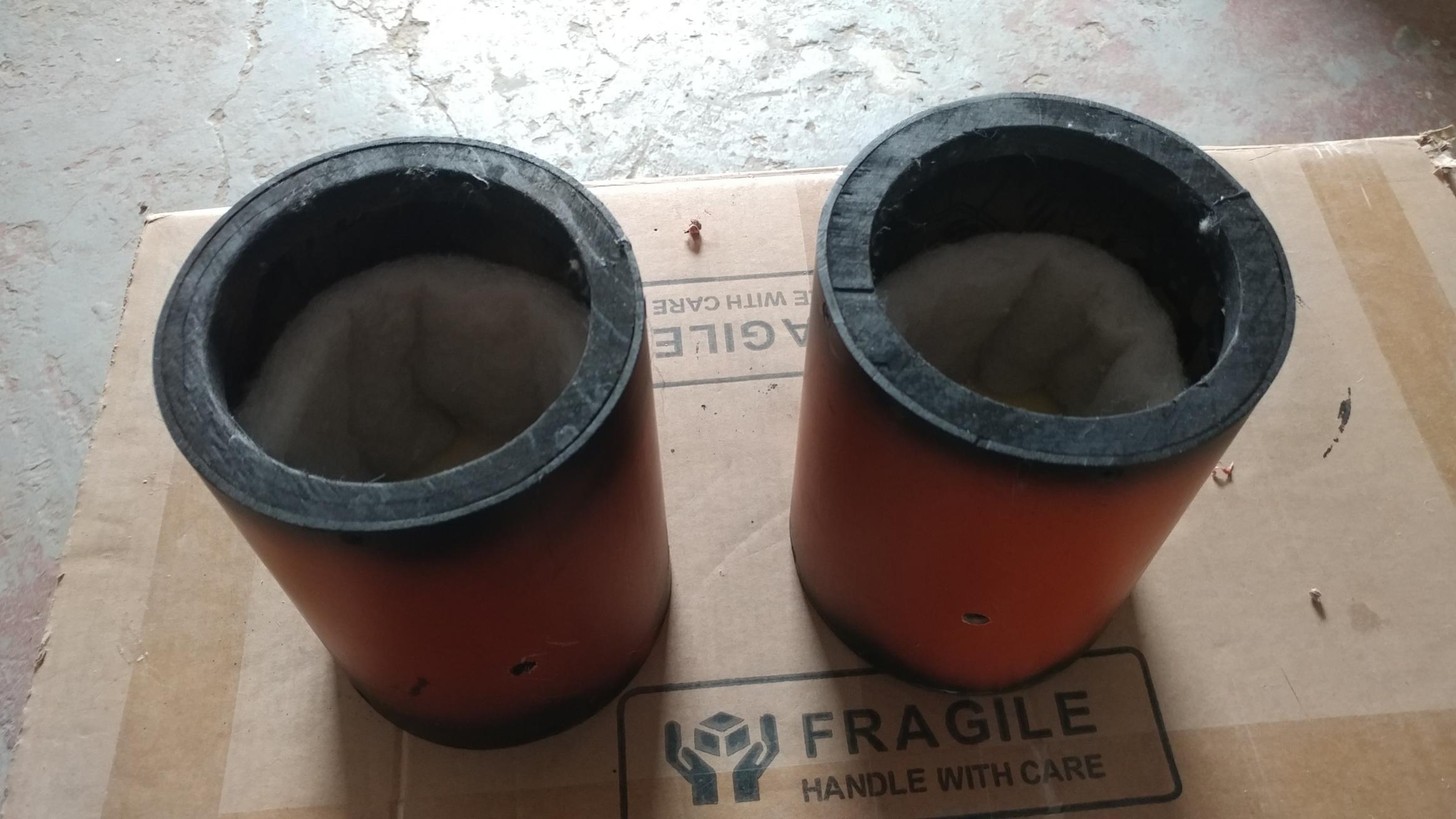

А мы не останавливаемся и сегодня завершили изготовление и грунтовку
панелей для установки ВЧ и СЧ динамиков, расширили посадочные отверстия для НЧ.... Завершили укрепление и герметизацию обьемов , крепление цилиндрических обьемов для СЧ динамиков...Фактически все грязные, пыльные работы выполнены,внутренности АС продуты сжатым воздухом, обработаны пылесосом.... Панели для СЧ и ВЧ в покраске.... Ждем их и динамики....а также изготовим проставочные кольа Т=4мм для ВЧ и СЧ головок
P.S. Все посадочные места под динамики выполнены фактически.....под НАИБОЛЕЕ распространенные типы головок, а именно под диаметры 272мм ( НЧ ) , 150мм ( СЧ ) и 104 мм ( ВЧ ). Т.е. возможному покупателю не придется ничего переделывать или утруждать себя выпиливанием отверстий!! Обьемы под головки тоже из расчета для широкораспространенных....( для НЧ - 56л + 10-15% за счет демпфера и для СЧ - 3,5 л + 10-15% за счет демпфера ) .
