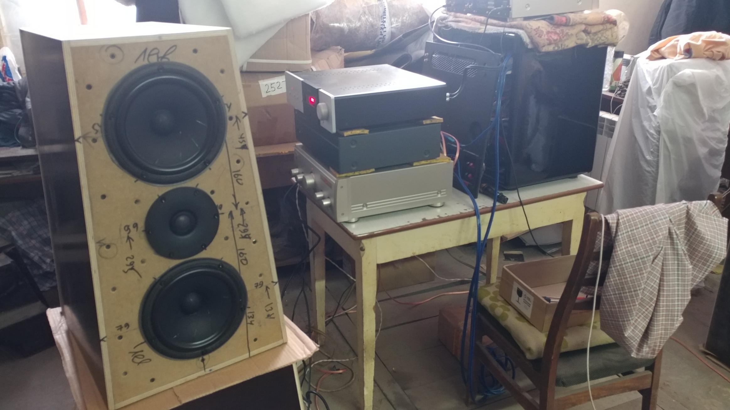

Сегодня продолжение простого эксперимента...Вместо автоусилителя на НЧ был подключен домашний. Итак :
- Pioneer A-07 ( Рном = 2 х 100вт / 6 ом ) на ВЧ
- NAD на СЧ ( Рном = 2 х 50вт / 8 ом ) на СЧ
- Classe CAP-151 ( Рном = 2 х 225 вт / 4 ом ) на НЧ
НУ да, громкость баса и мидбаса почти не увеличилась, но вот они стали несколько более собранными, структуированными, сфокусированными..
На мой взгляд СЧ и ВЧ диапазоны лучше звучат... Все таки на НЧ усь требуется и помощнее и более согласоваанный с головкой... Вцелом звучание очень хорошее, заказчик бегло прослушал....замечаний никаких не высказал, а так...небольшое одобрение. Внешний вид , очертания и качество подготовки к финишной отделке ...понравились...произвели хорошее впечатление.
В ближайшие дни будем выслушивать и подстраиваться...
Пока что мое мнение......уси все ...ниже по уровню акустики....И еще такие моменты : выводы из корпусов сделаны простейшим проводом МГШВ, а далее на скрутках до усилителей тоже средненькими кабелями... Межблоки к усилителям тоже не ахти...., а один так вообще 5-ти метровый.... И пока что однозначный вывод: автоусилители НЕ ГОДЯТСЯ для такого уровня акустики!!
