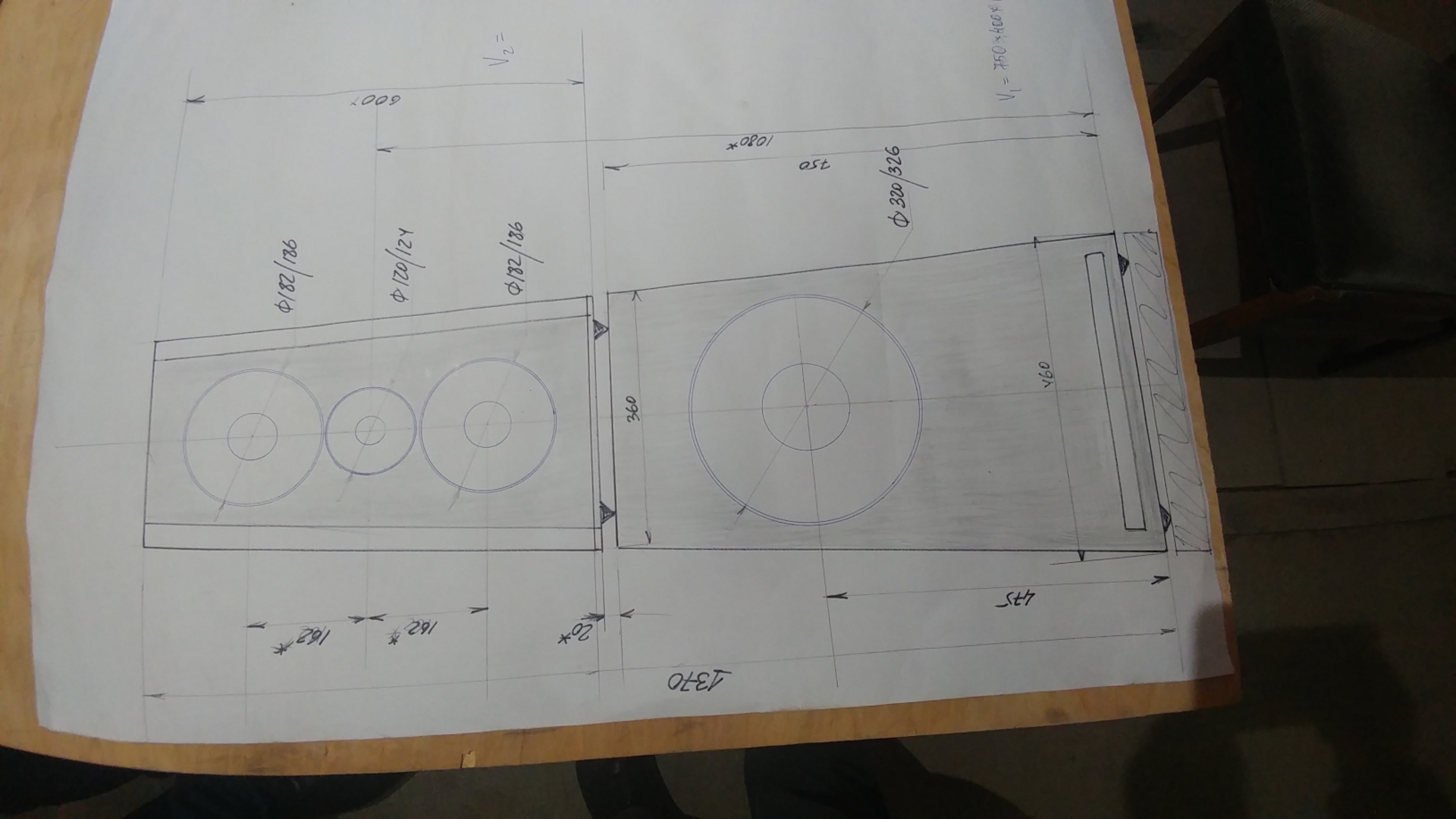

Пока что остановились на конструкции, как видно на фото. Размеры пока указаны условно.....Это позволяет иметь разнообразные варианты по комплектации, а заодно избавить СЧ / ВЧ блок от вредной вибрации басового динамика, избежать образования стоячих волн. Да и смотреться будет эффектно
