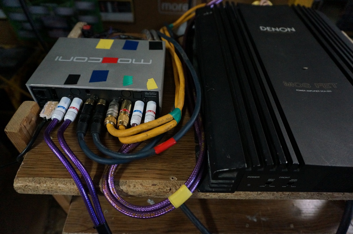

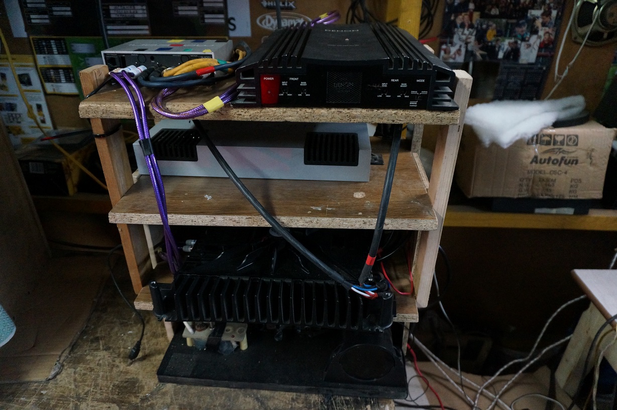

День 12-й.....
А сегодня меняли усилители : на сабовое звено пошел моноблок Rockford Fosgate D- class ( а я их не очень люблю....),но зато на мидбасы переключили Mosconi AS200.2 , Р ном = 2 х 200 вт ( вместо олдскульного Phillips, у него мощность Рном = 2 х65вт ). Межблоки , кстати, у нас интересные))) Для тех, кто не следит за продукцией Van Den Hull, подскажу: сиренивенькие кабельки в каналах сабов и ВЧ- это MC-Silver IT 65G, в районе 1000 дол за стерео пару!))) Поставили просто из интереса......, конечно в готовом продукте будут попроще, ближе к земле!!! И включили.........
Ну. что..........КЛАССНО звучит!))))) и мощно!!)))) Суббас ЗАМЕТНО основательней ( вот вам и моноблок, хотя и цифровой!!), мидбас приятный, четкий, мощный, без надрыва, легко играет ( вот вам и моща усилителя !)) Вселяет оптимизм!!! Но резервы еще есть и это радует!!
