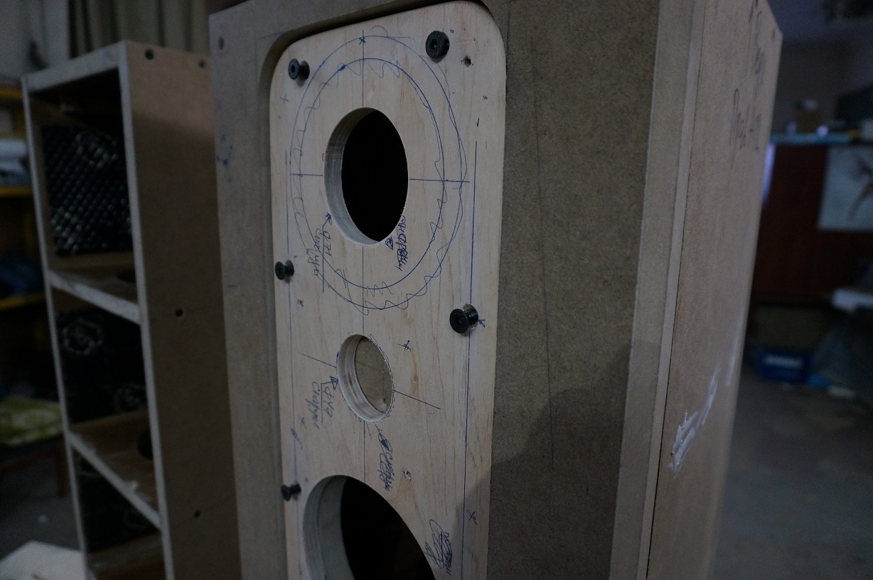

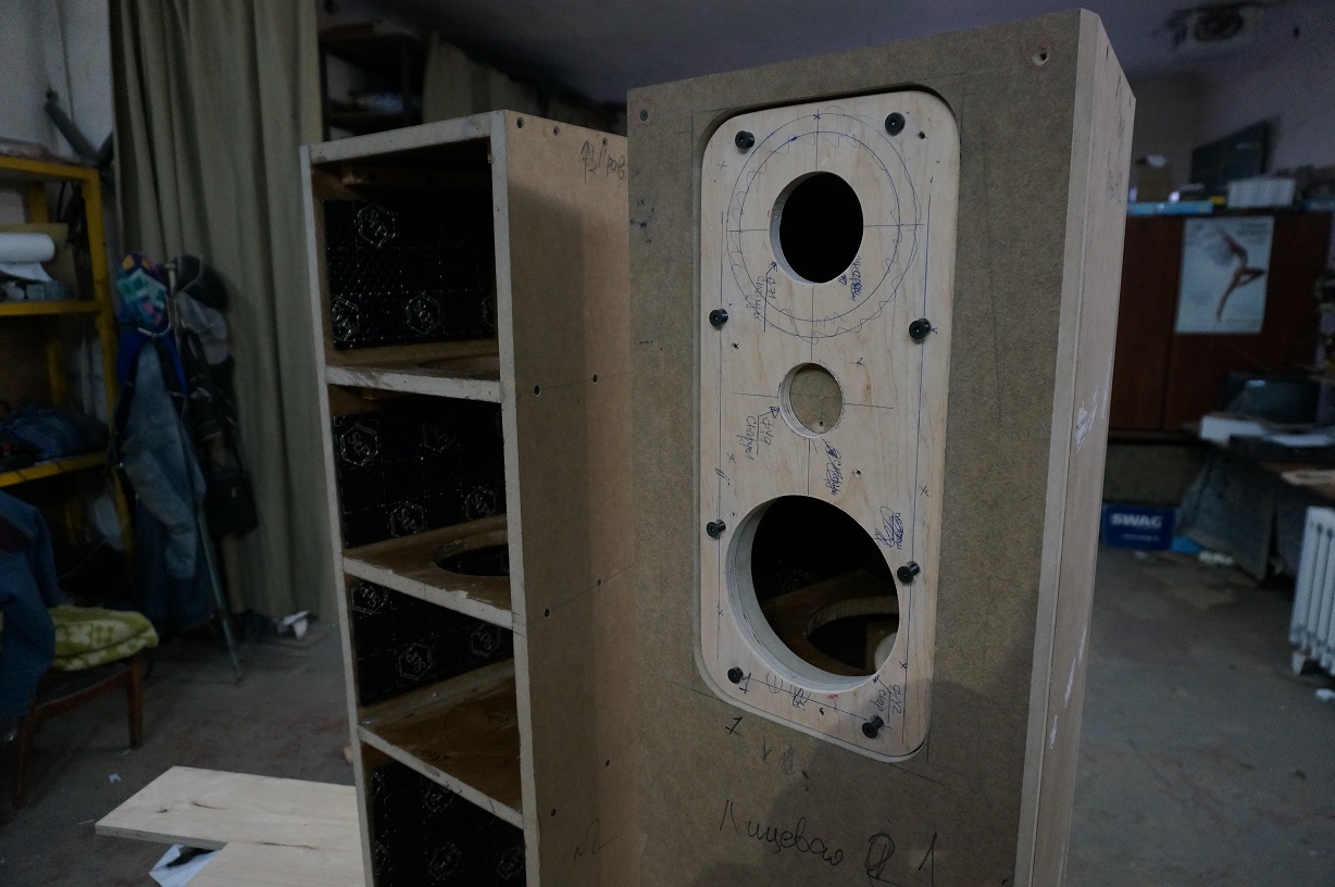

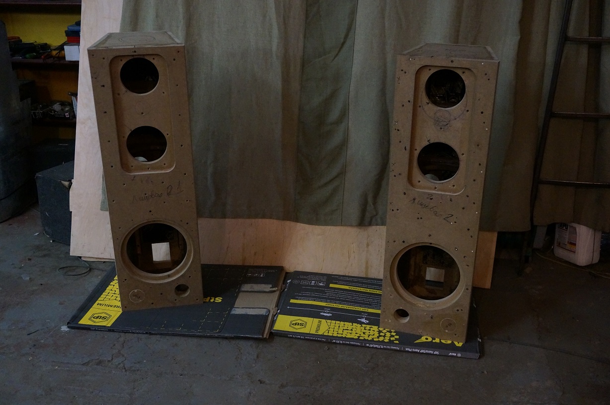

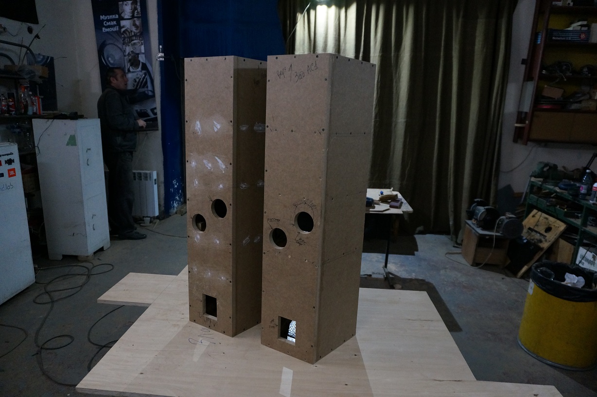

Ну что, день 4-й.... С динамиками определились на данный опытный образец, поэтому подготовили под них посадочные места. Причем предусматриваем 14-мм фанерную панель с динамиками ВЧ ,СЧ и НЧ сьемной, но мощно крепящейся к основному корпусу на 8-ми винтах М6.
Это так , на всякий случай, чтобы в случае надобности, можно было менять и экспериментировать с головками....После окончания экспериментов можно всю панель посадить на клей.
На задней стенки посадочные отверстия для клемных колодок для подключения 4-х пар акустических проводов ( остановились пока на более менее качественных пластмассовых клемниках, потому как даже простые хай-энд клемы потянули бы на....... 8 пар х 38 евро!!!!!!! ))))) А я точно знаю....не в них счастье!))))) Пока пробуем в варианте фазоинвертор. Вибропоглощение стенок обеспечили STP Bomba Premium , не знаю даст ли это ощутимый эффект, но хай будэ!)))
Когда корпуса собрали на шурупах и склеяли качественным клеем Д3, то вес оказался ОЧЕНЬ внушительным.....так это под 25 кГ, а может и больше, каждая, без динамиков и проводов........Для ориентира высота акустики без шипов 1050 мм, отличный размер!!!!
