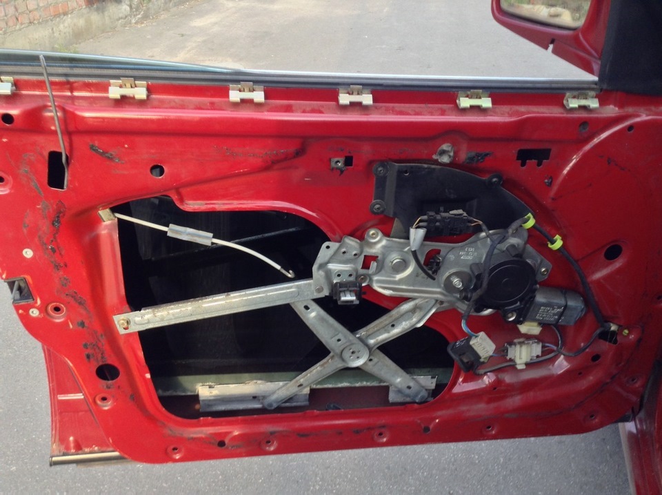

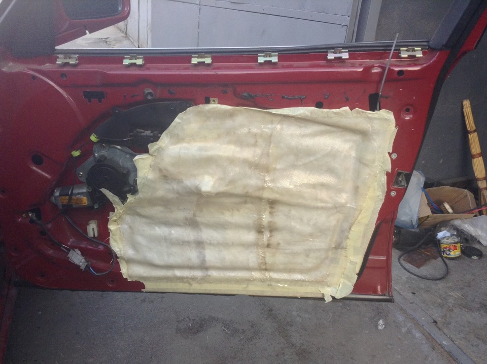

мид-бас в двери или кик-панелях. Вы не представляете сколько меня мучал этот вопрос, года полтора точно ! Причем 100500 раз переделывал, пробывал слушал, сотни советов, прослушок, и в конце концов пару месяцев назад была поставлена точка в этой игре. Помог поставить мне точку Олежка, ну который Самонов =) Его фраза, он в двери играет ровней, просто въелась мне в голову, и как я не пытался в киках заставить его так же ровно как двери а хрен там.... В киках нравился бас, только бас этот был горбом, каким думаю знаете сами когда запихать акустику с фришной добротностью в малый объем ПРовода, синтапоны, короче чего только не было. Всё, дверь.
Дверь, ну если можно её назвать так в бмв. Это скорее дырка, с внутренней стороны. внешняя филёнка всё хорошо, полосочка профиля алю на стекольный и пару слоёв вибры, и как гранит.
А вот под картой, этот механизм, да что говорить, думаю по фото понятно.
Наконец он заиграл ровно, для меня показатель ещё трек брайна бромбега и того, что нет никаких вибраций с двери и как следствие локализации....
Дырку, ну в смысле дверь бмв закатал стекловолокном, ну а там всё по стандартному, фанерка, я не пропитываю я сверху полностью промазываю герметиком для сварных швов, колечко и штатный подик. делался подиум (тоннелей нет там всяких, маленький по фото видно) в уголку, там метал очень жеский, то что и надо нашему динамику !
