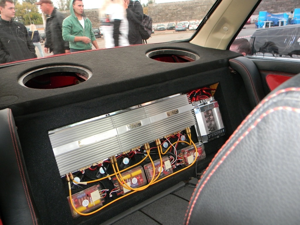

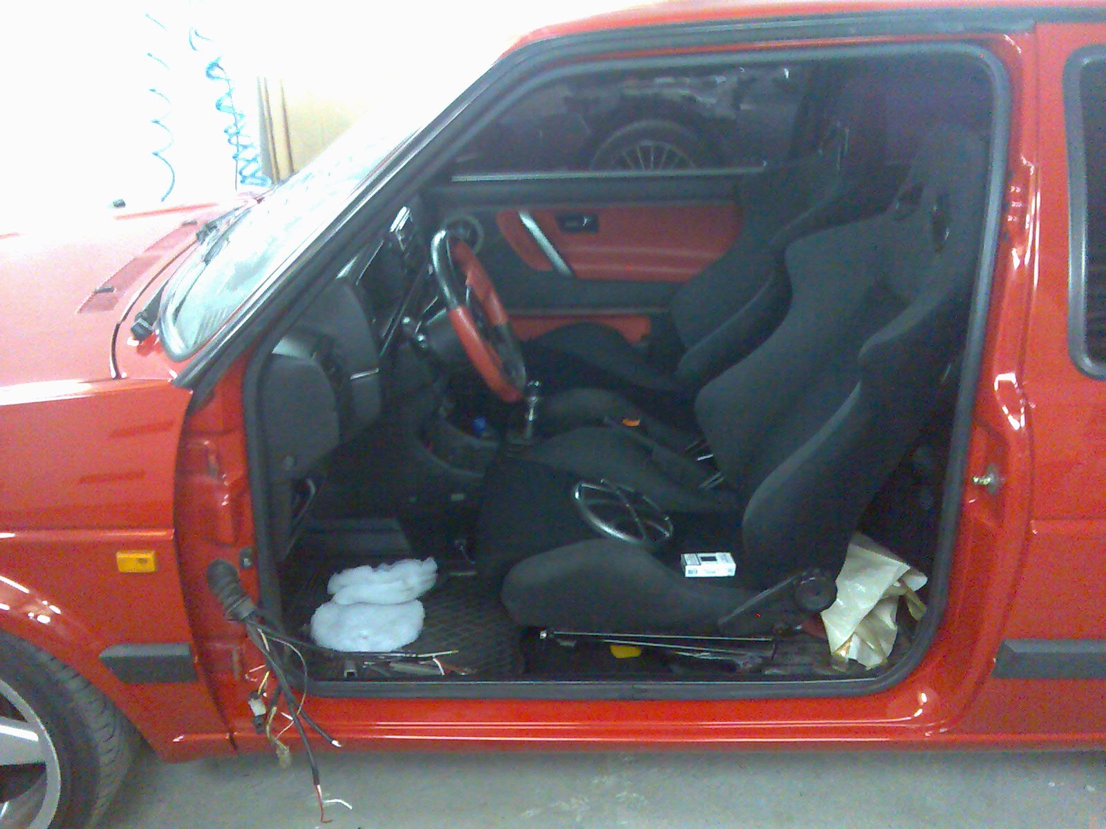

фото. Нашел все, что хоть как то связаны с АЗ.

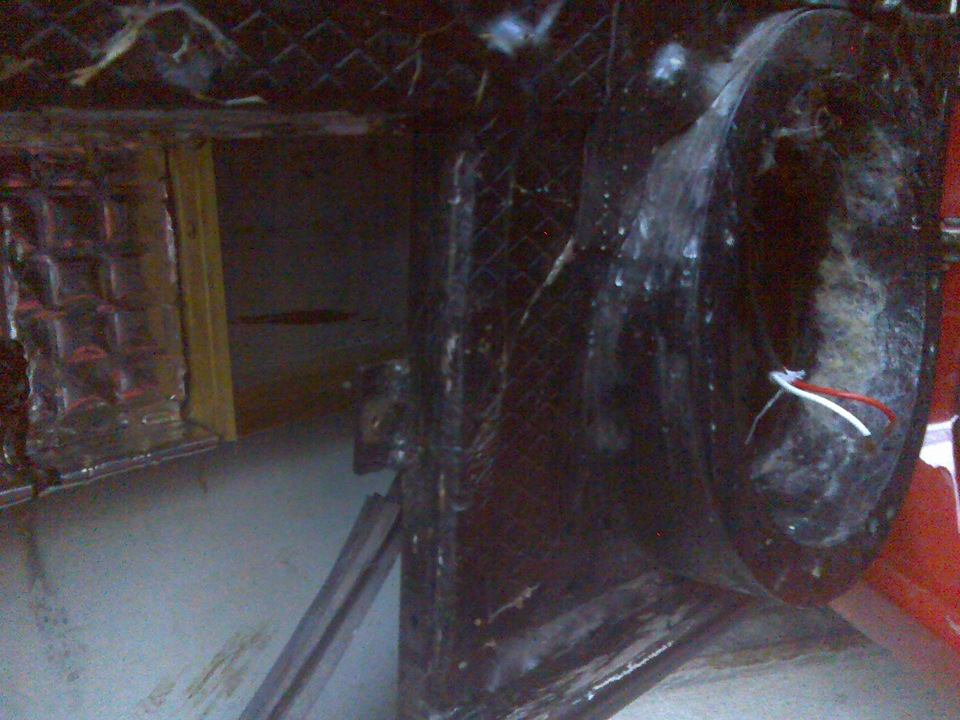

Фото есть и не актуальные, на некоторых еще п9-й, на некоторых еще на пасс кросах, без проца. Но в целом - както так. Не знаю видно ли на фото - в дверях сделан каркас из труб. Одна продольная вдоль всей двери (над мидбасом), две вертикальных (перед и за мидбасом), и две горизонтальных, соединяющих вертикальные. Чтобы петли не провисали - приварено еще по одной петле снизу.
На схеме также не видно - кондеры - один 20ф саундстрим, второй 50ф (не помню производителя, что то Российское). Провода в системе фирмы Атлас (домашка), (середина, нч. 3 квадрата, вч - 2 квадрата), межблоки тоже атлас. не дешовое удовольствие, провода... Если память не изменяет те что 3 квадрата 32 дол. метр, те что 2 квадрата около 25, а ушло 20 с чемто метров. А еще межблоки (пальцы около 12дол/шт + сам кабель). До сих пор не уверен в том, стоило ли покупать такие провода, точнее оправдано ли такое соотношение бюджет/прибавка качества. слушал конечно и более дорогие межблоки из домашки, причем пипец какие дорогие, слышно что звучат красивее, но цена 300 дол. за одну метровую линейку...
Ну, думаю из фото, и описания +/- ясно что к чему. сабовый усь под полкой между сабами, там же и второй кондер (50ф).
