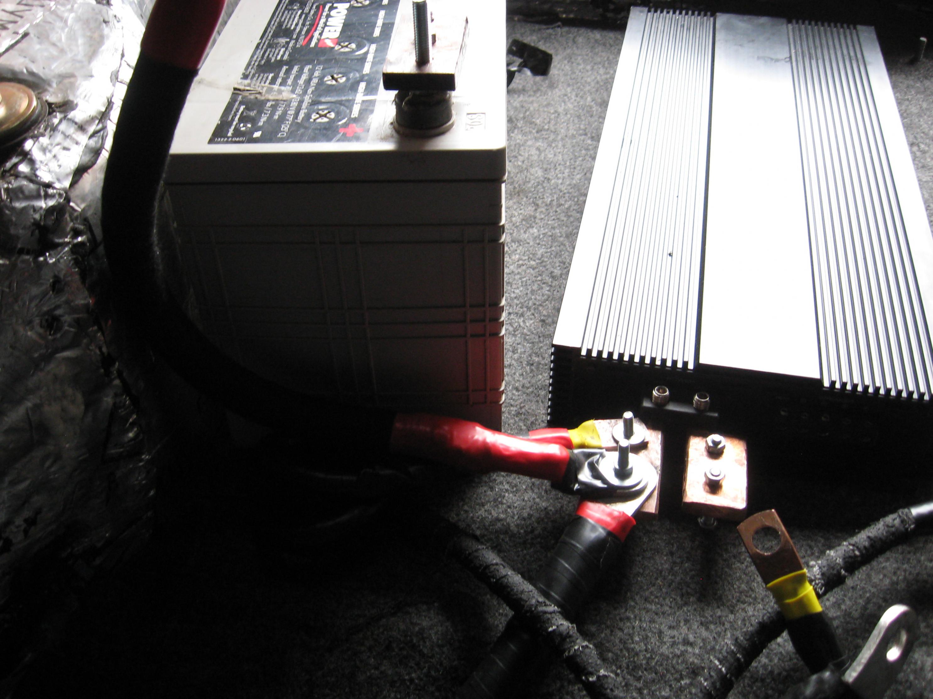

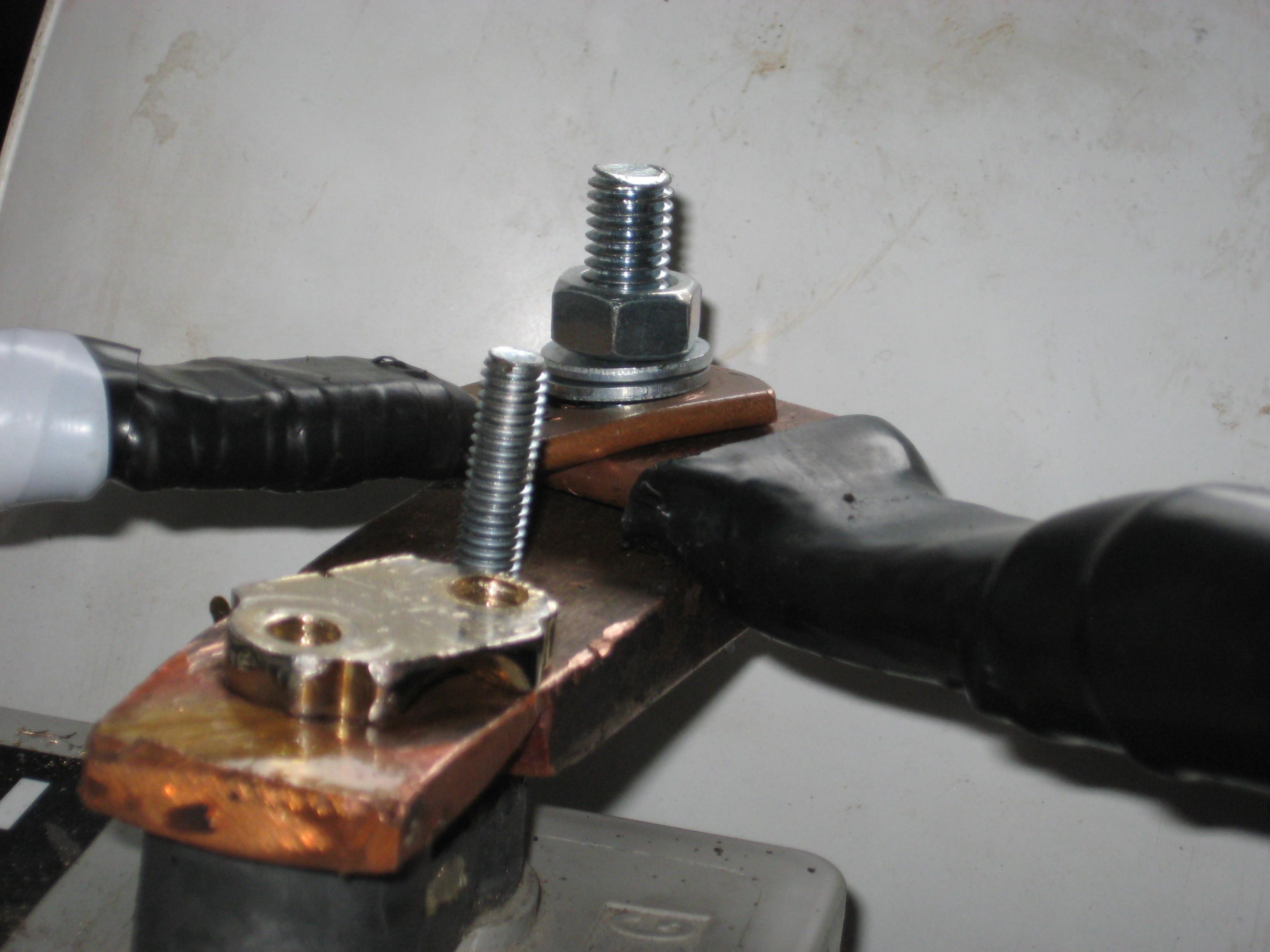

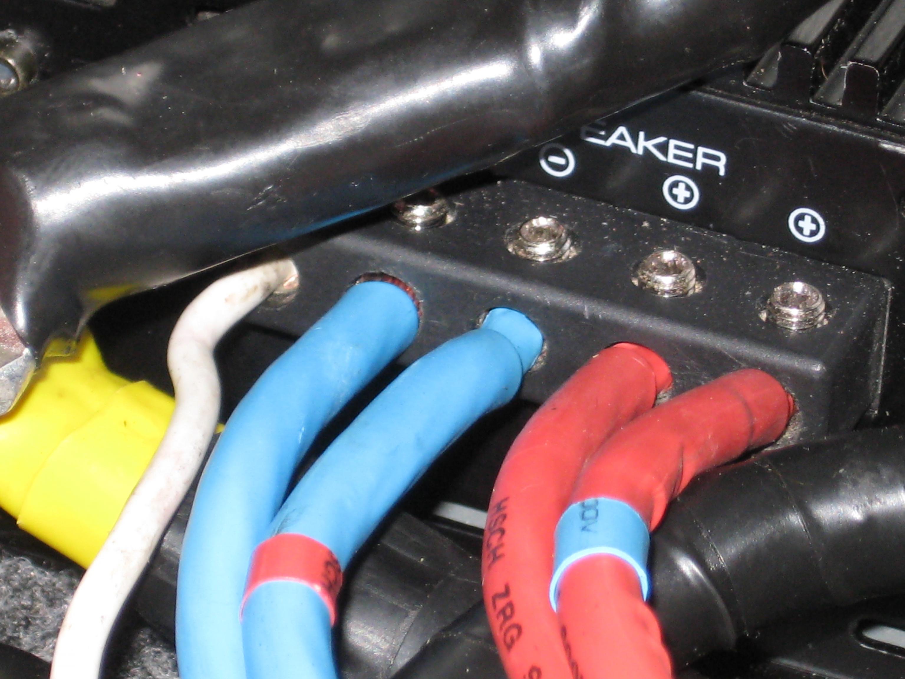

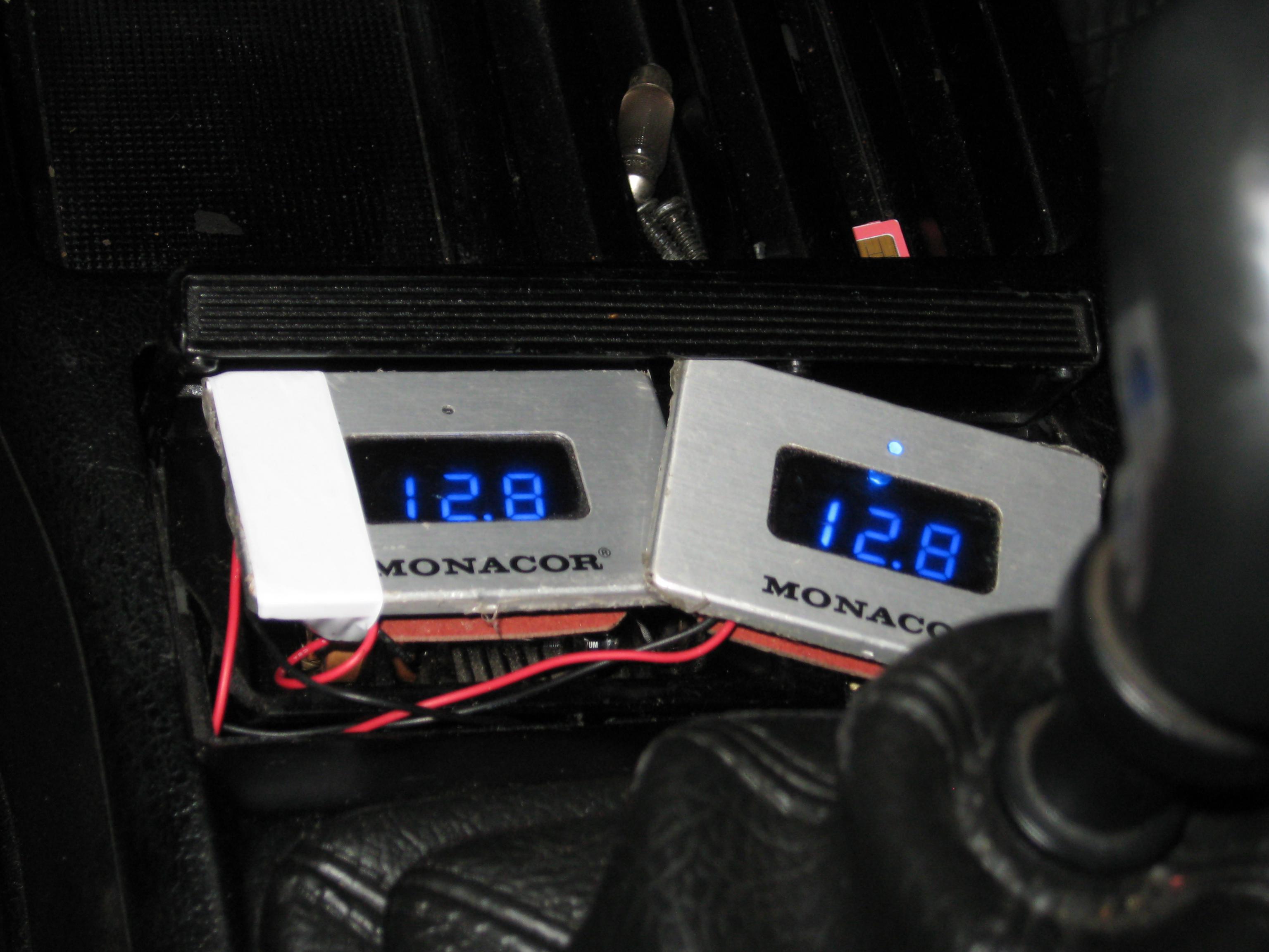

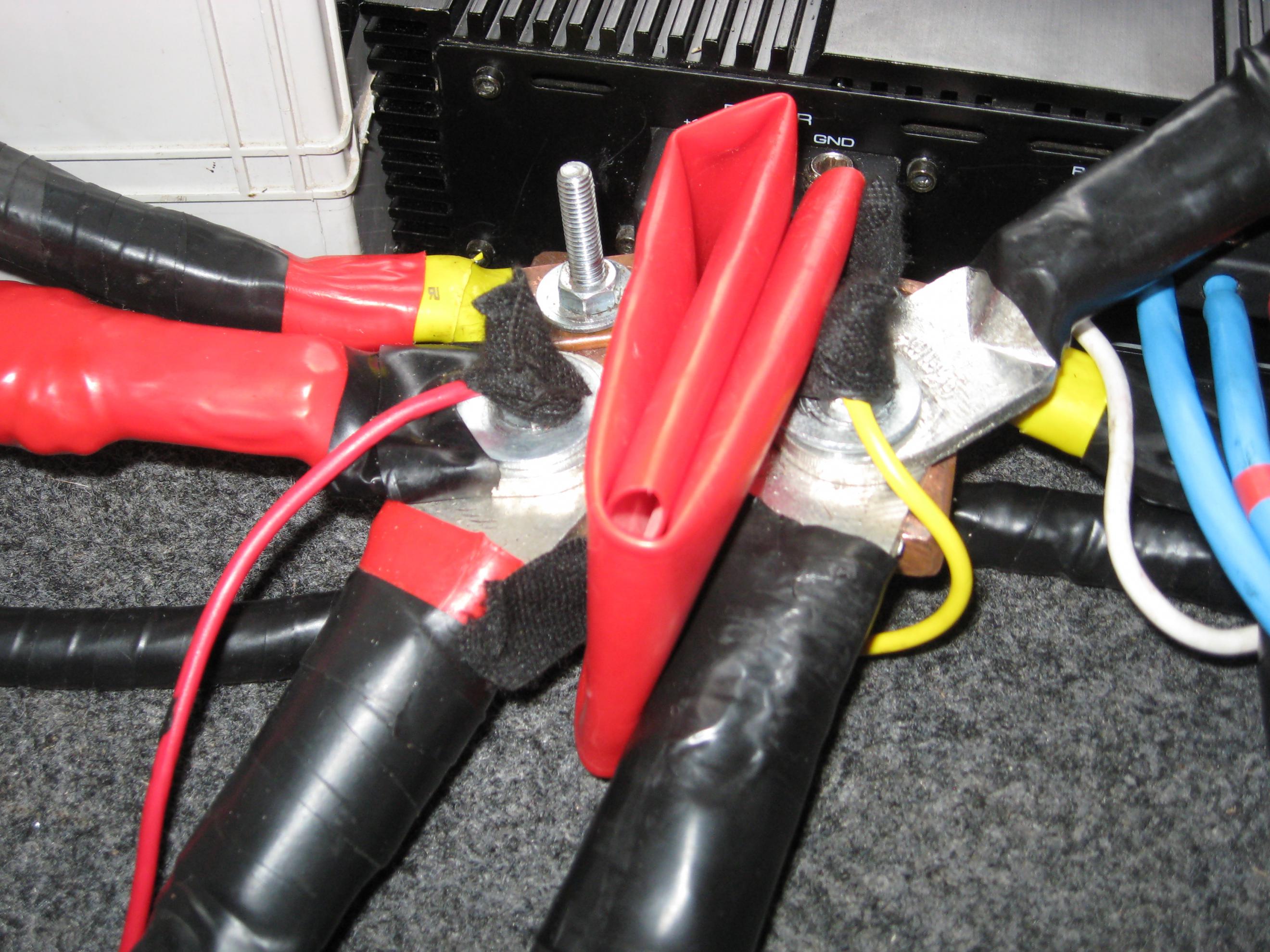

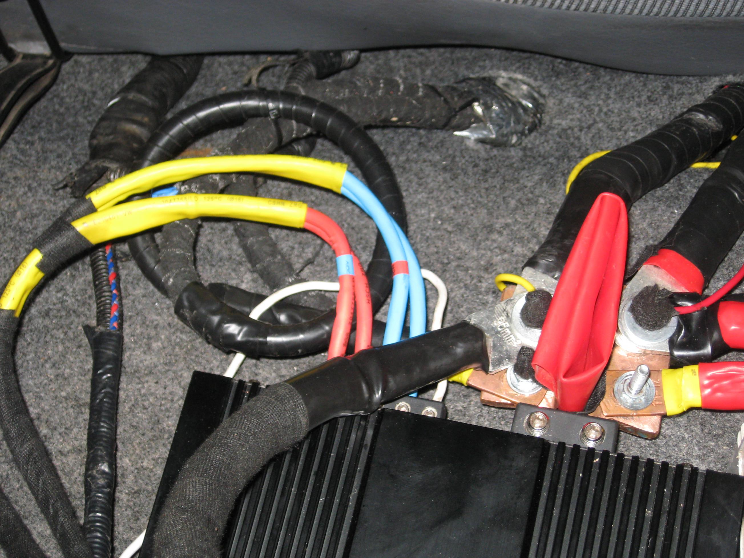

тут фотік попав у руки і не міг зупинитися.. пару фоток в масссССи..
коротко .що зробив.:
значить фанера 18мм, між сабами 16кв., всередині лаком ( 5 разів) конструктивні кути , які паралельно сабові і біля порта , скруглені. провода від коробоса до уся 10 кв. 2хплюса
, 2 х мінуса. провода живлення : 95кв + і - х 2 штуки + пара 50 кв. - ну ваше тіпа шоб небуло мало...
нк все вроді... ааа, да. криша в 1 слой мікса ... два вольтіка.. рез пока 147.1 на музиці було.. просто сінусів небуло...от ща петляю міряти... правда фотіка вже нема
додатковий мінус потягнув з кузова на 2 акб.... 70 кв. просто воно додає ДБ... я ненаю чим це пояснити...
