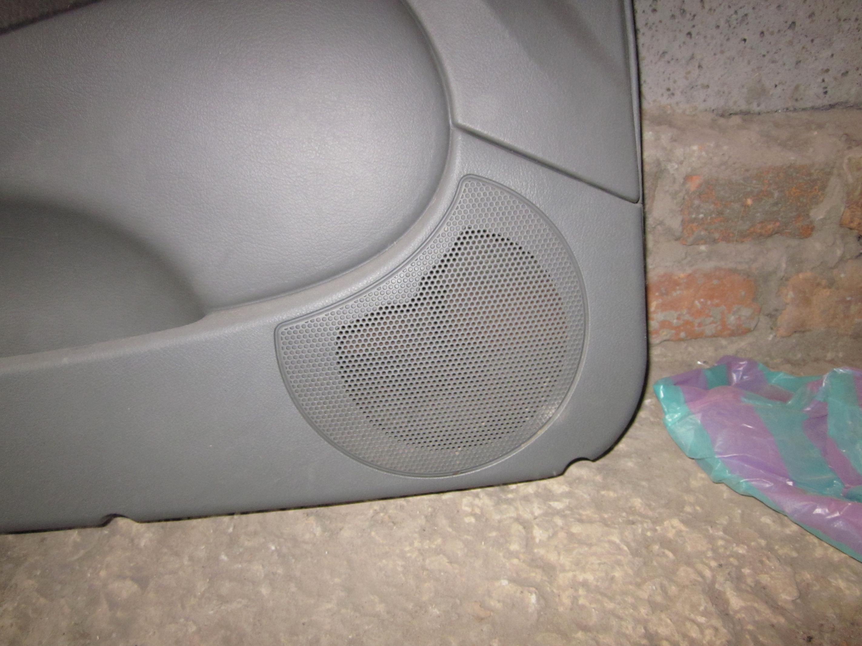

Подики под ВЧ готовы и ждуть перетяжки... Далее миды, тут интереснее, карты дверей Лачика созданы для того чтоб искоренять серединку впринципе))) на фотке видно, какой по сути должна быть сеточка и какой она является на самом деле, посему сетку долой, а на ее место уже человеческий подик. Далее тонель, в Лачике как и в многих других автомобилях он тут как тут, что опять-же плохо для той-же середины, выйти из ситуевины поможет балгарка(или лобзик) без них никак(на фото красным отмечена примерная линия обреза).
На данном этапе расшумованы внешние филенки дверей и идет подготовка к построению аккустического оформления для мида, в планах:
1. Закрыть виброй все пробелы на внутренней филенке
2. Закрыть стеклопластиковыми панелями все большие отверстия на внешней филенке
3. Забабахать "безтонельное" крепление для мида
4. Скорее всего заморочусь с лотками для яиц(или чем то подобным)
