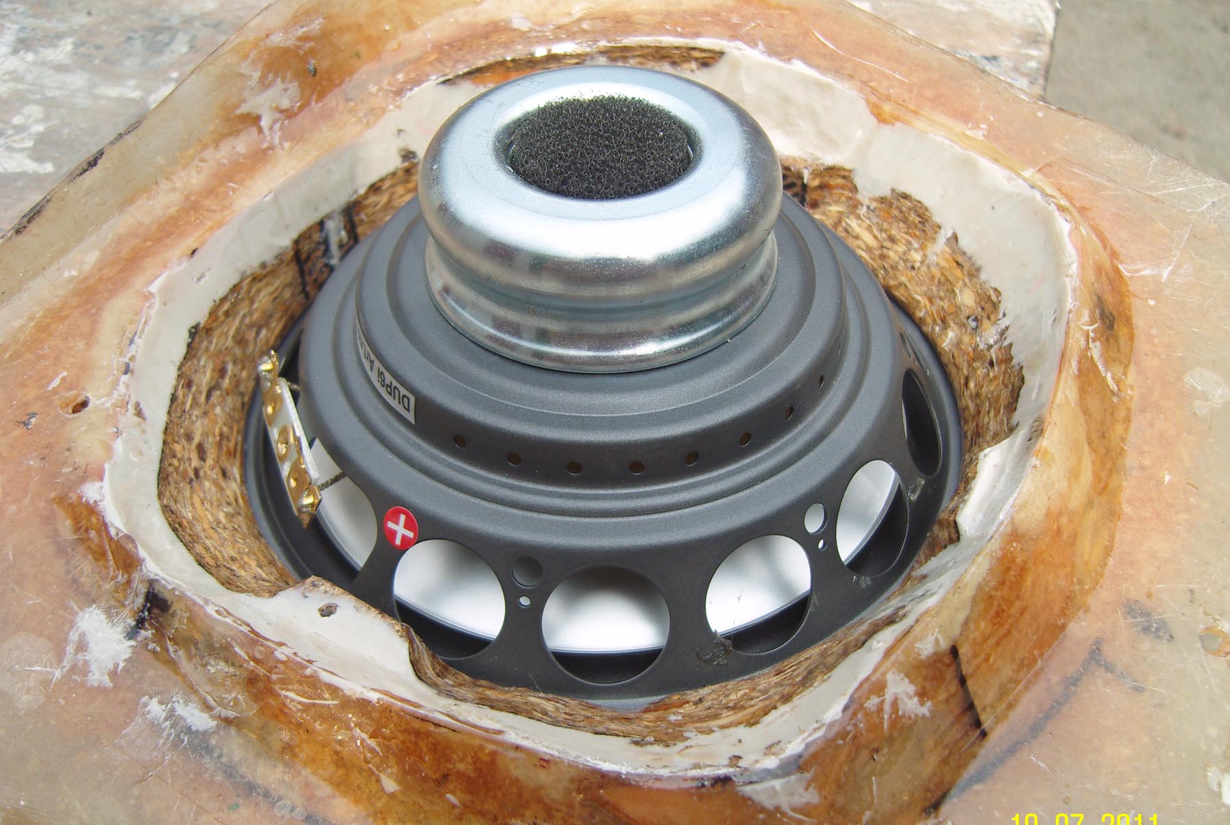

Строю двухполоску с мидбасом расположенным в двери. Проблема в том, что расстояние от внутренней филенки до дверной карты 9см, т.е. туннеля не избежать. Но туннель не так страшен, если реализовать достаточное раскрытие тыльной части подиума - градусов 45. Написано на форуме по этому поводу много, но конкретных реализаций, конструкций не нашел.
Вопрос собственно в том, если среди нас реализовавшие такое на деле? Интересно все:
фотки, идеи, материалы, впечатления от звука!
Может, кто, находил в инете фото подобных конструкций?
Олег , не мне тебе рассказывать ,что 9см тунеля это ооооооочень много
И что-б сделать раскрытие под 45 градусов - надо сделать во внутренней филенке
отверстие больше 30 см. Это ж какаааая дырища. Сам бы хотел посмотреть ,но вряд ли кто делал. Если тунелик 2-3см , то это реальнее.
Вот у меня подиум примерно 2,5 см, с раскрытием, ито пришлось пилить металл- расширять отверстие.
