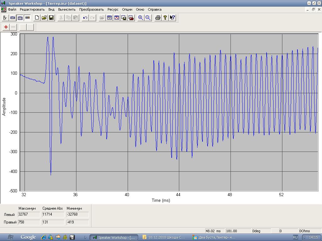

А теперь усугубим ситуацию. Меня пробило любопытство , а что произойдёт с результирующей синусоидой, если сдвинуть сигнал на пол периода, т.е. на 180 градусов ? Считаем - для этого нужно сдвинуть твитер на 6,6 см. Мид - 0 см, твитер - 39,1 см . Трам-там-там. ( Снова барабанная дробь). Взмах волшебной палочкой. . И вот результат. Вах-вах! добавили на проце 1 шаг (2.3 см или 0,75 мск) и по сравнению с первым , неудовлетворительным результом, и получили полный "кизяк". Модуляция , и частотная и амплитудная, в первые 15 мск бешенная.
Название: Два буста,Твитер- мид 39.1 см по процу.JPG
ID:	8111   Нажмите на изображение для увеличения
Название: Суммарный сигнал Твитер- мид 39.1 см по процу.JPG
