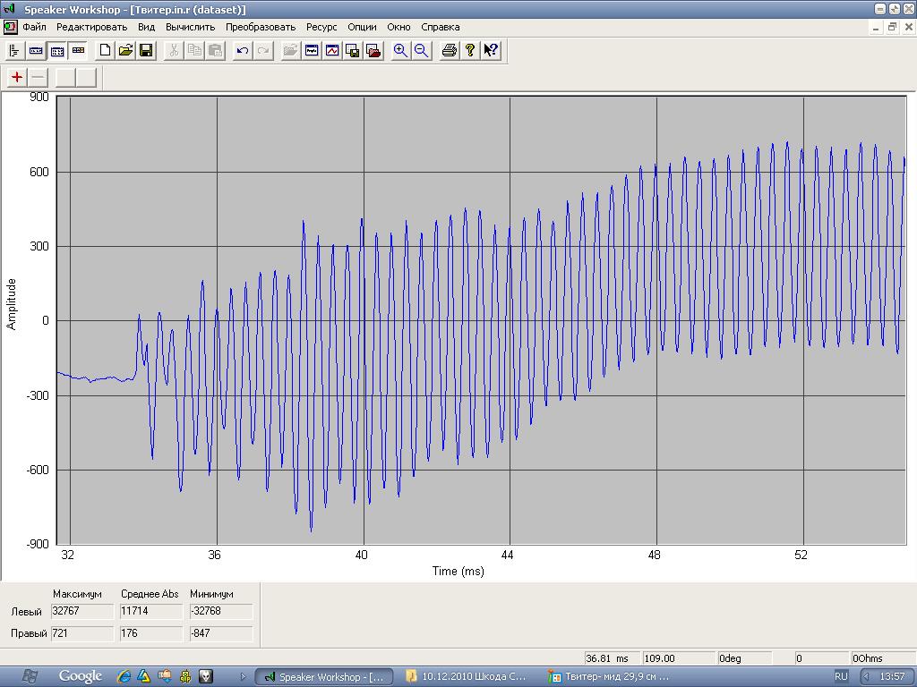

Вторая пара графиков. здесь показаны графики и результирующий сигнал для " правильного сведения по методу Куряки". Мид- 0 см, твитер - 32,2 см.
Вау! Да тут уже и результирующая ближе к исходному сигналу. И по форме и по частоте и по амплитуде. Не идеальна, но похожа. Ничего не поделаешь- ближние переотражения в реальном автомобиле портят форму исходных сигналов как мида так и твитера. Это видно на первом графике из этой пары. Как видим, " Линейка" ошиблась на 5 см, результат этой ошибки " на лицо". Хотя, в данном случае это не важно. Я мог и ошибится в правильности измерения "аккустического центра". В реальной машине это тяжело. В этих измерениях важнее сам факт закономерностей между первым графиком и вторым. Пока что интересно. Смещение на 5 см ( 1.5 милисекунды) одного динамика относительно другого приводит к очень заметным результатам на сумарном сигнале. Можно быть глухим ( к примеру , ярым дайвером), и не услышать разницу в звуке, но она очень хорошо видна.
Название: Настройка по микрофону - лев твитер 0 см, лев мид 32,2 см по процессору ( линейкой 83 и 110 см с.JPG
ID:	8109   Нажмите на изображение для увеличения
Название: Суммарный сигнал Твитер- мид 32,2 см по процу.JPG
