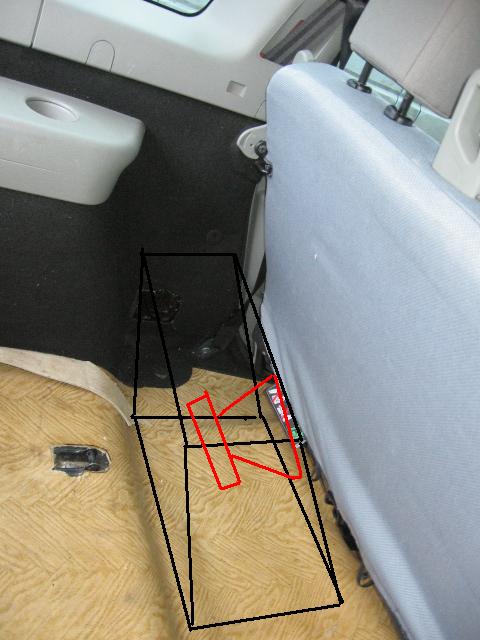

Думаю сделать вот такой вариант. Вот только как оно будет, что дин работает в заднюю спинку, это нормально? И не знаю как лучше будет, чтобы сабовая головка была по центру авто или смещенная в сторону?

А що, динамік на передню стінку ніззя?

Так это и есть на переднюю стенку, или ты имееш в виду чтобы он смотрел на задние двери? просто в таком расположении его ничто не достанет, а вот если направить в багажник - не ручаюсь, разве что гриль крепкий сделать.

Якщо в спинку направити, то я тут затрудняюсь відповісти. Треба питати "професійних сабостроітєлєй". Я незнаю що ти там возиш, але я би напрвив на задню дверку-грилі на радіобазарі є досить міцні, а коли щось перевозиш, то накривай якимсь покривалом щоб непошкодити саба.

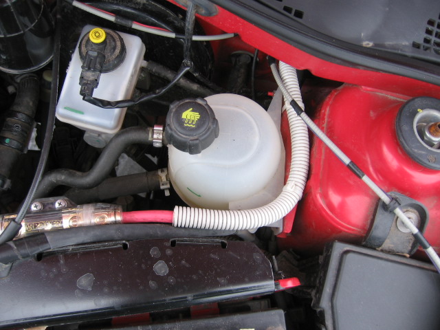

Олег,подскажи через какое отверстие моторного щита ты провел силу? (У меня тоже ЛОГАН ,но седан)

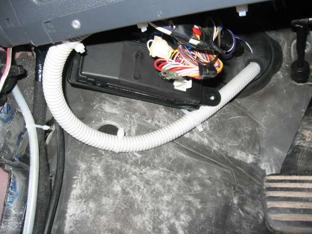

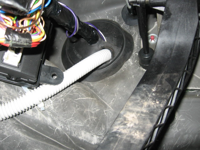

Сообщение от KILAV24 Посмотреть сообщение
Проложил рядом с основным жгутом проводов.

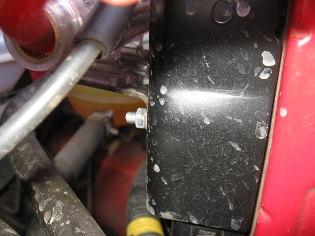

Название: Сила, крепеж за ЭБУ.JPG
ID:	1280   Нажмите на изображение для увеличения
Название: Сила, проход через перегородку.JPG

Задняя спинка у твоего сиденья достаточно плотная. Поэтому звук через неё пройдет плохо. Головку назад с грилем уже лучше. Если возишь дрова в багажнике - то как вариант сделать переднюю стенку ящика более наклонную, чем спинку. Чтобы зазор в верхней части был около 10-15 см. Тогда динамик будет вверх играть и предметами из багажника не повредится. Но глубина ящика будет больше. И динамик в стороне от центра авто это лучше, чем по центру.

Большое спасибо за исчерпывающие ответы! Сегодня еще раз полажу с рулеткой по багажнику, посмотрю возможные варианты.

А чего ты по полу не захотел тянуть? А нет ли фоток подкапотного пространства.Хотел бы увидеть твою колбу и т.д.

Так намного удобнее. Не мешает пенопласт и рулевой вал. Фотки под капотом сделаю завтра. Правда провод современем всеравно заменю.

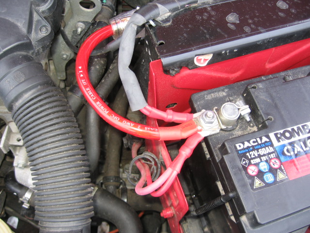

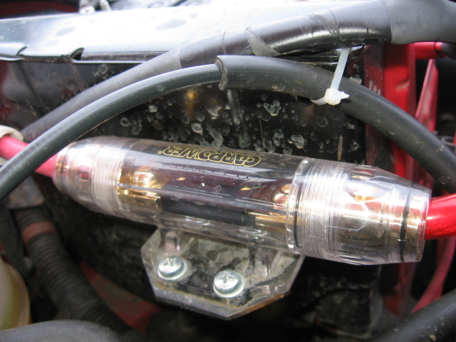

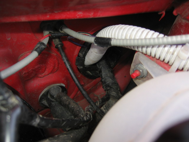

Вот так под капотом, пока еще так.
ID:	1290   Нажмите на изображение для увеличения
ID:	1292   Нажмите на изображение для увеличения

А где же защитный колпачек на плюсовой клемме? Спасибо за фото.
