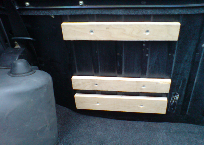

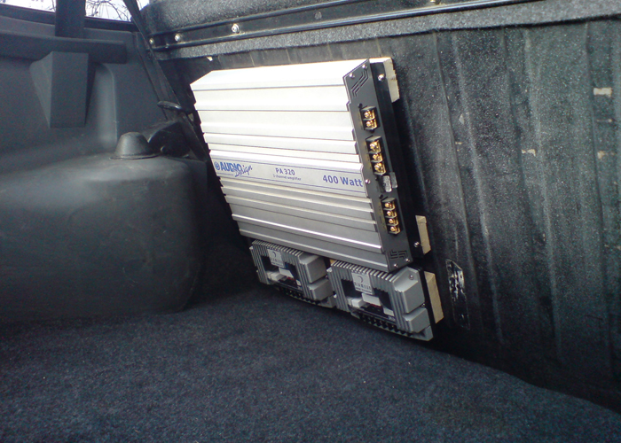

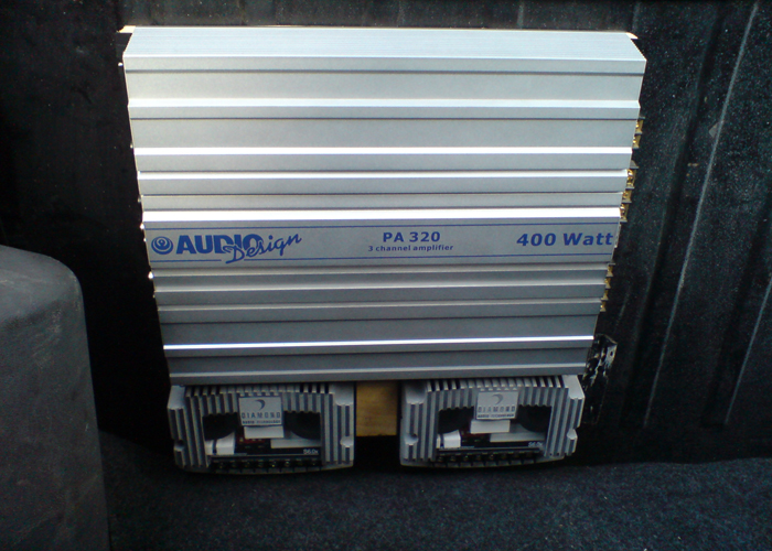

Фотки крепления усилка и кроссоверов через фанерные проставки.

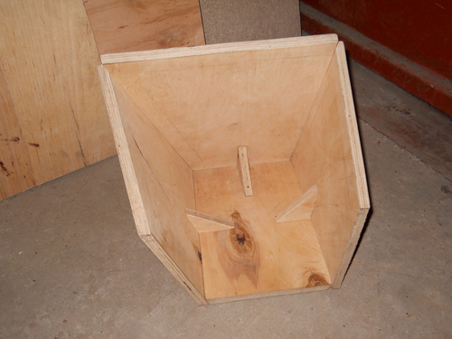

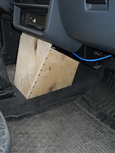

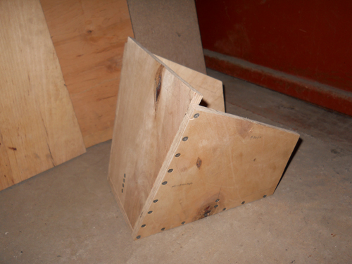

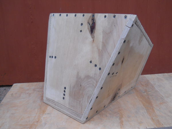

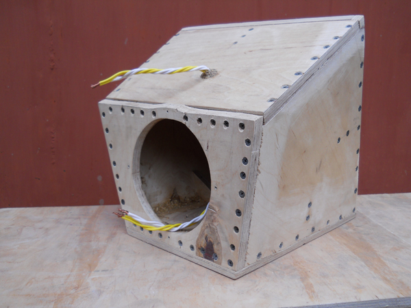

После макета из гофрокартона собрана часть ящика. За основу взят инсталл Маши Синичкиной Итого... Фанера 13мм, объем получился 8.5 литров. Если изменить углы наклона стенок и не много усложнить форму, то можно еще найти пару литров. Дин будет направлен в сторону двигателя. Примерка показала отсутствие дискомфорта в управлении авто. Вообщем можно собирать и отделывать... Предварительные фото:

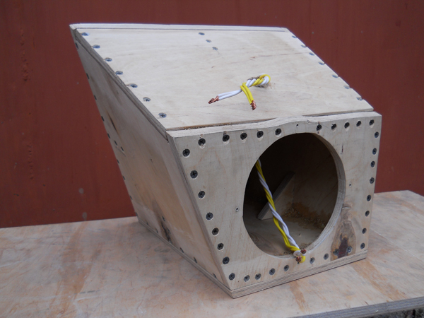

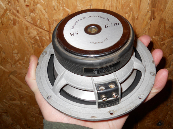

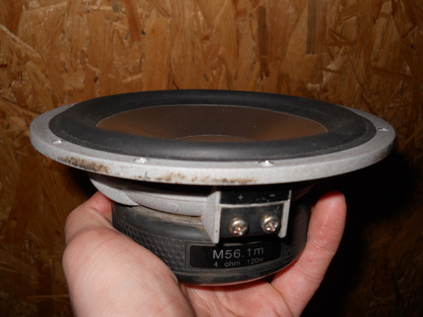

Фотки короба(пока без карпета) и мида. Мид - Diamond Audio M56.1m
