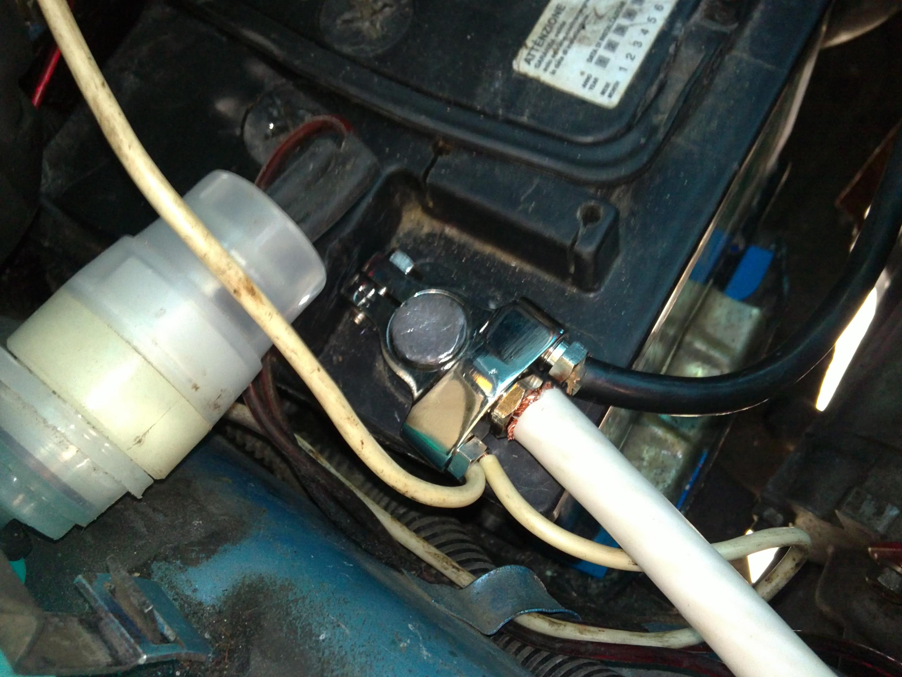

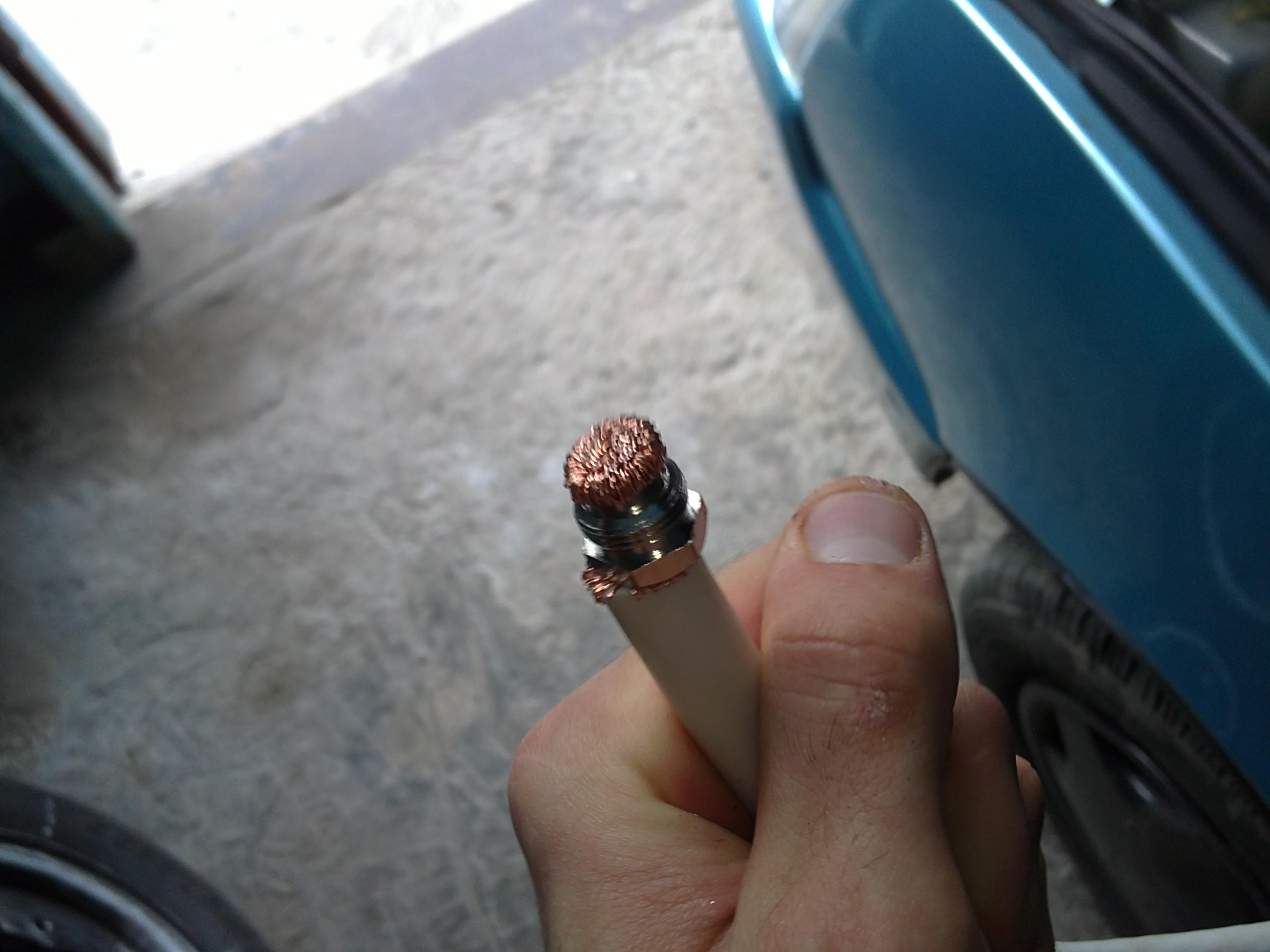

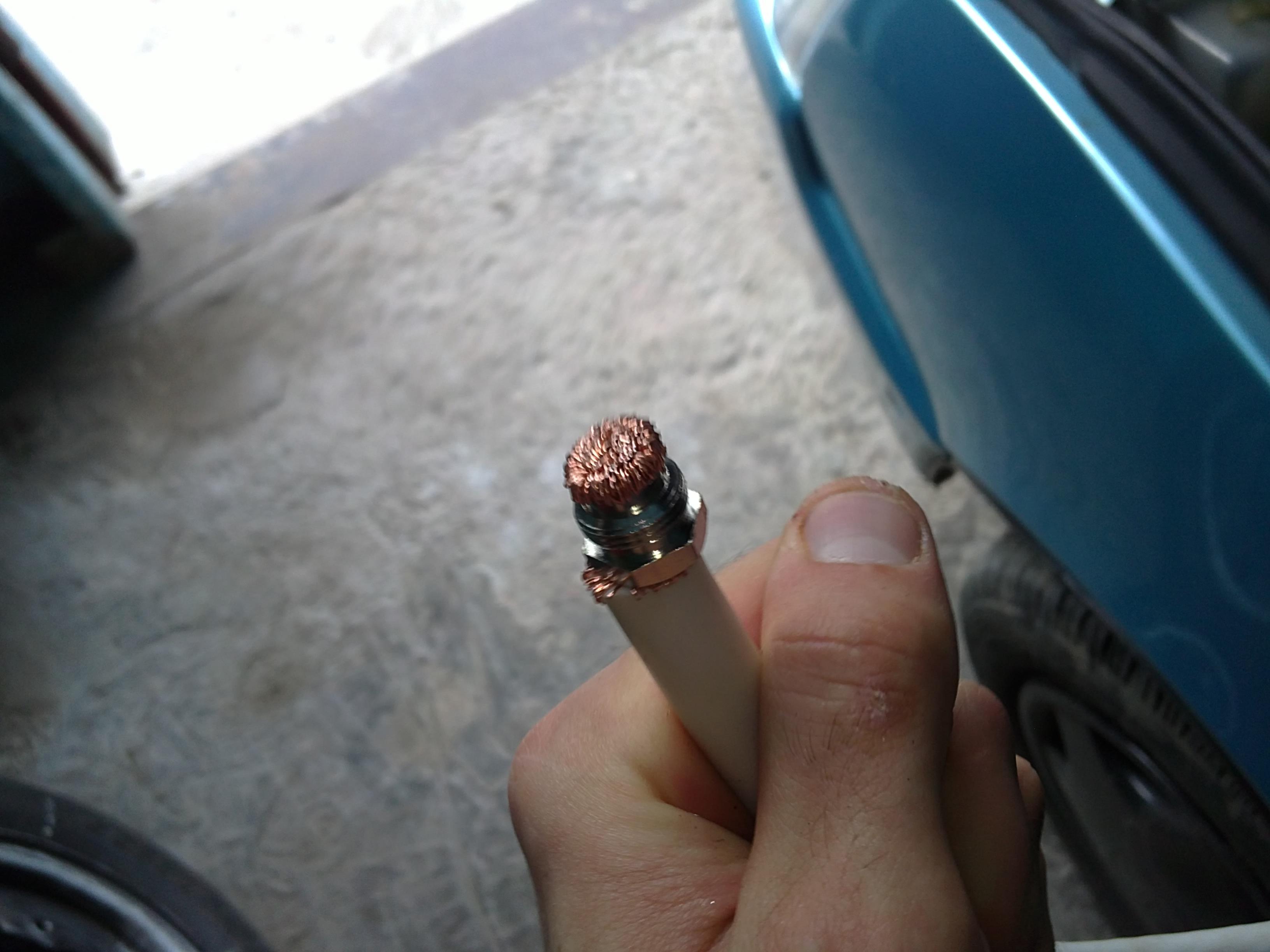

провел 53 мм2 в багажник. подсоединил клемму.ввиду отсутствия нуобходимых ручек, пришлось делать самому, потом покрашу в черный цвет...на днях оттарабаню саб в гараж. ужо все готово. от усилка до саба пустил кабель 10 мм2.
потом отпишусь.

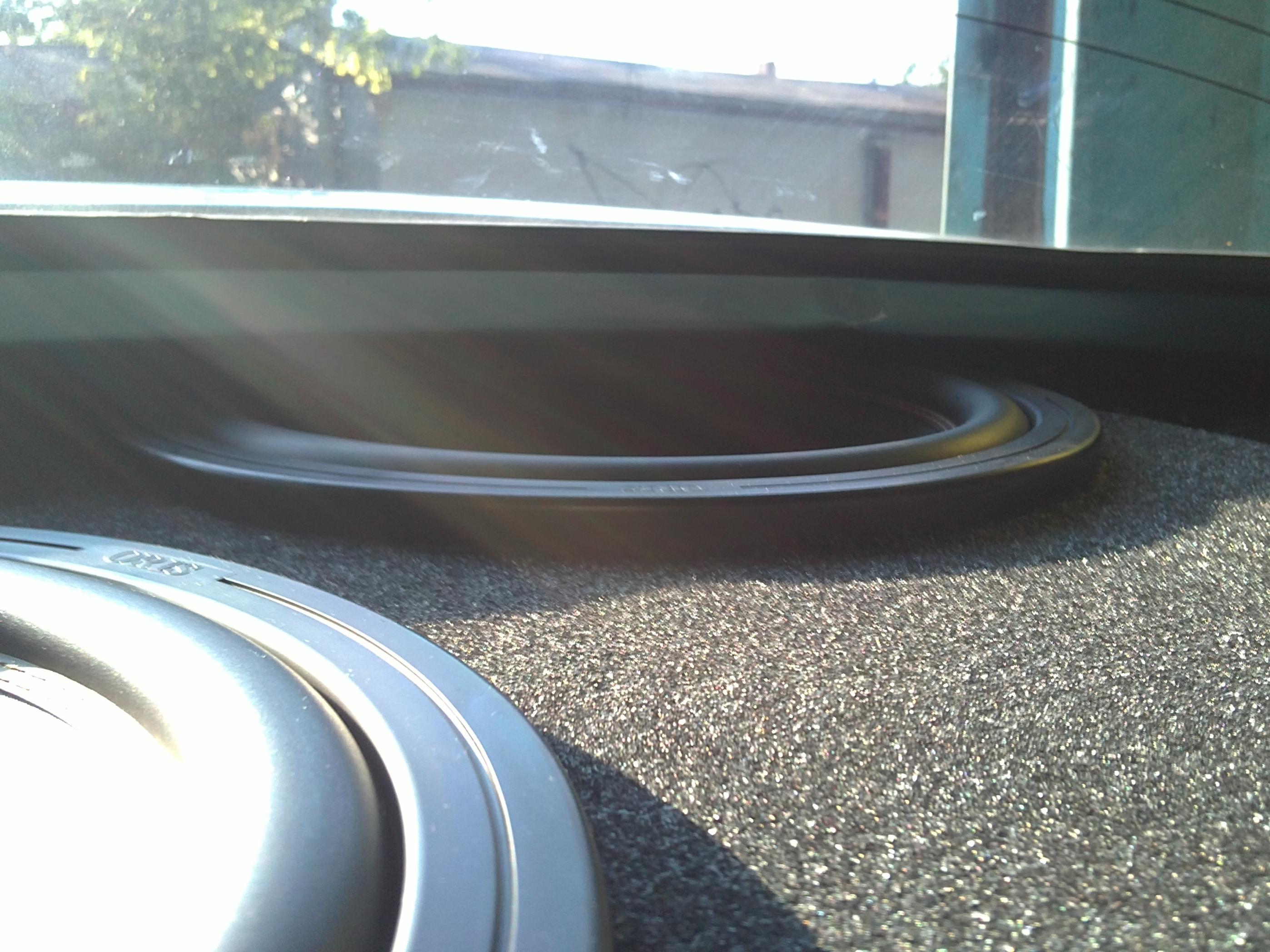

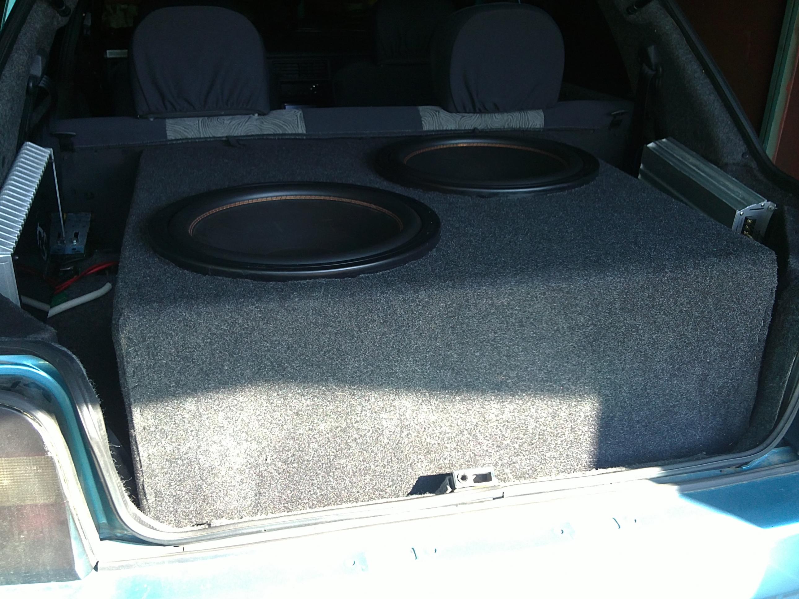

бахает хорошой. вопрос вот в чем: на сколько герц резать сверху саб на усилке??оч хорошо играют негры, если что либо по-быстрее_клуб например, то не о чень..саб отрезал сверху на 60гц. и что делать с бас бустом??гейн стоит на 3/4 пока. да и крутилкой выносной особо не балуюсь пока.
заранее спасибо!

бахает хорошой. вопрос вот в чем: на сколько герц резать сверху саб на усилке?? саб отрезал сверху на 60гц. и что делать с бас бустом??гейн стоит на 3/4 пока. да и крутилкой выносной особо не балуюсь пока.
Сверху на 80Гц, буст 0. Играйся гейном.

усь 4-х кан dls ca41,
фронт-DLS MS 6A,
тыл-DLS 1073,
магнитола Challenger 8053
усь spl grla 5500d
2*oris a,w15

фи 29 гц 170 литоров. порт 2*153.6мм по 29 см

Зачем такая низкая настройка? По этому и ничего, кроме негров, не играет.
Делай 35-38Гц. Самая оптимальная.
