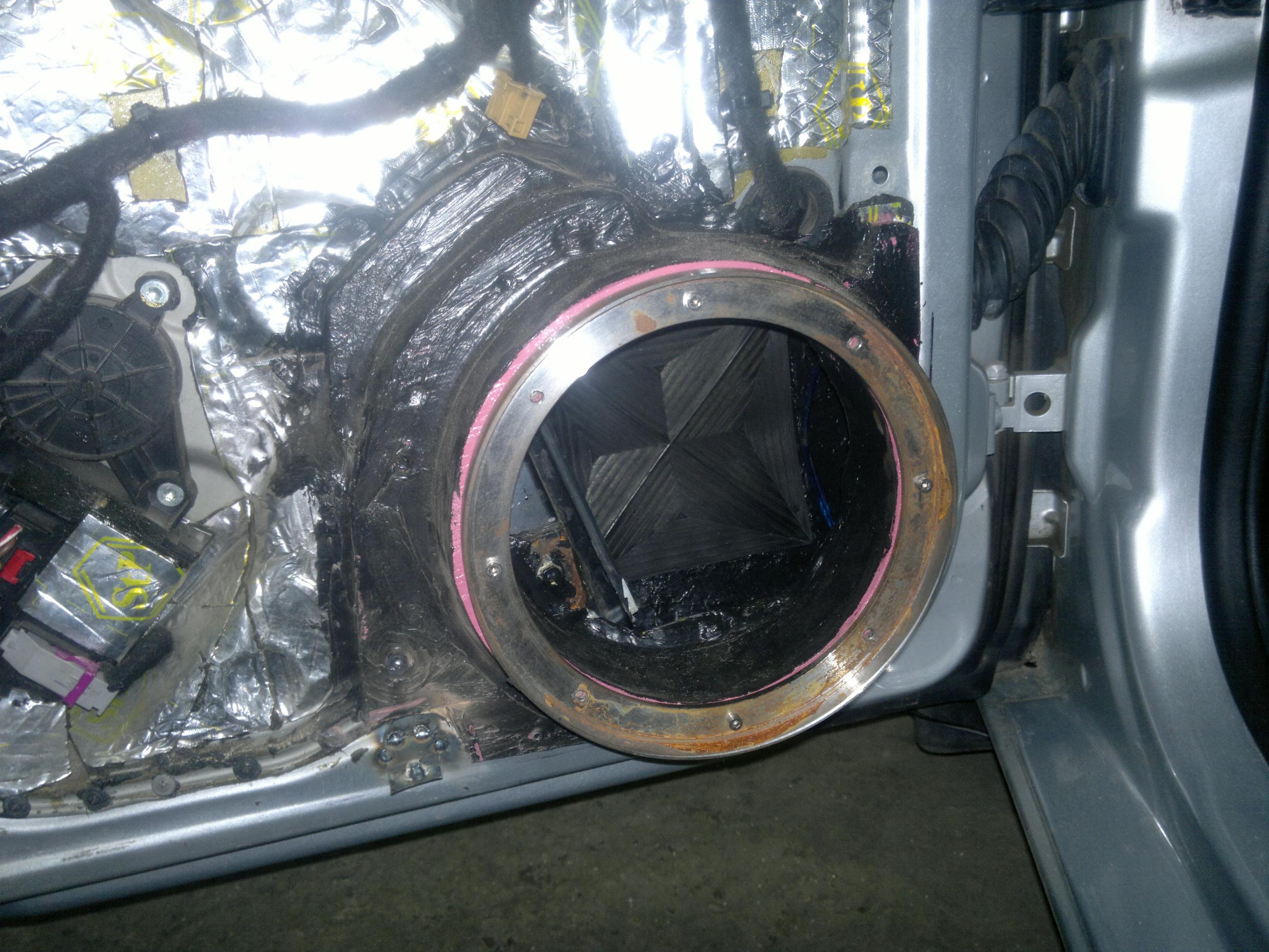

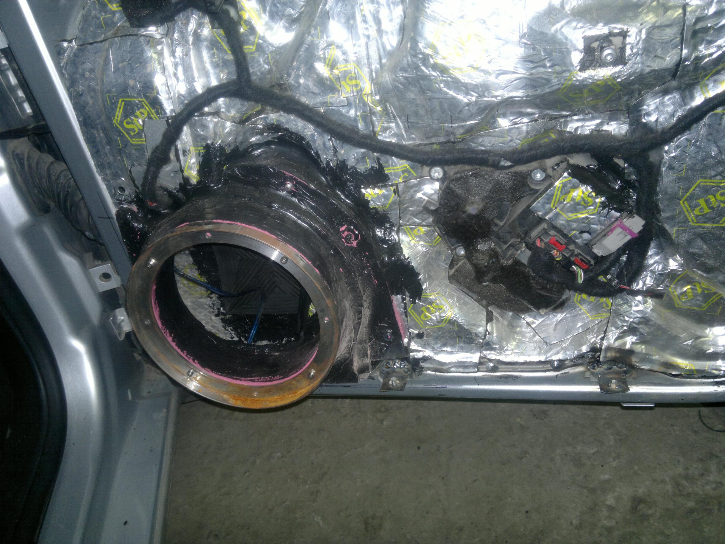

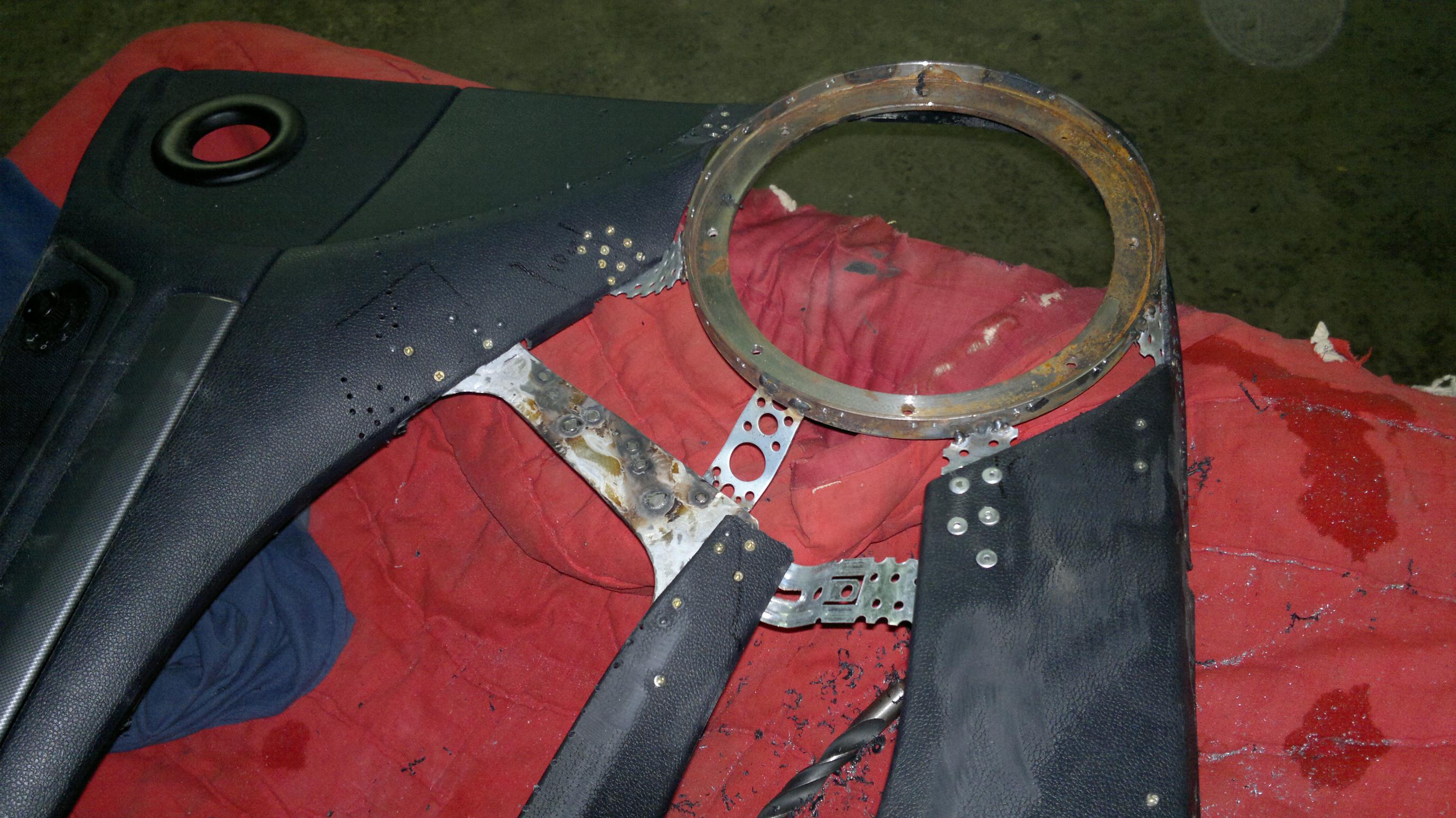

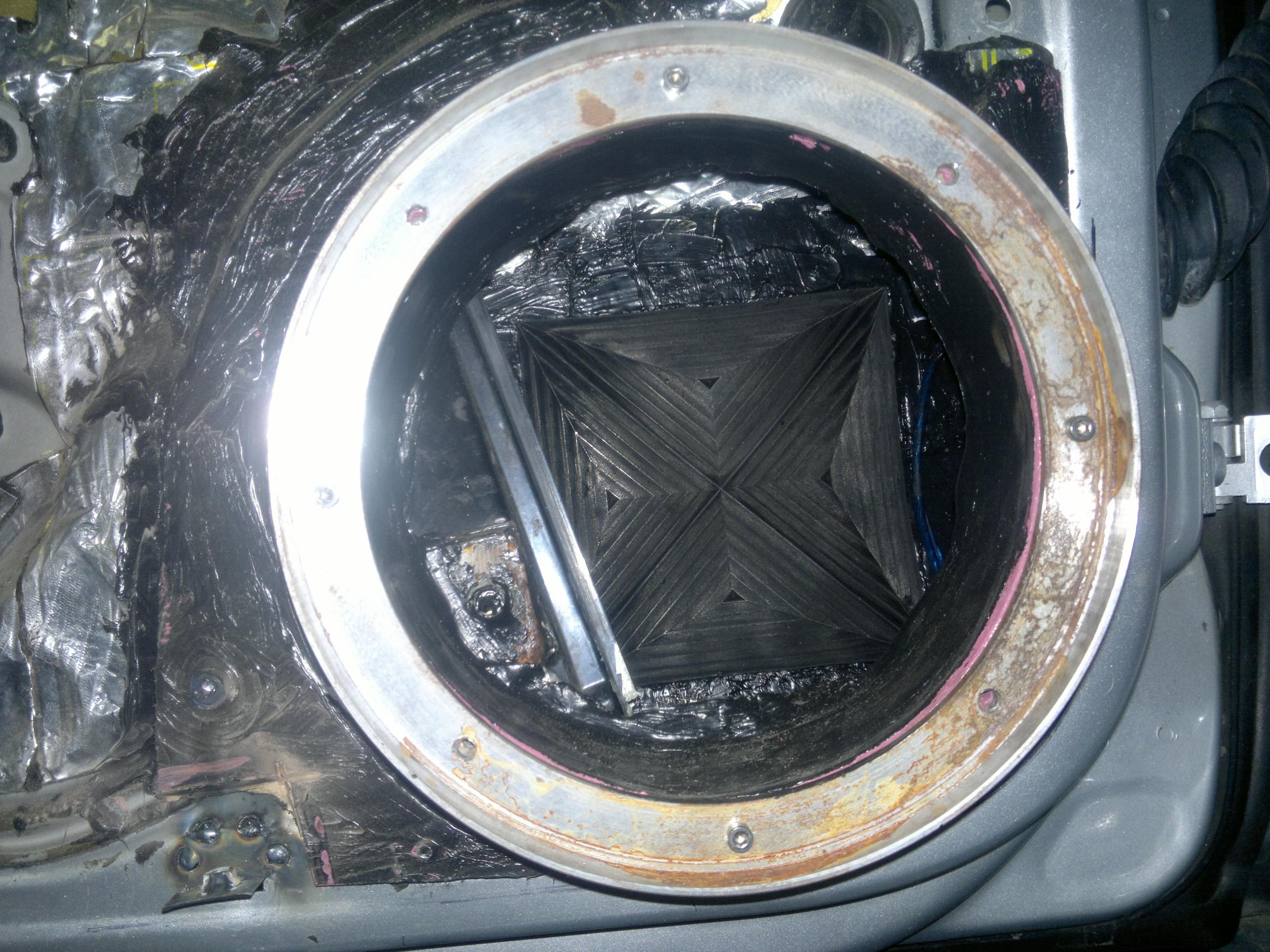

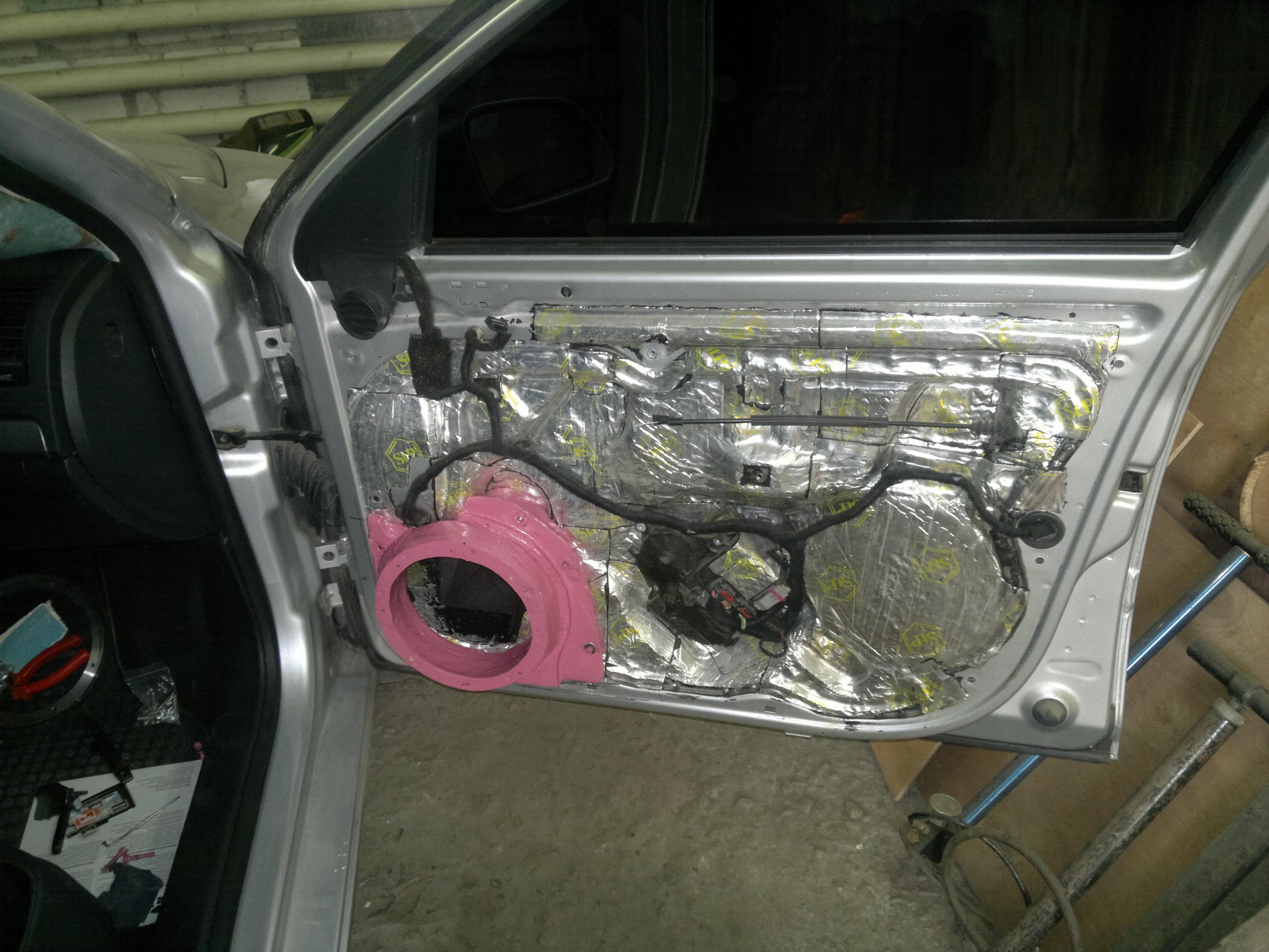

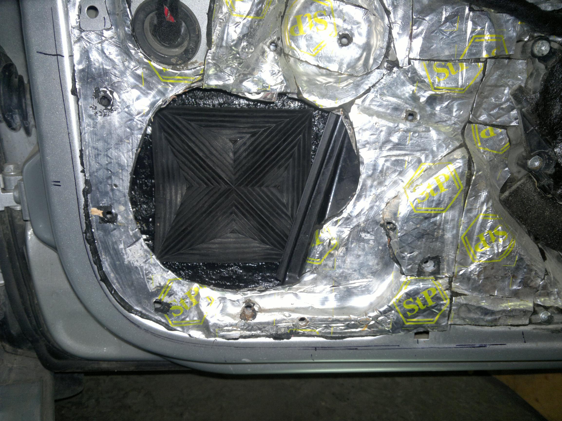

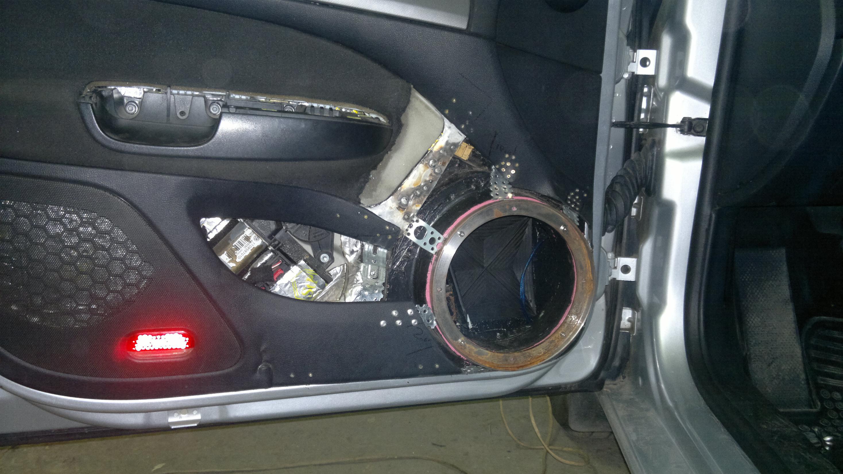

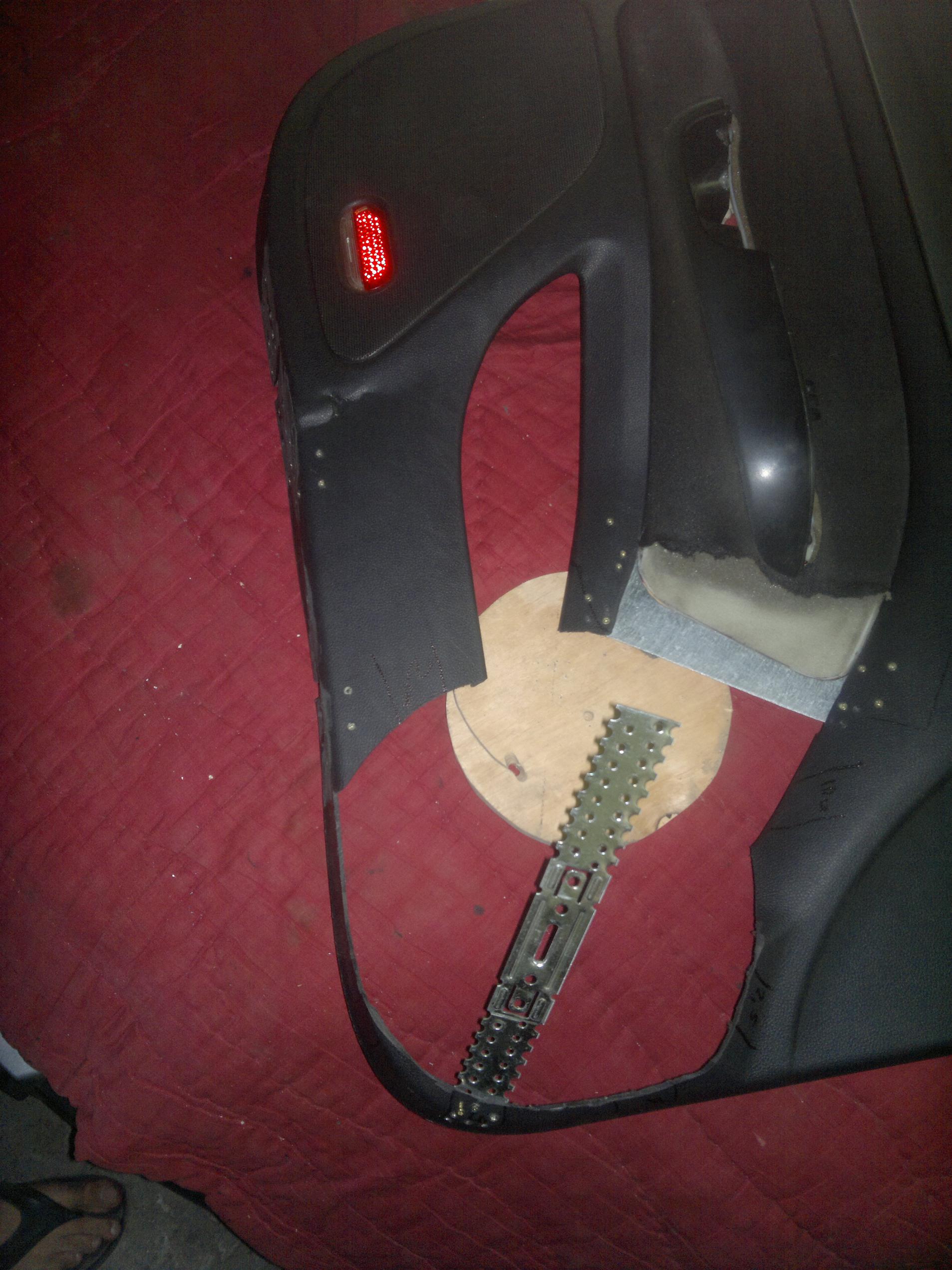

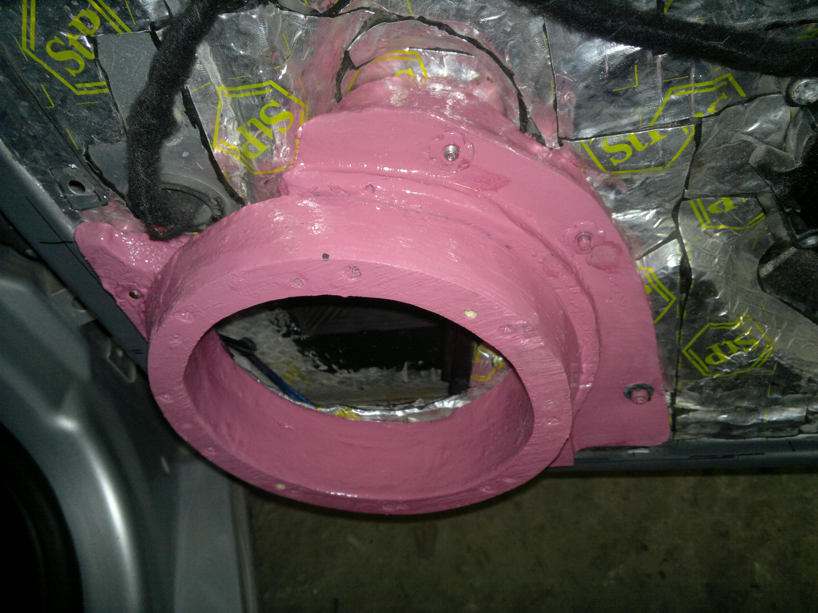

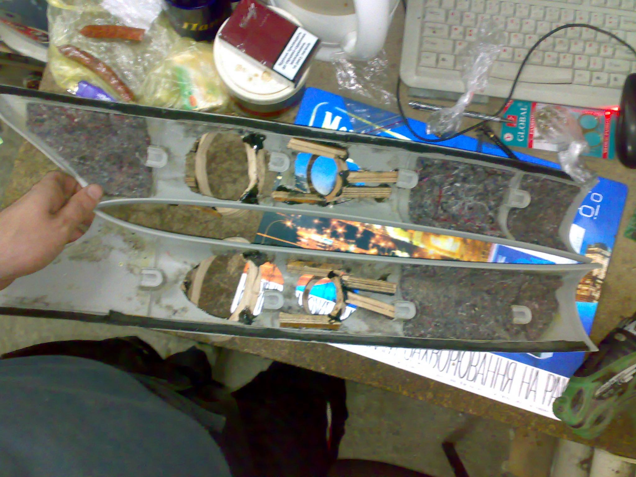

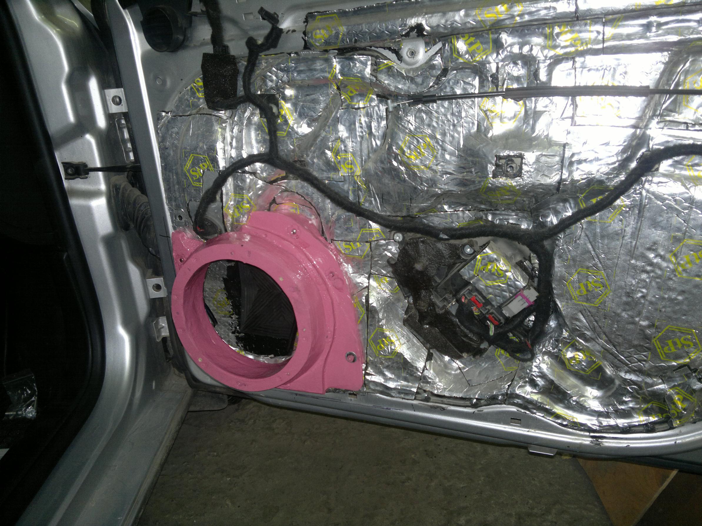

После перерывов на лето , продолжаем доделывать двери . Еще весной были куплены мидбасы иридиум 8 . За дином приклеил акустическую линзу , первый раз клеил на резиновый клей , при перепаде температур линза начала отваливаться , второй раз переклеил на стекольный герметик крокодил . Внутрений подиум по периметру проклеин тем же крокодилом для большей плотности посадки .

MCPC вне форума   Ответить с цитированием Вверх
Старый 30.10.2012, 08:13   #88
По умолчанию Re: Шкода А пять
Давай фотки доделанной обшивки!

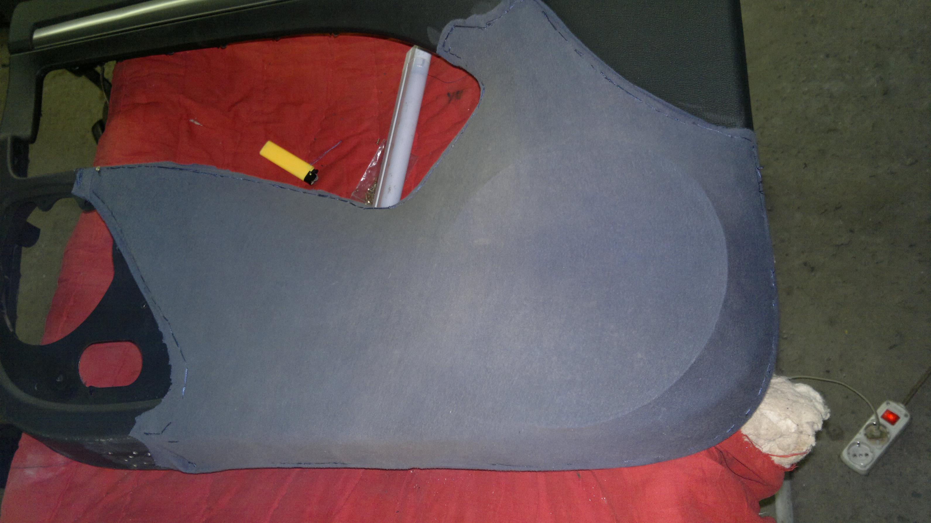

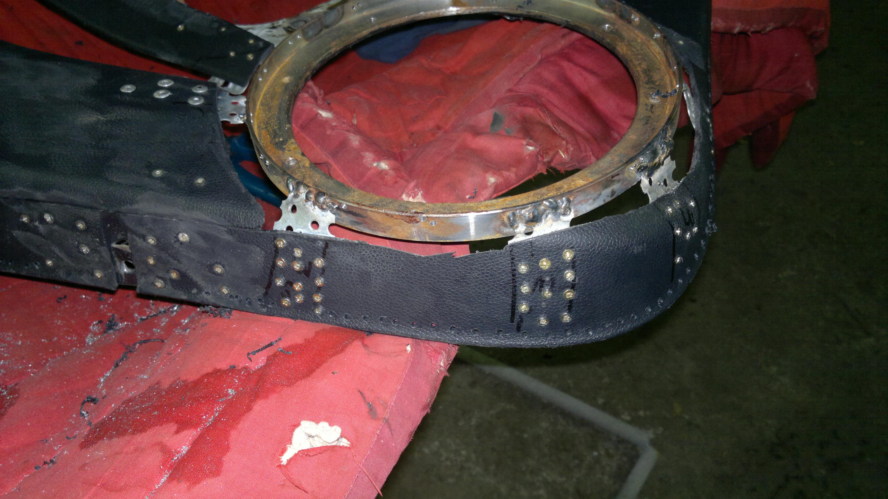

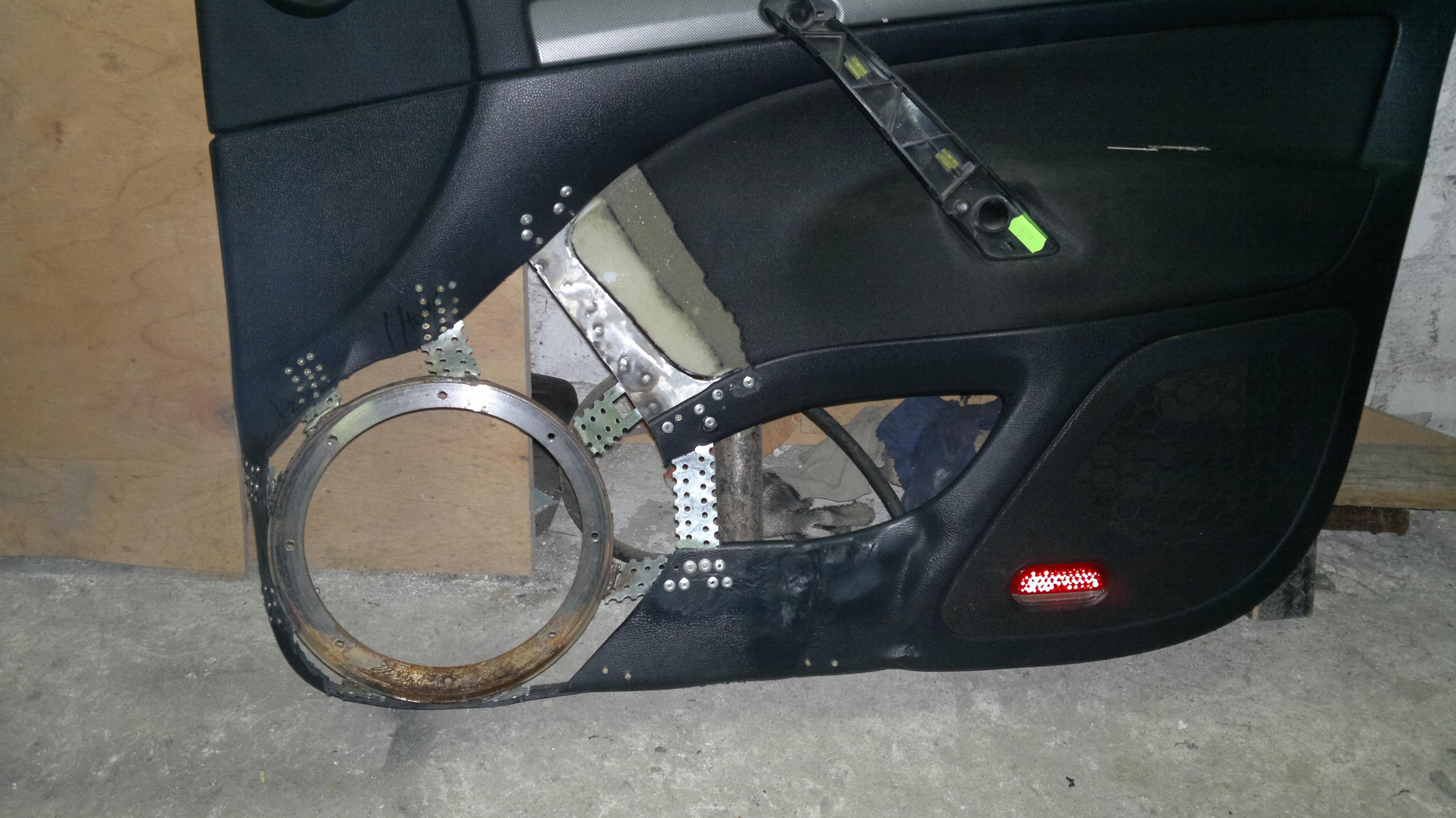

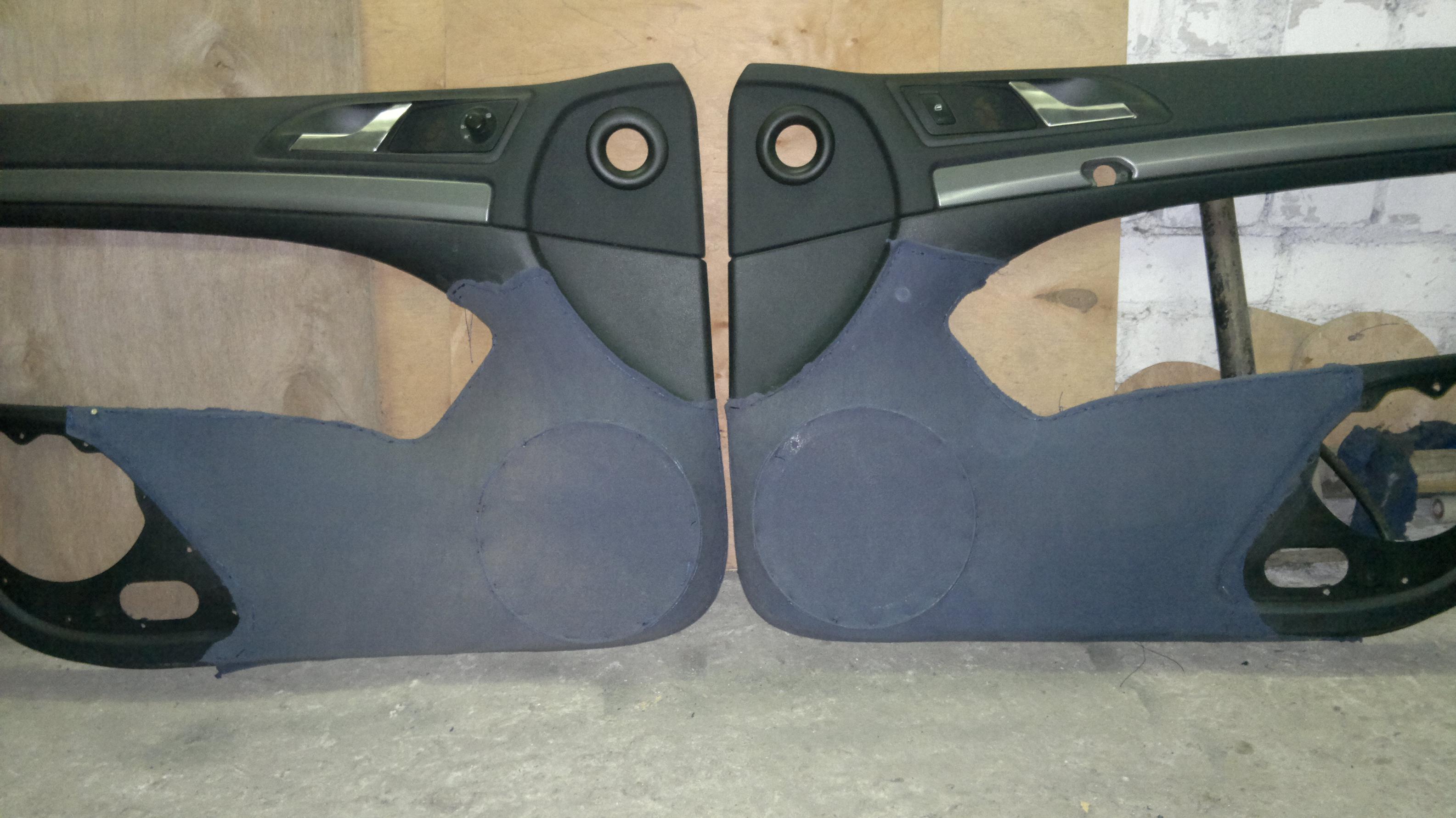

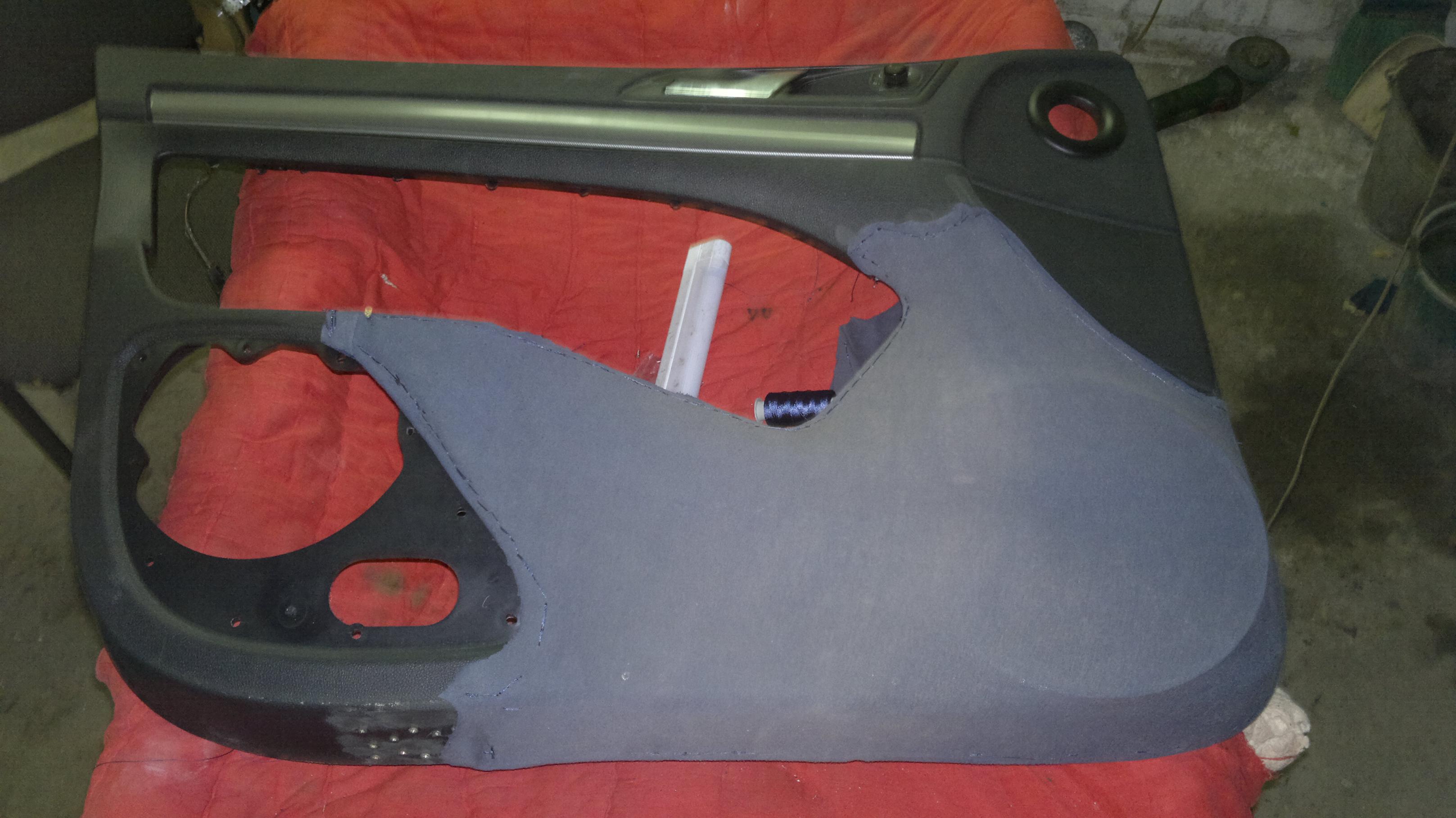

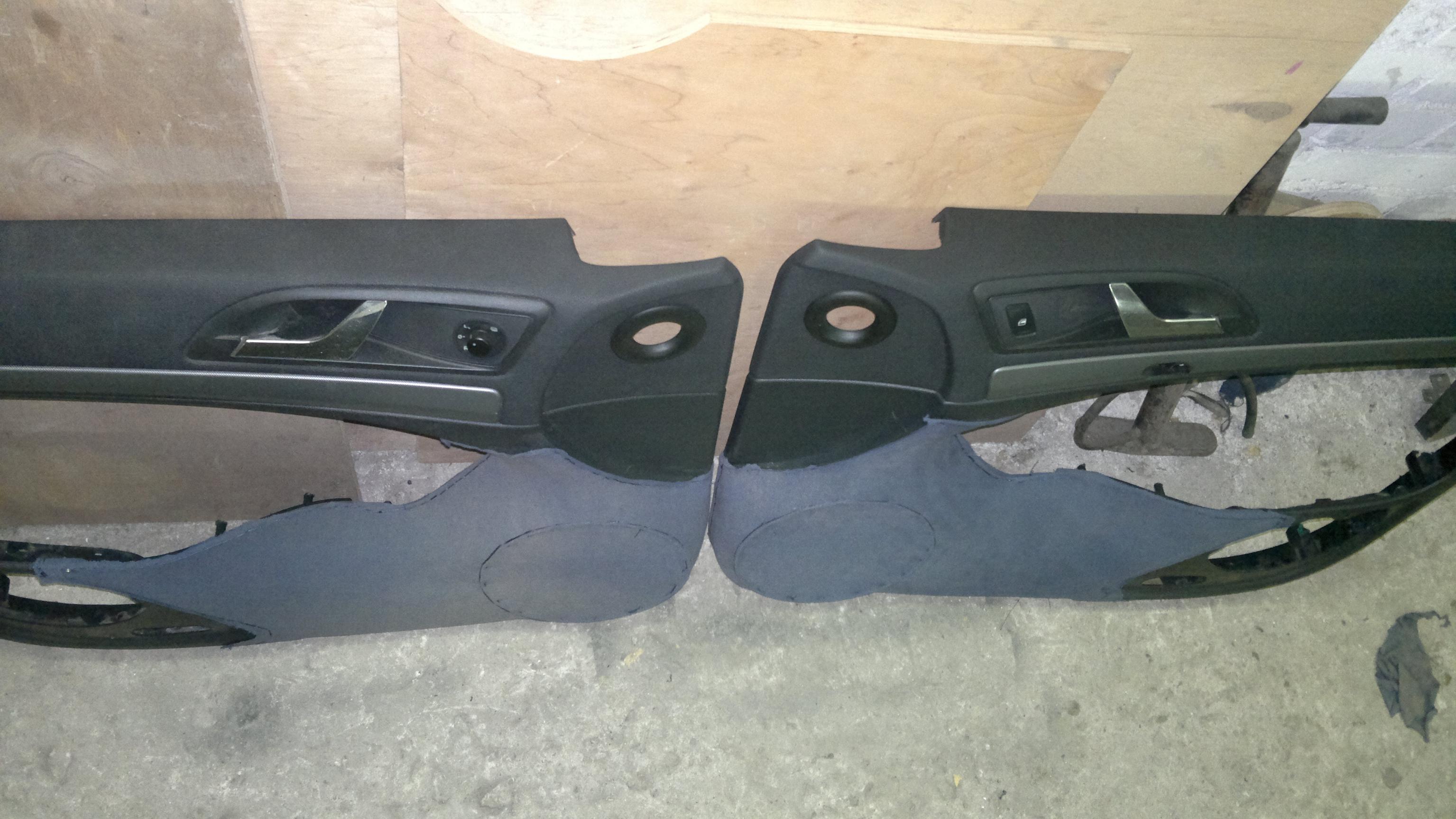

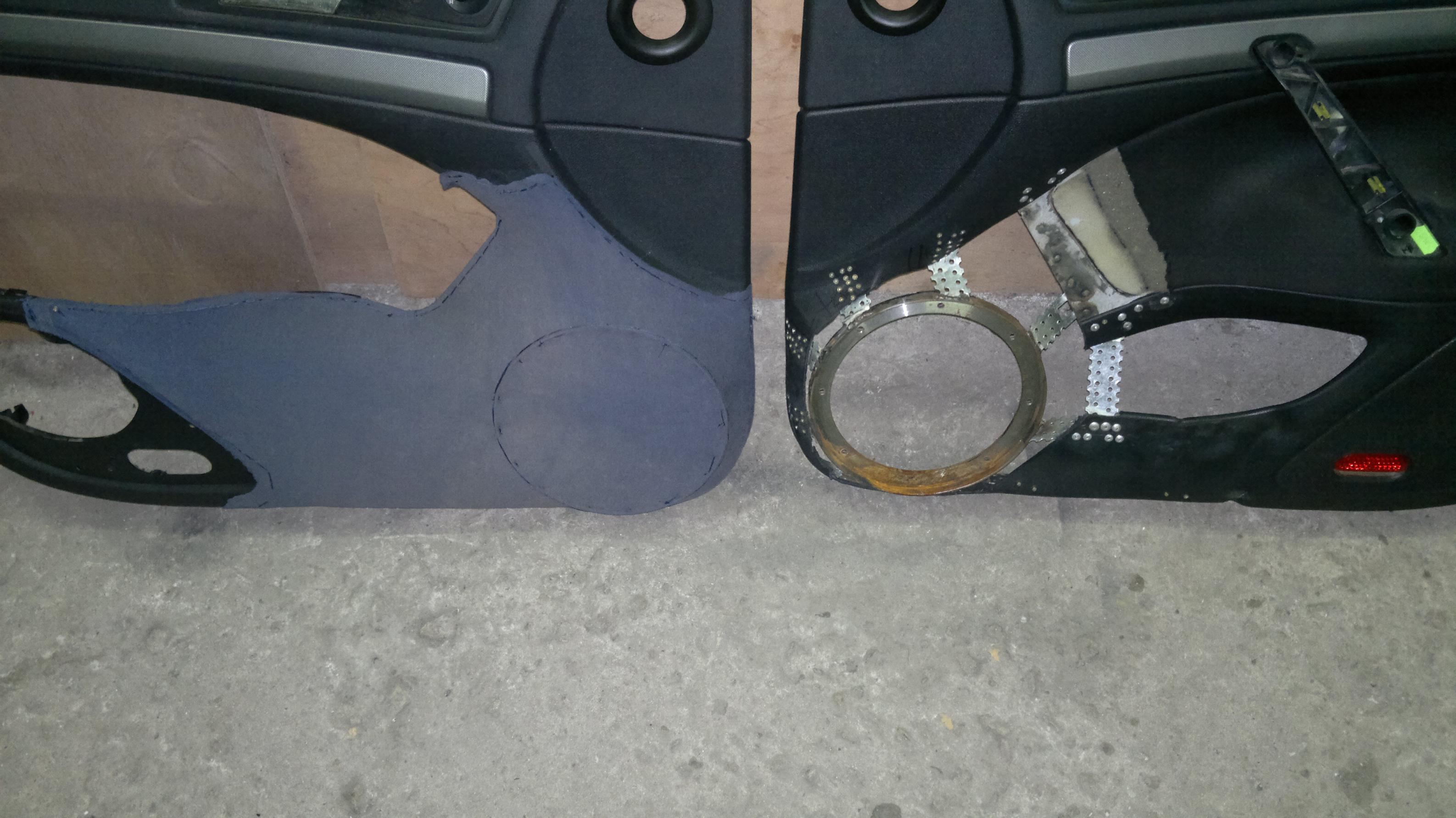

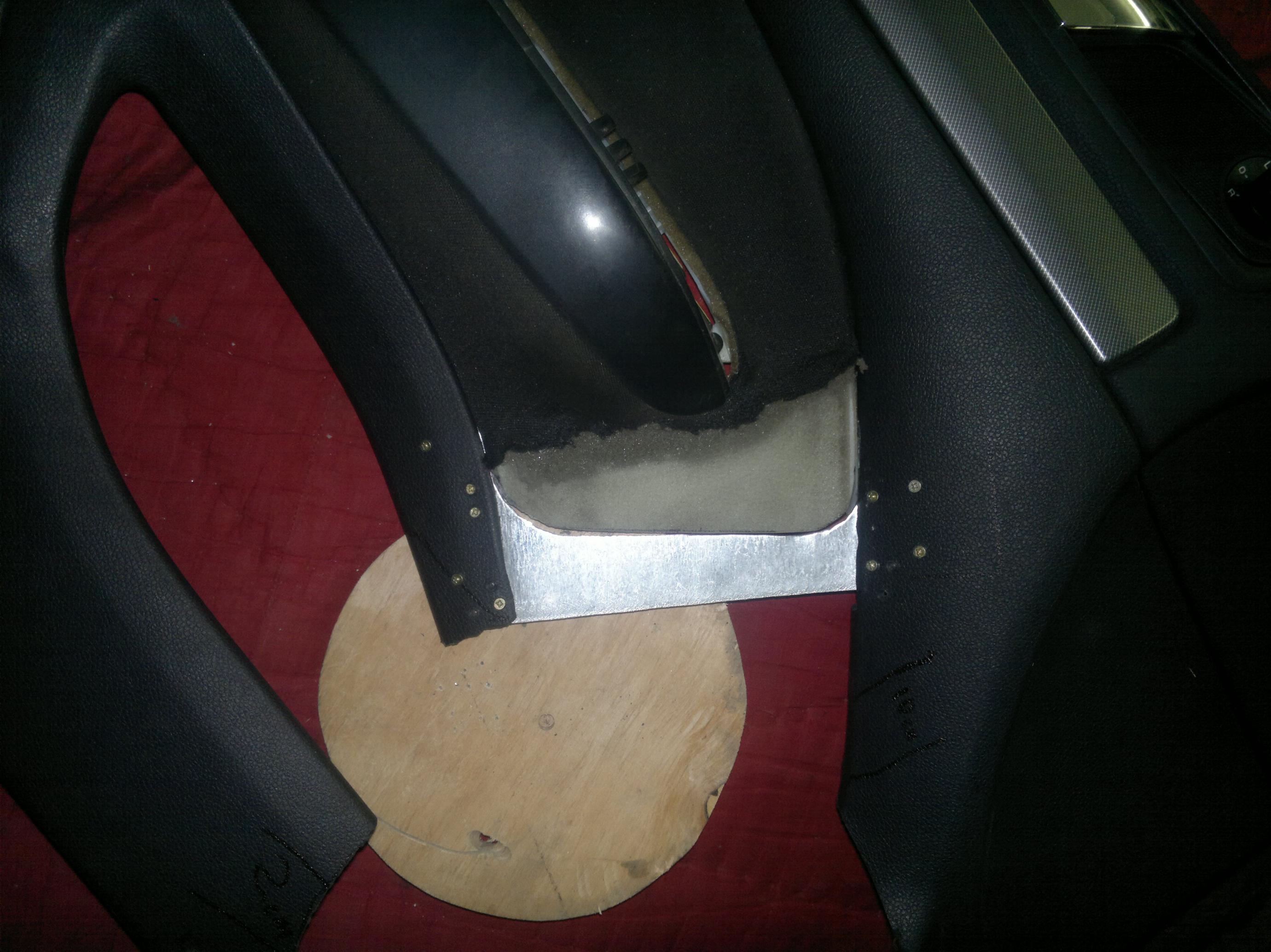

Как раз вчера начал работать над обшивкой , в ход пошла старая футболка , по прериметру прошил нитками к обшивке для фиксации материала , сегодня вечером буду ппропитывать смолой .

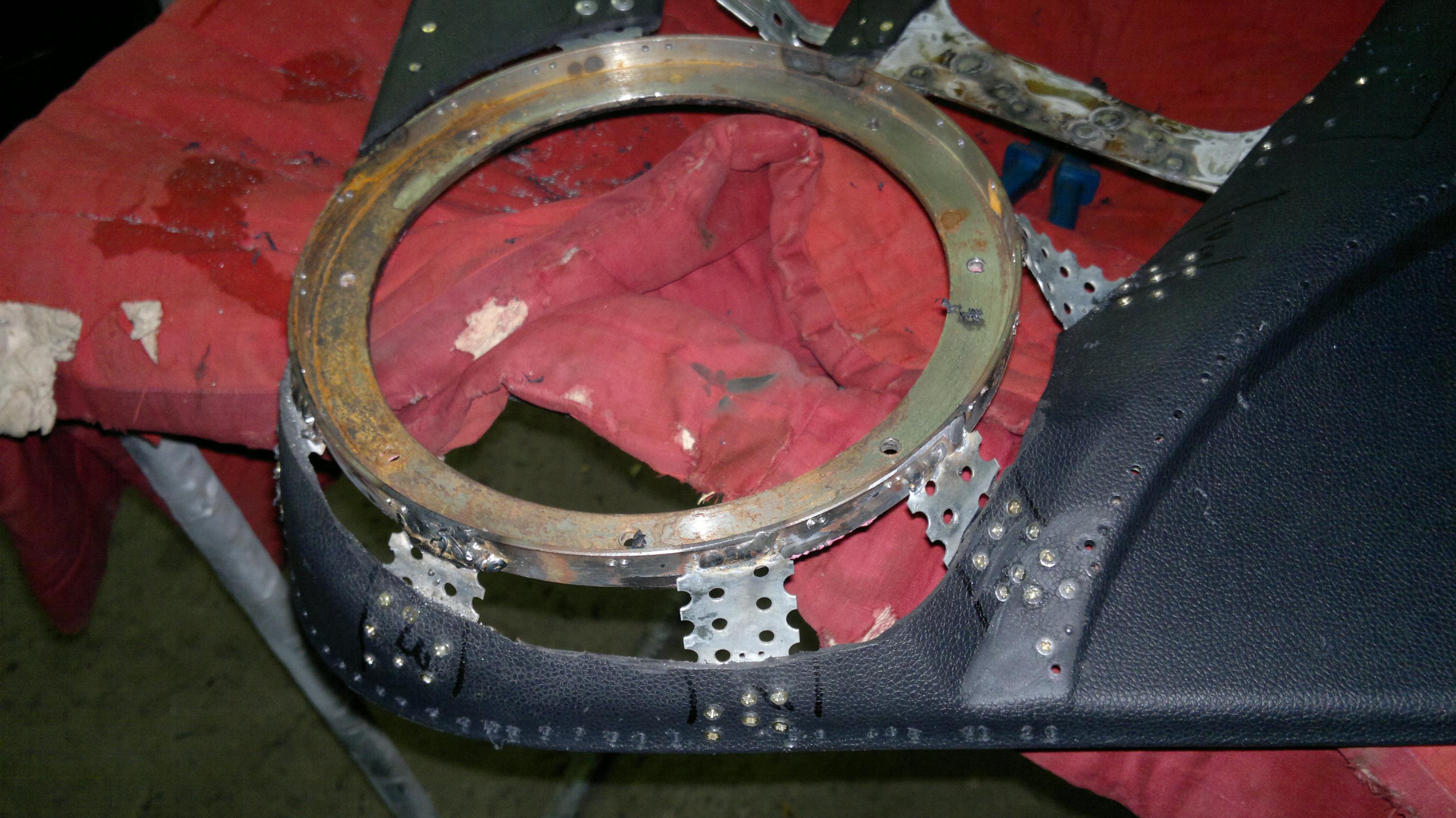

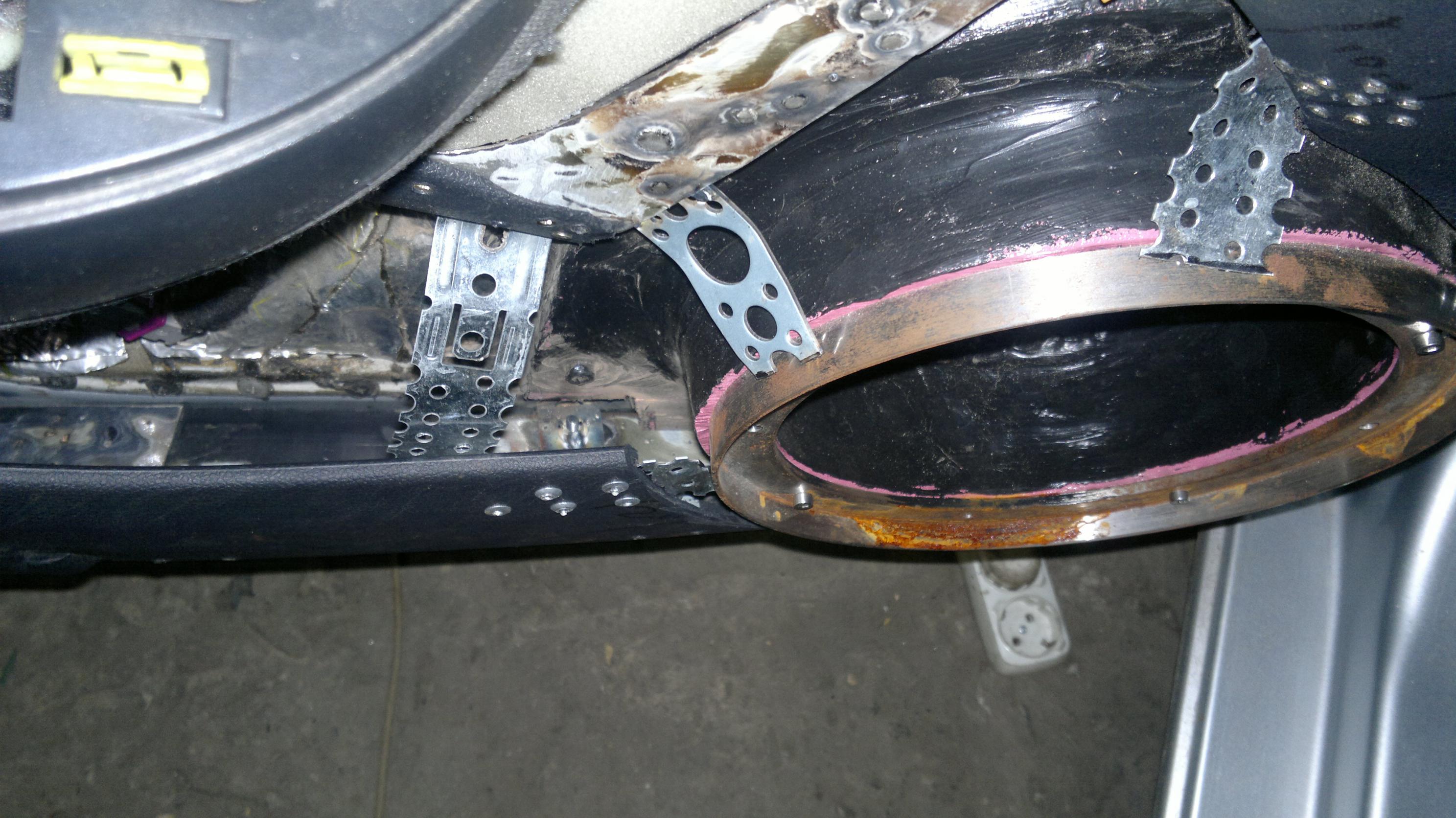

хоть убейте - не могу понять зачем в конструкции металл. кольцо?
оно цвет мет или черный?
вы же карту снять без съёма динамика не сможете...
у меня тоже внешние подиумы (правда еще не доделанные).
я решил сделать по другому. я сделаю кольцо (металл или дерево еще не решил), которое по диаметру будет чуть чуть больше, чем сам подиум. ну от него уже ткань, пропитка смолой и тд...
получится что карты будут независимо от подиумов...

Витя, хорошая идея с нитками! возьму на вооружение.
ПС: карту тянуть будешь или красить? в Мелике есть мастера по перетяжке?
Убивать не будем Во первых я не собираюсь снимать карты каждый день , это Шкода а не жигули и тут нету потребности каждую неделю что то ремонтировать в двери , один раз собрал и забыл . Во вторых кольцо притянутое динамиком как бы натягивает карту на место посадки , тоесть помимо штатных пластиковых клипс она крепится еще этим кольцом , плюс снизу двери еще приварены два кронштейна с гаечками и дополнительные крепления . С деревянным кольцом не советую возиться , его покрутит уже после пропитки смолой .

С деревянным кольцом не советую возиться , его погрутит уже после пропитки смолой .
с чего бы это его покрутит???
делают люди стелсы. там колечко + сплошная смола.
СЧ с объёмом. и вроде ничего не крутит.
Там с нитками есть еще одна идея , щас промажу материал первым слоем и по всей площади где стыкуется стекловолокно с пластиком , просверлю и прошью нитками покрепче , а потом сверху наберу слои до нужной жесткости . В таком варианте уже точно ничего не отстанет , нитка тоже пропитается и получатся как бы скобы из нитки и смолы .
По финальной из покраски ничего нормального не встречал , обычная покраска в глянец будет бликовать и не вписываться в общий интерьер , а на матовой будут видны потертости . В общем думаю или перетягивать или можно попробовать сделать аквапечать . Нужно соизмерить что по стоимости целесообразней . Обещали познакомить с мастером по месту , говорят он катера перешивает , на этой неделе все узнаю .

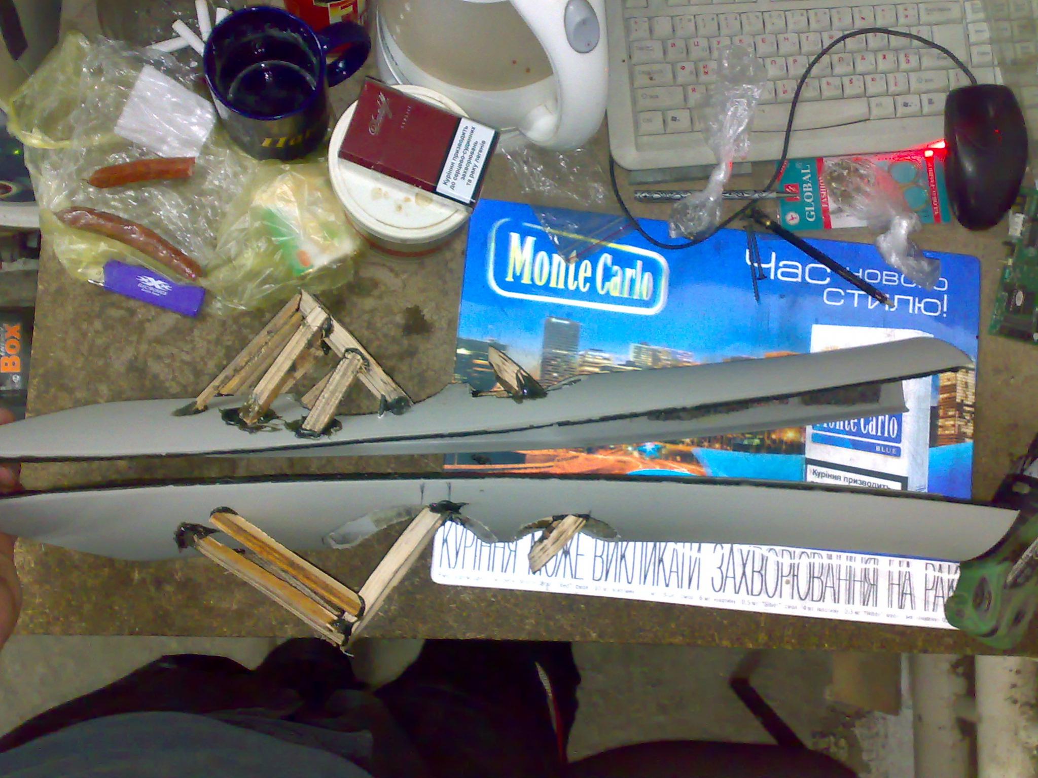

Сообщение от MCPC Посмотреть сообщение
не трогай верхнюю часть (лицо), набирай из-под низу - легче в обработке будет.
Даже если взять в пример сплошную переднюю стенку саба с вырезом под посадку , то даже там не будет идеально ровной поверхности . Для динамика с литой корзиной это не так критично , а если корзина штампованная , то будет ее крутить как змею . Про СЧ есть пример , делал стойки в первой вариации с фанерным колечком для третих иридиумов , у них корзина пластиковая . При смене погоды и влажности динамик начинал подхрипывать , откручиваешь его , держа в руках играет нормально , явный пример перекошености посадки . Так что я убедился на собственном примере что дины нужно ставить только через металлические кольца .
Добавлено через 10 минут
Там изнутри не получится набрать , только если пластик вырезать лишний . Я трудностей не боюсь Там поверхностной обработкой планирую еще убрать небольшие косяки измененной структуры карты . Есть болгарка и чудо насадка , обрабатывается вся на раз два . Ну и все равно окончательно корректировать шпаклом .

Правильной дорогой идете,колечки еще атаки и панча добовляют.
Витя,а что решил делать с пустотой между картой и филенкой?

Сообщение от Gdnua Посмотреть сообщение
Дима , а что нужно делать с пустотой ? Карту изнутри планирую тотально проклеить виброй , попытаюсь максимально снять вибрацию с того места карты куда ложиться рука и много слоев звукопоглащающего материала . Карту буду наверно собирать после перетяжки на крокодил .
Так вот и я о чем чтоб,снять вибрацию с карты нужно убрать пустоту,тоже планировал много слоев шумки.
