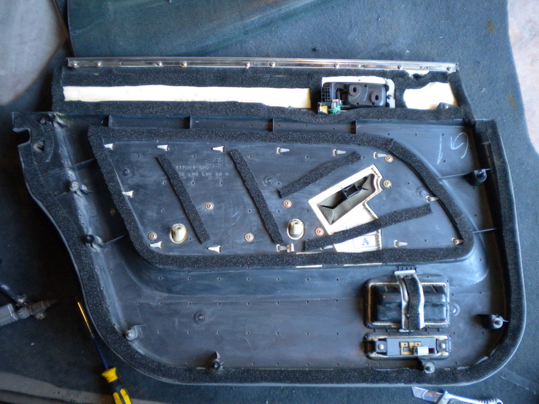

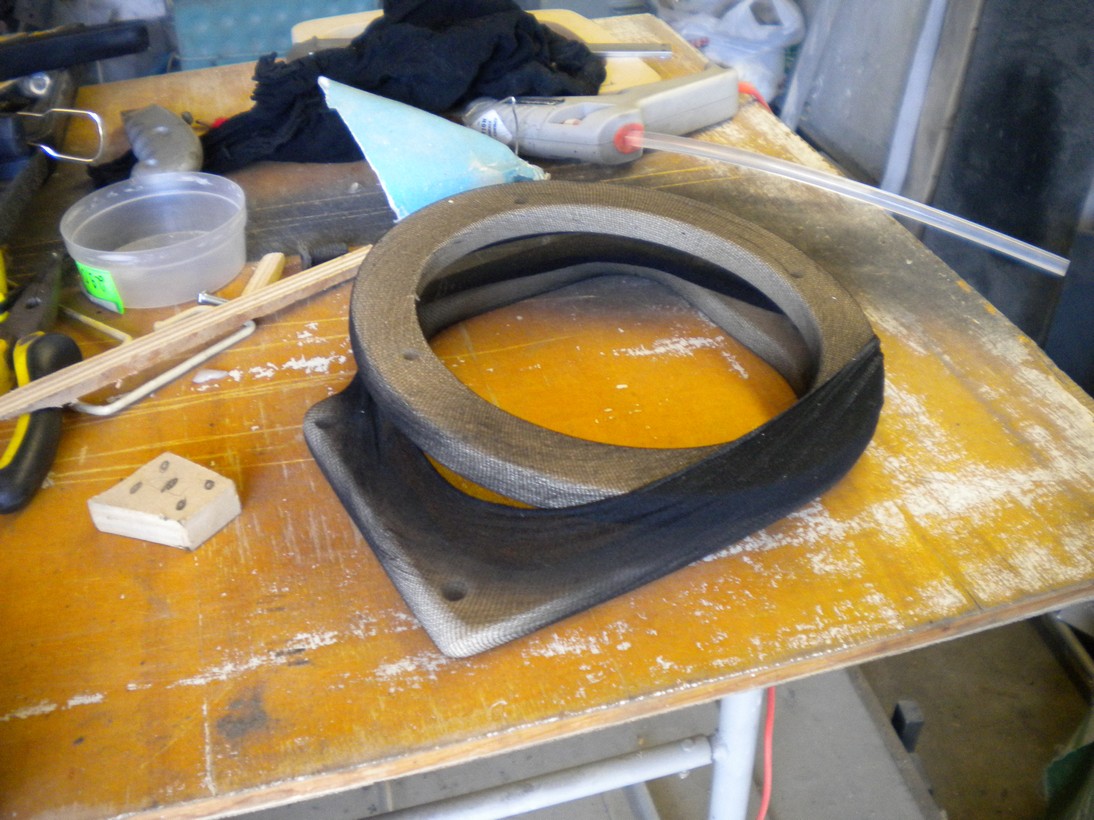

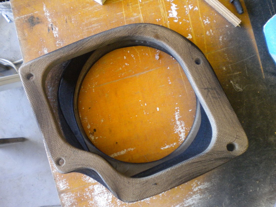

Ну и затем поконтуру каждой заглушки (с внутренней стороны) наклеил полосочку битопласта, примерно 25 мм шириной. Установил заглушки на место и пошел процесс виброизоляции. Получилось вот так:

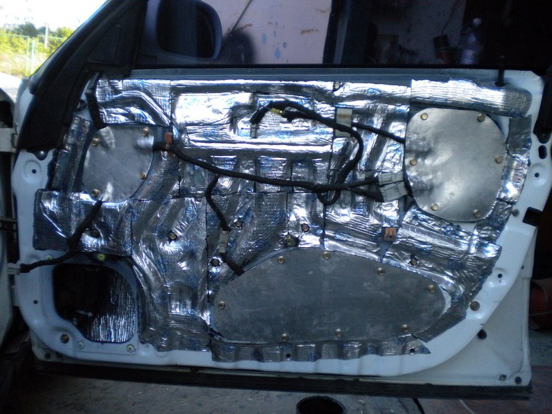

Да у меня как бы и нет вопроса клеить или нет. Я уже давно решил и все приклеил
Только вот закончил вторую дверку.
Кстати вчера спрашивали про заглушки. Вот фотки:

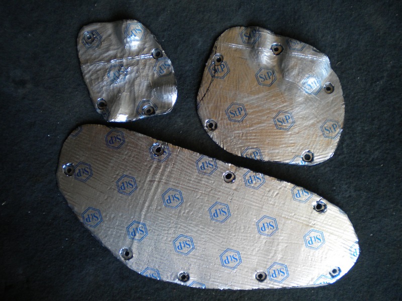

Перед установкой заглушек дверки обработал специальным аудиофильским мовилем. Зеленого маркера небыло, пришлось стрелочку рисовать "под золото"

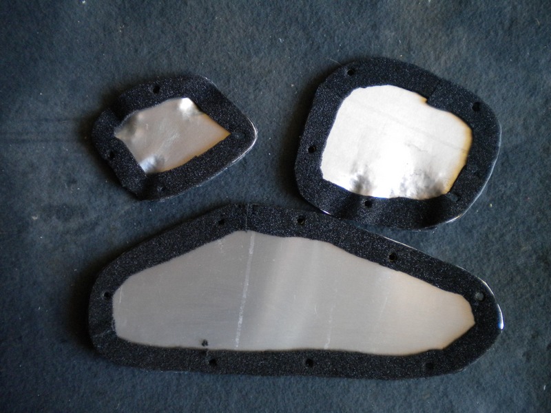

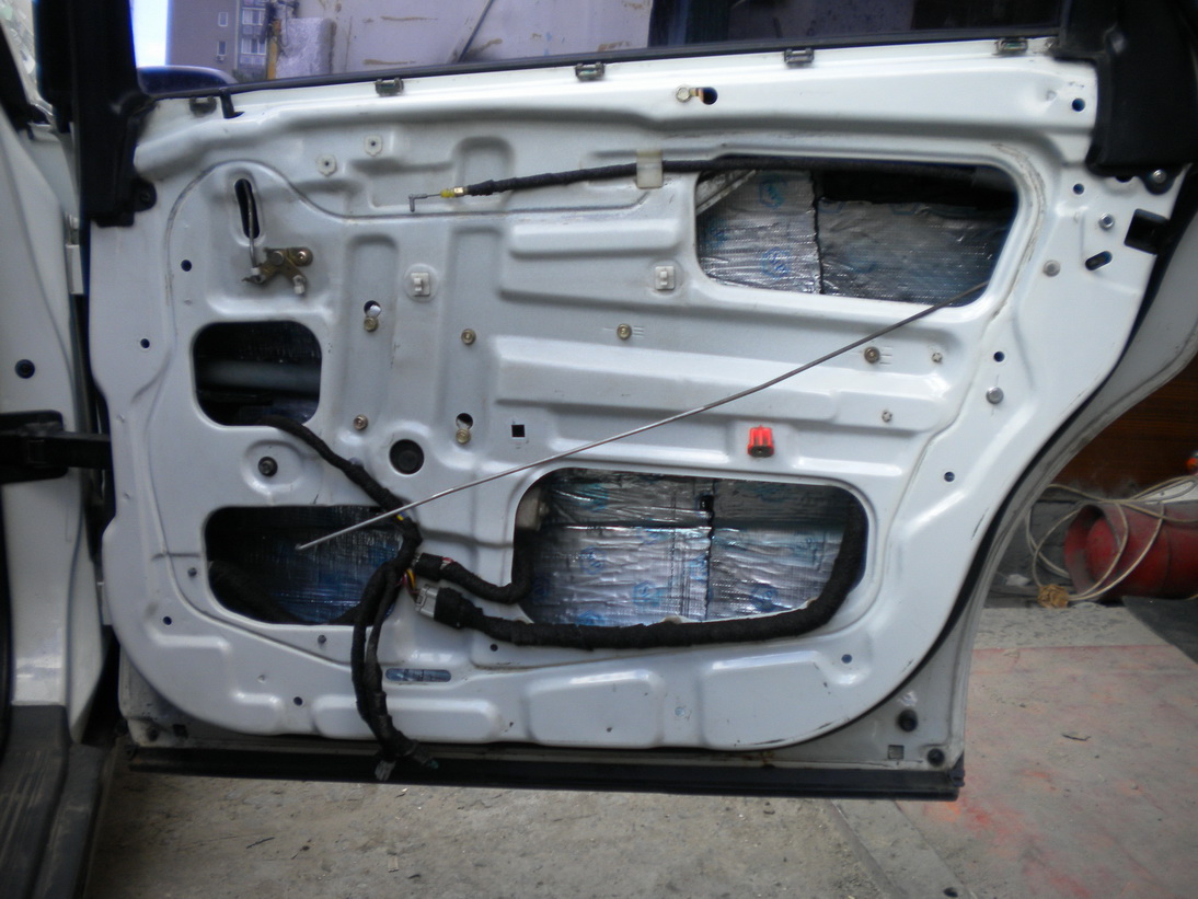

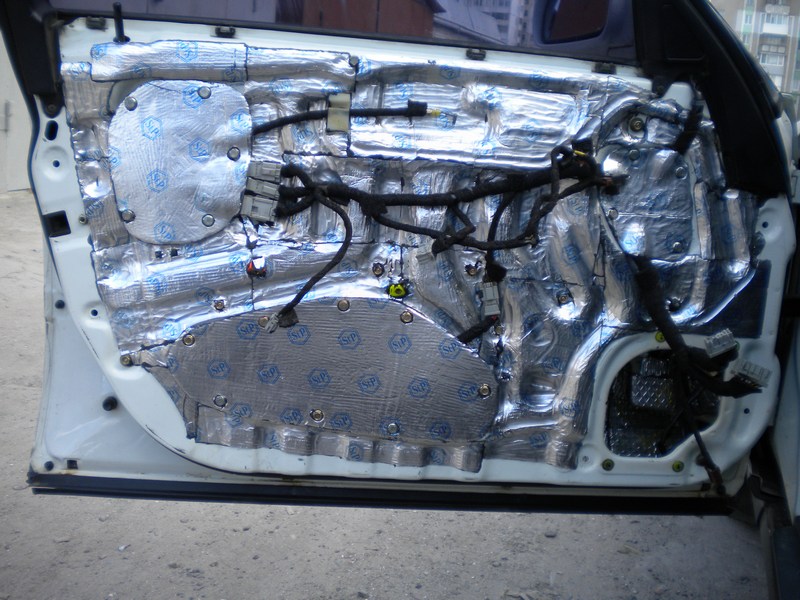

С дверной картой решил не маньячить. просто обклеил полосками битопласта.
Примерка карт на дверь показала что места практически нет, клипсы плохо защелкиваются (в смысле есть натяг и они плохо держат. Вот теперь меня мучает вопрос: клеить сплен на дверь или ну его нафиг? Будет ли хуже без сплена?

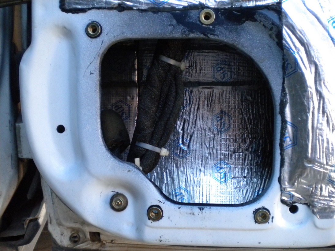

Никак не могу заставить себя порезать дверные карты под подиумы. Стремно как-то , боюсь набокопорить. Придумываю всякие отмазки от этой работы, то халтурки, то рыбалка, то задние дверки зашумить
Задние двери оказались тоже совсем без виброизоляции, как и передние

Дверную карту обклеиваем битопластом. Ним же обматываем все проводочки

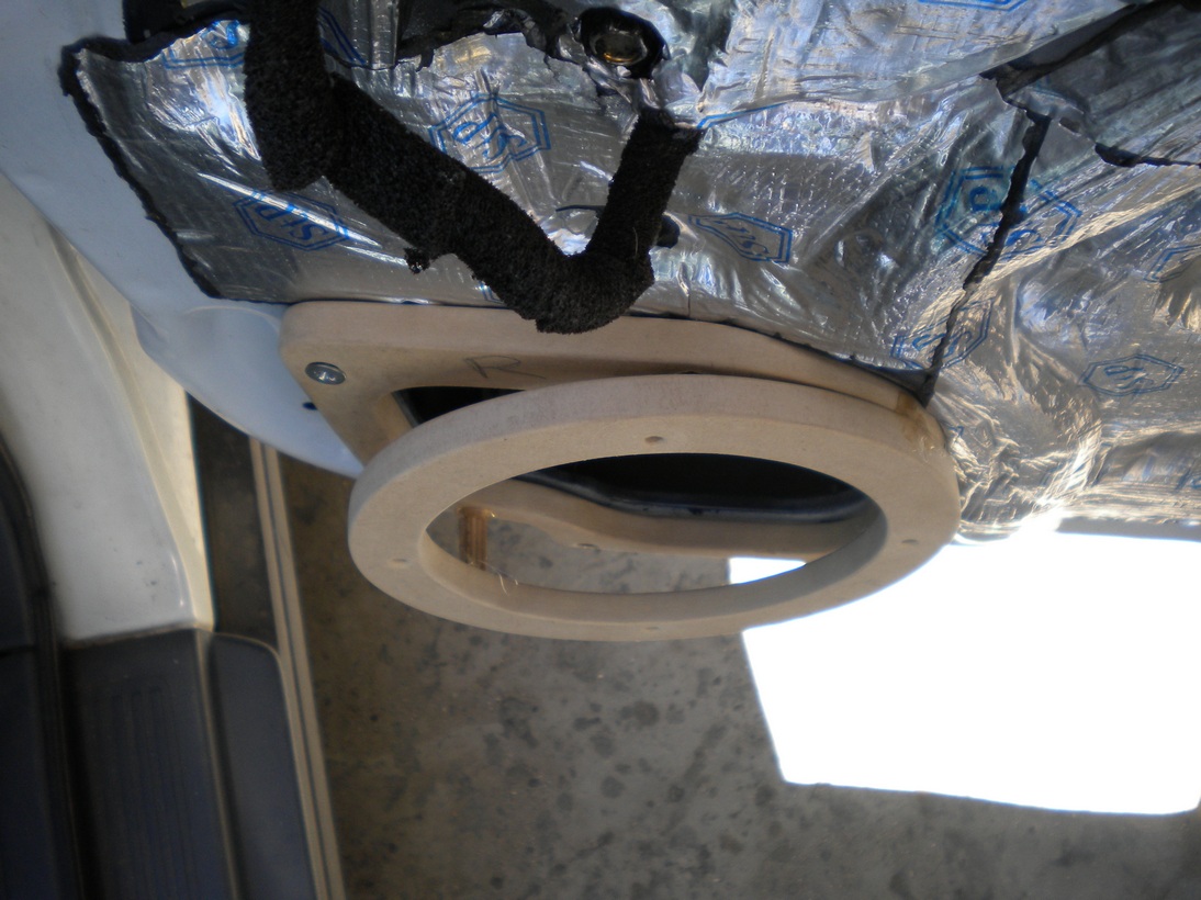

Дальше М2 и Сплен. Ну и готовая дверка

Кстати, был приятно удивлен качеством сплена. Он намного плотнее чем тот с которым работал раньше, да и клеевой слой в порядке - фиг оторвешь. Либо свежак , либо производитель за ум решил взяться.
