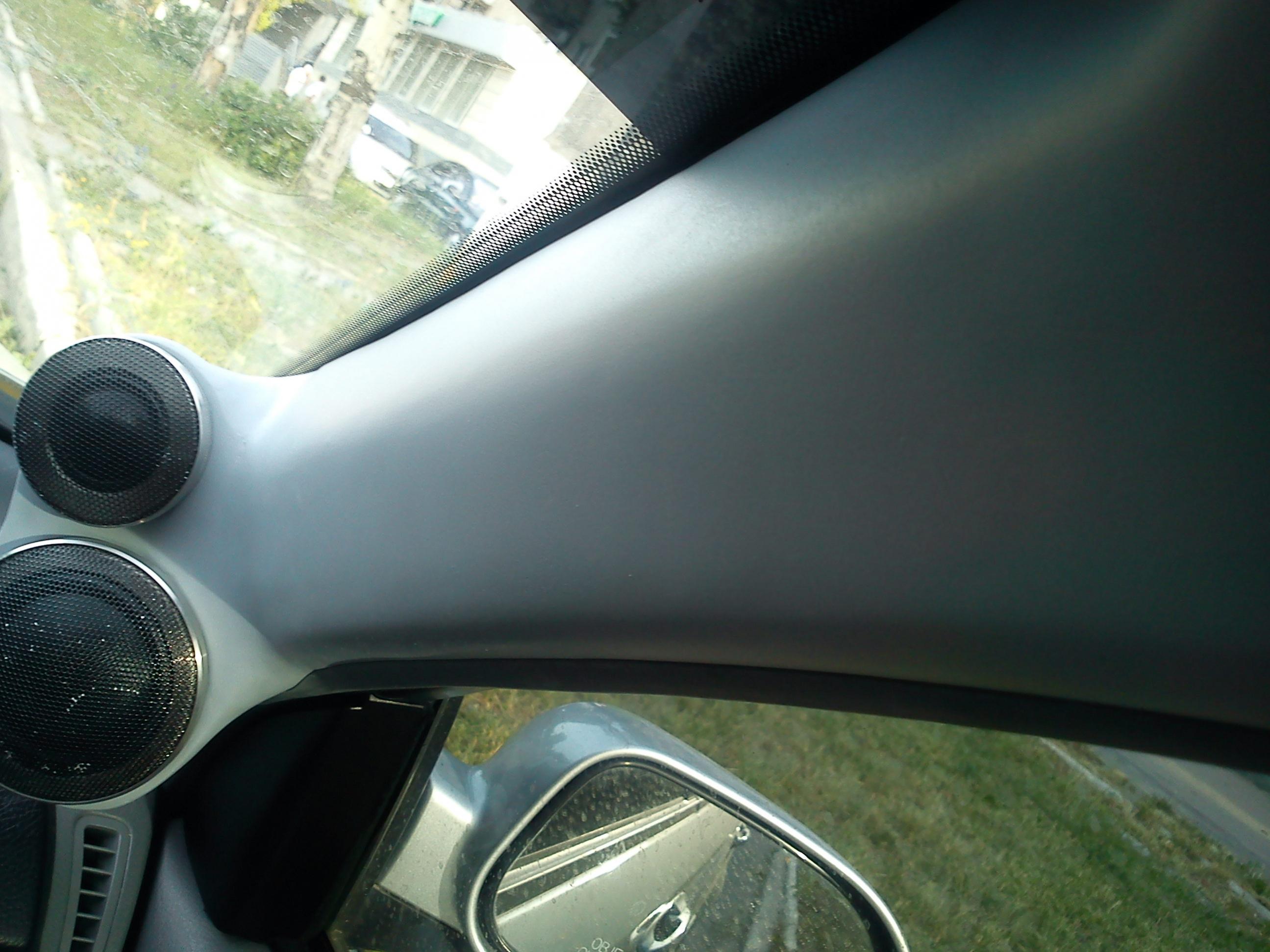

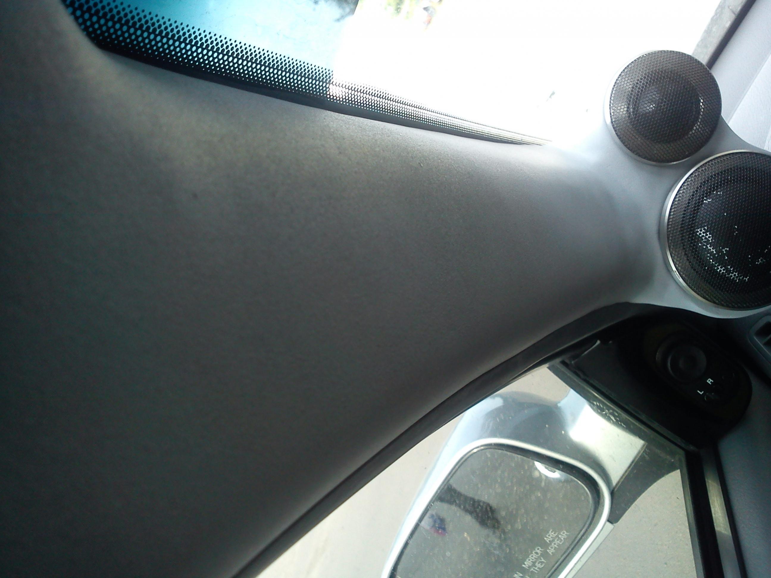

Короче, нашел
шкурил так и так.
Место - Лисья бухта. работе ну, свсем не способствовало
конечный результат - в понедельник
ID:	2528   Нажмите на изображение для увеличения

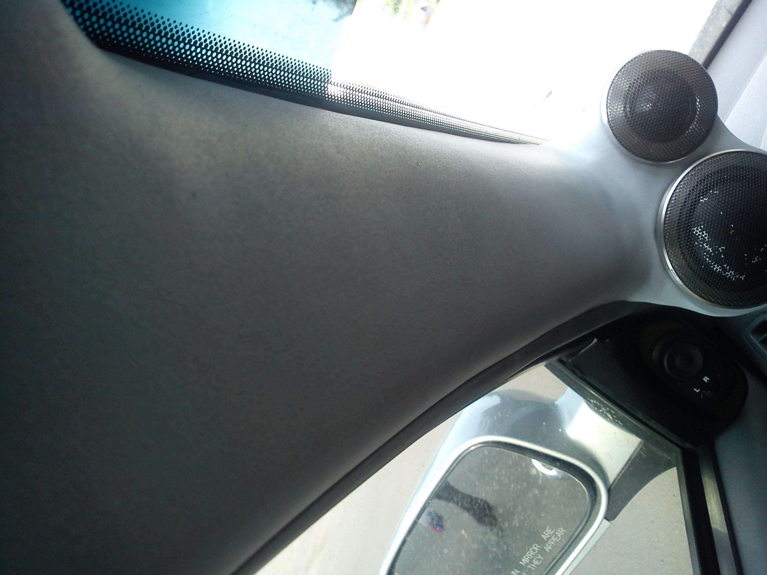

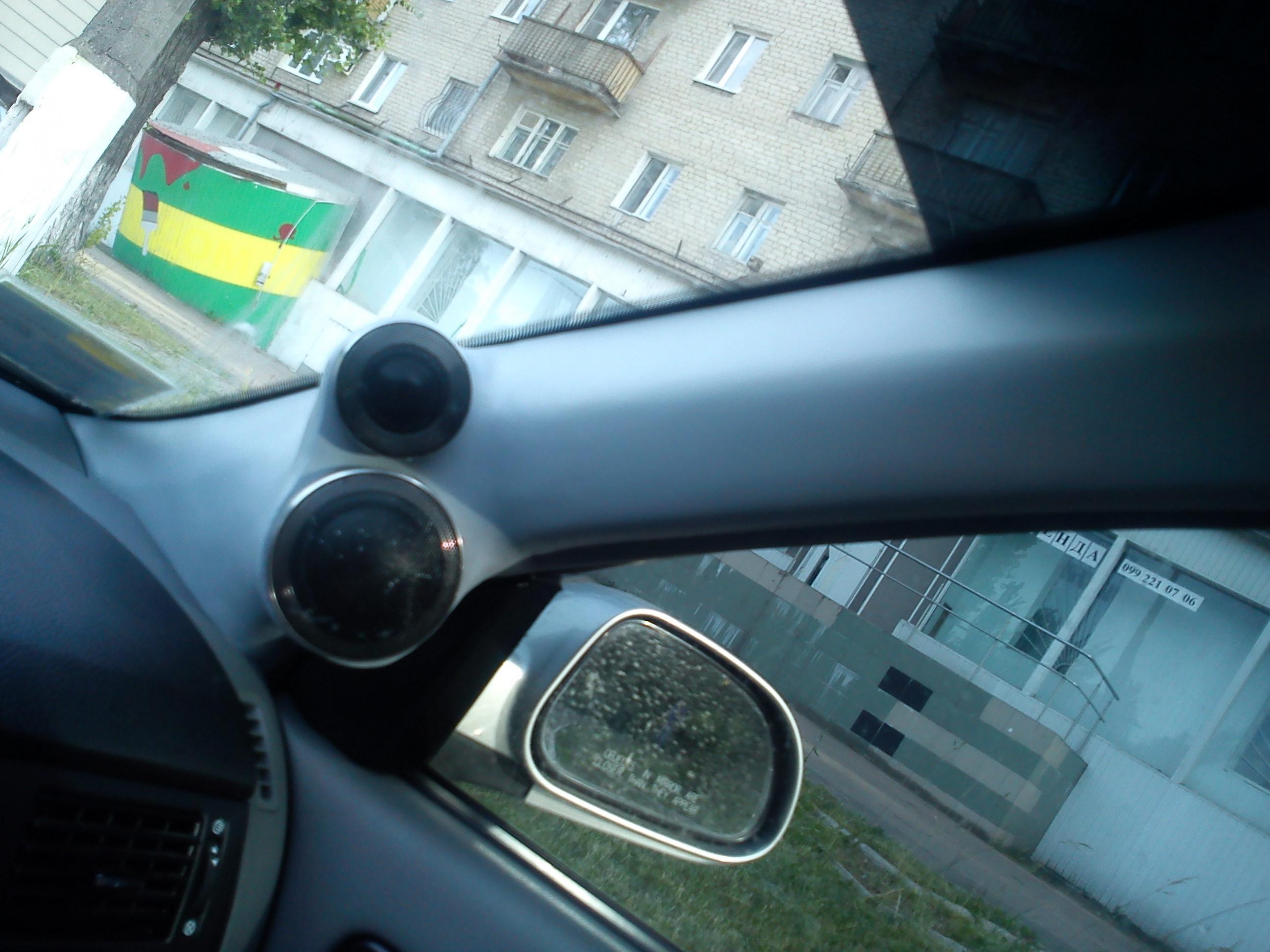

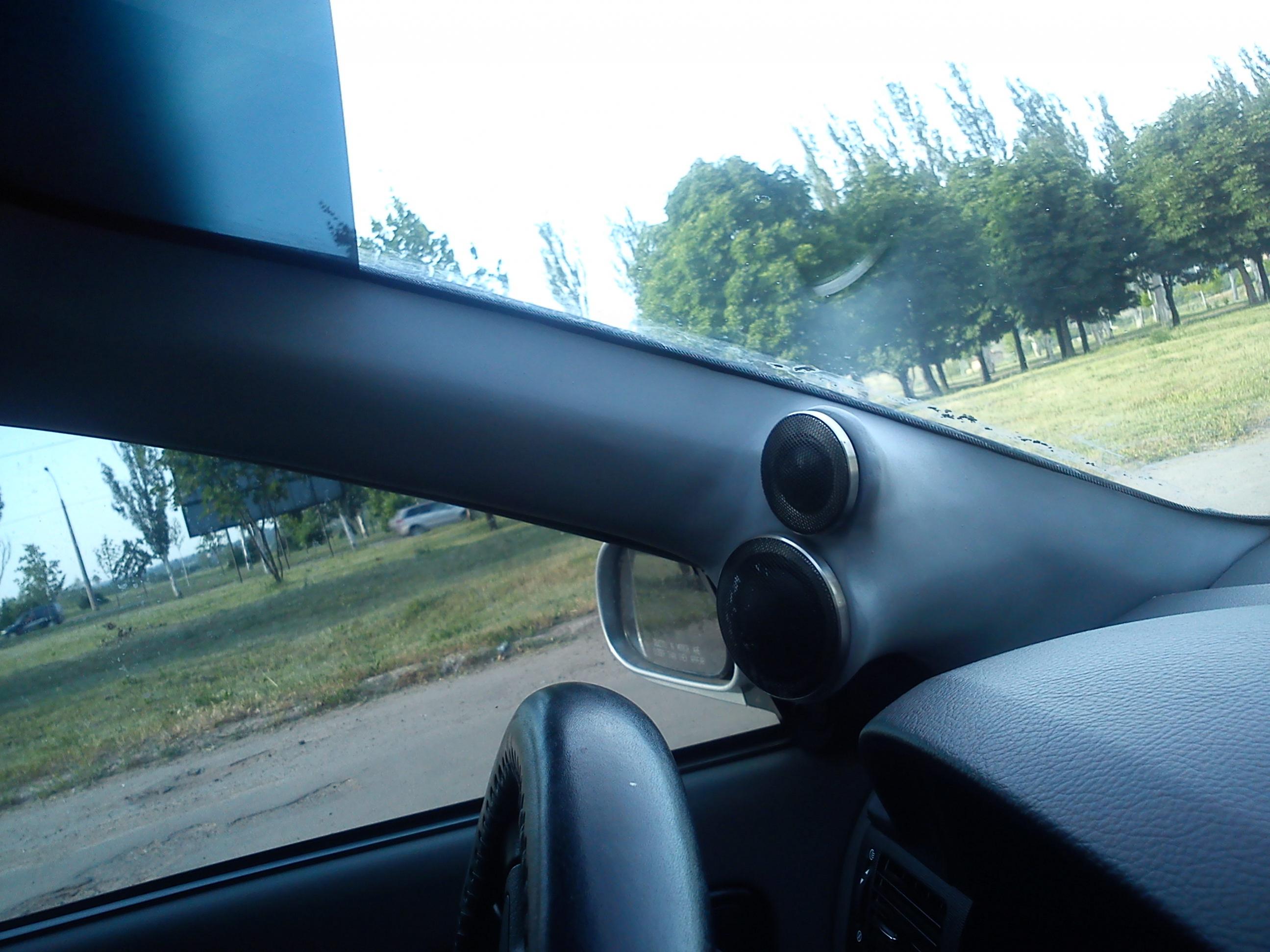

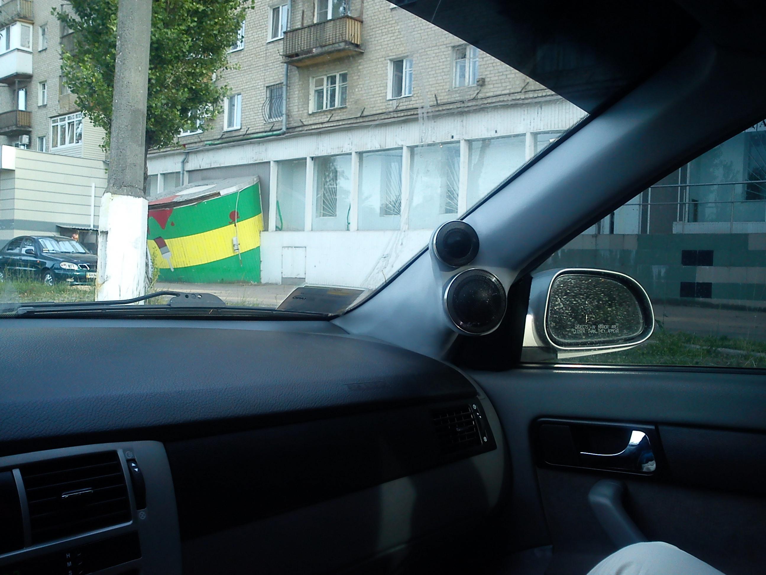

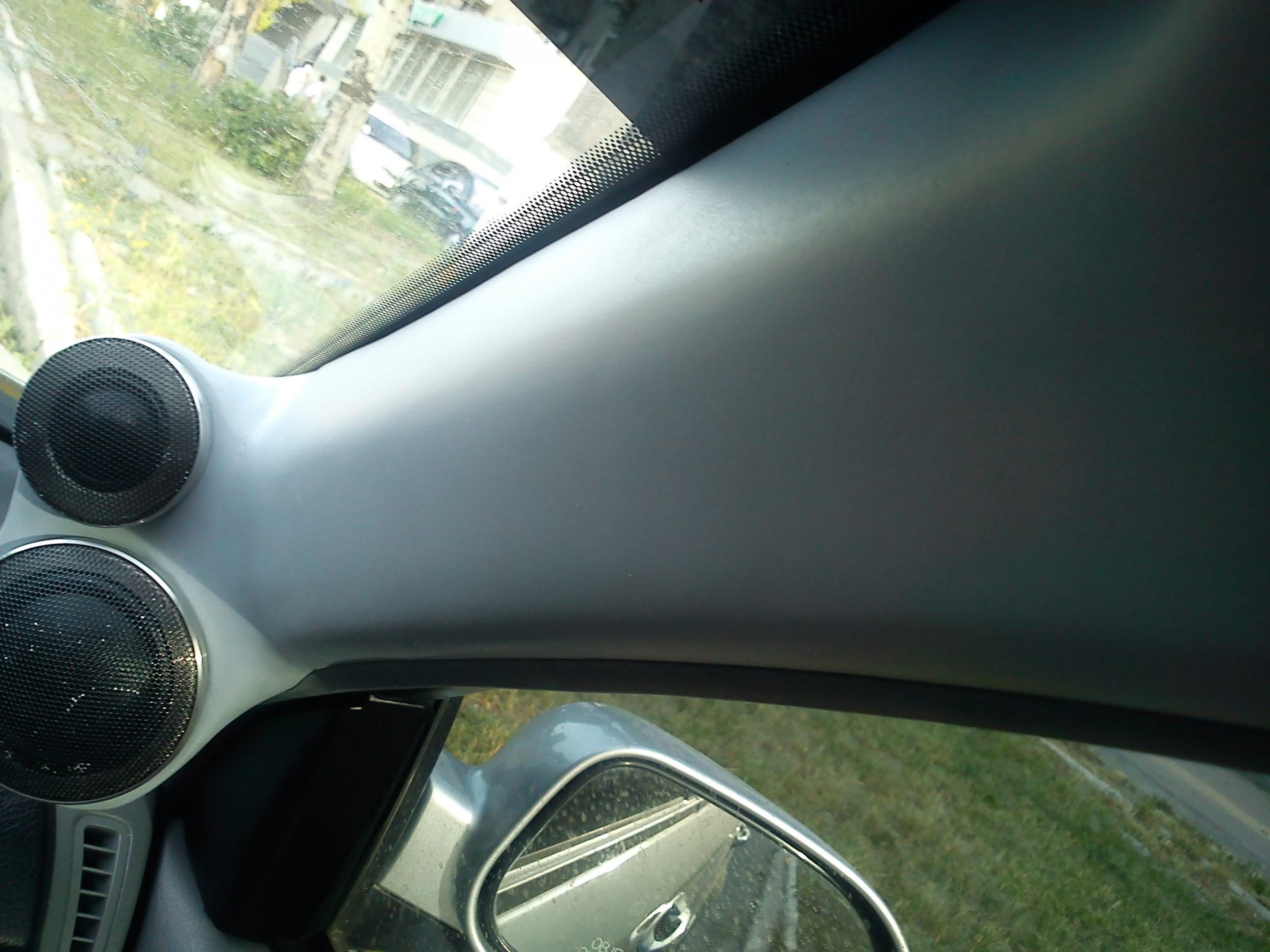

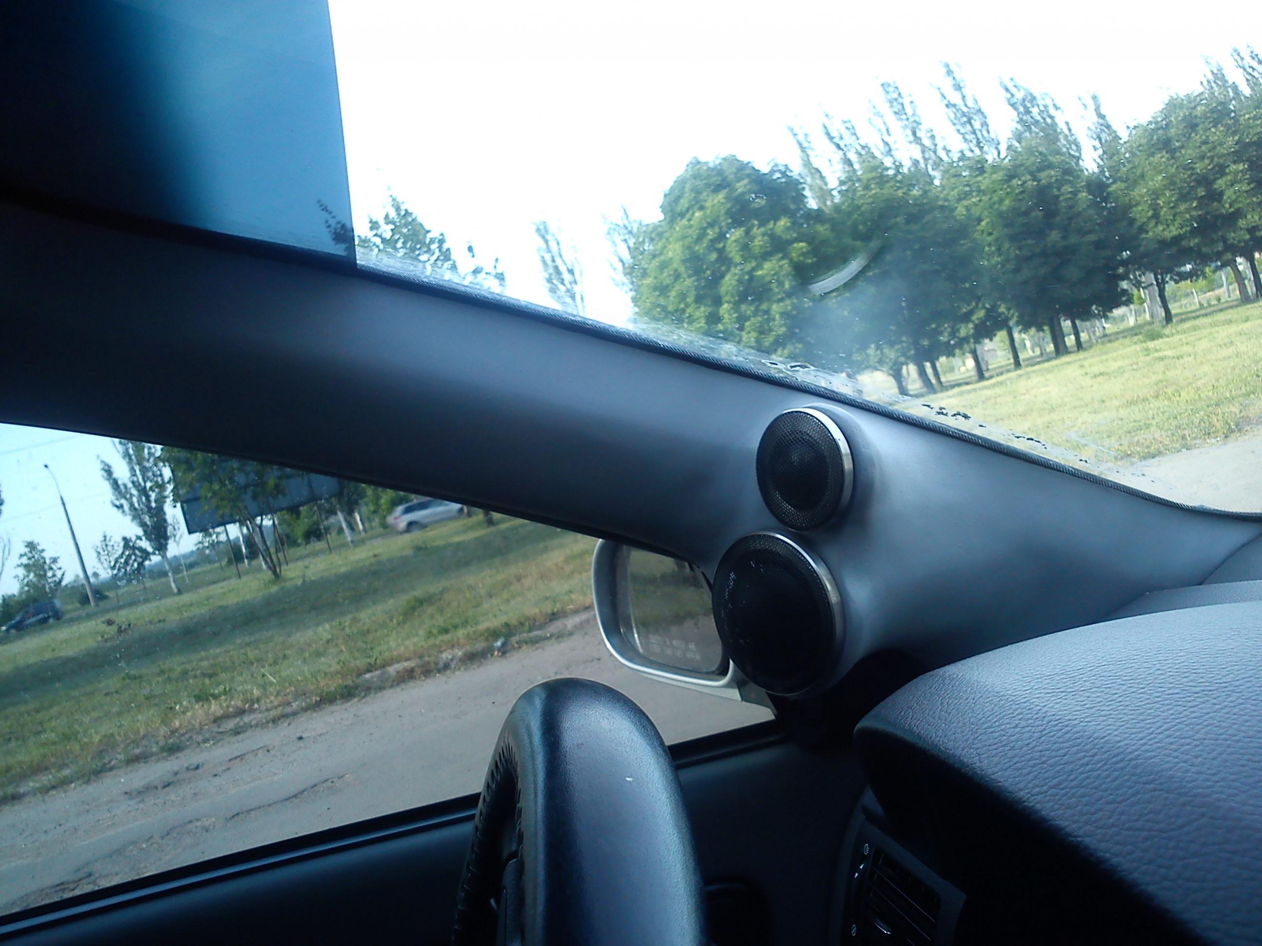

Короче, вот...
ID:	2551   Нажмите на изображение для увеличения
ID:	2553   Нажмите на изображение для увеличения

Сообщение от corp Посмотреть сообщение
Всё это дело обошлось около 400 грн.
со всеми наждаками, шпательками, терками и всем-всем-всем...
По времени - около месяца
но скажу сразу - много дней из него выпадало полностью и учитывая мою лень - более 1.5 часов в день я працюваты не мог....
Короче, если делать в первый раз - думаю 5 дней хватило бы
садитесь. тройка. (с)
я ж писал - смотреть на горбы и ямы! многовато...
но за Лисью бухту и старания - 5!!!
Да, так и шо? оно играеть?

но за старания - 5!!!
Откуда там -(минус)5??? Я пока вижу два по -3
