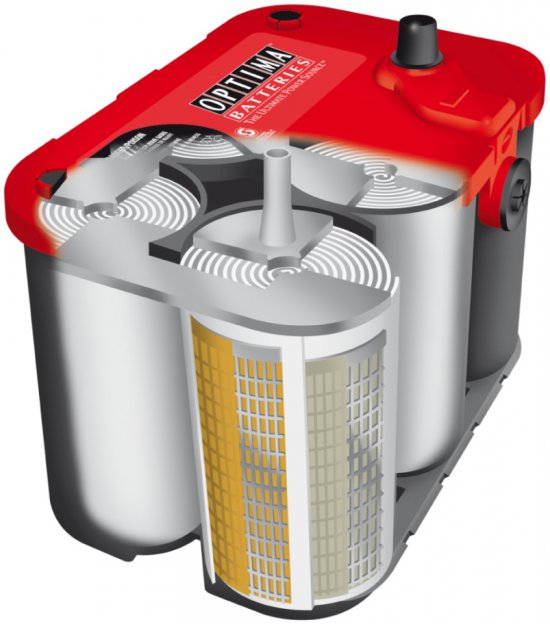

А у оптимы с меньшей емкостью 55Ач пусковой ток и тот намного больше (765А), чем у твоей "AMG"
Вот тебе ответ в картинках, почему у оптимы пусковой ток больше. Обрати внимание на способ соединения банок.
ID:	38162   Нажмите на изображение для увеличения
Название: Точечный рисунок.JPG

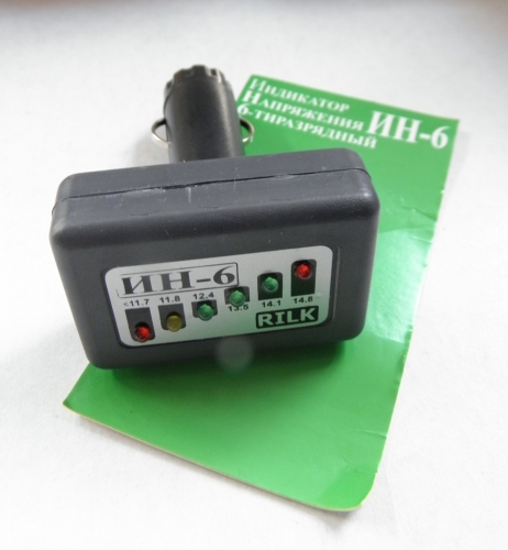

...Вот такая Хочу сменить ее на более наглядную вольтаж в циферках.
Петя, а у меня вот такая с красными цифирями. Согласен, штука полезная
У меня на прикуривателе меньше показывает чем на акб под капотом.потери.это тоже нужно учитывать.лучше всего вольтметр напрямую к акб.и к нему третий провод по типу ремоут.что бы не хавал в холостую
