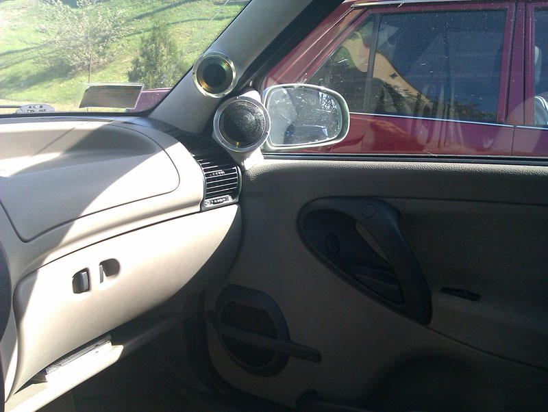

Вопрос конечно интересный.
Не забывай только что дизайн - оценка субъективная,которую не исправит даже Главный на площадке.
Судя по фотке - не очень хорошей - у тебя там разные фактуры и материалы.Не говоря уже о цвете.
Я бы на твоём месте подумал над тем - чтобы привести в соответствие визуальное оформление всех динамиков, а то СЧ - одно, ВЧ - другое а мид вообще отдельно живёт,сам по себе хоть и с красивым грилем.
Ключевая фраза из Правил
Полная сумма баллов начисляется в том случае, если компоненты аудиосистемы, включая монтажные панели и пр., выполнены в едином стиле
Включая монтажные панели!!!!!!!
Честно говоря я бы тоже вряд ли поставил максимум. И не забывай что класс Мастер.
ну и вот ещё
пассажирском На что обратить внимание судьям:
· За каждый элемент или монтажную панель, не сочетающиеся с выбранной темой счет снижается на 2 (два) балла.
· салоне следуют дизайнерской идее участника.
Судьи обращают внимание на сочетание материалов, поверхностей,

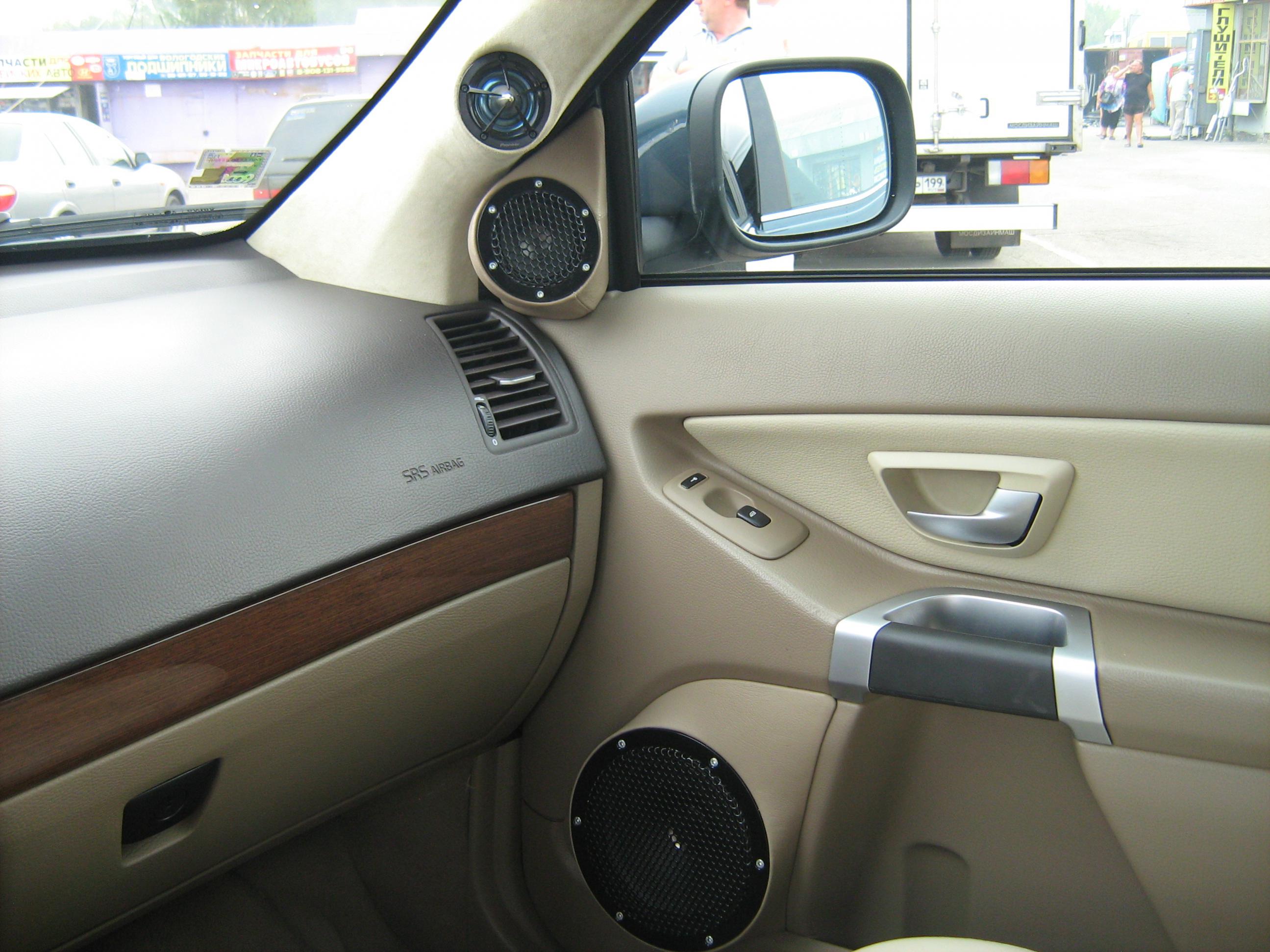

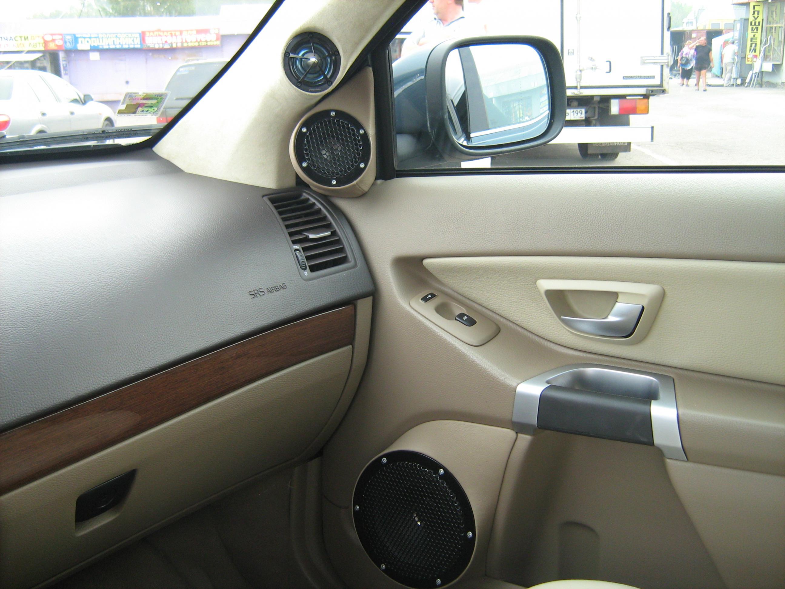

Вот тебе для примера.
Судил в Воронеже на Финале IASCA.
Вроде всё в тему - и колечки и прочие фактуры -цвета подиумов. А максимум - не получил, -1. И не потому что я такой вредный или принципиальный Ну не нравятся мне болтики кругом беленькие а на пище - чооорненькие
Участник согласился, а Кирпич - тока в затылке почесал и сказал что ДО ЭТОГО они не додумались.
пс Самое главное - судья должен аргументированно пояснить участнику почему не максимум.
И это самое важное. Патамушо реально залет. Крыть нечем.
Старый 15.09.2010, 17:24   #93
Ну так у тебя с грилями-сетками-колечками разными да ещё и с фактурой-цветом подиум ТОЖЕ залёт Крыть нечем
пс Со мной ты бы ТОЖЕ согласился
Борь, не ради поспорить (подумаю над сказанным выше) но:
сетки одинаковые, грили тоже, колечки одного размера. Кроме мидбасового. Но он выполнен по-другому из-за концепции дизайна салона о чем я и заявляю.
ПО цветам и фактурам - кол-во ровно такое же как и по заводу. Разница - светлый пластик "под кожу" салона заменен на такого же цвета альку + в тон всей верхней части пластика перетянута полка.

фото до и после есть?
чтобы показать судьям что вот была такая цветовая гамма, вот такой же она и осталась (если конечно такая же и осталась), все по заводу.
боюсь судьям крыть будет нечем.
