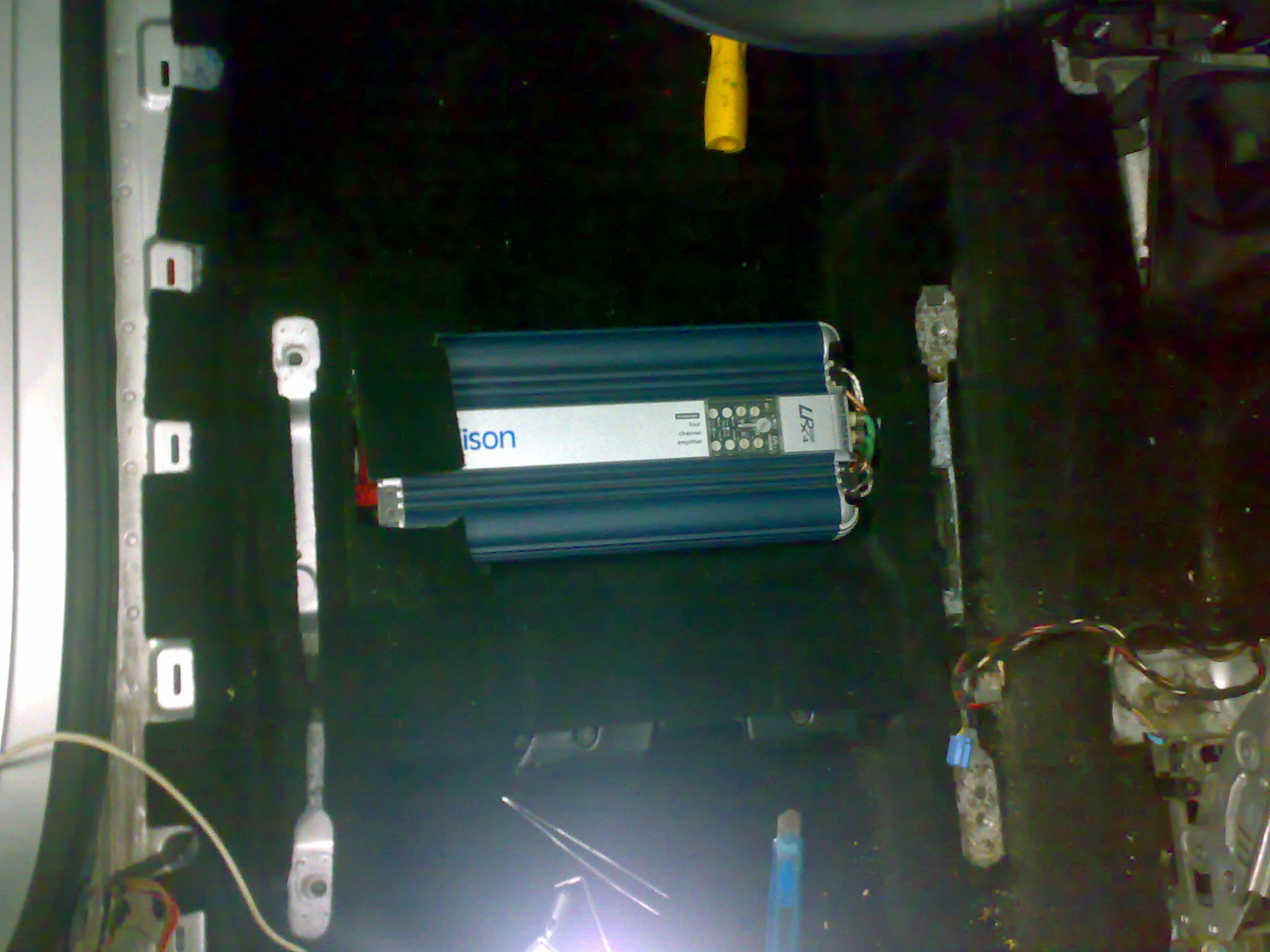

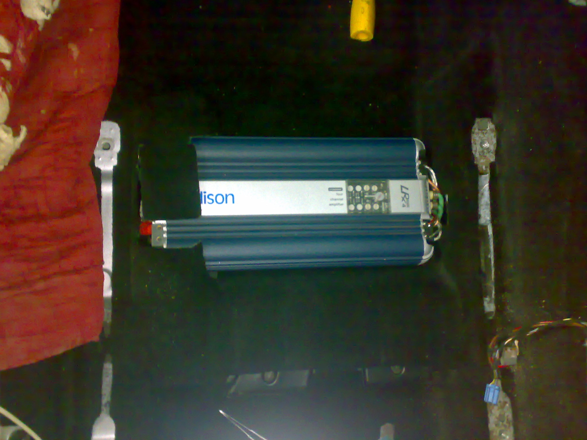

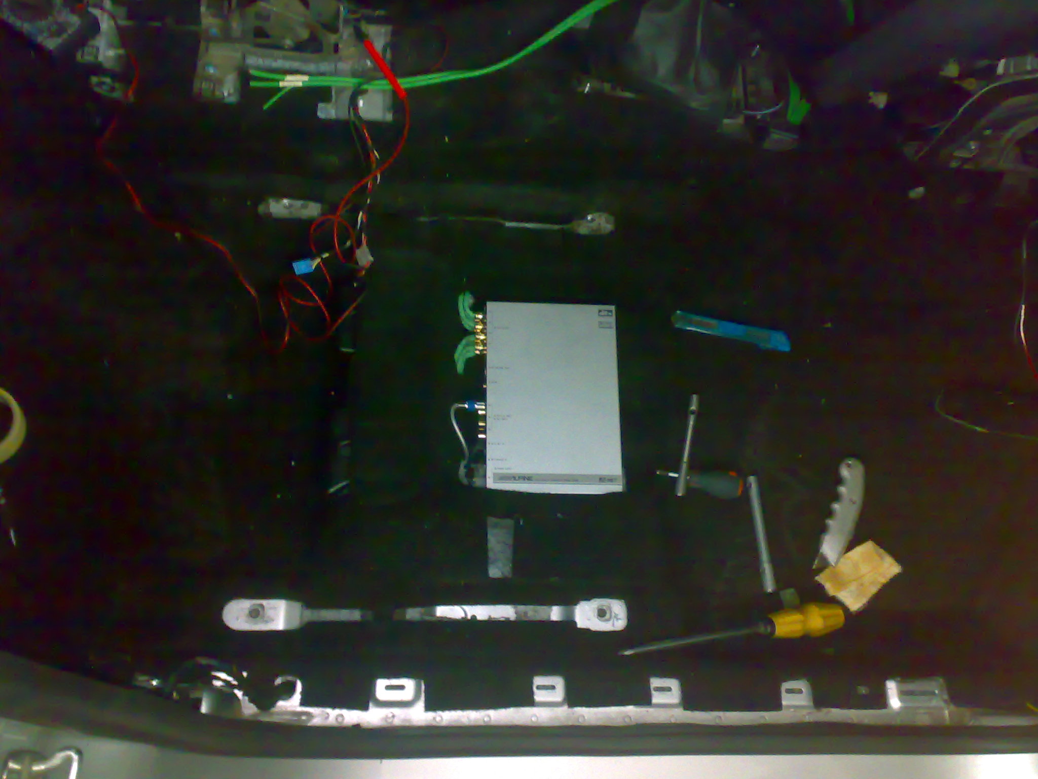

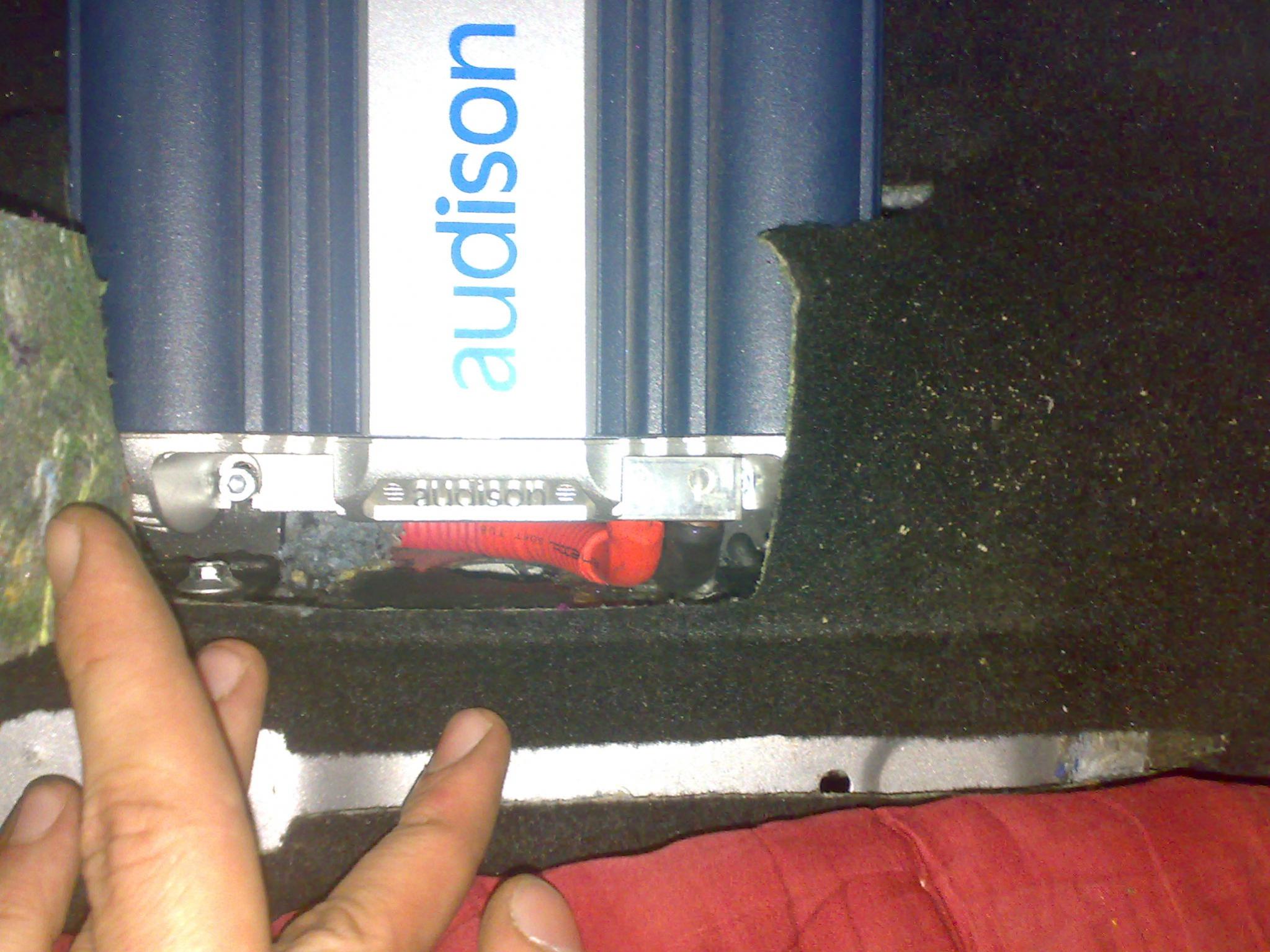

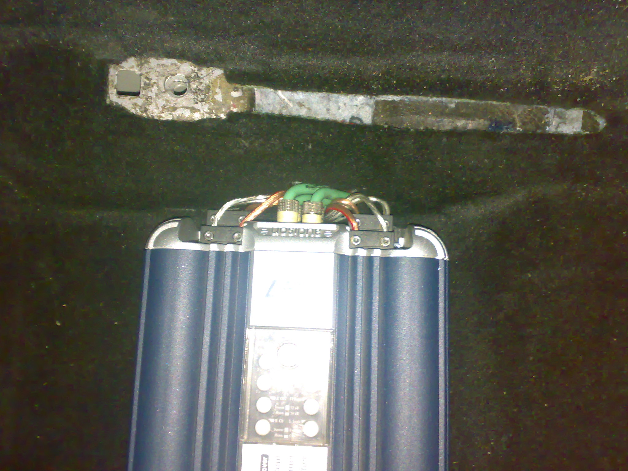

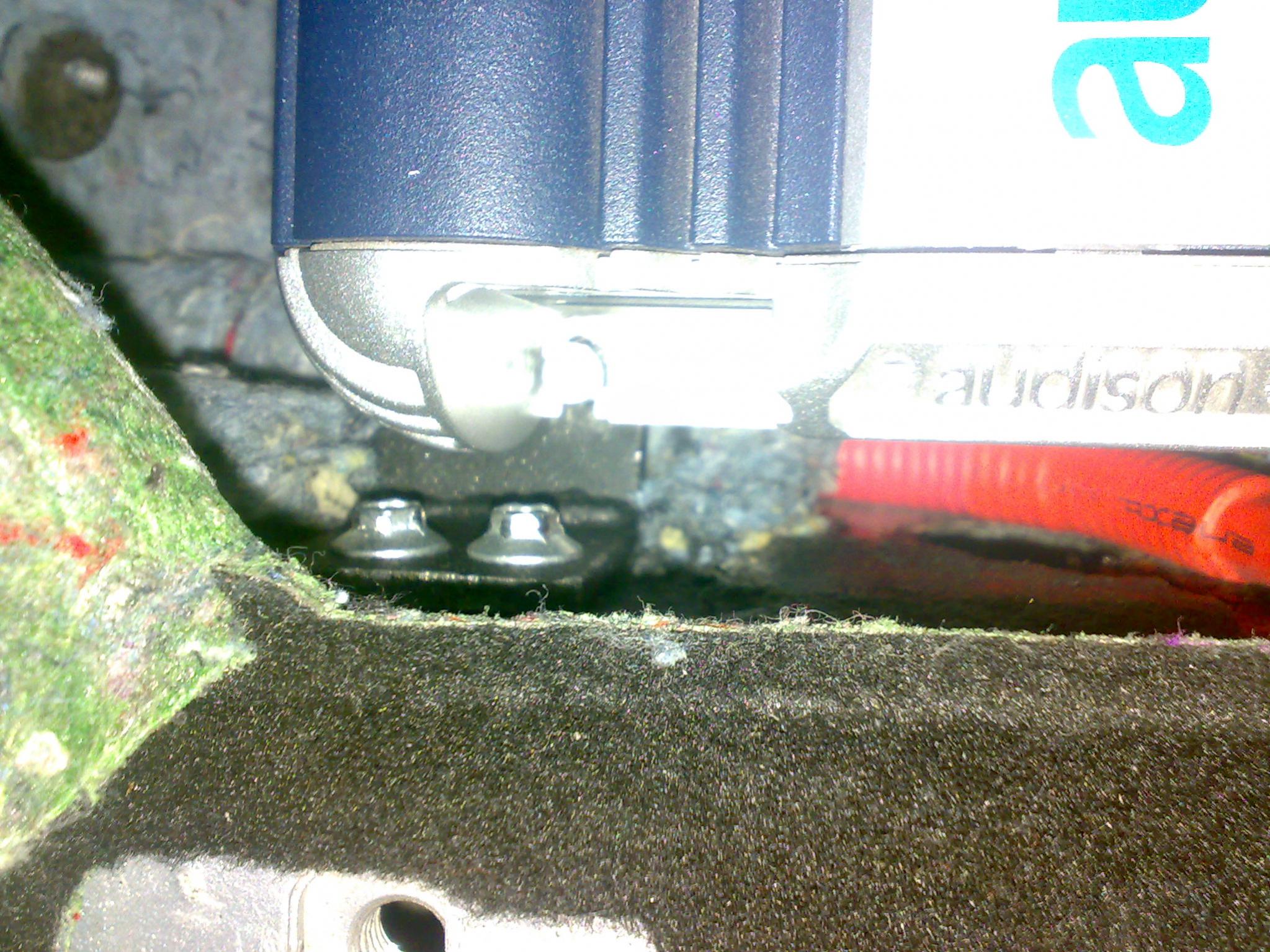

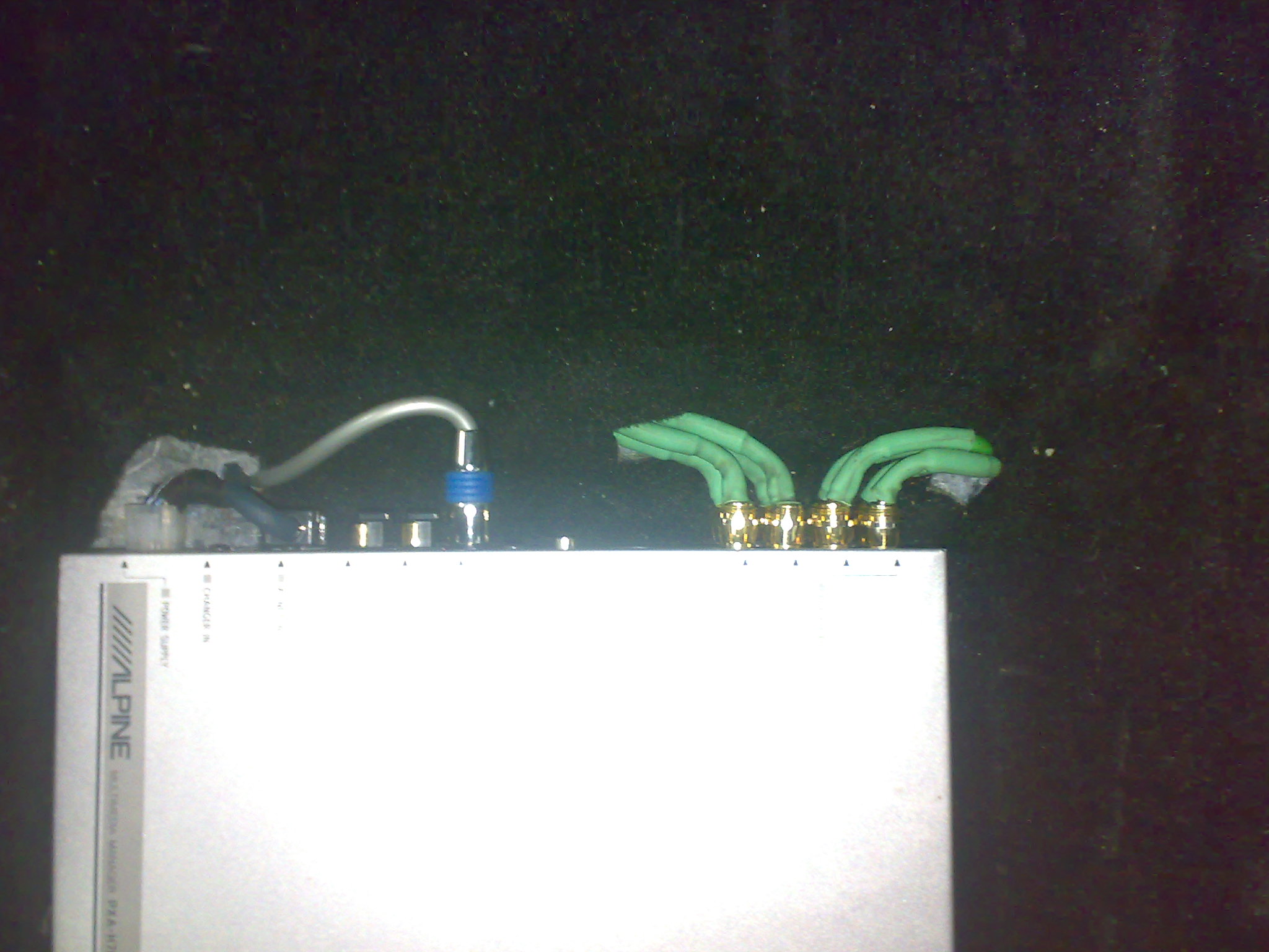

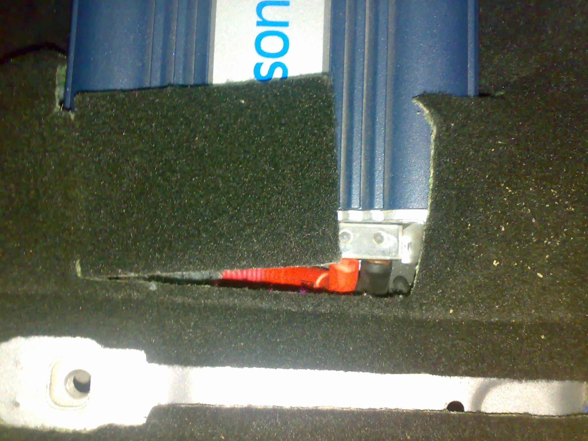

Вот заисталил усилок и проц под передние сиденья .

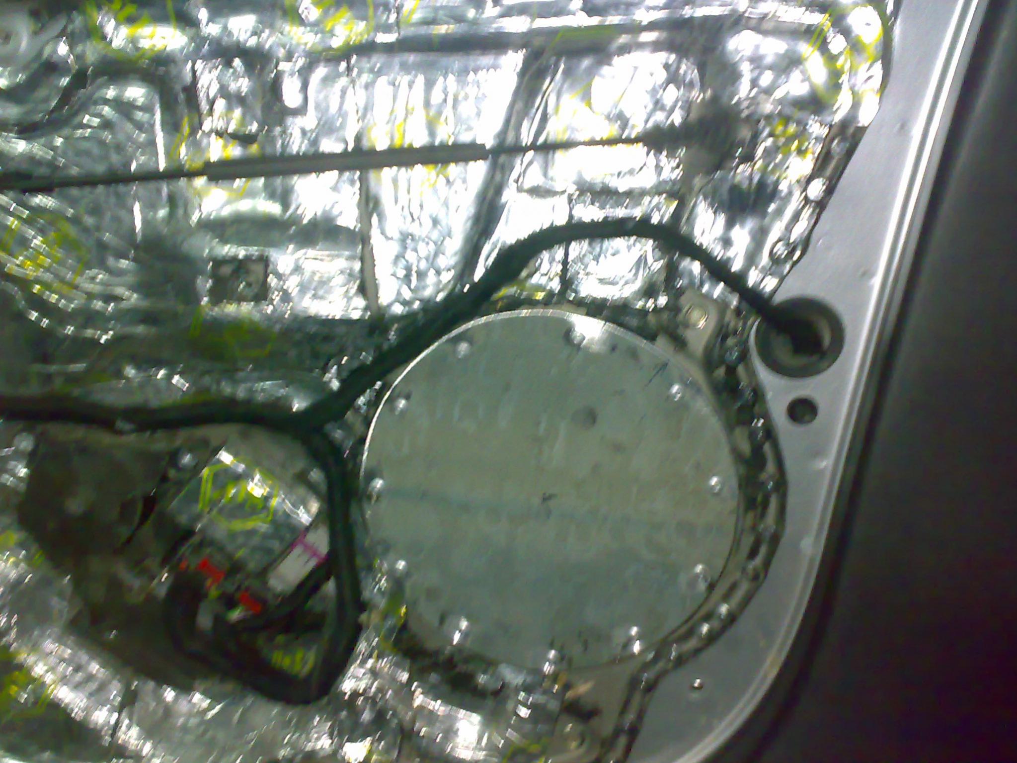

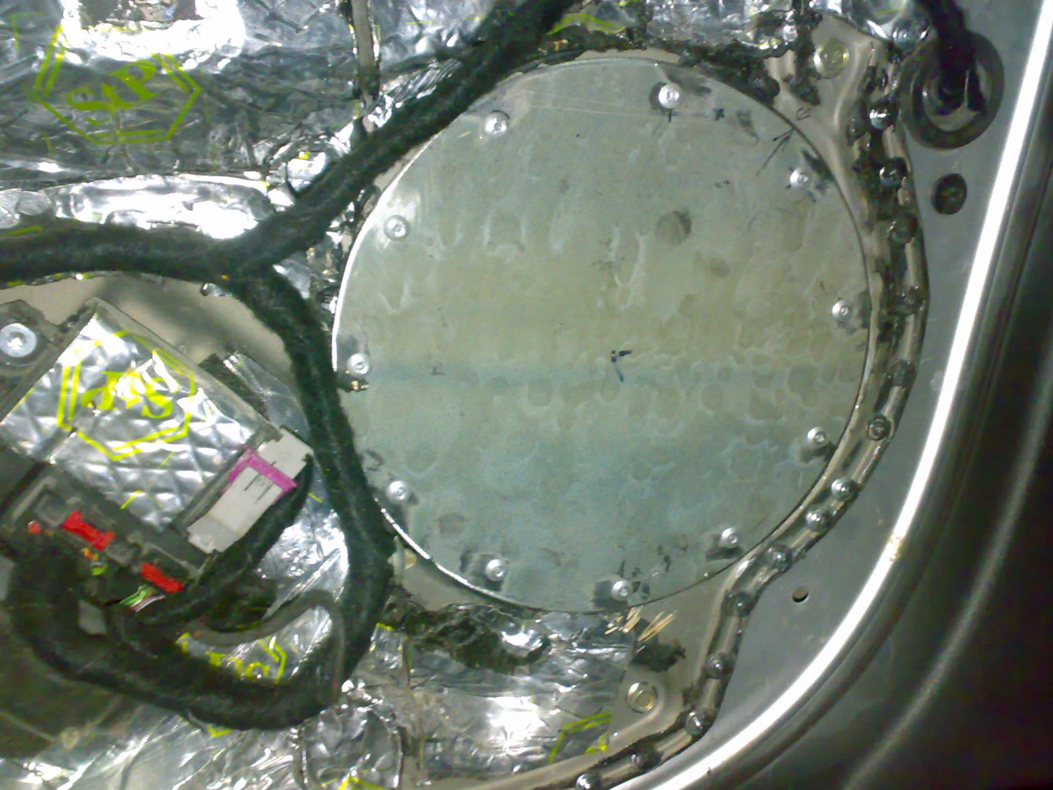

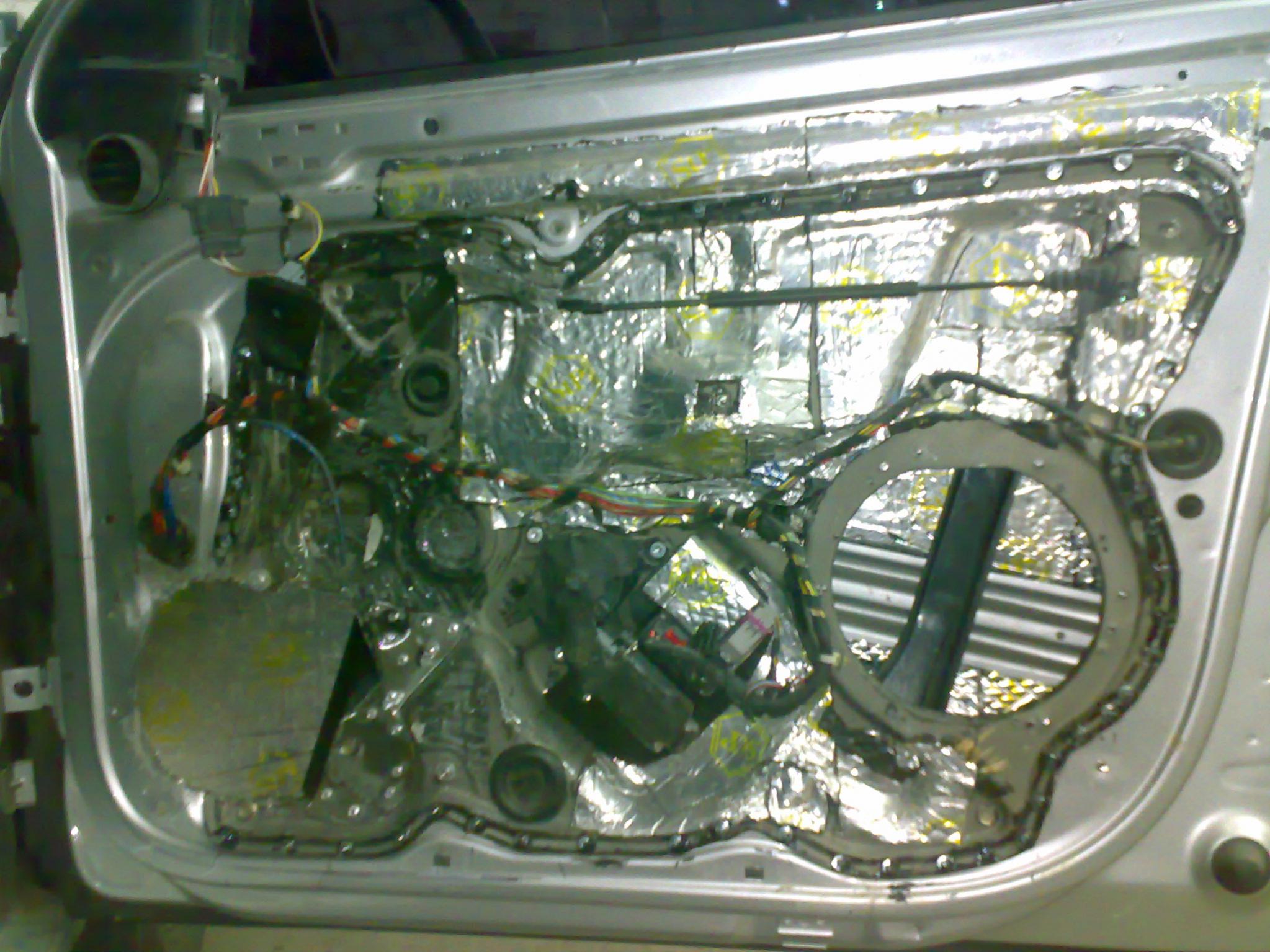

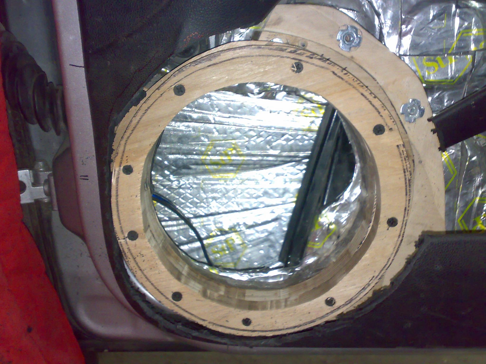

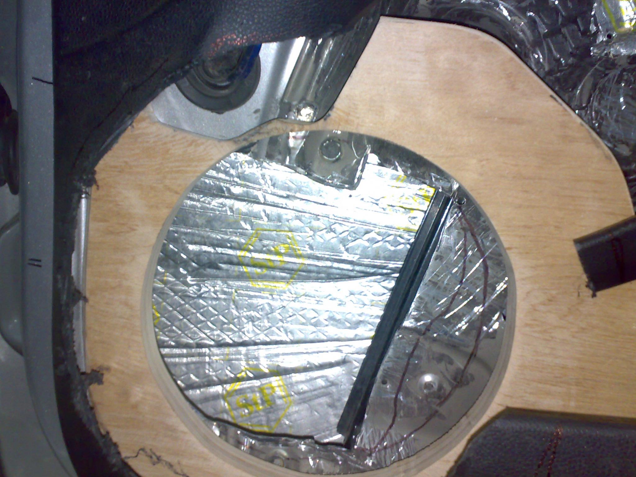

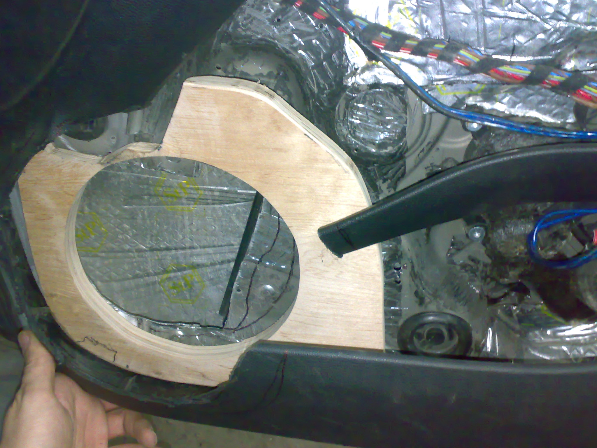

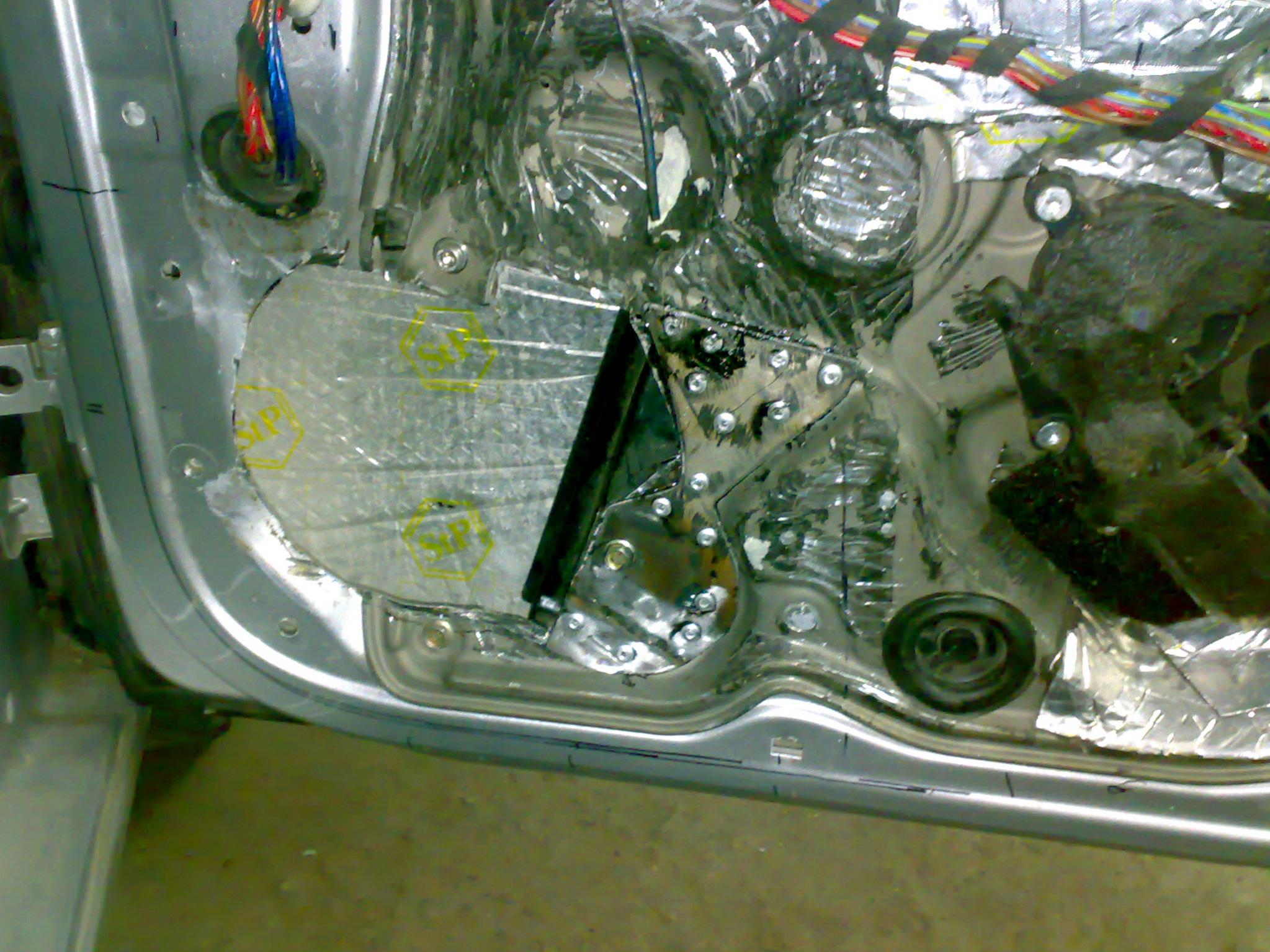

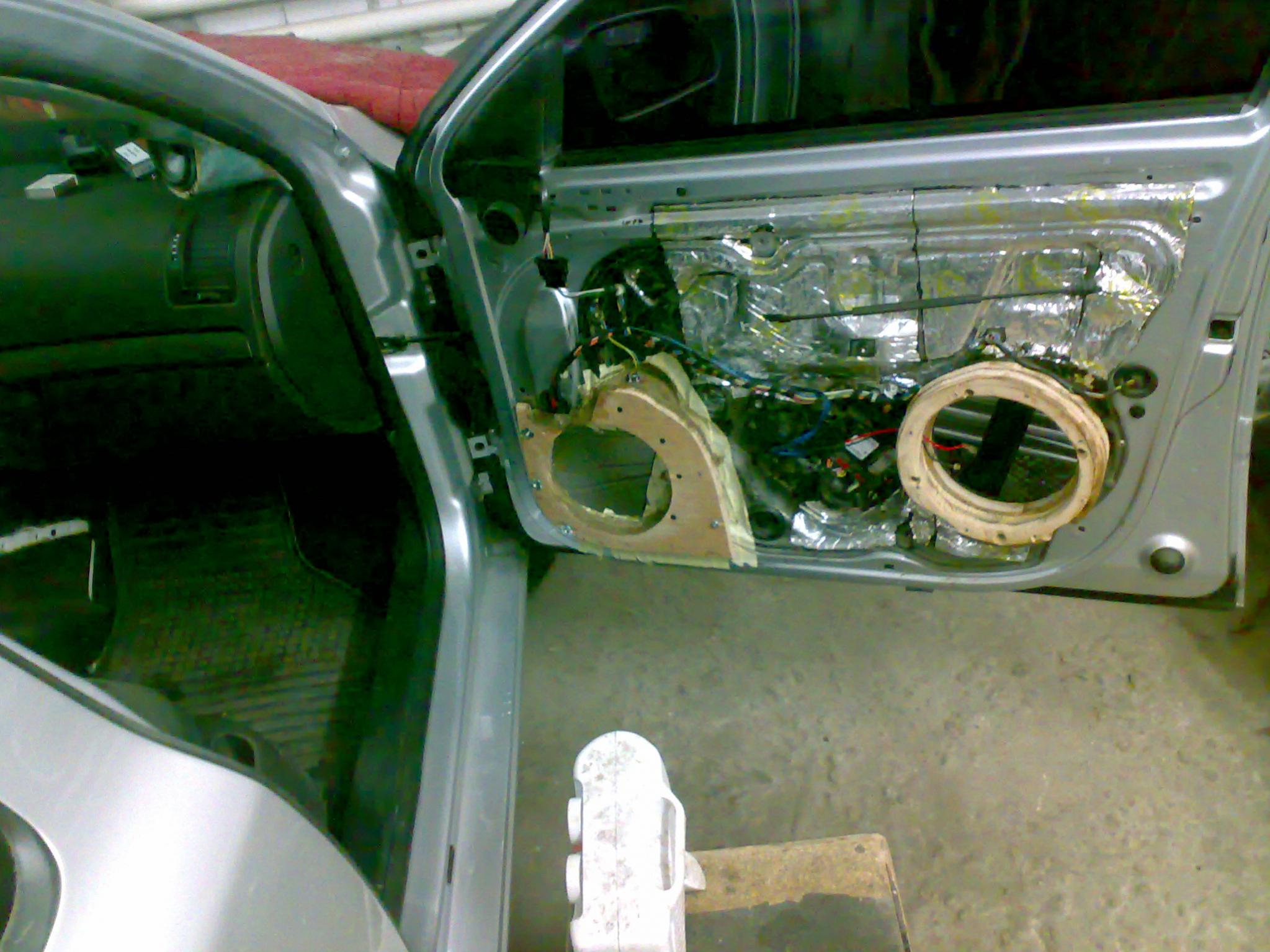

Свежие фотки с места событий . Воюем с дверью и мидбасом .

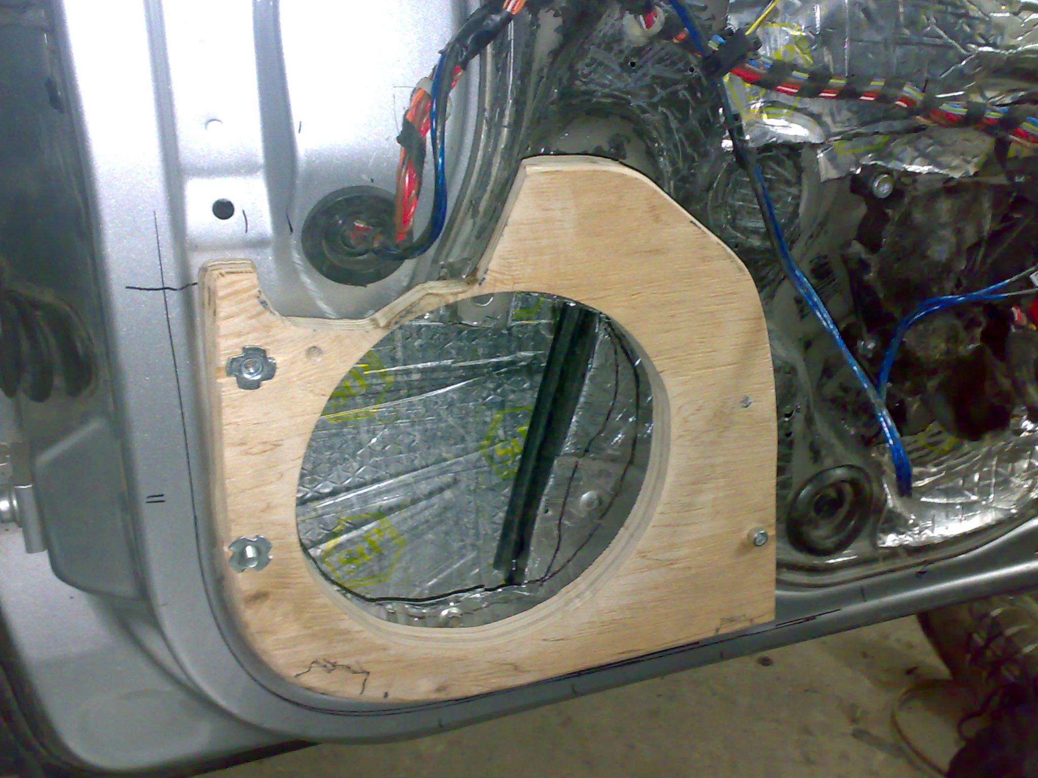

Решил ставить восьмидюймовки на дверь . Ящик по фоткам выше получается громоздкий и выбивается из дизайна . Да и с трудом найти динамосы в двадцатом размере с неглубокой посадкой и умением работать на малый объем .
Штатное отверстие буду глушить металической пластиной .

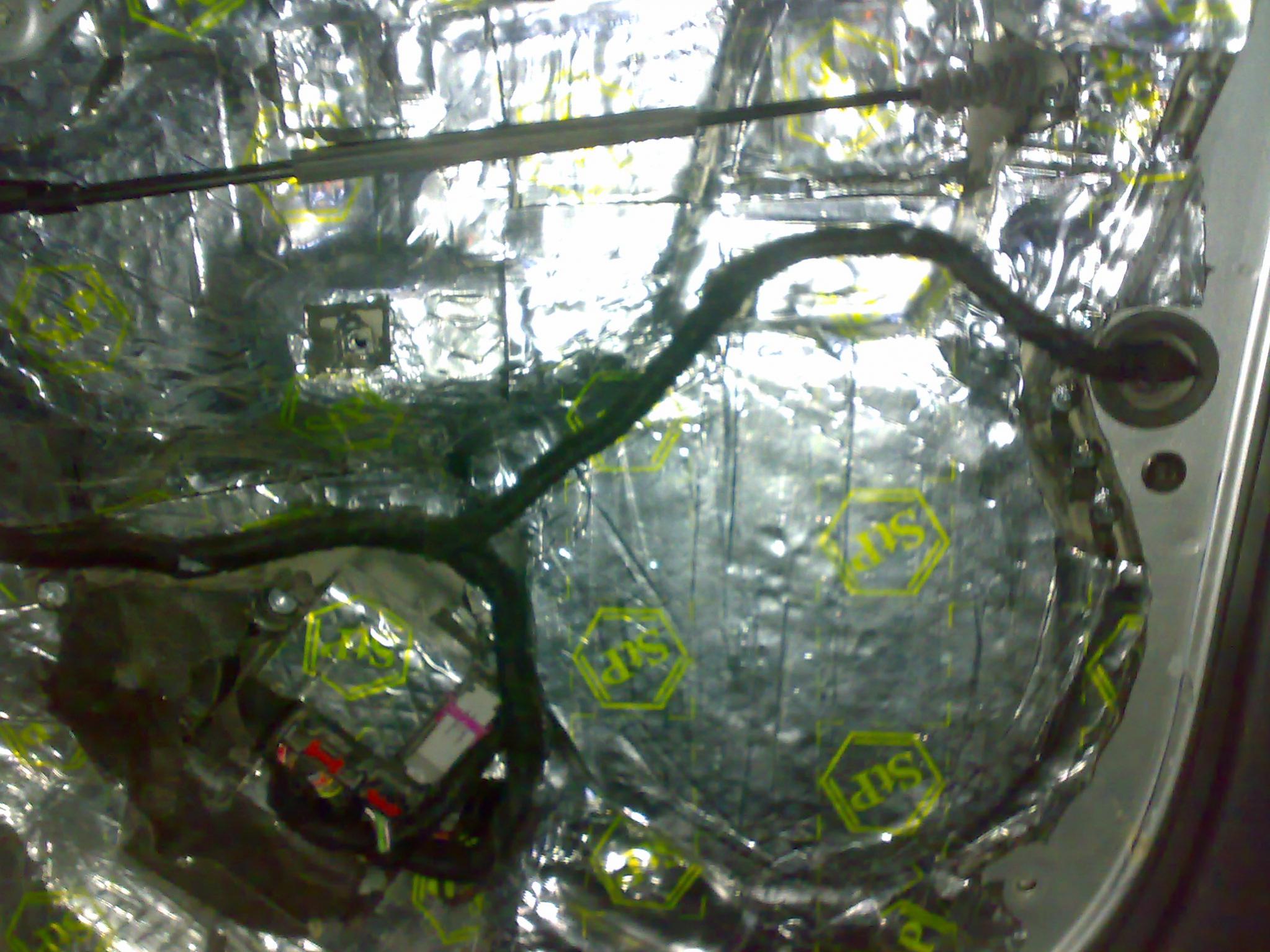

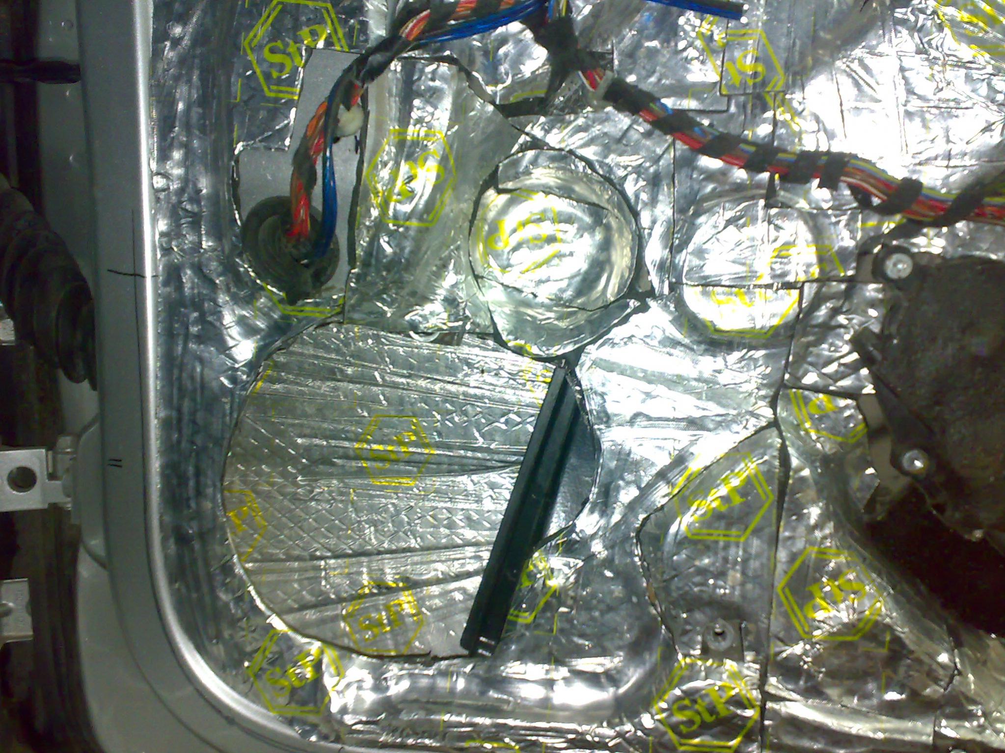

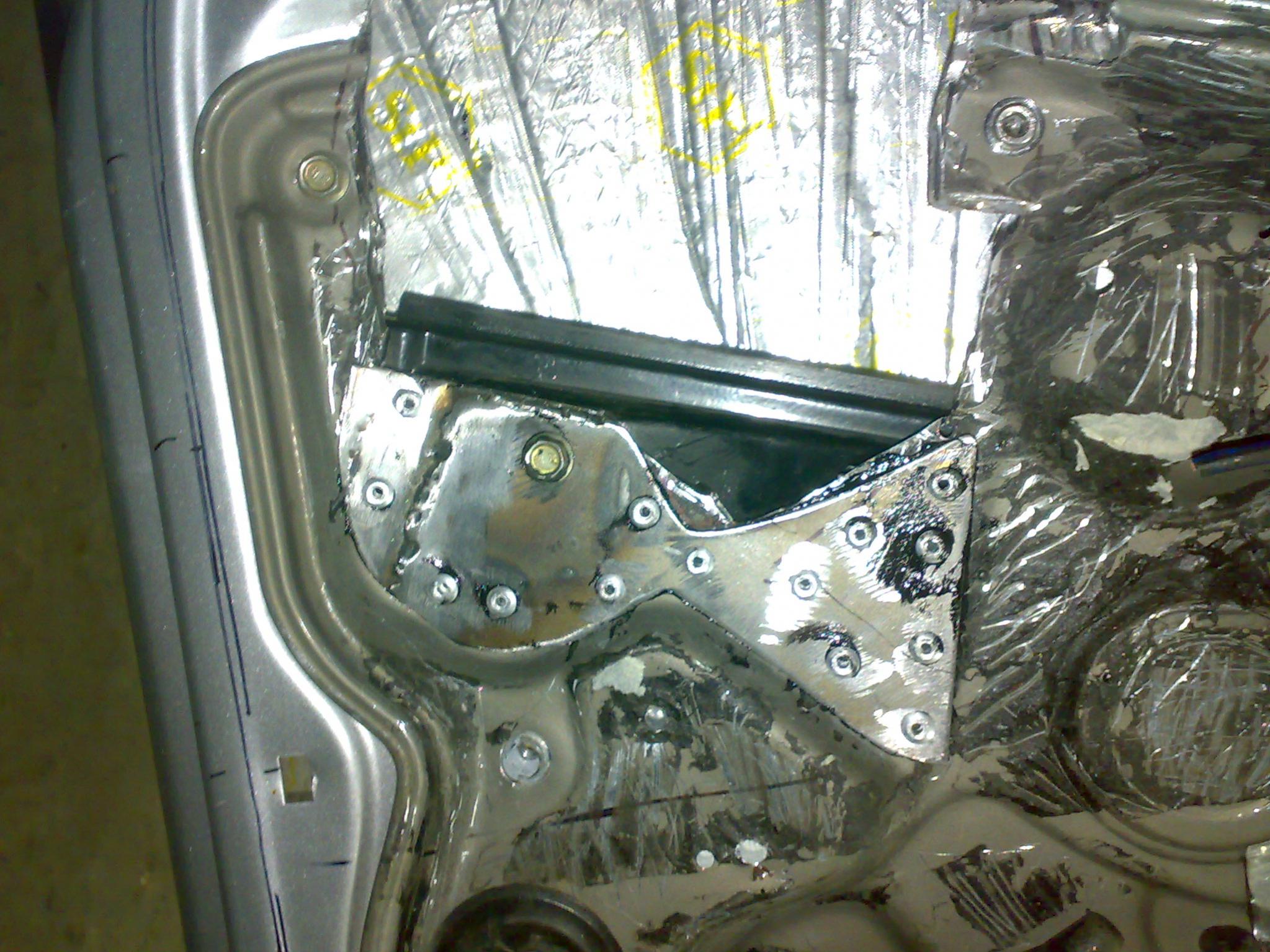

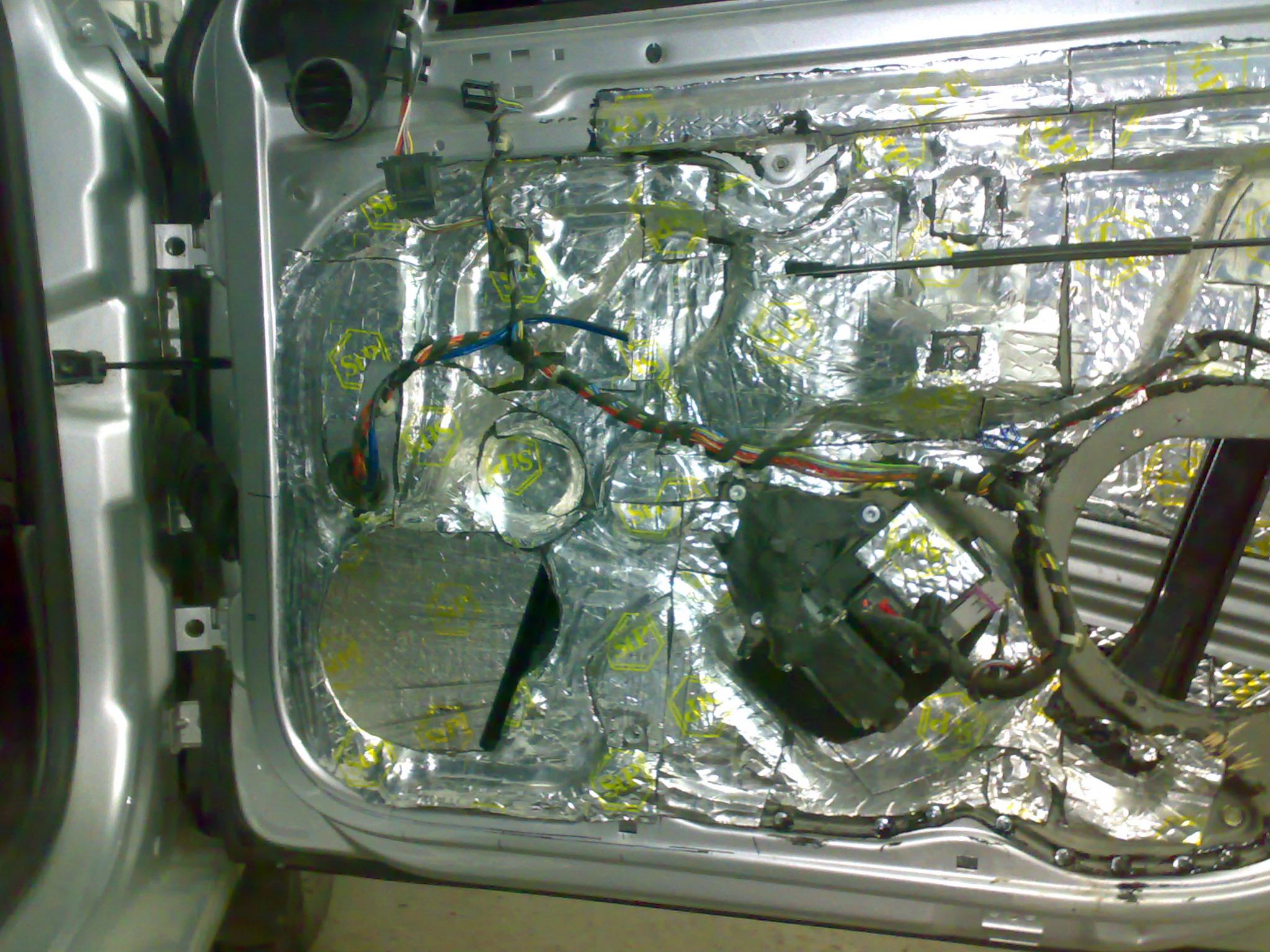

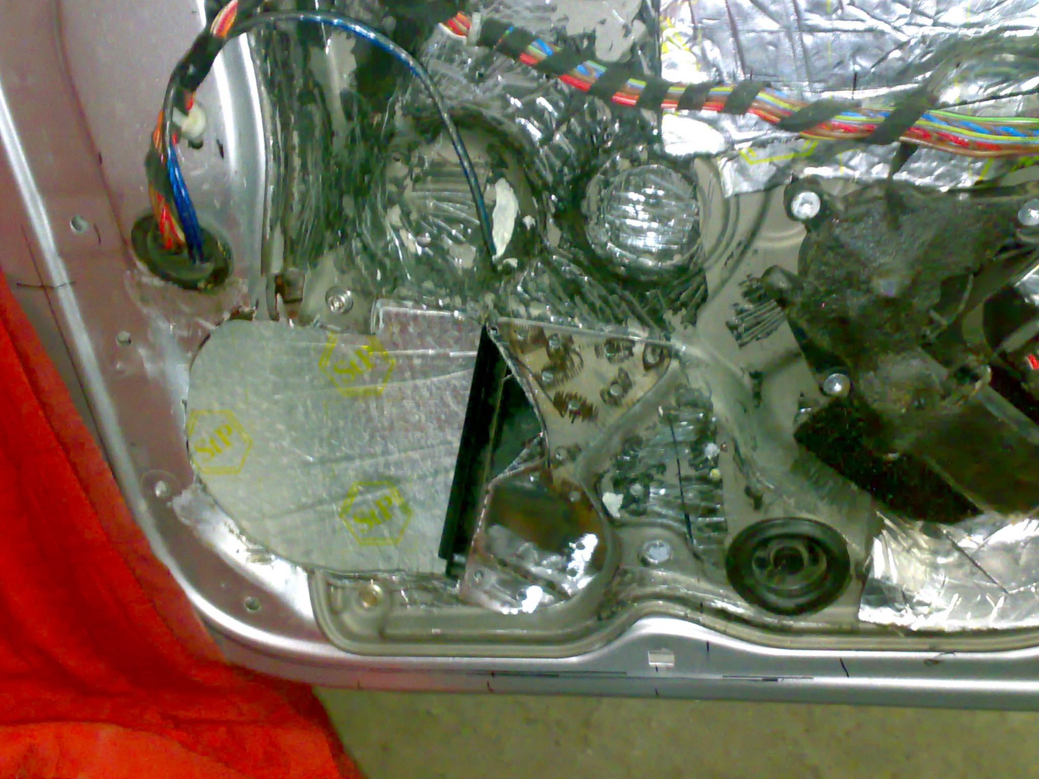

Усилил точку крепления стеклоподъемника , там где вырезал метал . Всю внутренюю филенку посадил на саморезы по периметру , стало жесче и глуше . Соморезы вкручивал на стекольный герметик , чтоб и мыслей у них небыло раскрутиться самопроизвольно . Поверху все это дело закатал СТП голд в один слой . На днях зуглушу штатной отверстие и послущаю если будут вибрации на внутреней филенке , то будем принимать меры . Кстати сравнивал работу динамоса в штатном месте и в новом , за счет того что в новом месте подик крепиться к более жестким частям двери , в общем и на филенке меньше вибраций стало по сравнегнию с штатным местом .

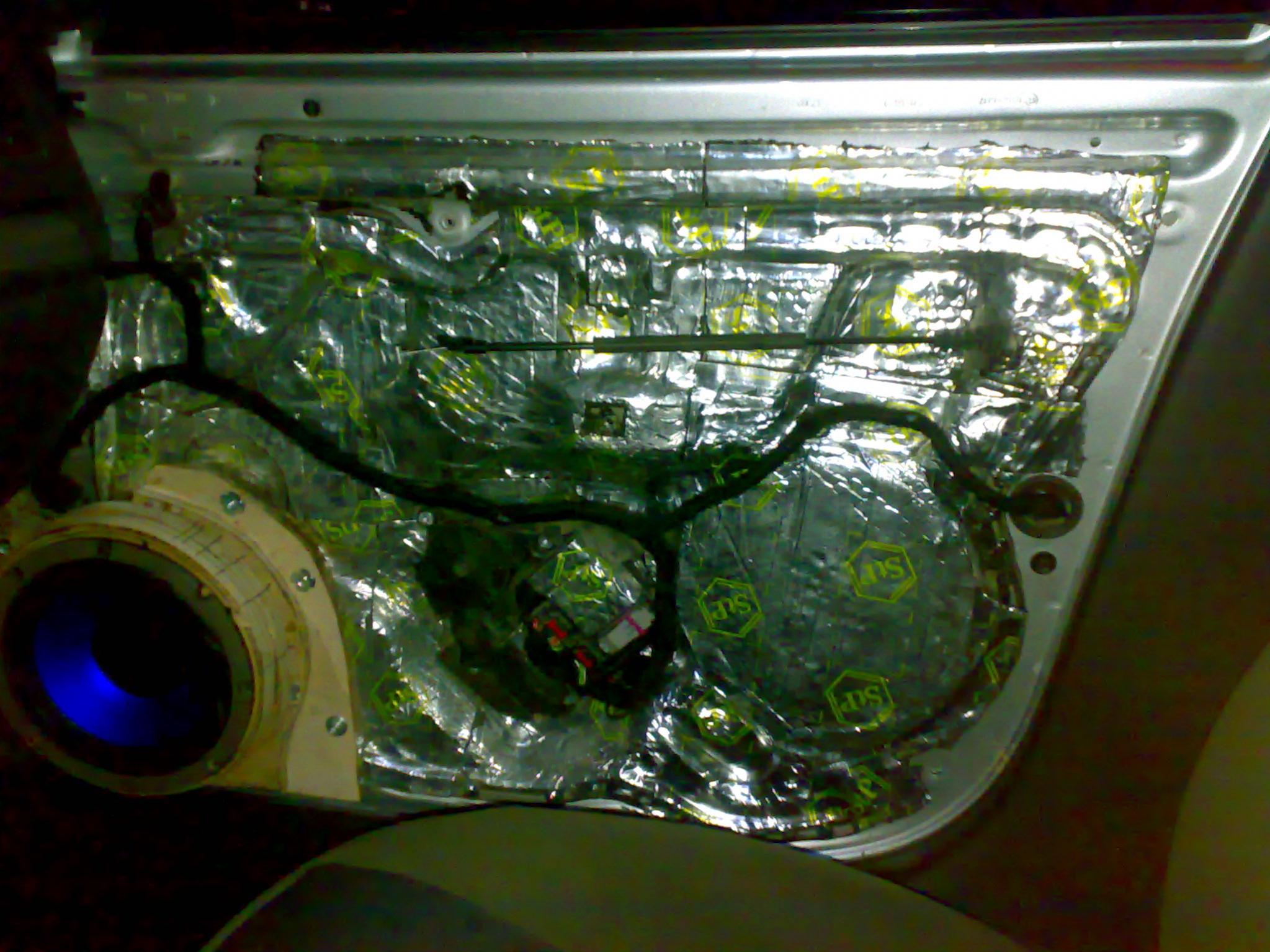

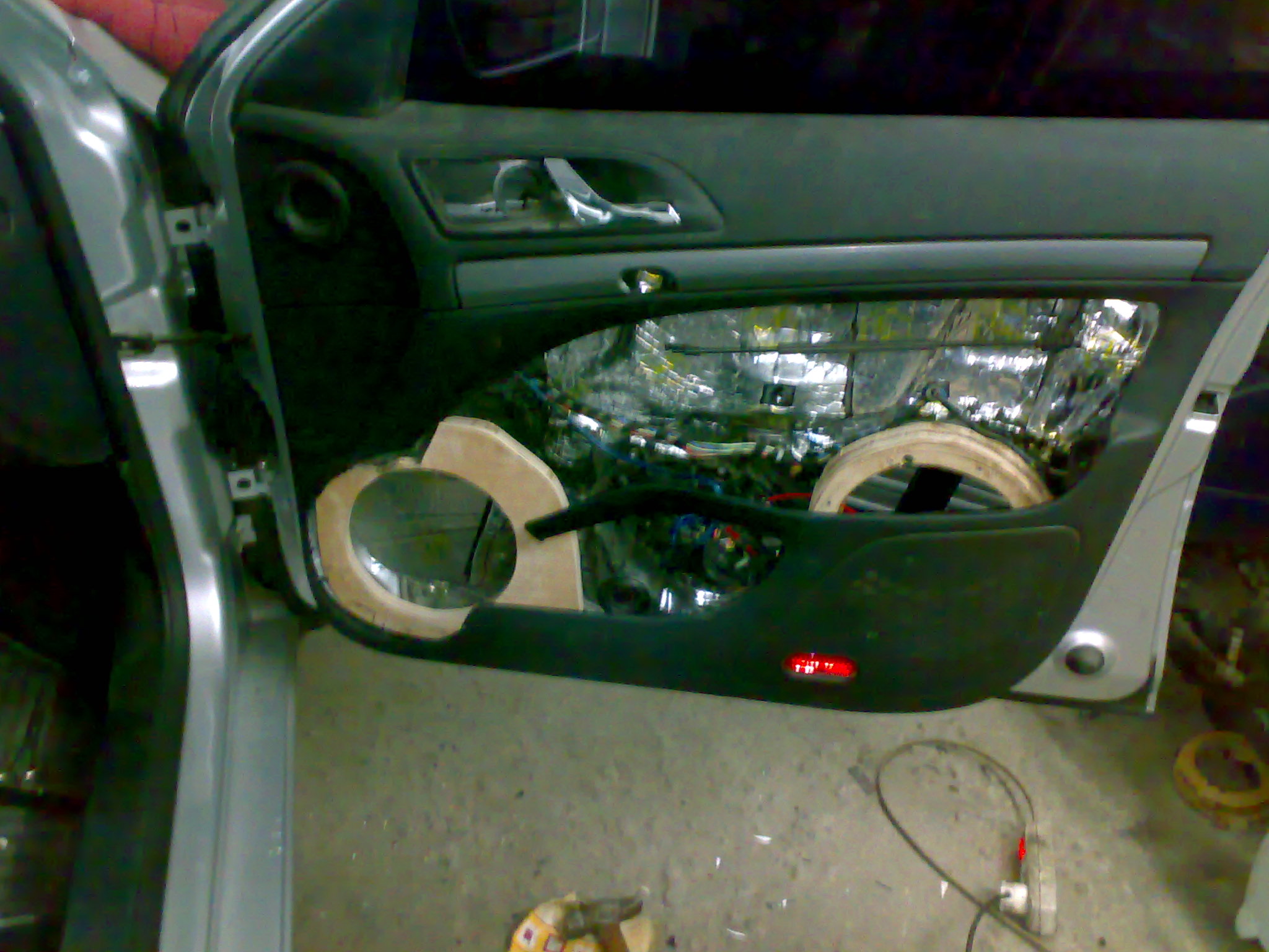

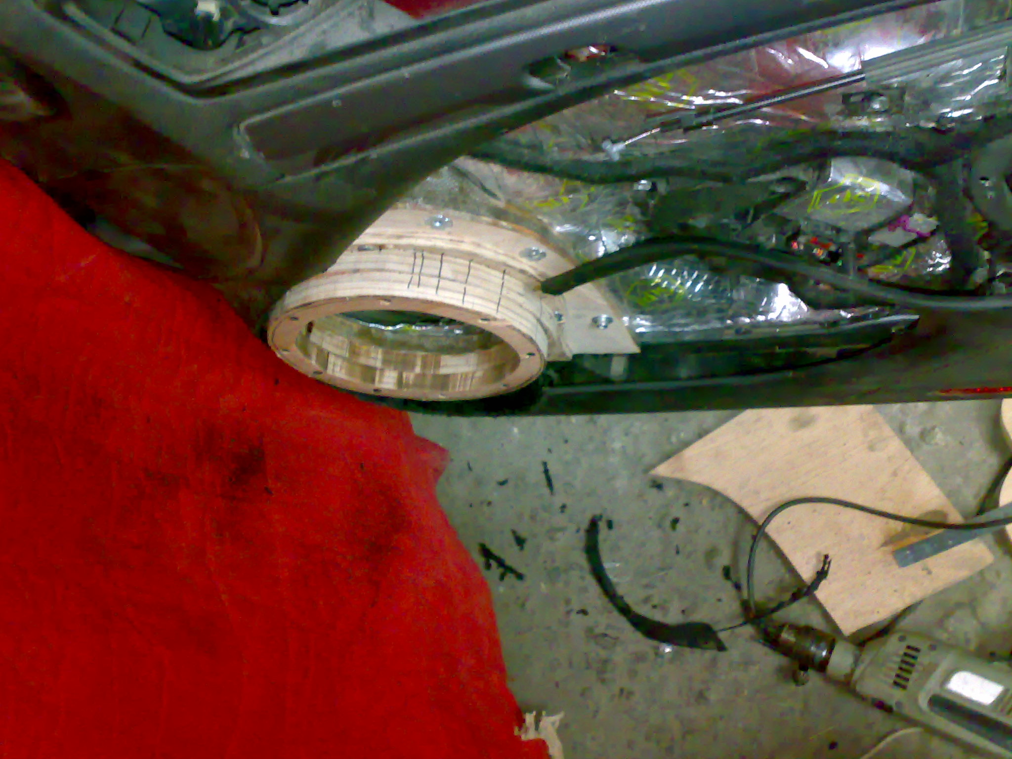

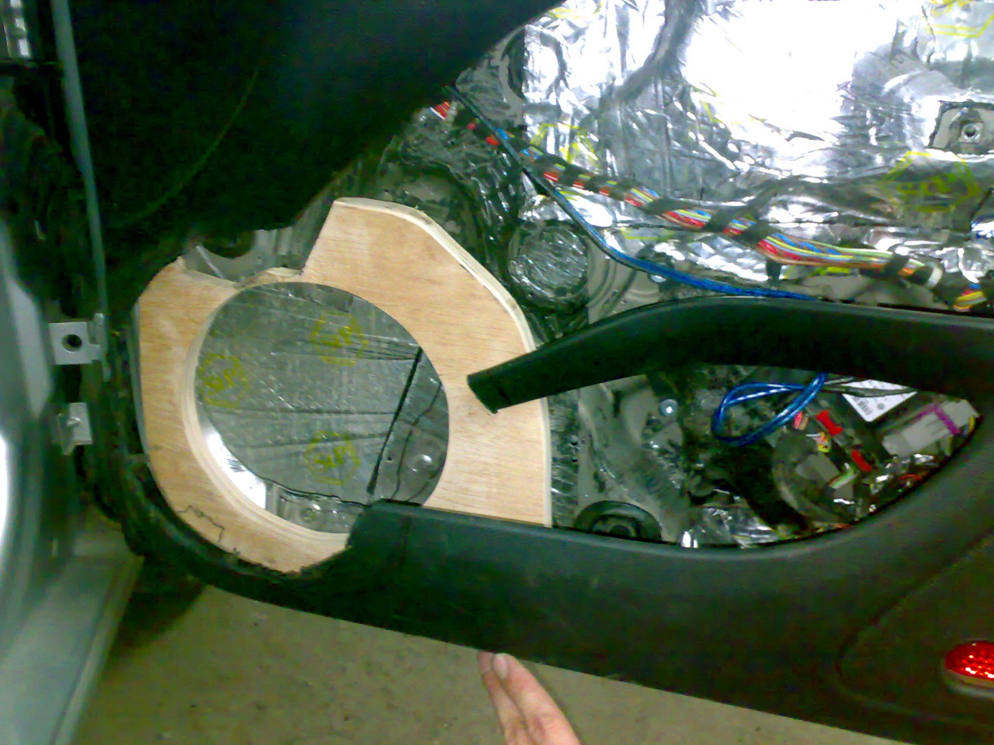

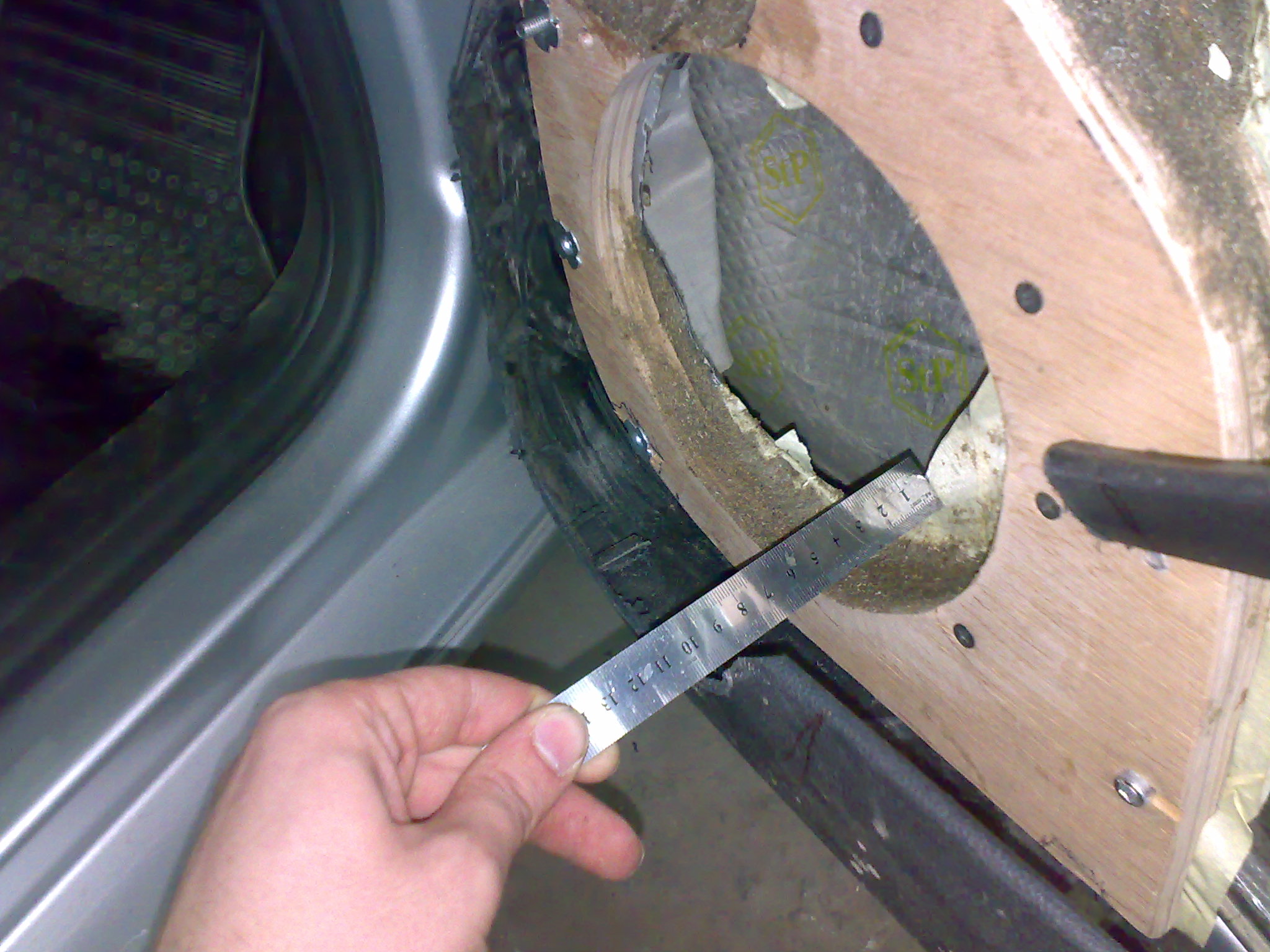

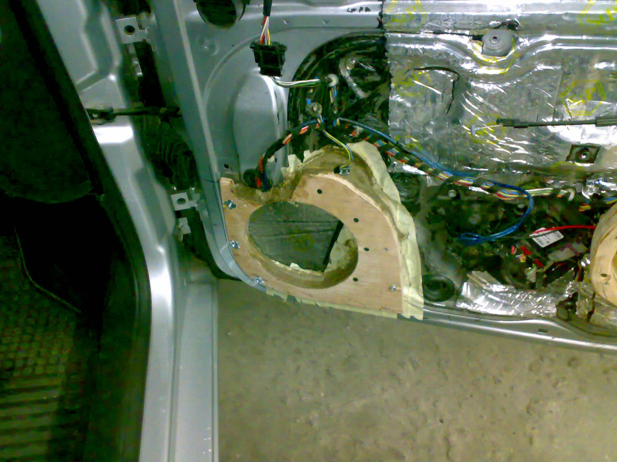

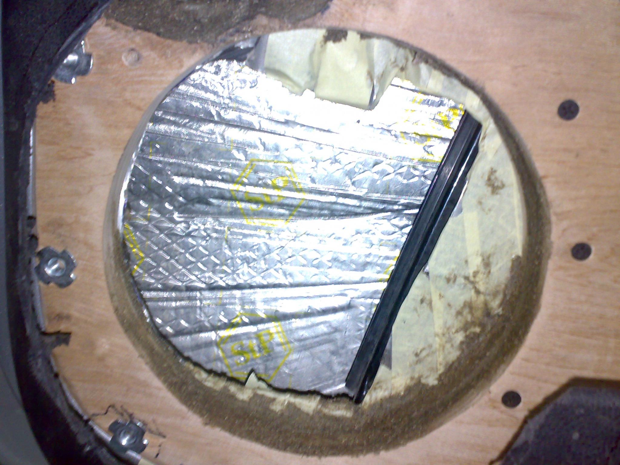

Когда готовил дверь тоже голову ломал над распорками и прочим фанатизмом , попробывал одну дверь сделать как описал выше , поставил мидбас оксиджен2 и прогонял на разных частотах и на музыке , то что получилось меня устроило , для себя не увидел смысла всех этих наворотов . Эфект может и будет , но для меня он не сопоставим с тем что увеличится вес двери и могут всплыть еще всякие негативные моменты .
Из вибраций , самые сильные ощущаются на внешней стороне филенки , чуть ниже трубы безопасности , там участок 20 на 30 см . И то их глазом не видно , а чуствуется рукой на частотах 50-60 Гц . Прекрасно понимаю что укрепление наружной филенки потянет вибрации на внутренюю , пусть лучше наружка немного вибрирует , чем будет внутреняя издавать кол****ия в одной плоскости с дином . Мне кажется что при правельном подборе мидбаса , особой роли это не сыграет . 100% жесткость это тоже не всегда хорошо .

Сообщение от halfpipe Посмотреть сообщение
Вот тут я не соглашусь. Если будет вибрация панелей, а она будет, то возникнет потеря давления в низкочастотном диапазоне. Ты будешь слушать не бас, а вибрацию панелей. Даже когда в дверь ставишь 6,5 мидбас не важно в каком оформлении дверь надо тщательно шумоизолировать. Я когда ставил мидбас долго не мог выбрать либо 8,0 дюймов free air в дверь, либо 6,5 в ЗЯ. Выбрал последнее. Незря господин Лысенко так основательно готовит двери. Результат есть ощущение, что даже саб не нужен. Незря говорят 80% - это результат инсталяции акустики, остальное это тех.характеристики, конструкция. Осмелюсь посоветовать три 8,0 дюймовых мидбаса: DLS IR8, Focal IS200 и German Maestro SW 8009.
Про какие панели имеется ввиду , карта двери или наружная и внутрення филенка ? Если вы про филенки , то повторясь , были прогоны на разных частотах и музыке , мощным в меру длинноходным динамиком , так вот вибрации чуствовались ТОЛЬКО рукой , ни глазом не на слух вибрации не давали о себе знать ! Потери всеравно будут дверь это не ЗЯ ниразу , как не укрепляй филенки , хоть сделай их каменные , проход воздуха через стекло будет давать потери . Давайте не будем гадать что я буду слушать , я вам и так скажу никаких вибраций не слышно , проверенно !

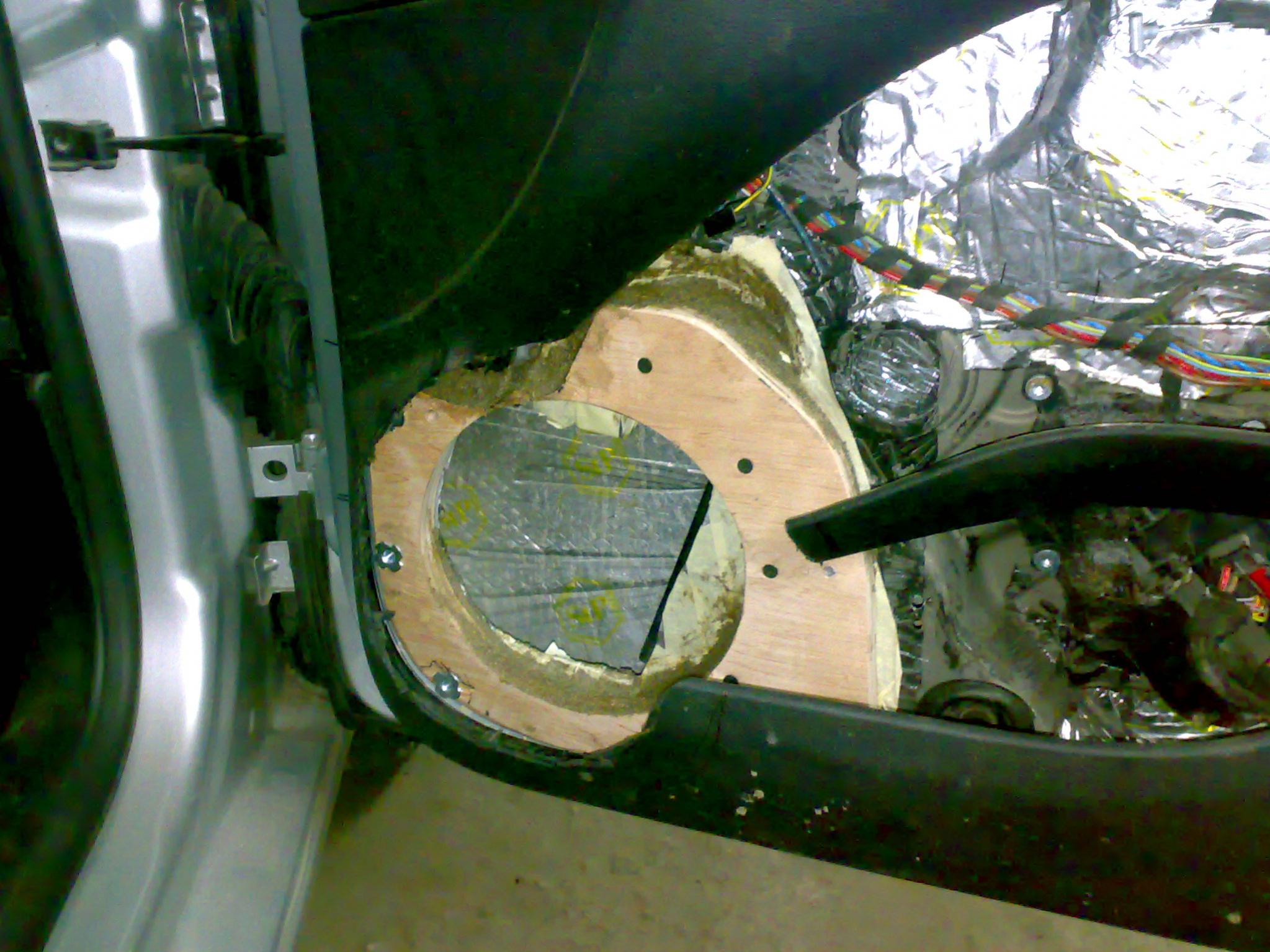

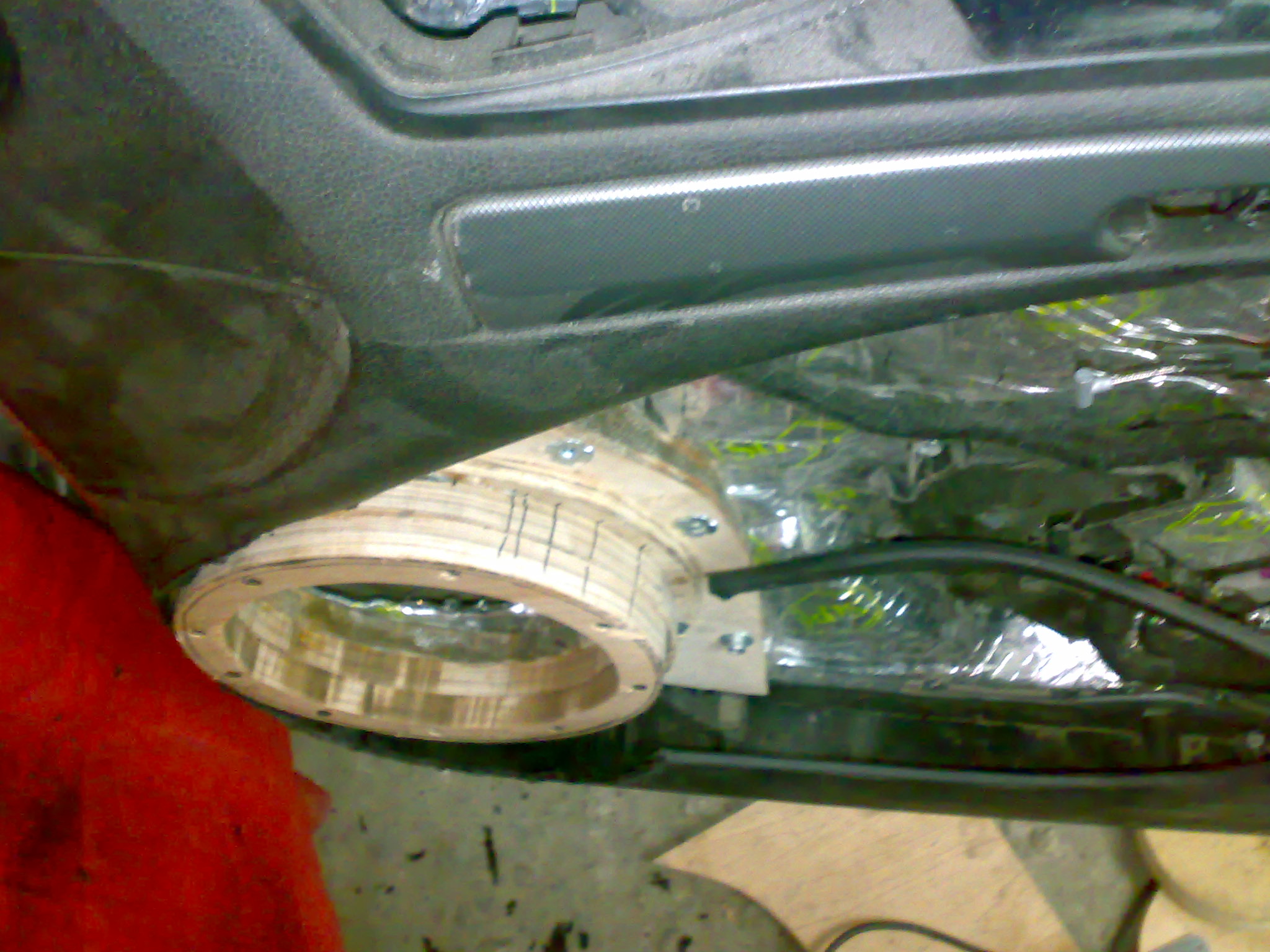

Вот вы говорите что ставили мидбас 8,0 дюймов free air в дверь , интересно на штатное место наверно да ?
Из своего опыта скажу , ставил эти же миды которые щас стоят , в штатное место через набор проставочных колец , так центр внутреней филенки гулял как проститутка это было видно при наваливании мощи даже не вооруженным глазом . И миды приходилось резать в штатном месте на 80 Гц иначе вибрации были не выносимы .
С переносом вся картина поменялась во первых мид стал жестче стоять относительно двери , во вторых прошивание внутреней филенки по периметру тоже улучшело картину в разы .
По динам которые вы предлагаете для рассмотрения , последние два думаю не стоят внимания они не далеко ушли от штатного мидбаса , а вот на Иридиум давно засматривался . Встречал отзывы по форумах что частенько отрывается катушка от дифузора , люди их чем то пропитывают и укрепляют . Отдать пятихатку зелени и еще заниматься каким то тюнингом , чтоб этот мид не развалился , так пускай Шведы оставят их себе . Уж лучше на пятихатку прикупить пару альфардов 804 по стописят рублей ради рамы и магнита и сделать новый дифузор и подвес , конкретно под мои двери .

Проклей карту "со внутрей" войлоком И утяжели пластик виброй
Готовы не совсем если под 172 динаудио , то есть у меня чуйка что придется их объемом поджимать .
Там не столько утяжелять надо , сколько снять с них вибрацию , можно еще попробовать повторить формы карты стеклопластиком и потом приклеить эти формы на герметик к карте . Плюс ко всему планирую по периметру посадки карты на дверь прикрепить уголки и прикручивать карту с торца с небольшим натягом . Типа как крепится карта в предыдущем кузове октавия-тур .
