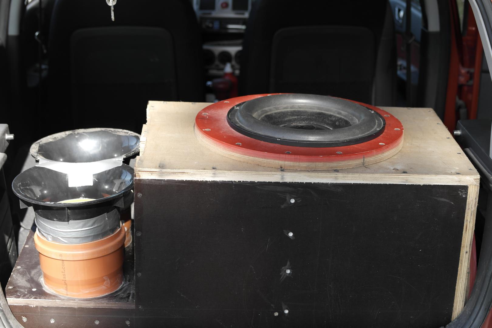

Съездил в Калуш на МСФ. Короб 2*12 и ф250. Рез на Ханнибал1500 147,7дб. Рассчитывал на бОльшее.
Пока народ в Полтаве на ЕММА решил проверить этот короб в тех же условиях, что и предыдущие.
Итоги кратко:
Рабочая частота получилась 56гц .
360вт- 143,1дб
573вт - 145,3дб
922вт - 146,8дб
1477вт - 148,9дб
1864вт - 149,2дб.
Интересно, что саб ВМ был подключен одной катушкой 0.7, а импеданс показал 1.44, в то время, как DD подключен двумя впараллель, 2*1.0= 0.5, а импеданс был 1.87. Общий импеданс 0.82.

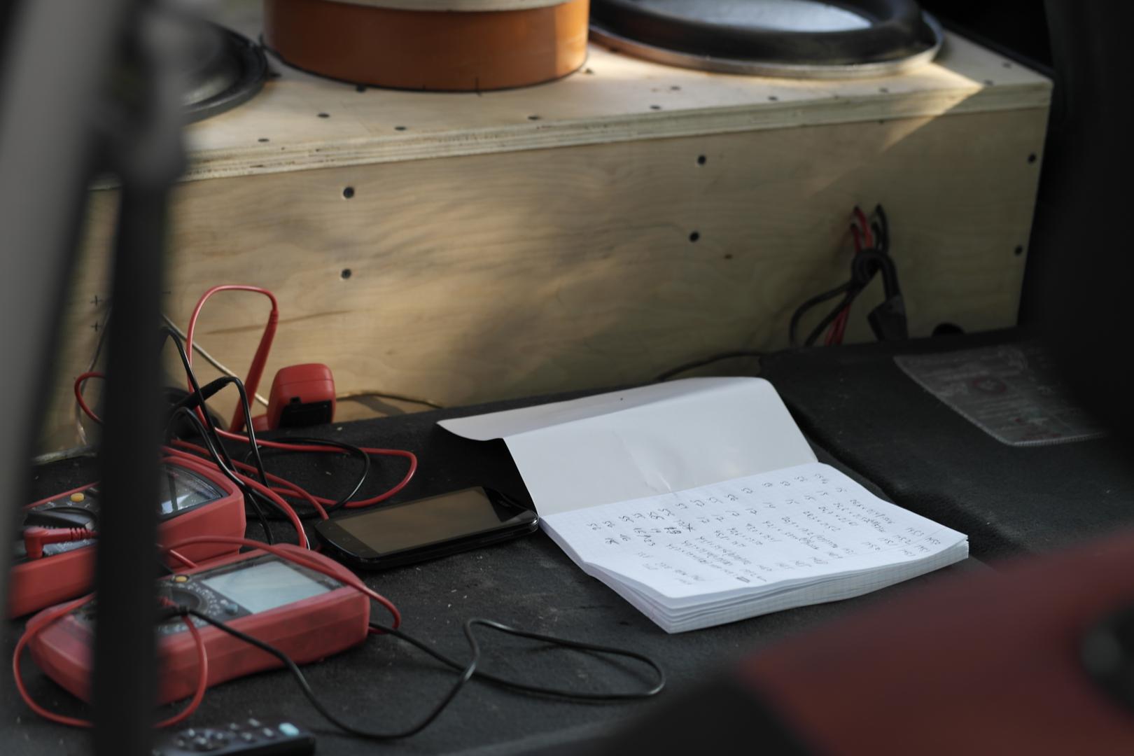

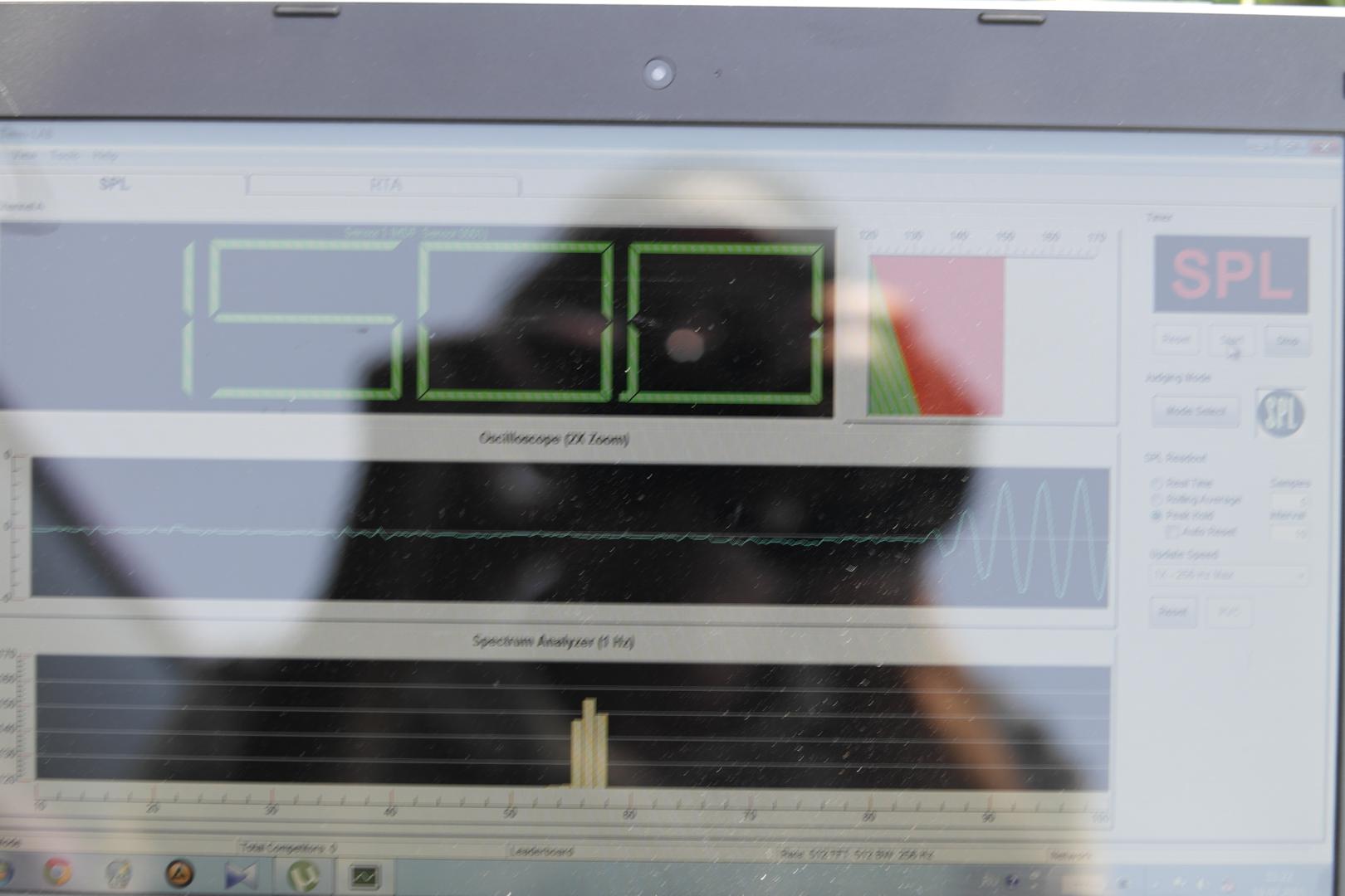

Табличка с вчерашних замеров мне не понравилась также, как и результат в Калуше на МСФ. Решил копать.
Начал с того, что вытащил докатку, что была за передним сидением.
И ого! Если вчера было 148,9 с 1477вт, то сегодня с 1403-х - 149.0, а с 1715вт- 149,6! Стало веселее.
Дальше решил перекоммутировать Каденсе, вместо одной катушки 0.7 подключить две, но последовательно. ДД в этой схеме подключен в 0.5, Каденсе в 1.4. Прибавка 0.1 и рез уже 149.7 :-)
Следующие замеры проводились для исследования положения трубы.
Двигаю вверх на 4см. Опаньки! Есть 150.0!!! 1810вт. Импеданс 1,28.
Далее вниз 4см от среднего. На 56гц падение отдачи усилка: 149.5 на 1699ВТ. Но! На 57гц, 1840вт, - 149,9!!!

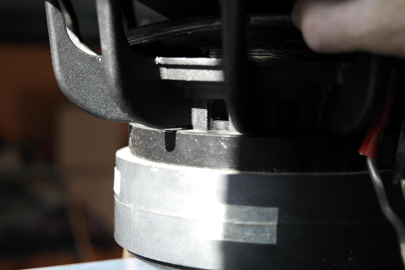

Сегодня с утреца была возможность дыркнуть в коробе V130л(!!!) трубы вверх 2*ф160.
Каденсе сдох
Оторвалась центрующая от превышения хода...28мм...в одну сторону... Многовато объема для 1*12"
ДД сюда ни-ни
Дать что ли шанс 15" СаундСтатусу перед отправкой в недорогую продажу
