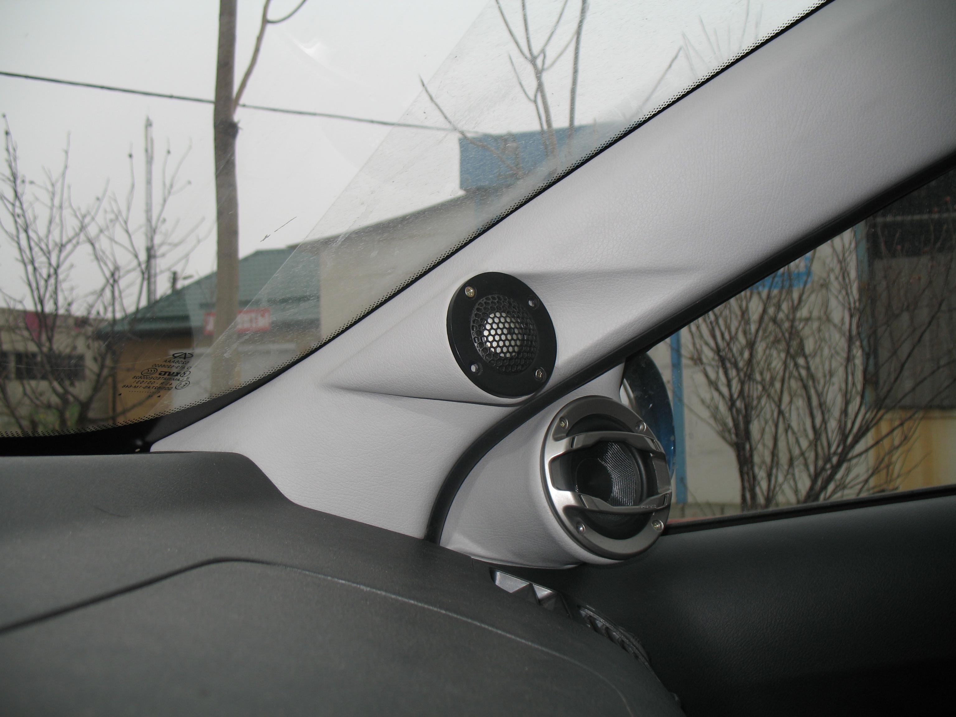

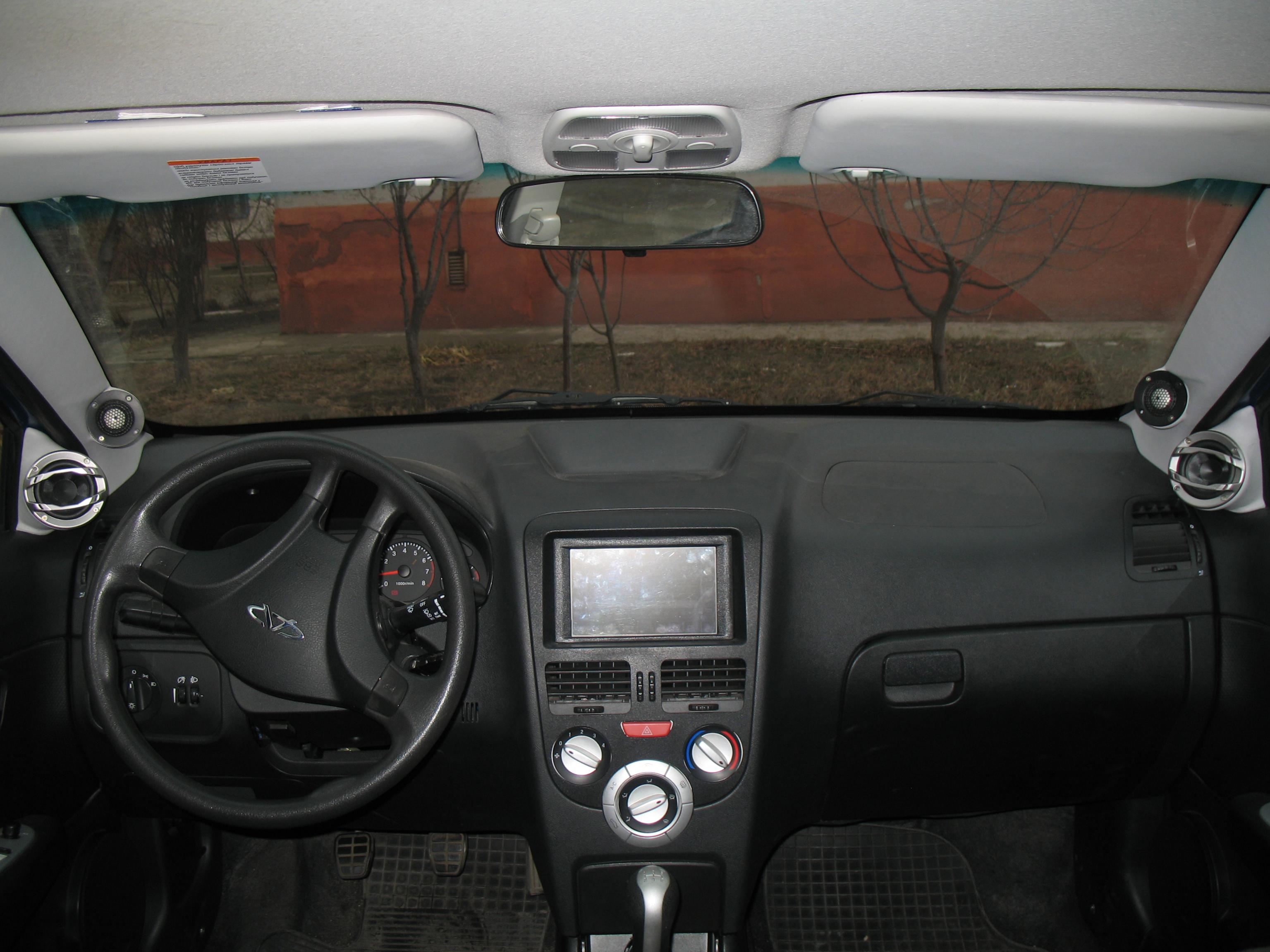

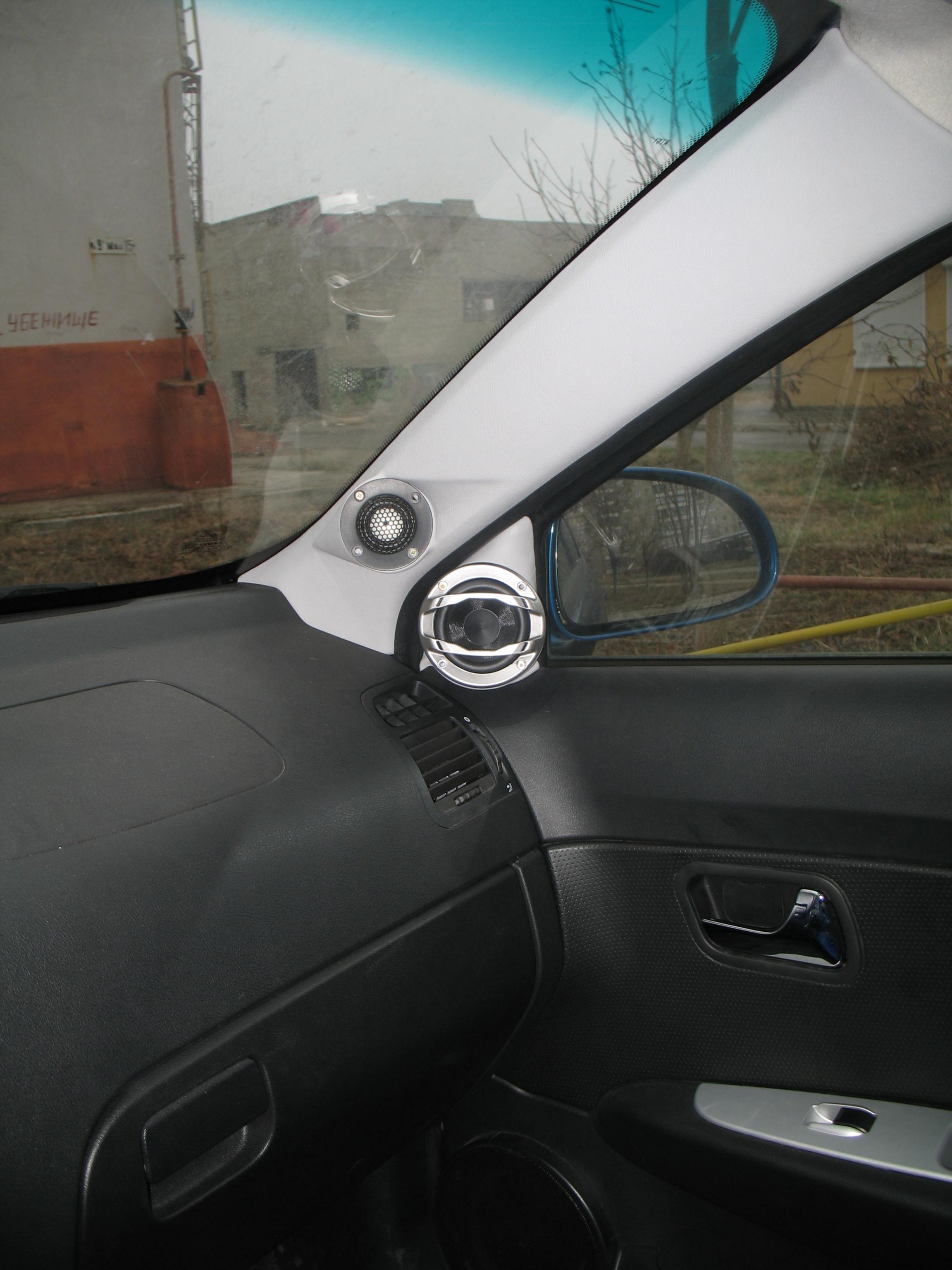

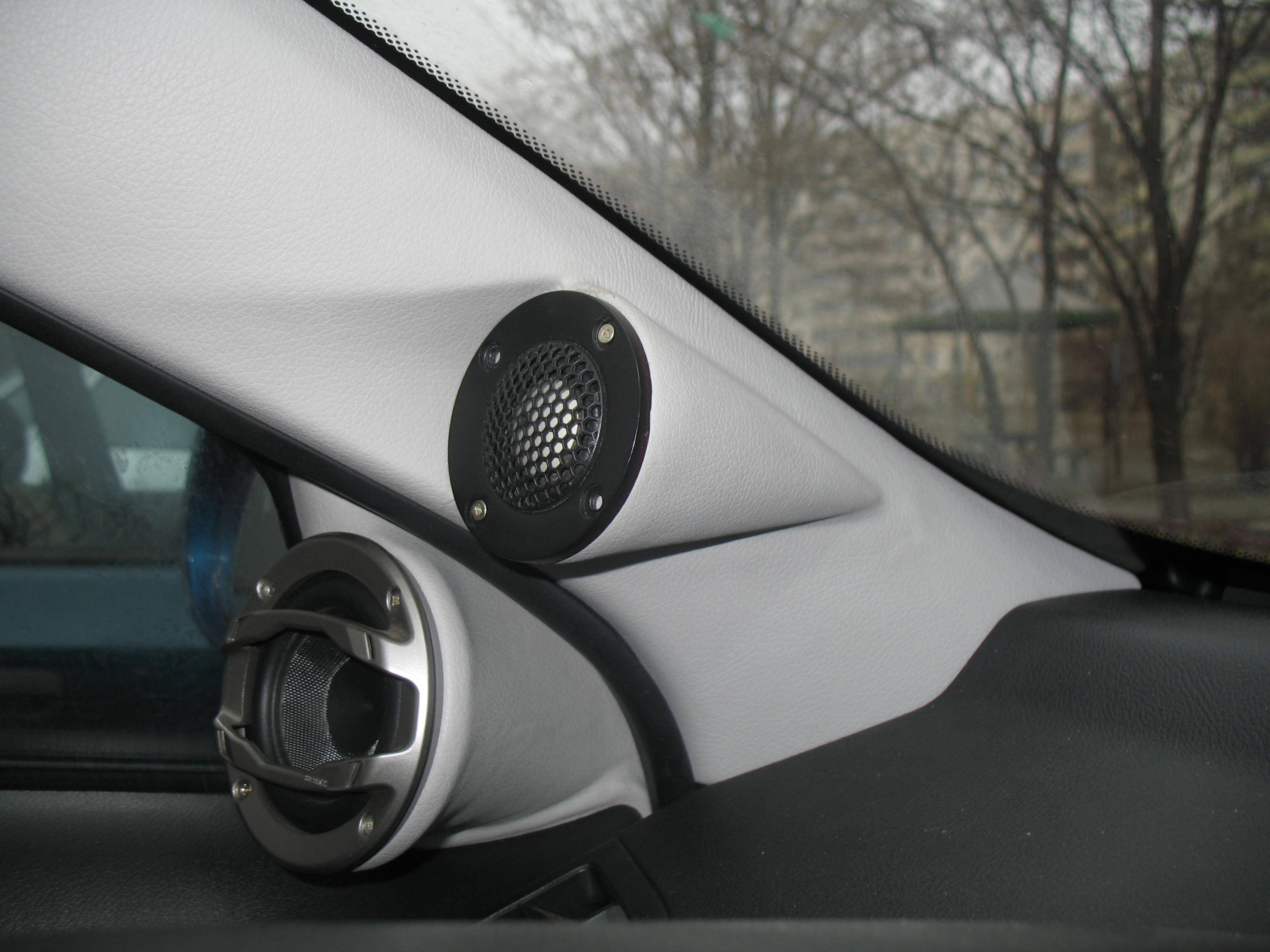

СЧ - в стойках лобового стекла. Подиумы вылеплены из пены, зашпаклеваны, перетянуты винилом.
В них поселились среднечастотники купольные DLS UP 2.5. К ним подведена проводка 3.5 квадрата.
В двери протянуты акустические провода для мидбасса 3.5 квадрата и 1 квадрат для ВЧ.
Пищалки — DLS t20 расположились в уголках зеркал.
