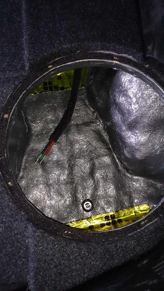

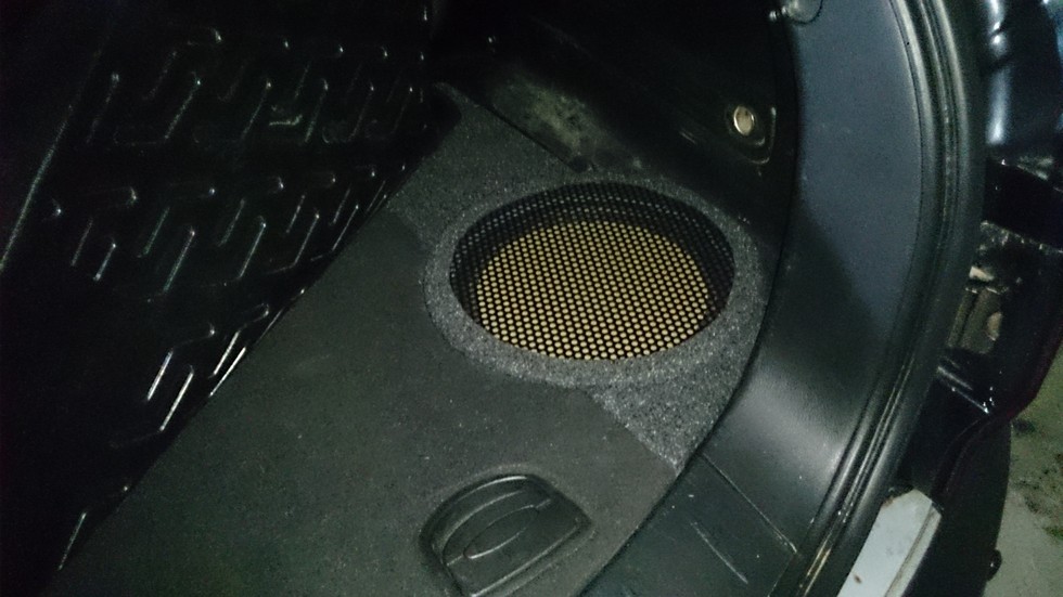

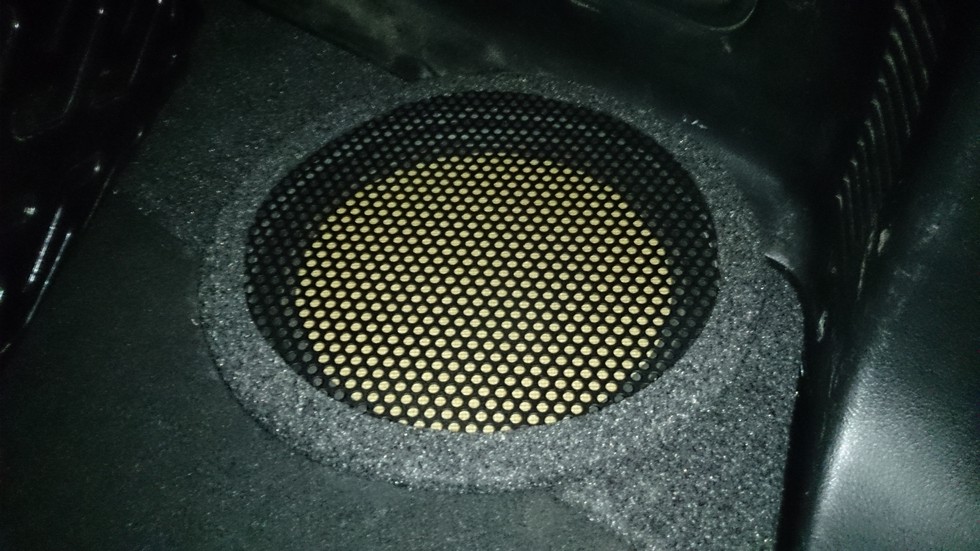

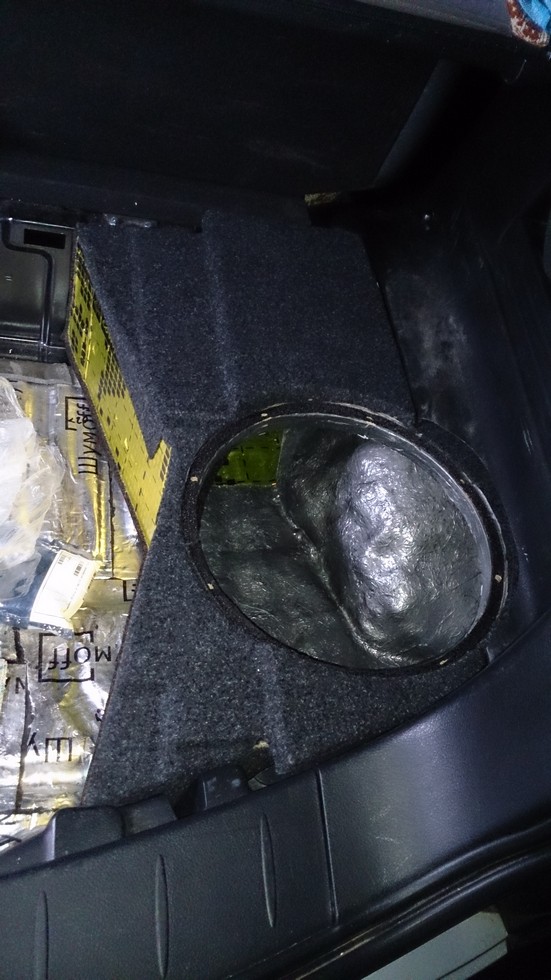

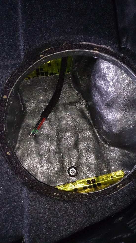

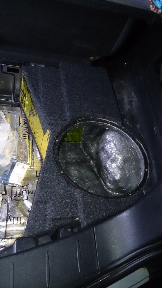

Закончил саб. Пока (на зиму) приводить в порядок особо думаю больше нечего
Обклеил карпетом, немного светлее того что в багажнике, но другого не было.
Провода пустил напрямую от усилителя.
Ящик на всякий случай прикручен к родному креплению органайзера в полу. Хотя он там и так никуда не денеться (если поставить запаску, то его невозможно вытащить).

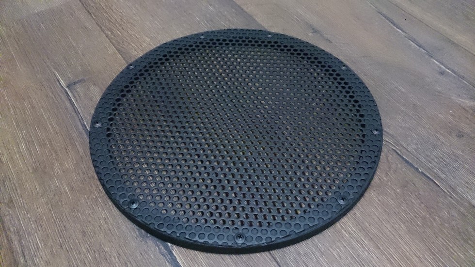

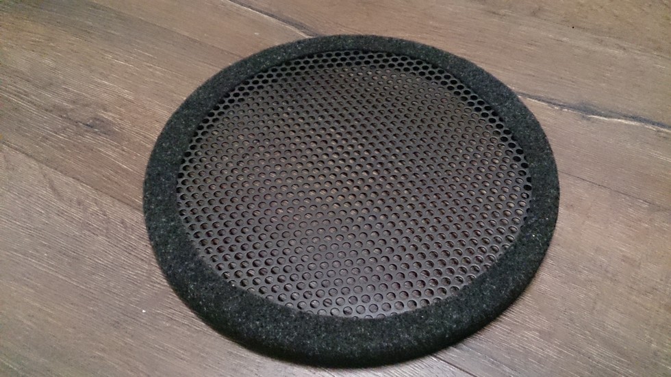

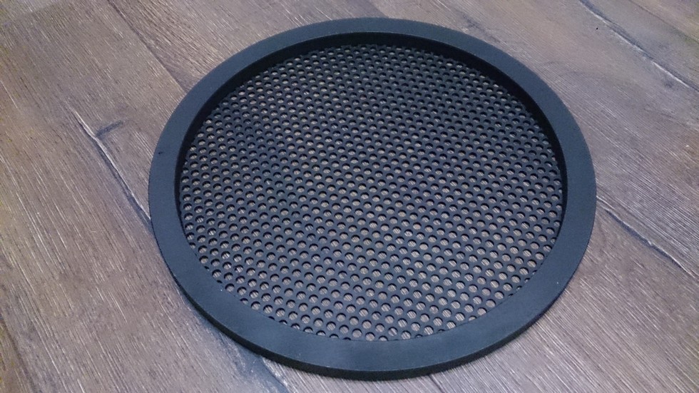

На выходных, опять таки благодаря NOS-у и ребятам сделал новый гриль из перфорированного металлического листа и фанерного кольца. У ребят вырезал кольцо. Потом сам уже вырезал сетку, покрасил всё и собрал, ну и обклеил карпетом. Стал как влитой. Крепить не нужно вообще ибо стоит плотно, да и сверху будет постоянно придавлен ковриком. Данная сетка намного жёстче чем у фабричного гриля. Рукой почти не продавливается. так что думаю хватит. В начале думал психануть и в 2 слоя сетку сделать, а между слоями аккустическую ткань. Но ткани не было под рукой + в лобзике села батарейка и вырезать вторую сетку просто физически не получилось.
Играет как по мне отличненько!!! Слушали с Lambert-ом в воскресенье - есть мнение что стоит его немного снизу подрезать...

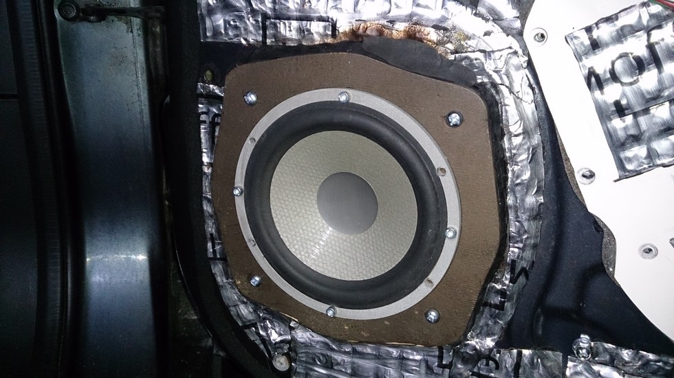

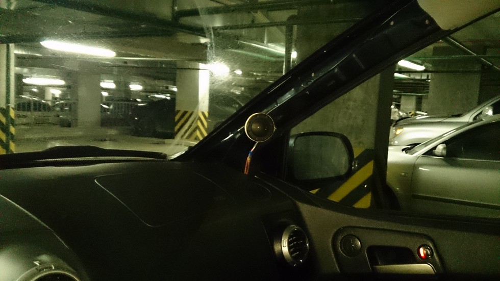

Миды в дверях встали в новые подиумы. К сожалению играют немного под карту (подиум не выведен наружу), но как по мне явно интереснее всего что когда-либо стояло в этих дверях
Осталось по мелочам - наверно сделать кольцо (фартук) из шумки, вокруг мидов между подиумом и картой... Подиумы переделывать не хо пока. Выводить за карту = резать карту, тоже не хо особо. Хотя там очень простая карта и переделать аккуратно будет очень легко. Но не сейчас - холодно даже на паркинге. Да и сосед появился - двери уже так просто не откроешь.

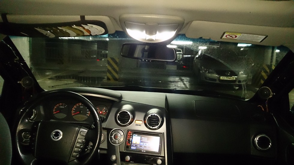

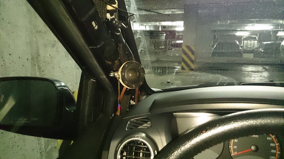

Из глобального остались твитеры - нормально отстроить направление и переделать стойки с подиумами под них.
Сейчас вообще катаюсь без накладок на стойки с 284-ми прикрученными к стойке, потому как у меня под них были вырезаны кольца. У родных даймондовских немного больше посадочное. Но похоже надо попробовать их - 284-е очень нравятся, но немного не хватает остроты на верхах. Капельку бы... Может Даймонды будут лучше?
Пока направил между подголовниками передних сидух. Но боюсь надо доворачивать ближе к зеркалу заднего вида. Да и попробовать отодвинуть и опустить максимально (правда если и получиться, то буквальнео на 1-2см).
ВЧ порезаны на Усилителе HPF от 2500-3000hz, 12db, Миды LPF до тех же 2500-3000hz, 12db + на ГУ нашёл что тыл можно порезать HPF с 60hz хз каким порядком.

Прикольно сабик вышел )))
Сеточка не цвякает, не фыркает?
Старый 14.12.2016, 07:04   #65
*AleX*
Аватар для *AleX*
Регистрация: 29.11.2008
Сообщений: 271
Вы сказали Спасибо: 16
Репутация: 35
По умолчанию Re: Ssangyong Actyon 2010 своими силами по возможности бюджетно...
Ага, мне тоже очень нравиться. Как раз для данного динамика заявленные 24л ЗЯ. Ну играет по крайней мере отлично как по мне, надо снизу чуток подрезать.
Так что вам ещё раз спасибо за основные работы с полиэфиркой
Я сеточку прикрутил через полоску шумки. Ну и карпетом обклеил всё вокруг. Так что она как влитая. Очень порадовала жёсткость - думал надо будет в 2 слоя, но тут и одного хватает с головой, если конечно кирпичи не бросать в багажнике
Кольцо надо было ил 10-ки резать. 15мм перебор - как раз на 0,5см выпирает. Но то не страшно, всё равно накрыто ковриком.
В общем сабом я доволен, хорошо что не продал динамик, всё же дошли руки до инсталла. А покупал, блин, в начале 12-го года

Утром приехал на работу, на паркинге решил вместо DT-284 поставить родные Даймондовские. Чтобы понять может всё же направленность ВЧ для даймондовских надо поменять?
Подключил, HPF немного поднял примерно с 4000Гц. А то кто его знает переварят они ту же частоту что и DT-284.
В общем мне показался звук чуток странным, но я долго не прислушивался, решил "не разогрелись". Но вечером ехал домой, слушал музыку, потом подобрал жену и пока ехал домой слушали с нею, вывод однозначный - DT-284 дают прямо скажем более живой и глубокий звук...
В общем или неправильно я что-то настроил для Даймондов (может надо было резать с 2500-3000Гц) или всё же DT-284 поинтереснее в моей нынешней системе.
Это подтвердила замена ВЧ обратно на DT-284 (порезал от 2500Гц) и прослушивание - однозначно лучше.
Вот пока так. Не знаю что и думать.

Алекс.
Миды магнитолой реж снизу на уровне 60 герц
Миды по верху реж усилком в районе 4.5 но опять таки, надо слушать, может они и сами валятся хорошо
Ну так и было с Даймондовскими ВЧ. Но не понравилось.
Сейчас Миды магнитолой порезаны снизу на 60 герц, а сверху усилком в районе 3Кгц... С 284-ми звучит гораздо интереснее... Но то такое, надо будет ещё настраивать и слушать.
Вопрос в направлении ВЧ - надо отстроить чтобы доделать наконец-то уже подиумы. А то надоело уже...
Подскажите - реально надо под модель ВЧ делать подиумы и выставлять направление или для безпроцессорного ГУ можно примерно универсальное направление выбрать?
В принципе в планах есть поменять ГУ (надеюсь последнее в этой машине), максимум на что хочу поменять это пока что Pioneer AVH-X2800BT. Там вроде бы есть базовый процессор.
Но всё равно хочу уже закончить с внешним видом стоек - или не определившись с ВЧ никак?
