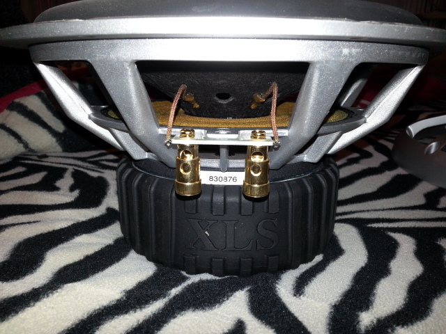

Купил себе Peerless xxls 10"
Nikowa вне форума   Ответить с цитированием Вверх

Репутация: 198
По умолчанию Re: ЗАЗ 1103
Сообщение от Nikowa Посмотреть сообщение
Интересненько. Чем кормить его будете?

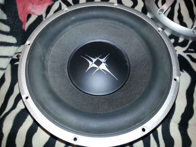

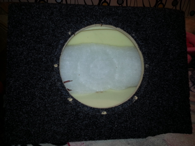

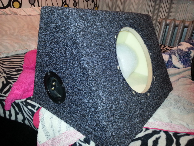

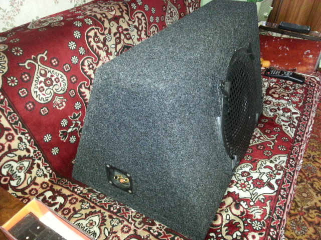

Старый 22.09.2014, 19:51   #75
Nikowa
Аватар для Nikowa
Регистрация: 25.05.2012
Сообщений: 215
Репутация: 13

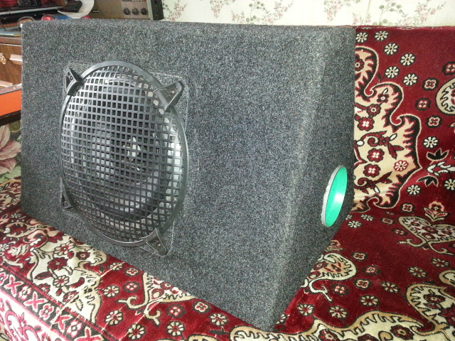

Вот такой красавчик.
Не знаю какой объем ЗЯ,но внутри все обклеяно паралоном толщиной около 3см и еще добавлен синтапон!!! Зачем???

Артёмыч
Аватар для Артёмыч
Регистрация: 09.11.2012
Сообщений: 449
Репутация: 144
Паролон думаю наклеили из-за страха, что стенки плохо задемпфированы, и вместо придания им жескости - решили уменьшить влияния "воздуха" на них.
Синтапон, (виртуальное изменение объема, возможно вначале не попали, начали играться изменять добротность) + адиобьатичность процесса свести на нет (смотреть АЛДОШИНА, там где живут басы).
Старый 12.11.2014, 09:27   #78
garmas
Аватар для garmas
Регистрация: 01.01.2012
Сообщений: 491
Вы сказали Спасибо: 17
Репутация: 57
Синтепон забере гулкість, придасть більш м'ягкого звучання, але втратиться найцікавіше — АРТИКУЛЯЦІЯ басу (точка, удар)
Треба пробувати експериментувати. При зведенні з мідом як буде звучати
Як компроміс — вата

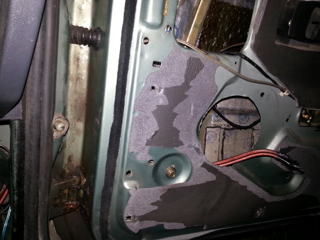

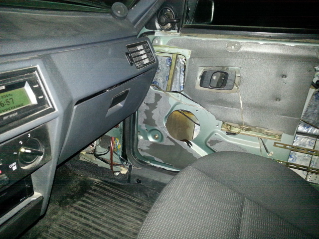

Старый 16.11.2014, 16:59   #79
Nikowa
Аватар для Nikowa
Сообщений: 215
Репутация: 13

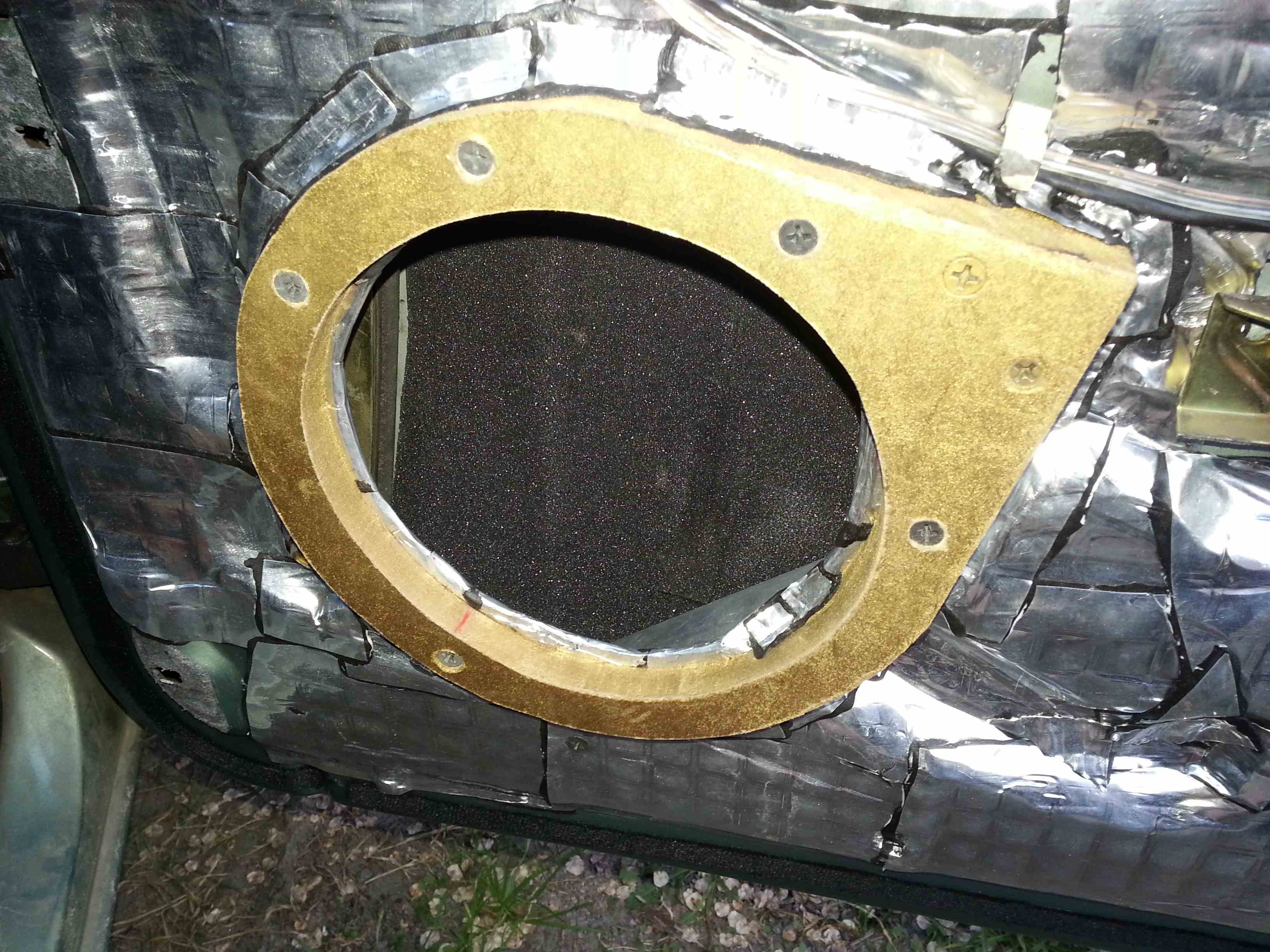

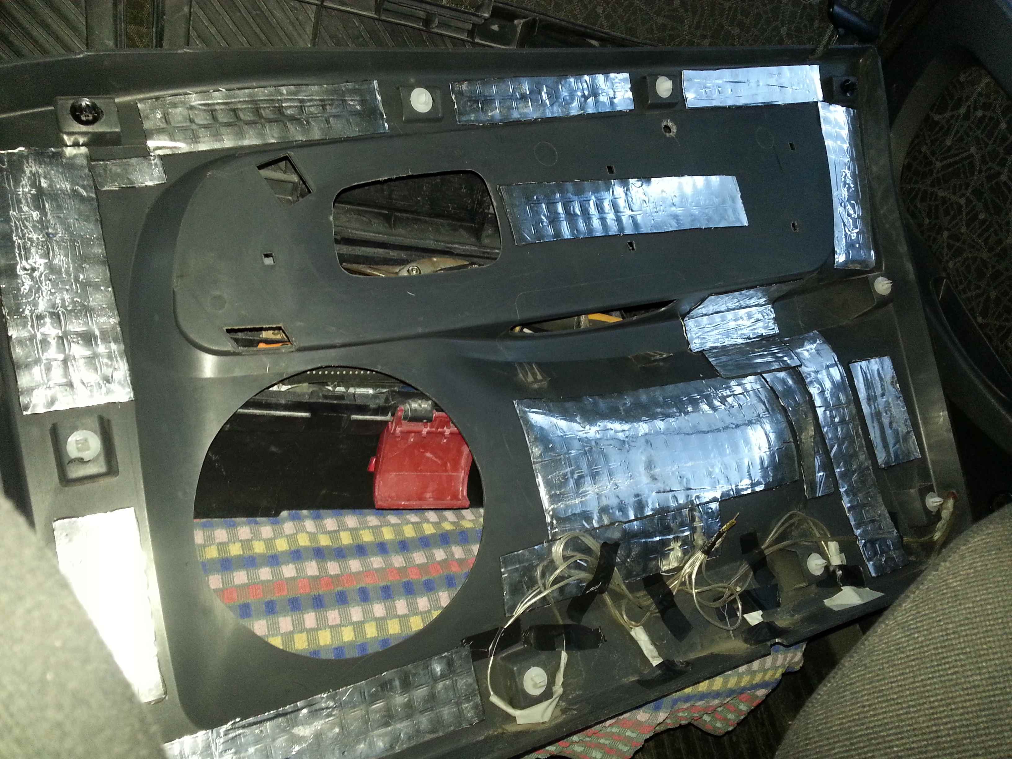

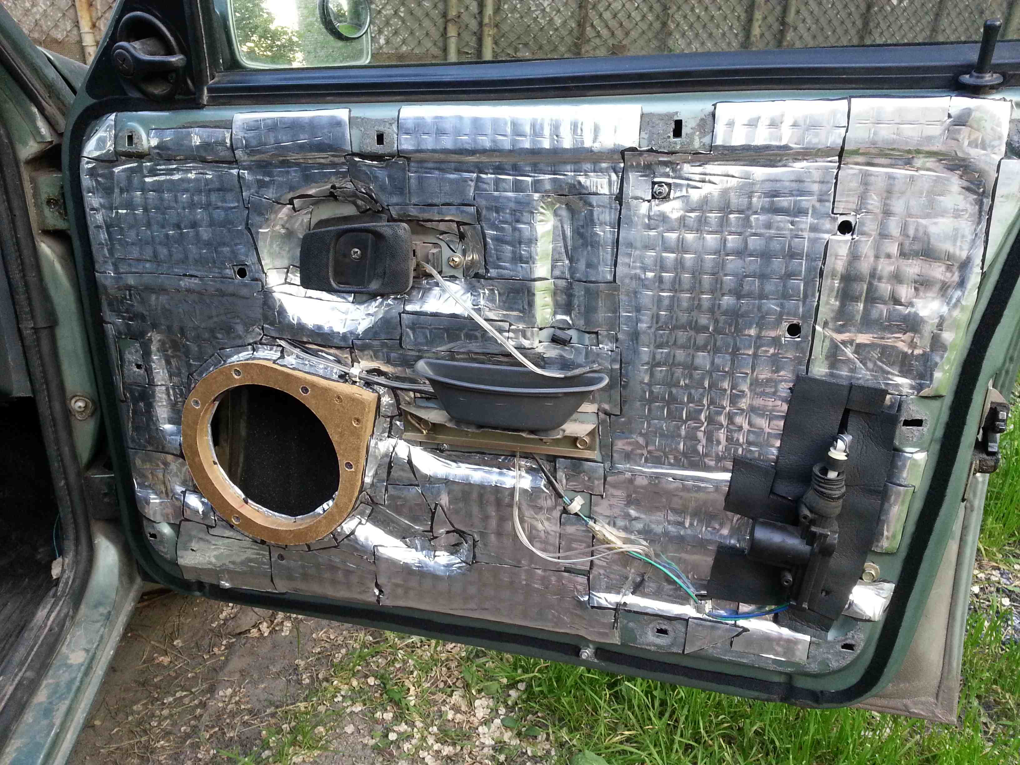

Сегодня начал подготовку дверей к установке мидбаса.
Буду ставить Helix P206
Двери конечно требуют конкретной подготовки,так как все хилинькое.

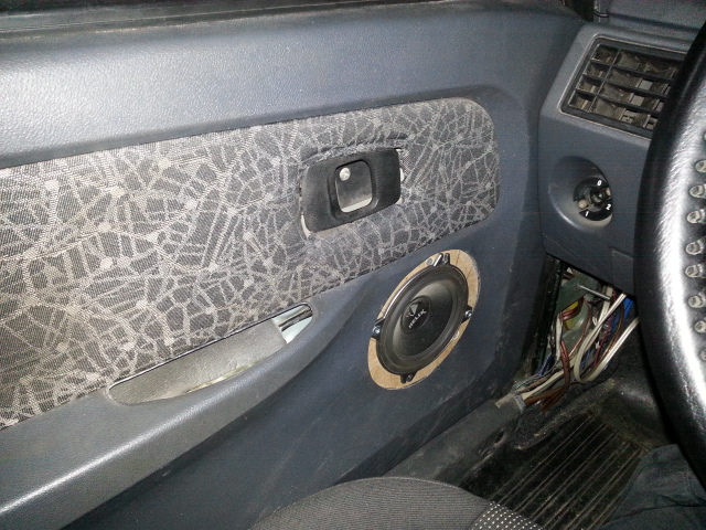

Старый 26.05.2015, 12:11   #80
Nikowa
Аватар для Nikowa
Сообщений: 215
Репутация: 13

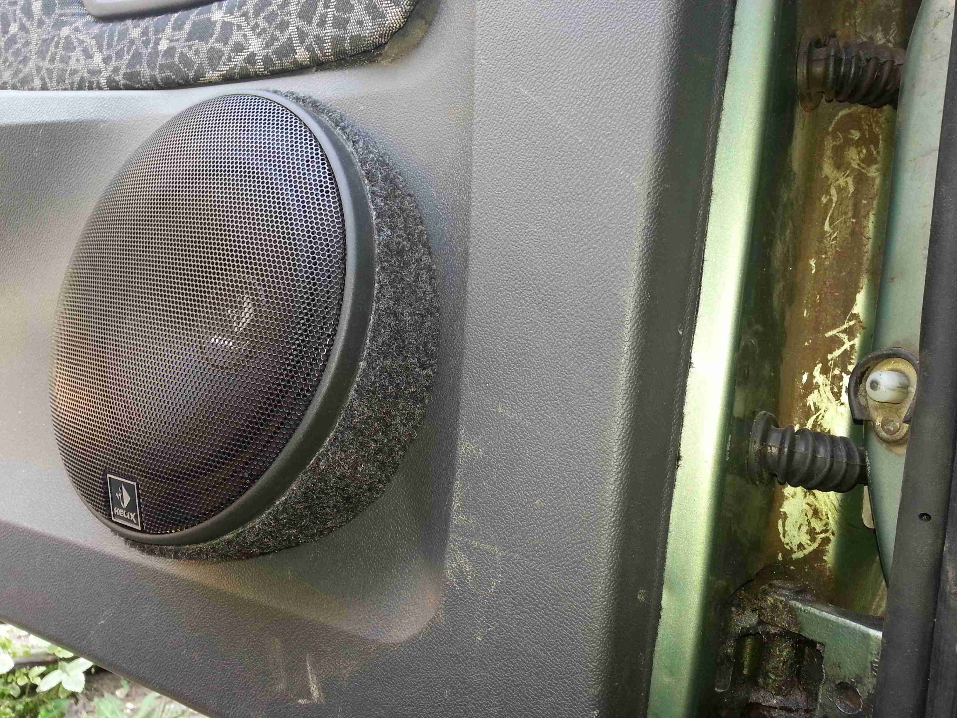

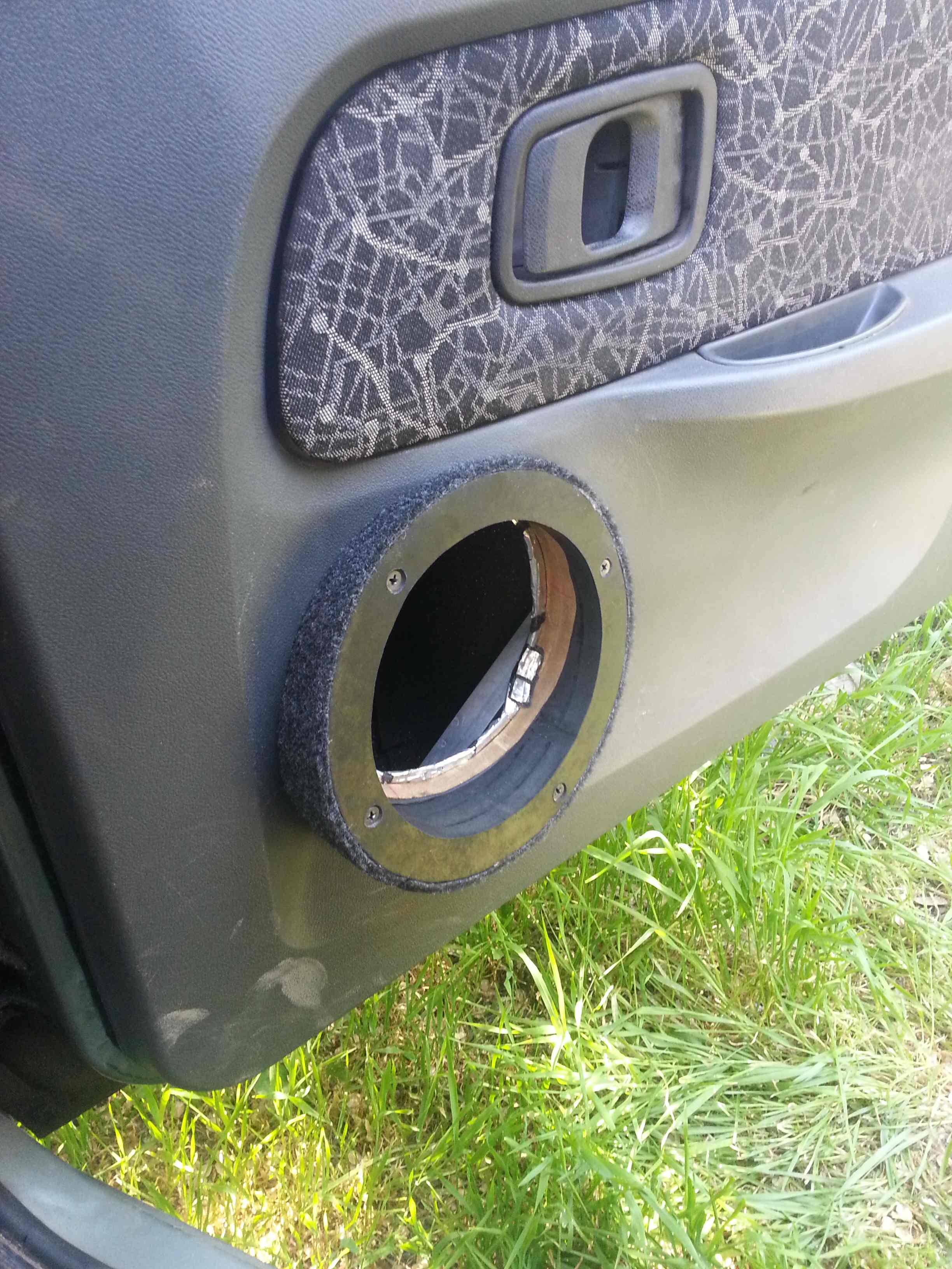

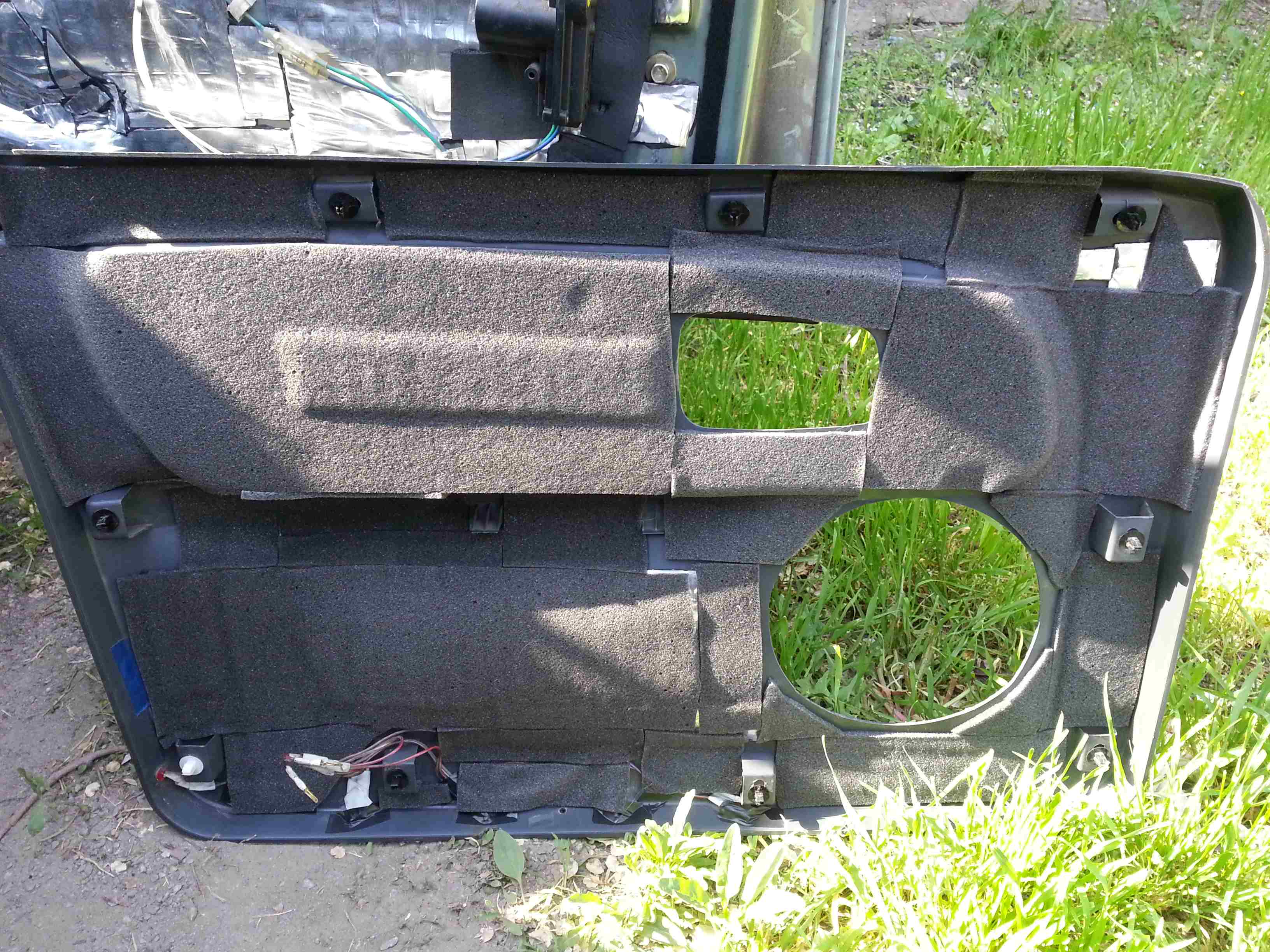

Сделал двери и установил туда мидбас Helix P6B
Осталось дело за настройкой и может быть надо еще покрутить твитеры
Есть желание поехать на настройку в Днепр,но нет времени та и затратно кататься,может кто в Запорожье есть?
