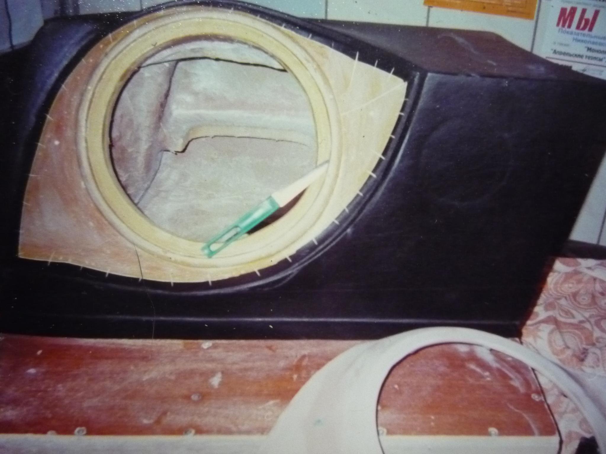

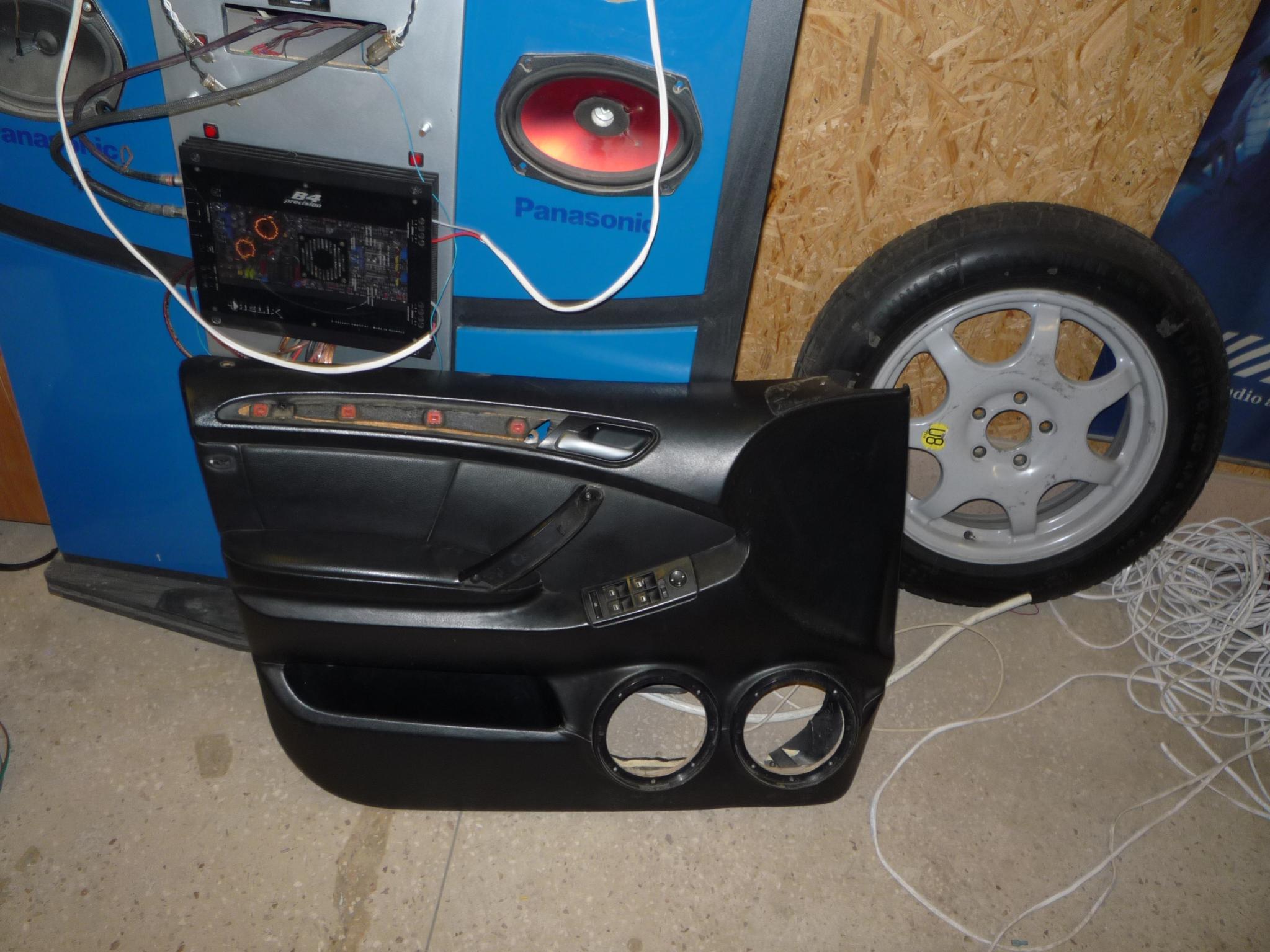

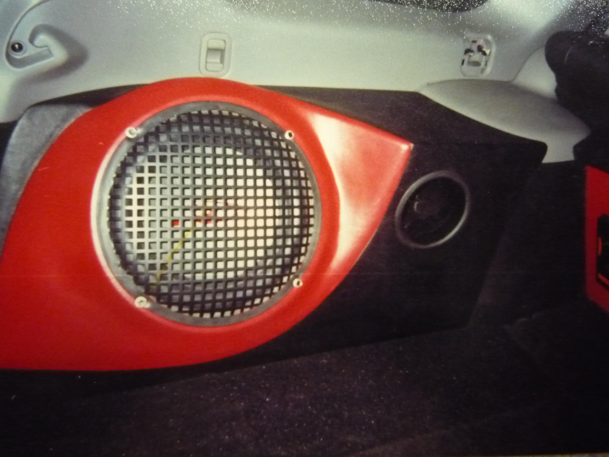

Как-то так... В сабике - красной кожей обтянуто, это чечевица изогнутая, впукло-выпуклая деталь. К сожалению фотки действительно классных вещей удалил. Эти случайно остались.

Вот на дверке Х-5 верхняя линия над колонками, такая изогнутость, это болгаркой рисовалось. И если впадинку под кожу сделать - тоже болгаркой удобно. Только кисти рук сильные должны быть, чтоб ровно вести линию.
А ленточной шлифмашинкой хорошо углы сглаживать если ее наискосок вести.
